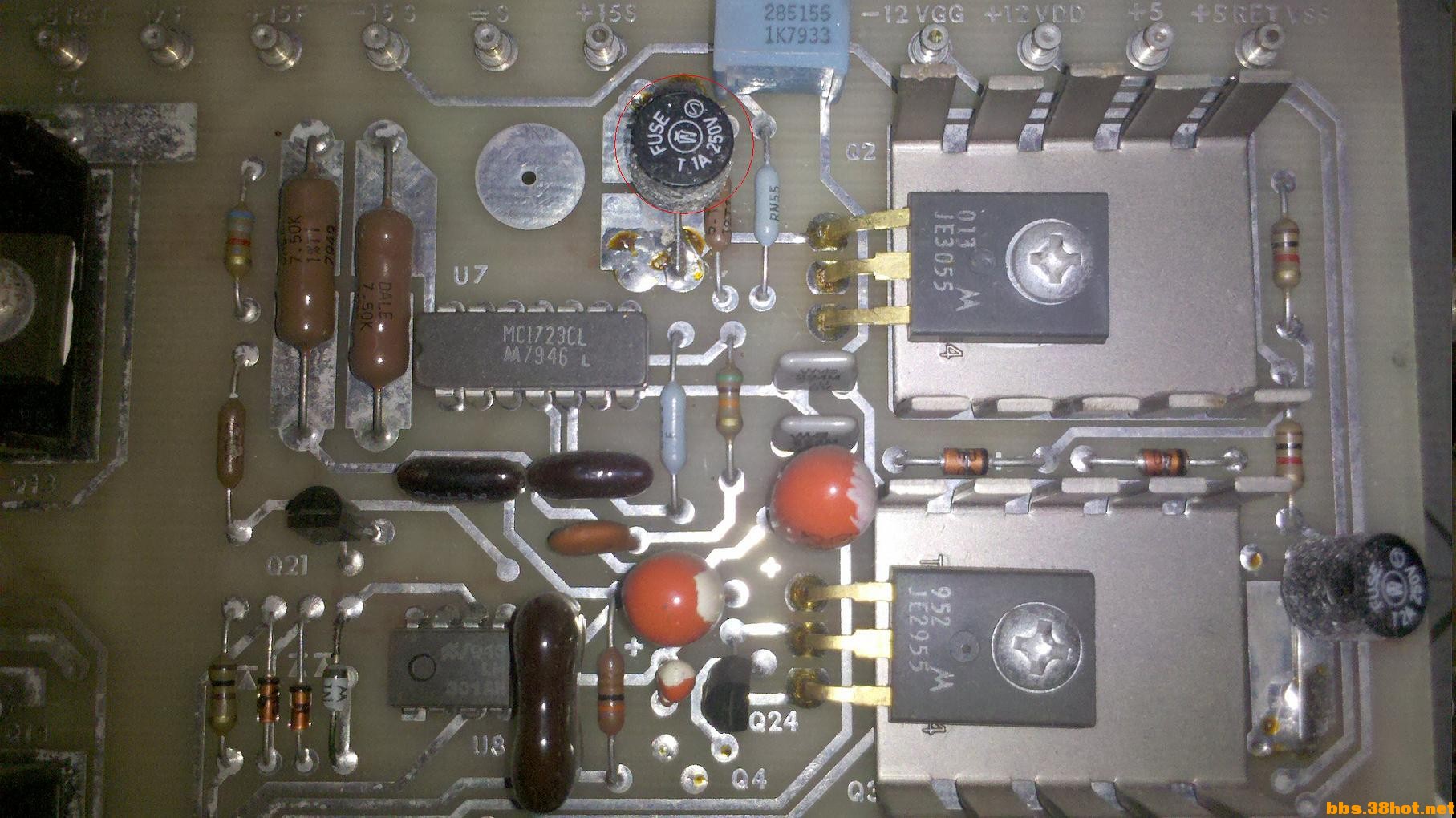

在FLUKE5101B里见到图上红圈中的保险,请问是普通保险吗?能用普通玻璃管保险替换吗?谢谢了!

应该是可以换的,淘宝上好多这种保险管的
发表于 2013-6-2 00:11:06 | 显示全部楼层
随便换,就是250V/3.15A的,延时型保险丝。
发表于 2013-6-2 07:25:07 | 显示全部楼层

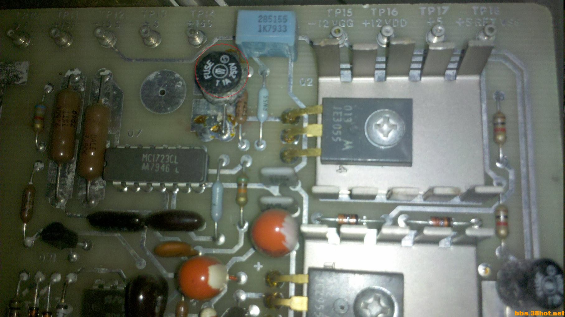

1图是T型3.15A/250V;2、3图是T型1A/250V

不能随便换的吧,有的是快熔,有的是慢熔,貌似有讲究的哦

这个很常见,wickman家的现在属于littlefuse旗下,好像有专业叫法TR5还是什么的,具体记不清了,只能说你就少见多怪,和普通保险丝只是封装上的差别,最好按原来的规格换,保险丝的代换是有一定要求的,别换的太大再把速熔换成慢熔倒是有问题会烧一大片,吃过苦头的,希望你别犯同样错误!

这个,貌似具体问题得具体分析,不一定就是保险丝的错,也有可能是那个把这种规格用到那个板子上的人的错,甚至可能这保险丝就是个李鬼……哈哈
LS几位都在强调快熔慢熔绝对不能搞错,不同场合不同应用啊。
发表于 2013-6-3 08:40:01 | 显示全部楼层
保险烧了怎么直接换保险,加大故障范围。还是检查清楚再换
