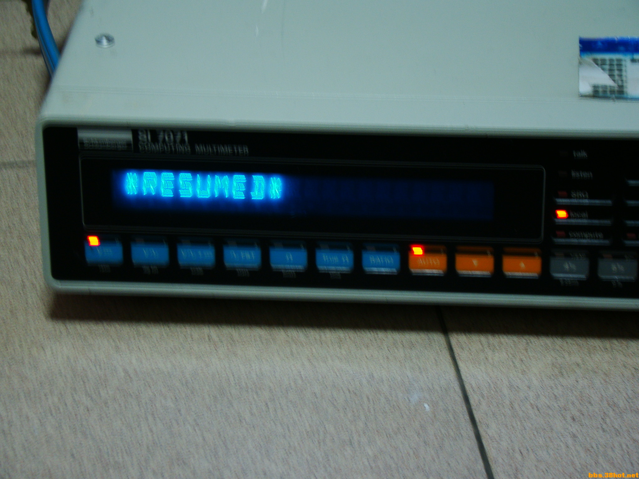

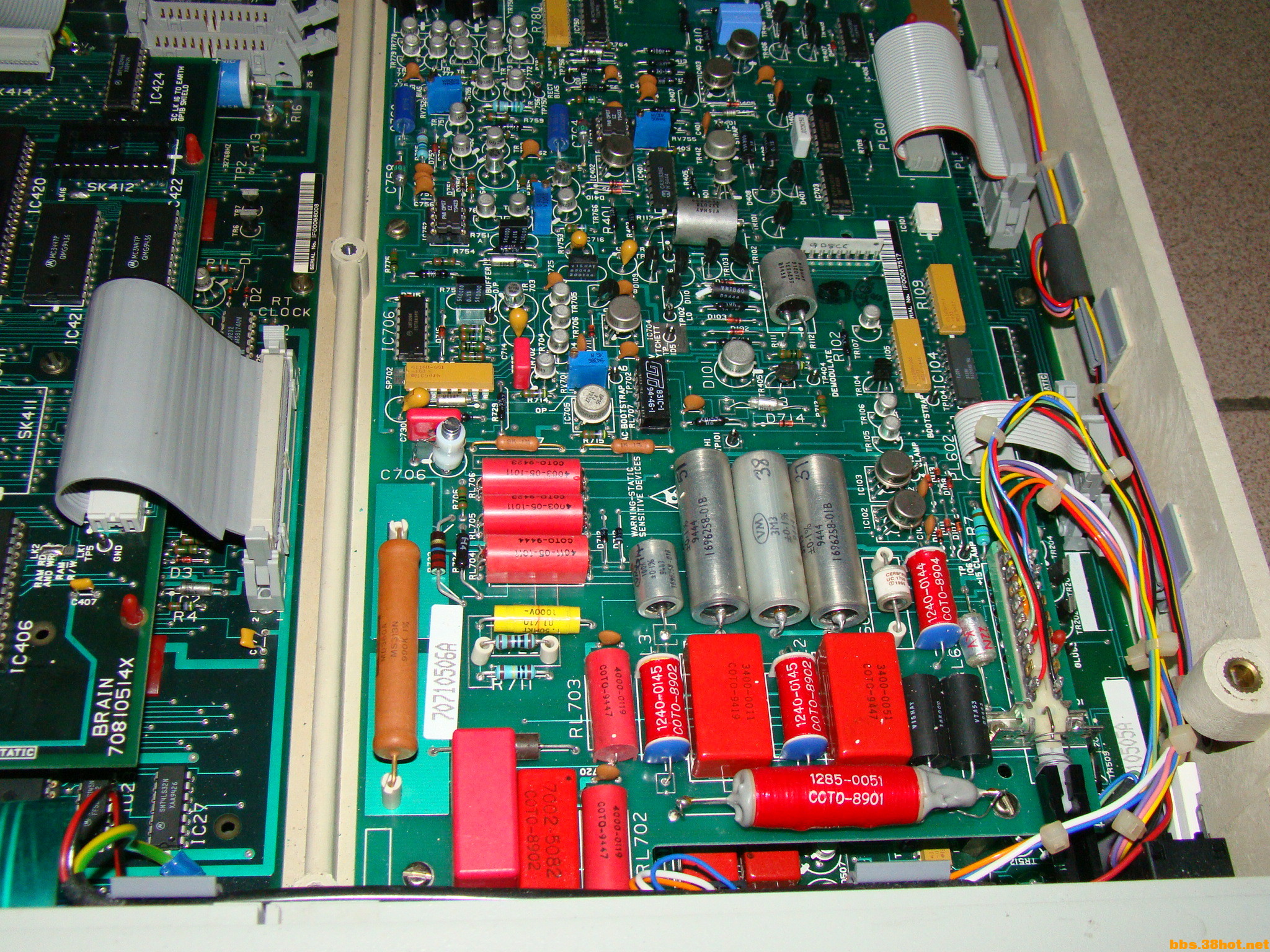

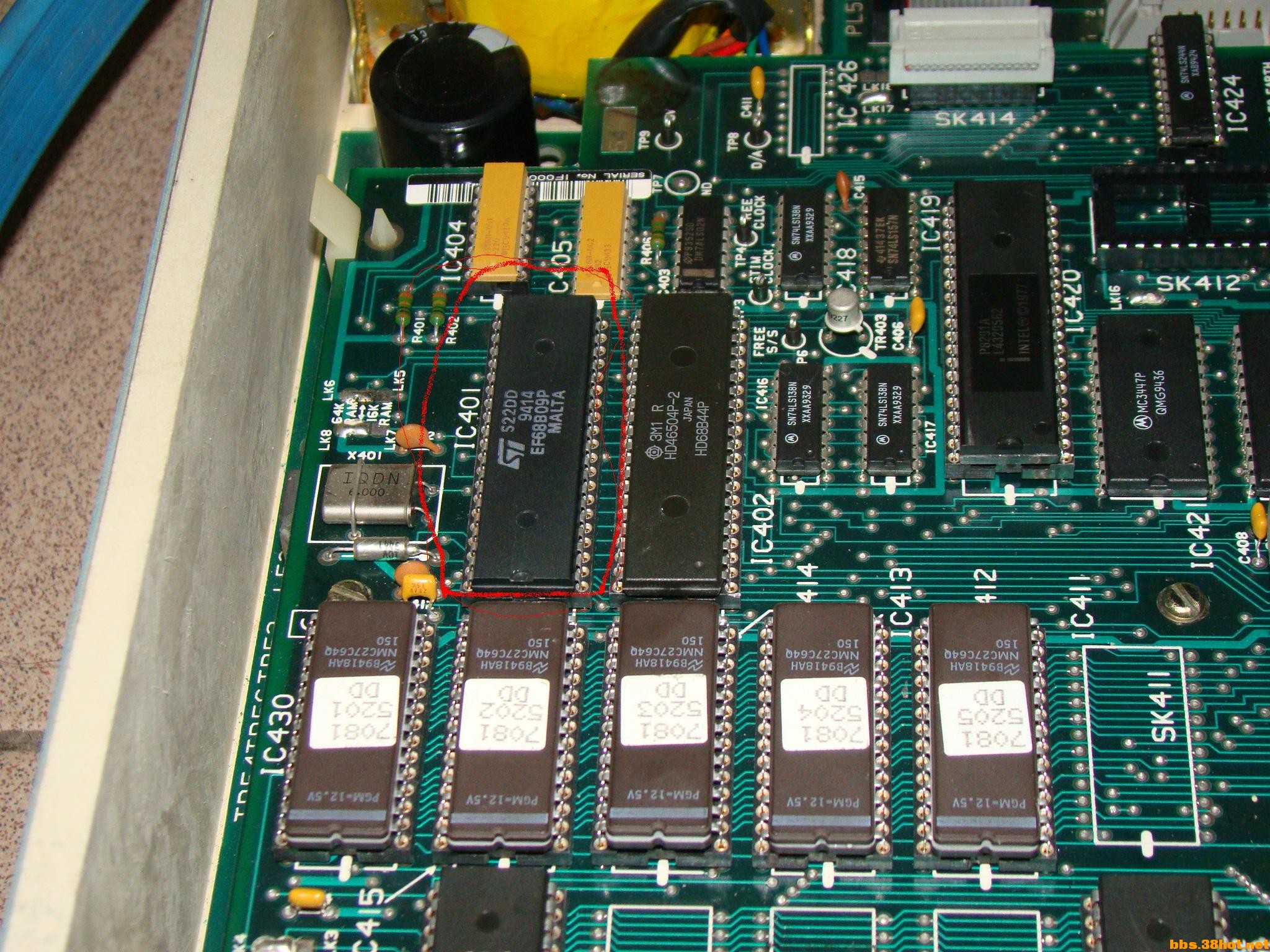

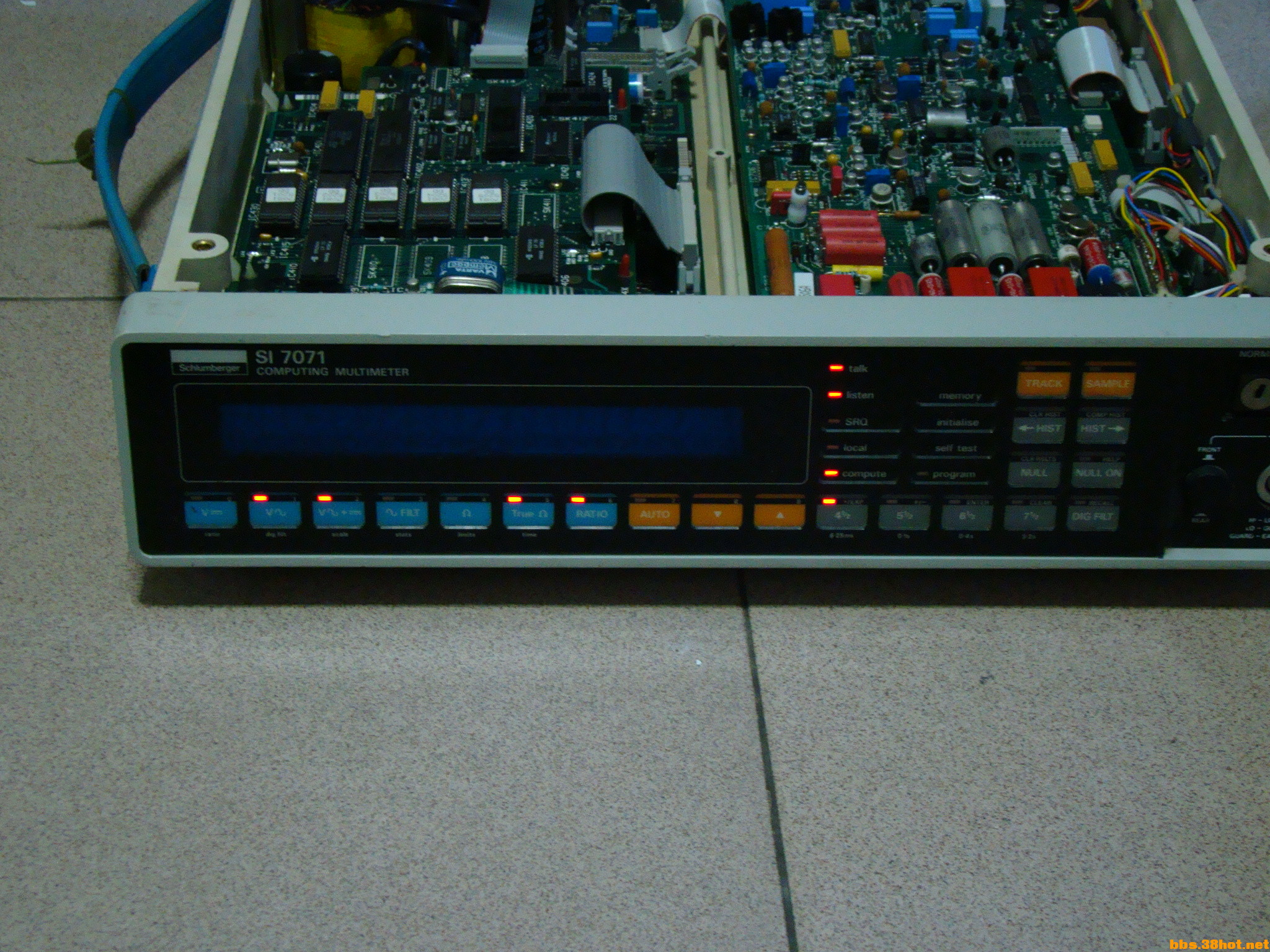

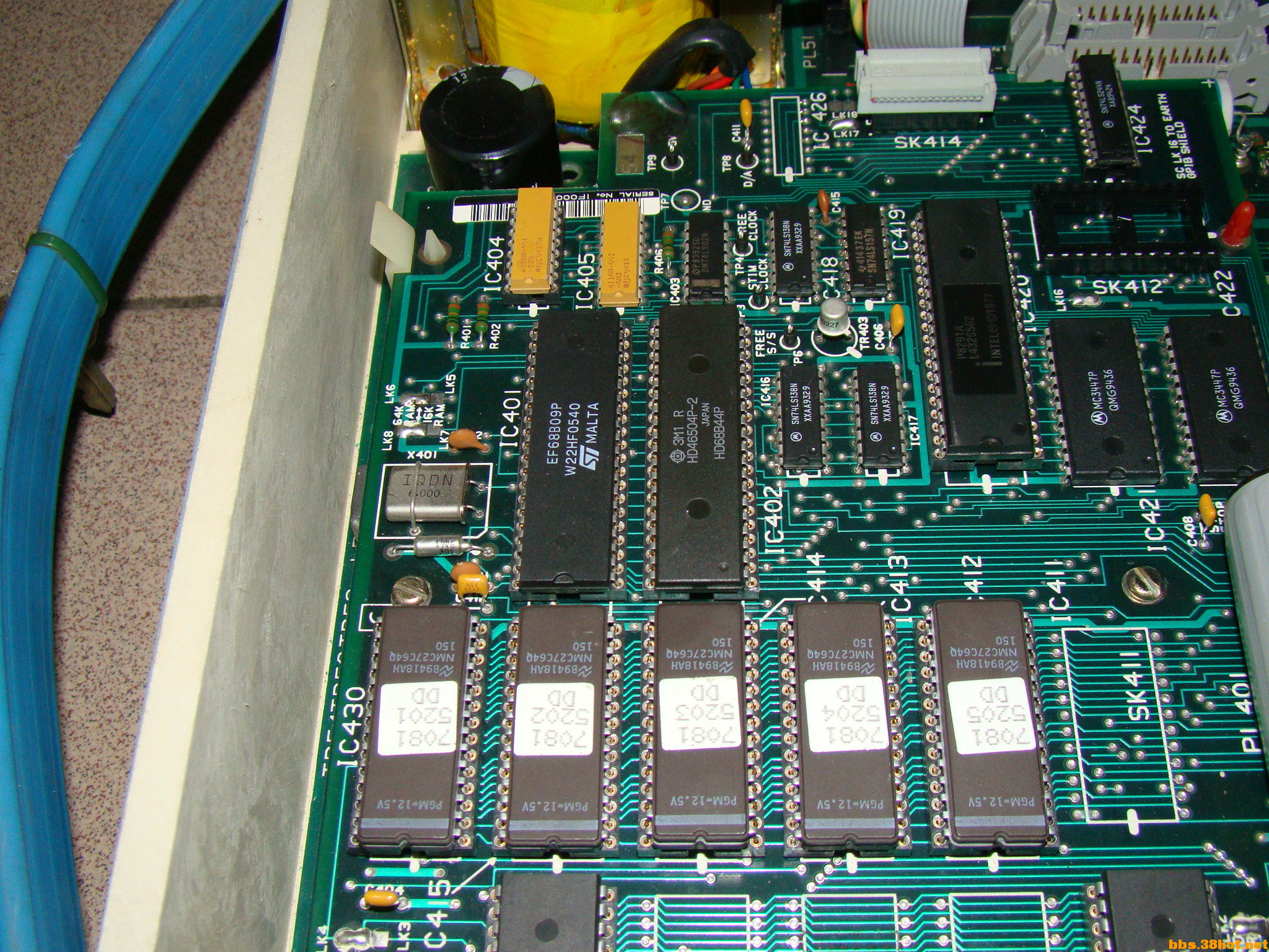

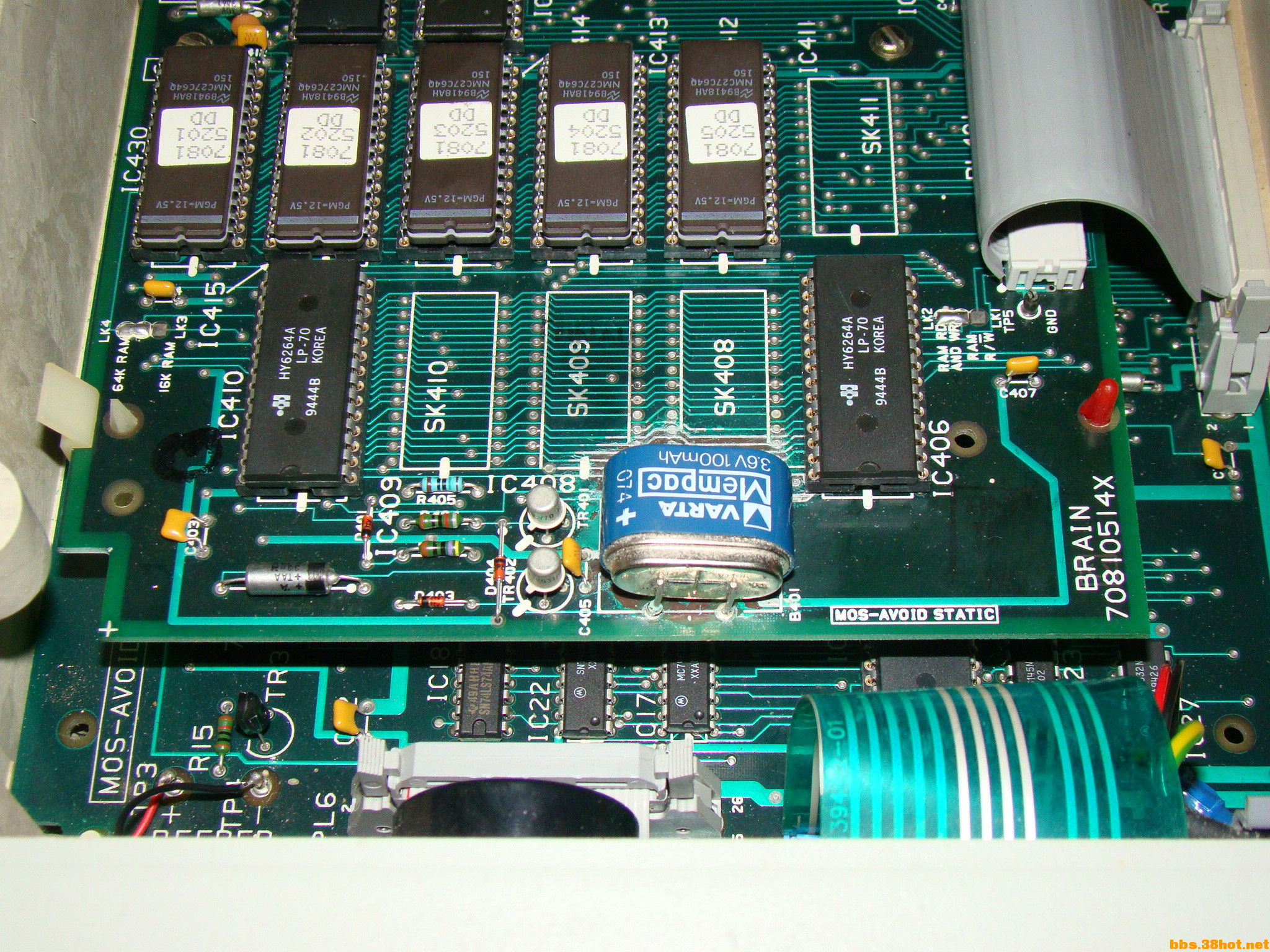

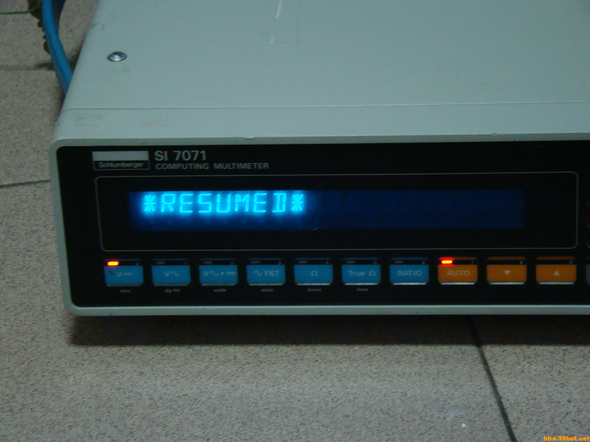

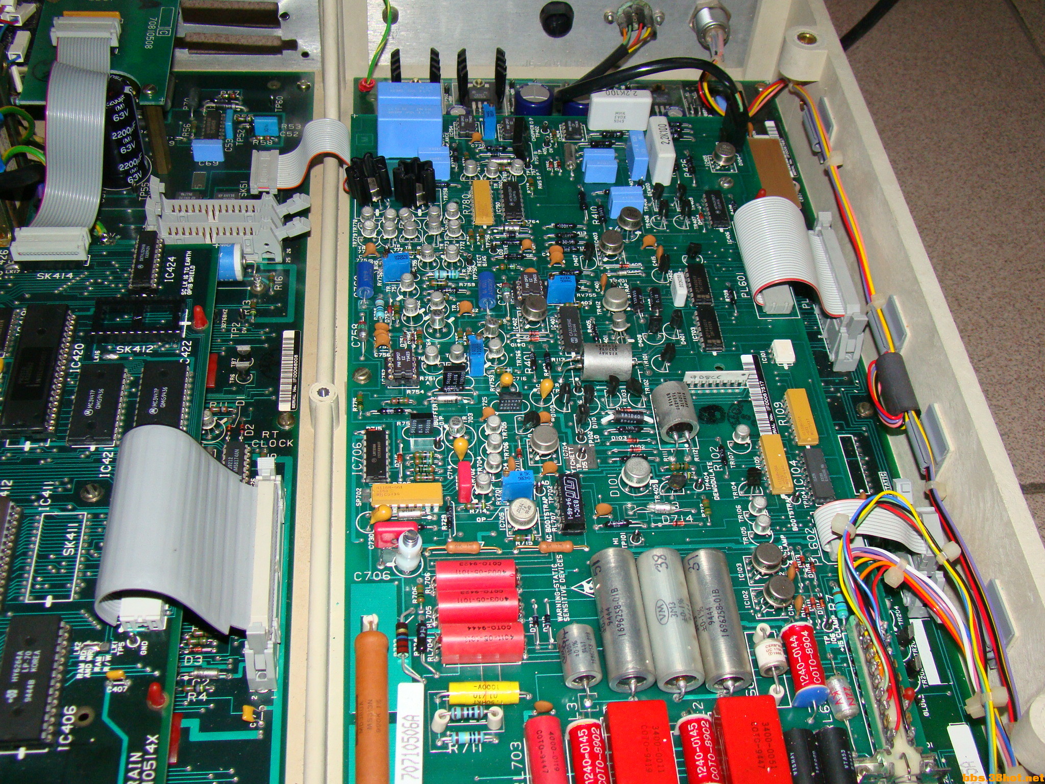

在网上买了个Schlumberger  SI7071 ,买的时候商家说通电屏幕没有显示,但机器里没有维修过,看图片很不错,就买回来了。刚买回来是,通电时只有几个led亮,机器没有其他反应,检查主板发现主板上的镍镉电池有漏液现象,清除漏液后,有一条走线断了,就连接起来。但是机器通电屏幕还是不亮。用示波器测试显示器的信号线,信号波形不对。就检查cpu及周围器件,发现地址线有几条信号波形不是方波,变形很大,就把cpu周围的器件一个一个的卸掉,发现波形没有变化,怀疑cpu   EF68B09P有问题,在网上买了一块,今天到货,换上去机器立马屏幕亮了。但是这个机器停用时间太长,估计有7-8年,主板上的另一个锂电池没有电了,估计校准参数都没有了。具体看图片。
 楼主| 发表于 2013-5-31 22:08:07 | 显示全部楼层
图片上错了。刚上电的图片是这张。
 楼主| 发表于 2013-5-31 22:12:19 | 显示全部楼层
另外开贴补上用错的那个图片。

发表于 2013-5-31 22:26:42 | 显示全部楼层
恭喜得宝,这个机的校正参数不要电池保存,是ER3400存储的
