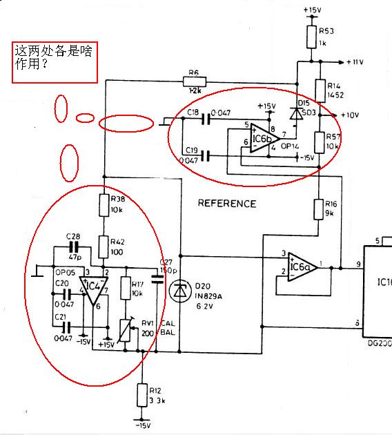

如题

IC6B好像是基准前的预稳压,IC4可以箝定基准的输出电压使其在零点上下对称,搞不懂为啥要这样搞。

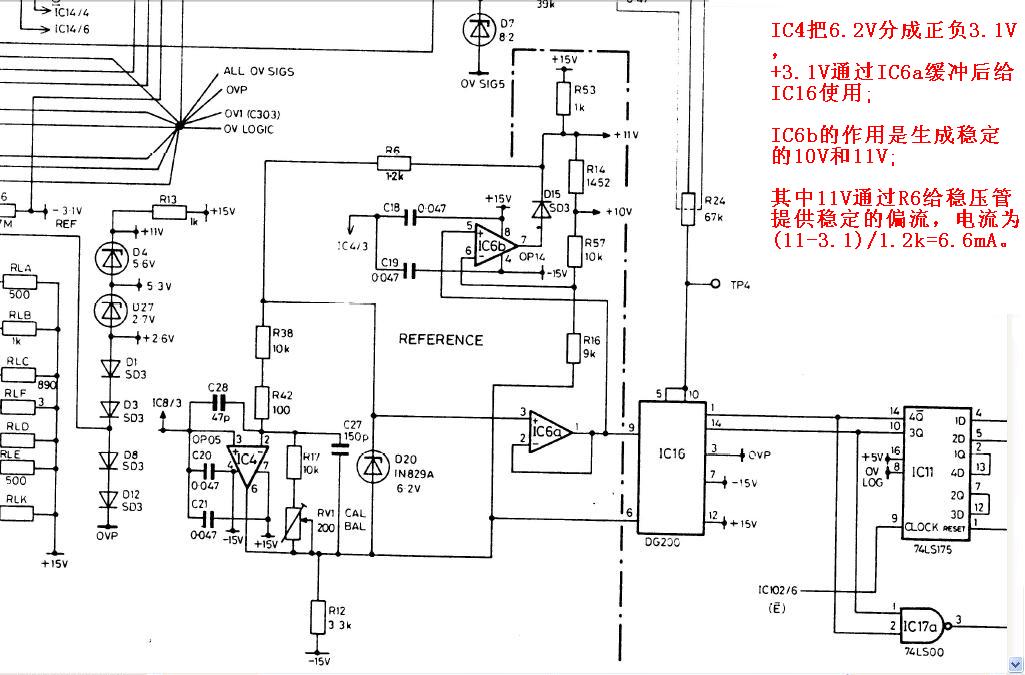

IC4把6.2V分成正负3.1V,
+3.1V通过IC6a缓冲后给IC1?使用,
IC6b的作用是生成稳定的10V和11V,
其中11V通过R6给稳压管提供稳定的偏流,电流为 (11-3.1)/1.2k=6.6mA。

你可以把IC4看成一个1:1的反向放大器,其IN+是接地的,那么输入和输出就是大小相等(靠RV1调整)、方向相反;而输入和输出的电位差被稳压管限制在6V2,所以稳压管两端的对地电位分别是+3V1和-3V1。
IC6A是跟随器,输出电位也是+3V1。
IC6B也是反向放大器,其IN+的电位是+3V1(IC6A的输出),+11V的输出电压就是:
(R14+R57)/R16*6V2+3V1=11V

这是Solartron7150的电路图,其中RV1是作+/-读数对称调整。请问有7151的电路图或维修手册吗?
