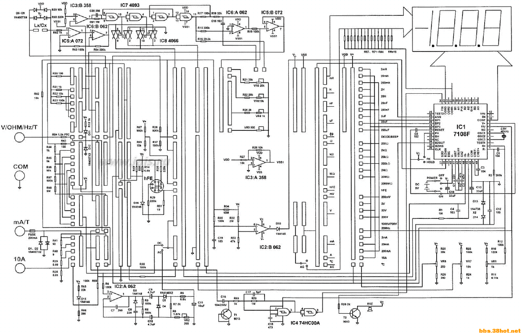

刚买了个588的基准,来测一下买了好几年的胜利表。10V基准电压测有9.97  5V基准电压测是4.98 现附上原理图,网上找的。还请懂的进来指点一下。
发表于 2013-5-28 22:34:04 | 显示全部楼层
你的表,线性度比较好,把基准电压定位器调一下就好了。
 楼主| 发表于 2013-5-29 05:08:43 | 显示全部楼层
就是不确定是调哪一个电位器。是调vr1吗
发表于 2013-5-29 08:48:22 | 显示全部楼层
看你的测试值,线性不错,看原理图应该是调基准电压VR1。10V跳到正负1个字就可以了,你表基准稳定度有限到这个就差不多了!
 楼主| 发表于 2013-5-29 10:11:38 | 显示全部楼层
谢谢,我想也是这个。。已经调过了。谢谢哦

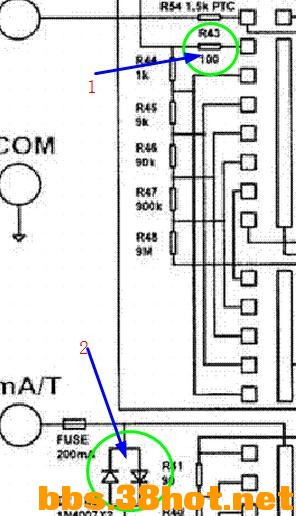

顺便请教一下,我的9808万用表200欧姆档不准,偏低,怎么调整?

发表于 2013-5-29 18:36:22 | 显示全部楼层
电阻200欧档不准可调整或更换电阻 R43

发表于 2014-7-29 07:58:19 | 显示全部楼层
晨雾太阳 发表于 2014-7-20 20:19
调那个电位器?小电流不能测,应检查那条回路?
VC9808是该公司早期的产品,该机电阻档采用手持式仪表常用的比例法,电阻档与电压档分压电阻共用,所以没有设置调节电位器,但电阻200欧档是单独的100欧作为标准电阻,精度通常是0.5%或者0.25%,可在其支路电路上串并联改变其阻值以改善该档精度,如图中1位置
小电流档不能测量一般是保险管或图中2位置的双向限幅二极管损坏,要检测线路的过孔
