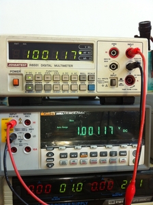

前几天在坛子上收的9.5新8808A收到了,1600元+32块运费 共1632元,简单测试了下,发现精度好像有点差,麻烦各位坛友帮我看看。
用的是坛子上收的AD588 基准
标:10.00040V,测得 10.0014V,反向 —10.0016V
标:5.00023V, 测得 5.0009V,反向 —5.0010V
偏差好像较大,还在指标内吗?
手头上没有标准电阻 和电流源,只是简单地测了下10K和25K塑封电阻,精度也不算很好。。
另外:这台8808A 卖家说有9.5成新,没有使用过的,其实底部和上部都有些小划痕,最关键的是,表笔插孔的塑料部分有明显的磨损痕迹,是拔插表笔造成的,最严重的是 “+”插孔,“-”插孔和 2个电流插孔磨损较轻,可见我这台机器并不是没有使用过,而是使用了一段不短的时间,所以之后对于JS的话,还是信一半好了。。。。
不过幸好 显示还很好,封条完好,校准封条也完好。。。。不知道另外的2个买家收到的机器是什么情况,也可以出来说说。。。

差不多就行啦,要求高的话,温度在变,开机长短、开机重复性、老化、基准标定问题、基准老化、基准是否长期供电、基准开机重复性、问题多啦,只是用来测量相对参考啦,也不是用来做计量标定,只能如此啦。

预热2个小时再看看,还有28度这个温度下,根据读数应该超过标定几个数字的,你的表明显偏低。

呵呵,眼睛不好 ,少看了一位0,我也有这个588基准,标10.00133,实际这几天,hp3456最高到10.00142,把房间的门开关一下,尾数也会有一两个字变化。
有了这个基准,浪费我好多时间。表都有误差,看到别人老说一字不差,但我的很少正好在标定的值上,只有自我安慰,心里有数就好了。

发表于 2013-5-29 16:03:41 | 显示全部楼层
±(0.01%读数+0.003%量程)
测量10v电压,误差正负1.6mv是正常指标范围内

这个表基本上1-2年就要校准!稳定性有点差!

8808基准用的是LM399,楼主觉得该信谁?
