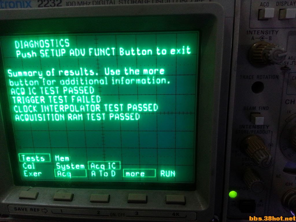

今天修45借来一台泰克2232示波器,地方小,就竖立在地上,一开始还好的,正常通电,没过多久,也不知是我笔头碰到高压了还是什么情况,机器内冒出老大的浓烟,当时在测量45的LM3578的3脚波形,没有什么高压啊,后来发现示波器后面有个风扇,是不是通风不好烧掉的
另,请教下泰克2232这示波器怎么开盖子哦,螺丝都拧掉了,也去不掉

100M的,再次打开盖子,把电源盖子也打开了,手电筒照着看了半天没发现烧黑的地方,灰尘也不少啊

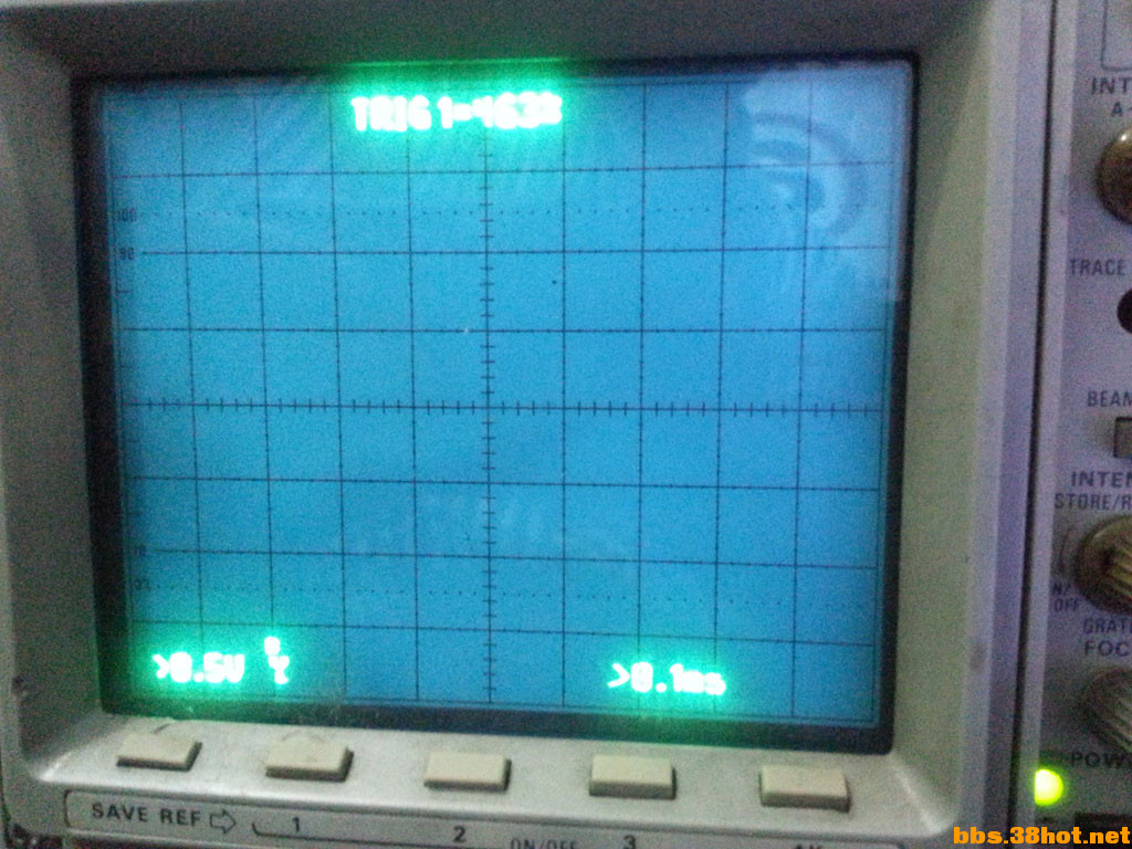

开机画面如上
少了测试线

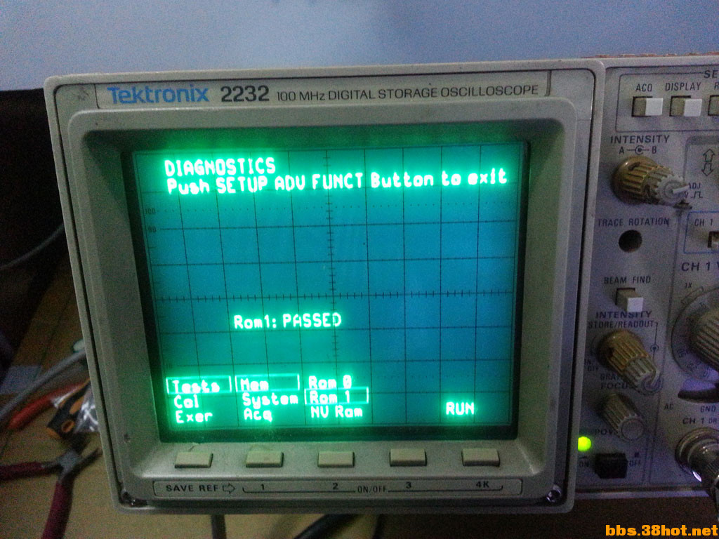

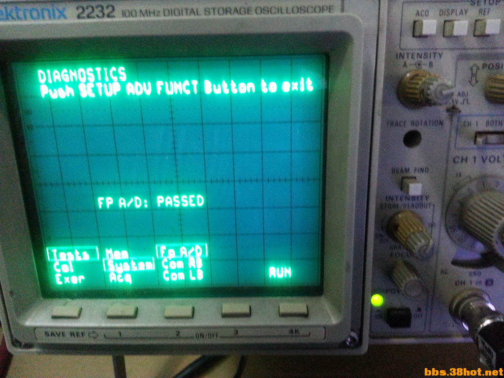

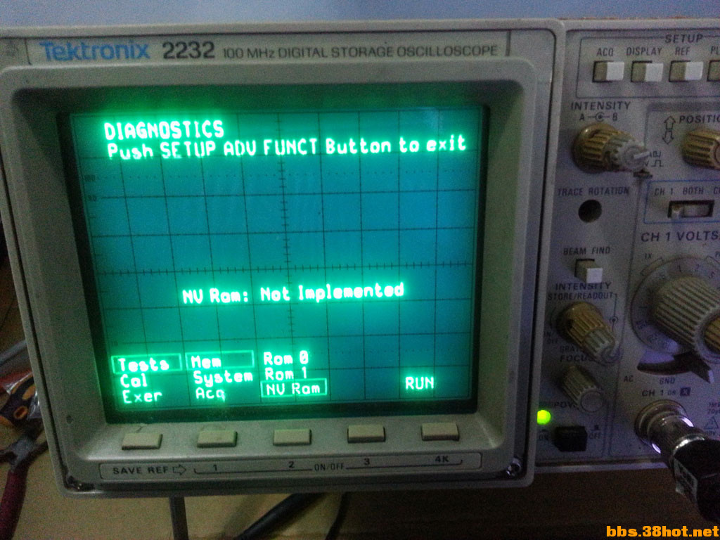

发表于 2013-5-28 14:31:32 | 显示全部楼层
哈哈。修表搞坏示波器。
泰克的老款机都有烧电源的毛病,一般是X电容烧坏或者压敏电压烧坏,检查电源板,看看发黑的地方。
另外机器提示 TIRIGGER TEST FAILED 即触发电路故障,应该先修好电源,再检查触发电路。

立在地上有可能是通风不好 2232的示波器风扇就对着开关管的散热片在吹 它的电源部分发热量比较大
触发电路应该没问题 触发电路自检时你要按照屏幕显示的信息调节相关旋钮自检才能通过
 楼主| 发表于 2013-5-28 19:19:21 | 显示全部楼层
按信息提示设置ok,触发电路测试通过了

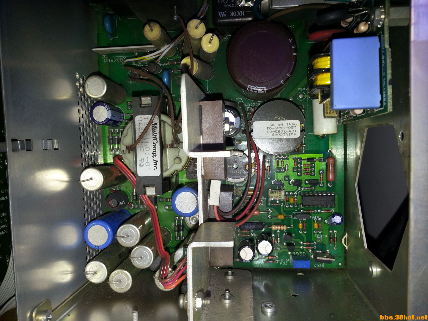

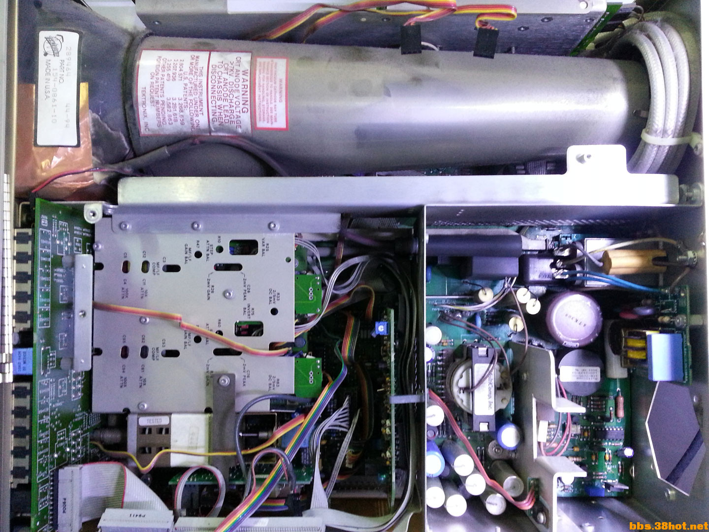

今天第3次拆开,尝试自己修修,可转了一圈,都拆成这样了,我居然就是找不到黑坏的地,冒勒那么大的烟,不可能没有黑坏的地啊
难道在示波管底下那个板子,请高手指点
全貌
电源部分
发表于 2013-5-29 14:05:29 | 显示全部楼层
不少元件都可以冒出烟而基本看不到损坏痕迹,比如压敏电阻或者IC。如果有热像仪,检查比较容易。先按维修手册测量电源板各个输出端的电压是否正常,如果正常,问题就基本在显示扫描板上,包括示波管管座上的板。

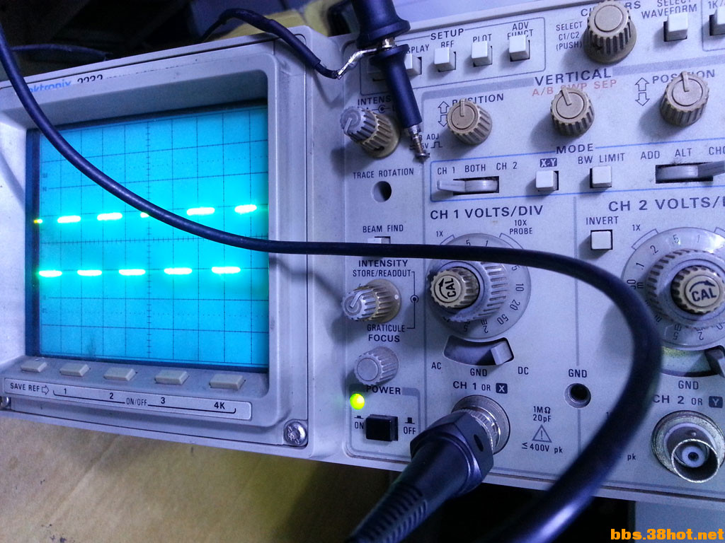

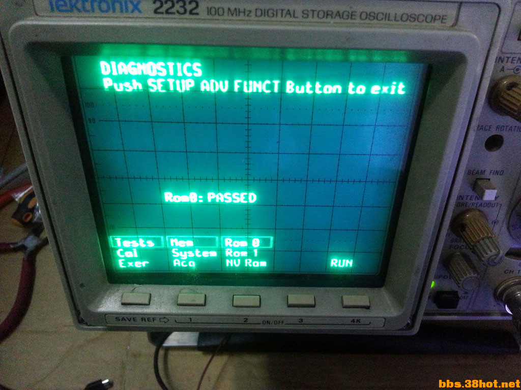

拆开机器清扫了一天的灰尘,数字版拆除中,开机状态如下
继续发蒙中,那里冒的烟

可以出波形 说明模拟部分没什么问题  主要是数字部分  你可以用另外一台示波器看数字板上的X Y轴的DAC芯片相连的运放输出端有没有波形
发表于 2013-5-30 09:12:06 | 显示全部楼层
现在上面的数字板我已经拆了,能通电不?
按BEAM FIND正常的机能有反应吗?
昨天 16:16
您
2232的示波器不要数字板也能工作  按BEAM FIND 正常的话 会看到扫描线 它是循迹按钮
