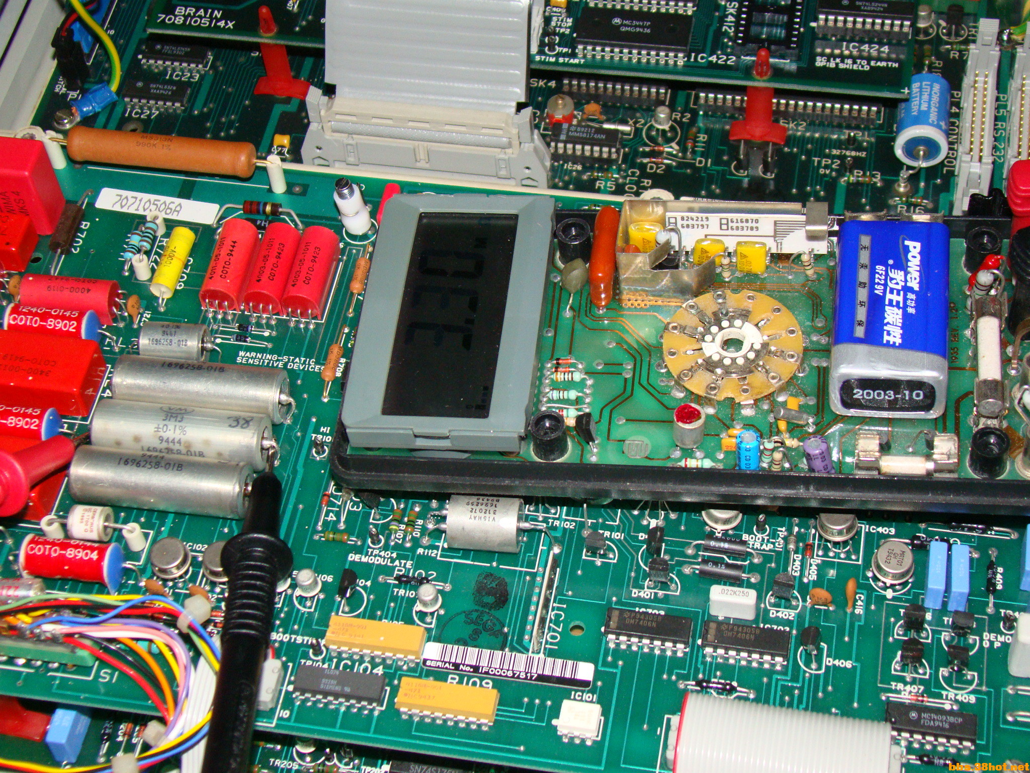

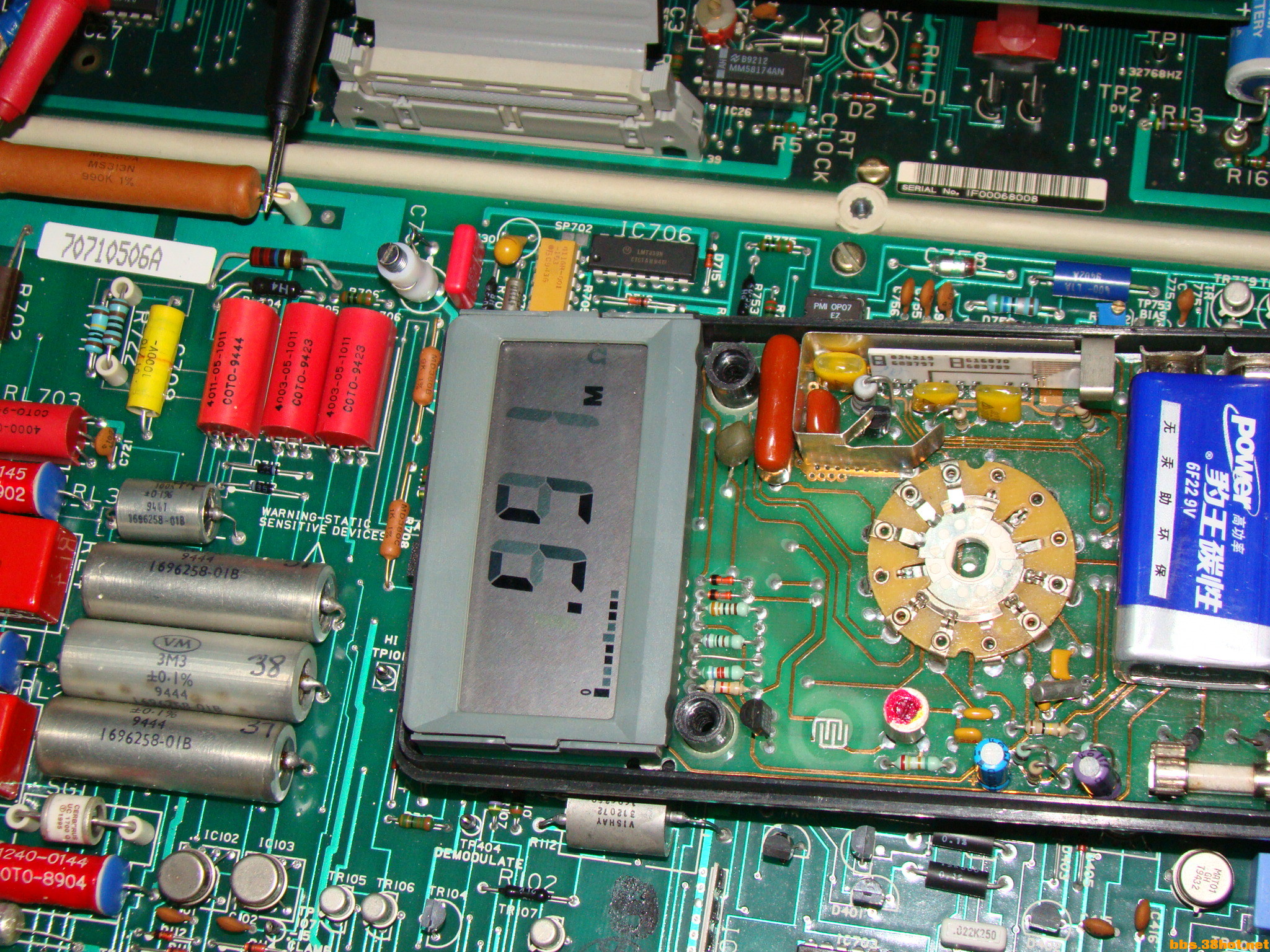

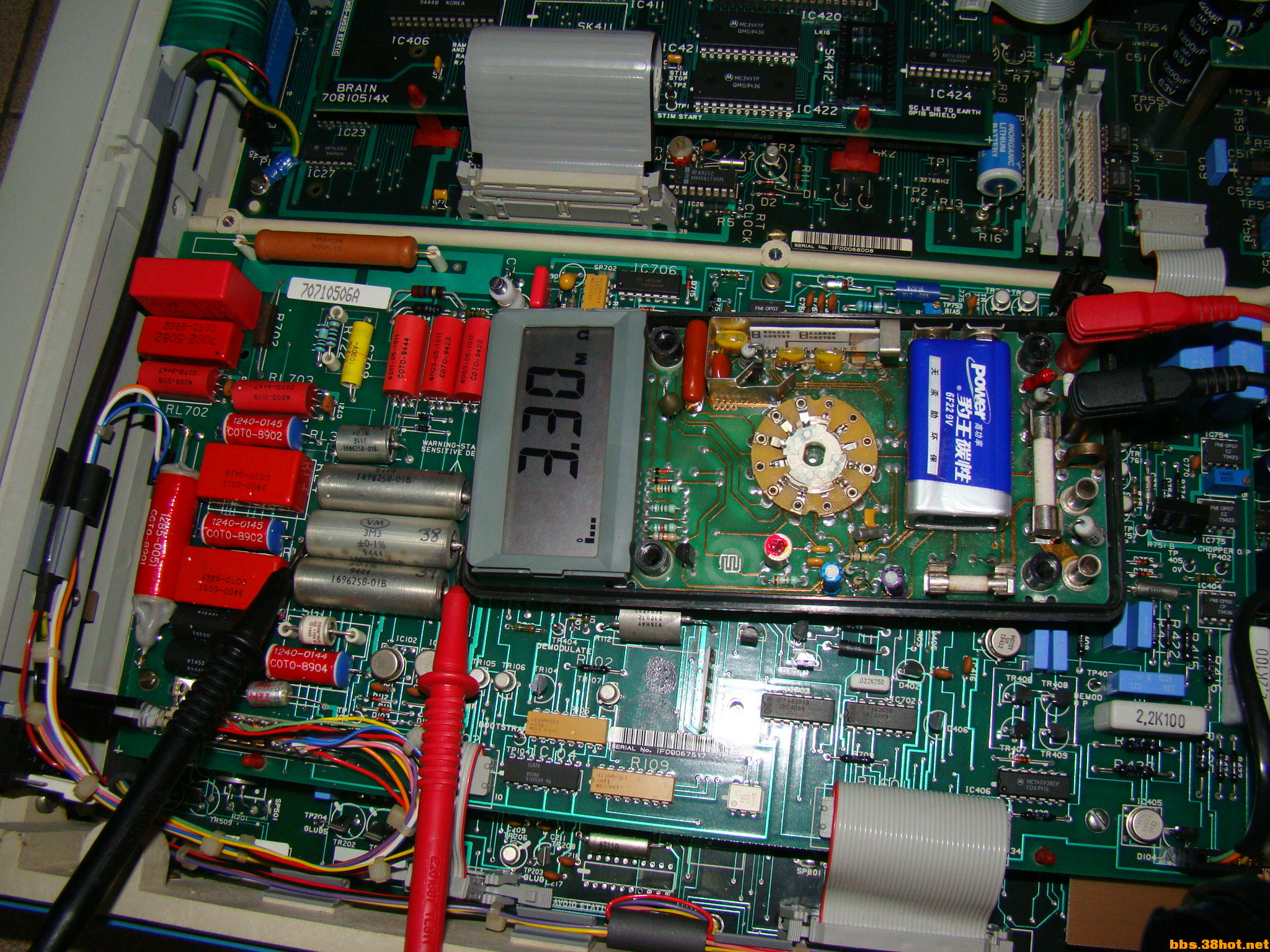

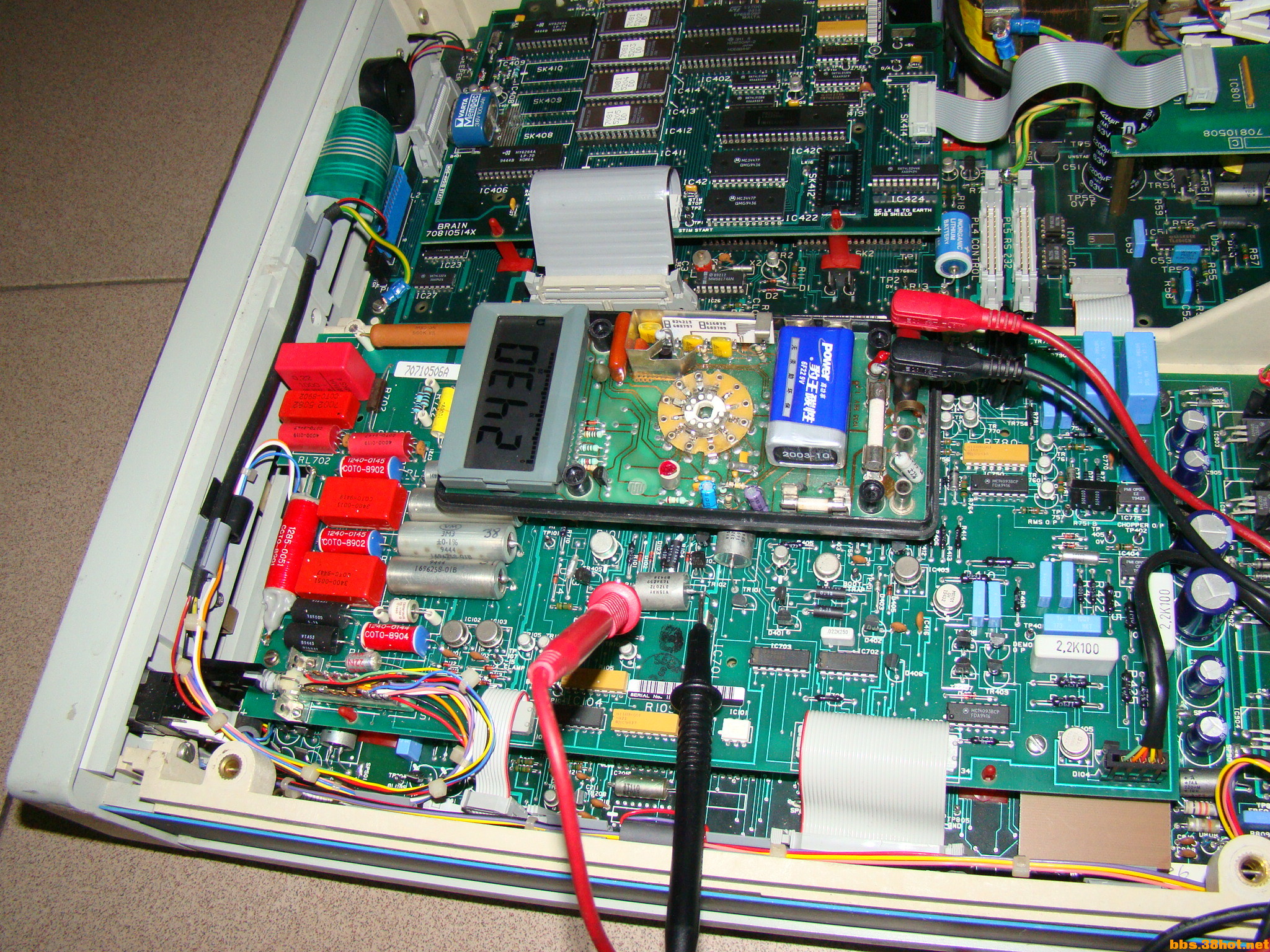

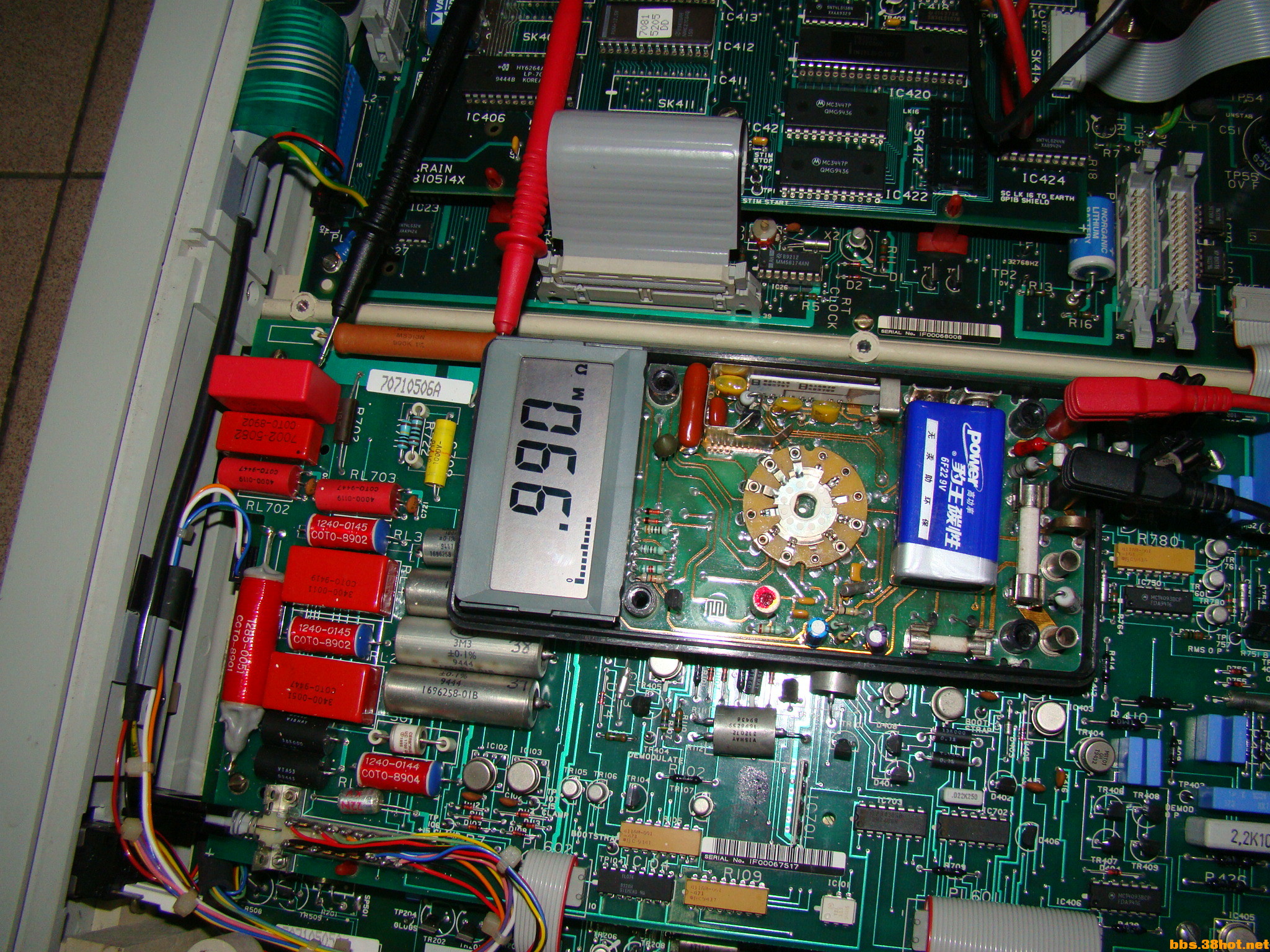

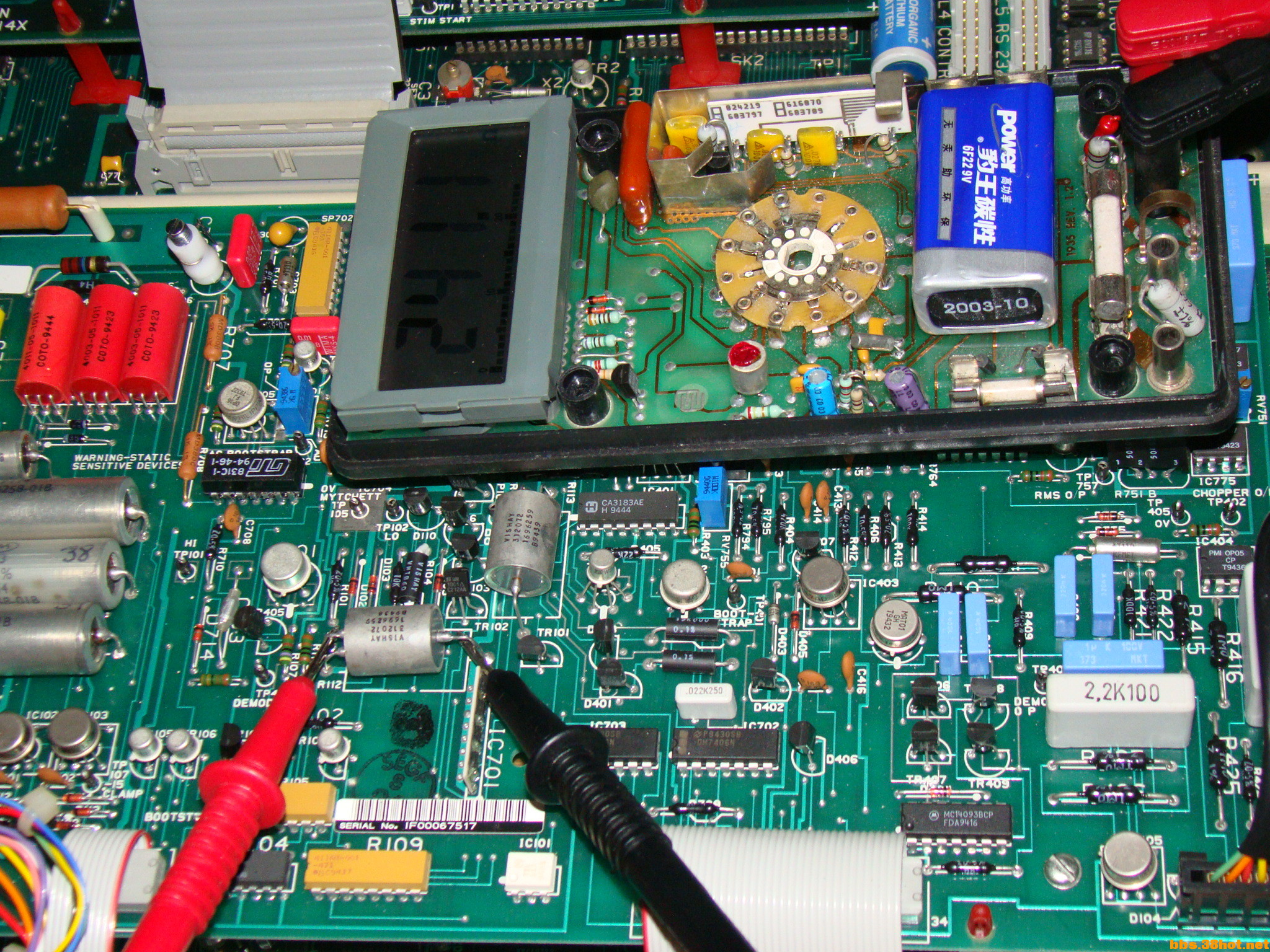

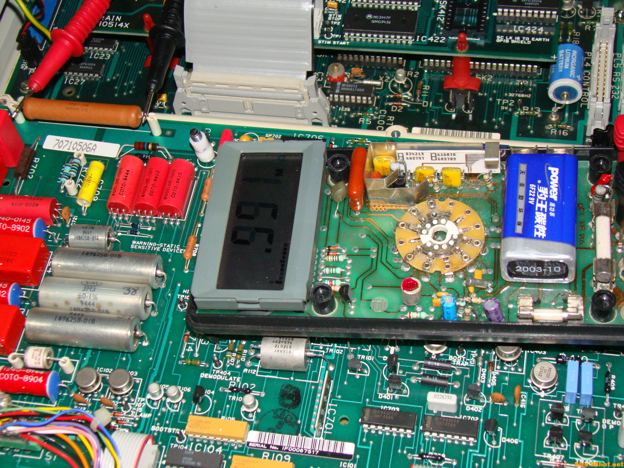

BY1935显示缺少笔画的修复,上次没有加上照片,这次拍个对比照片。
修复
未对lcd触点处理
未对lcd触点处理
未对lcd触点处理
未对lcd触点处理
把触点用橡皮擦了以后
把触点用橡皮擦了以后
把触点用橡皮擦了以后

没有谈到怎么修复的
tieyezilong
tieyezilong
发表于 2013-5-28 00:10:55
橡皮擦

chem
chem
发表于 2013-5-28 08:25:54
si 7081
haianxian
haianxian
发表于 2013-5-28 13:38:09
看看这个帖子就知道怎么修了。

接触不好吧。
