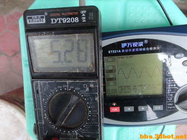

万用表的电容档由于厂家不同,方案,芯片不同,测电容档采取的方式肯定不一样,也曾经听很多朋友埋怨手头的表测电容不能分辨好坏漏电等,那么什么样的表和什么方式来测电容最可靠呢?今天我把手头的表做了个实验,看看自己的表究竟怎么样?我手头的表有这几个代表性,一个是FLUKE289,这是FLUKE的新款芯片表,同系列的还有87V,都是430的单片机。一个是FLUKE 的19这个同80系列采用差不多的芯片,所以电容档的测试方式都差不多,70系列也差不多。一个是agilent的U1241,采用三星的芯片。还有一个是山寨的DT9208采用运算放大器的震荡电路,早期的数字表和目前的绝大多数的国产表都采用此方式。

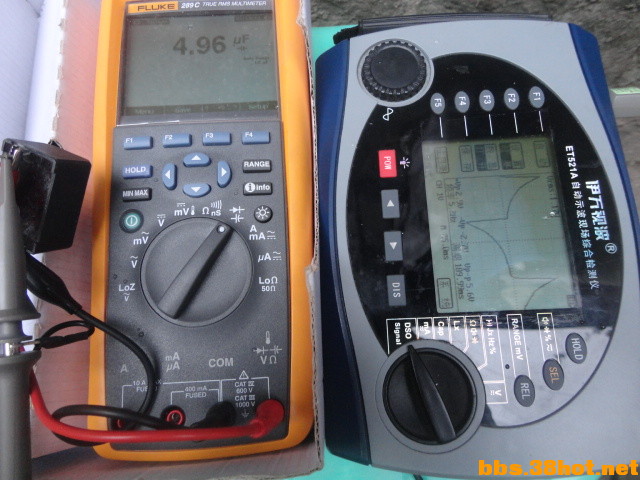

好的,现在就从FLUKE的289开始。
从图片中看出,289的电容档的波形是一个几HZ的尖峰波。这种方式我测试了电阻,从1Ω-1MΩ都不会显示读数,也就是说它可以分辨电阻和电容,而且我测试了很多从电路上拆下的坏电容,均能有效分辨出来。还有289测试电容很快,几百UF以下的电容都是瞬间读数,几mF电容也只需2秒。

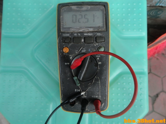

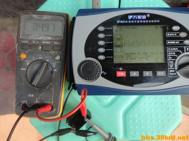

看看FLUKE 19(同80系列)
图片中看出FLUKE19的电容档输出的是几HZ的波形,这个表的电容档只能到5UF,速度很慢,而且对于电阻居然还是能显示电容值,很多时候不能可靠的测试电容的好坏。看看下面这张图片,这是我夹着56KΩ的电阻显示的电容值。

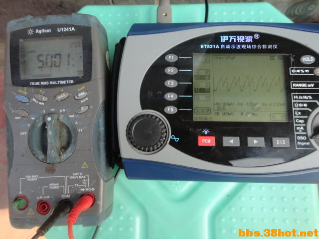

再来看看agilent的U1241
这个波形也是几HZ,但是形状是多重的,这个U1241测电容能分辨电阻和电容,测试电阻不会显示电容值。测电容是容量越大越慢,100UF以下瞬间显示读数,到了几mF要10秒以上了。

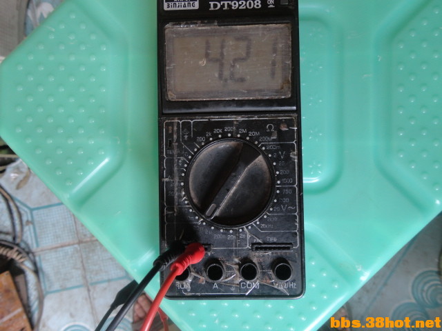

看看DT9208
这个很多朋友都知道,是个400HZ的正弦波,这种方式不能分辨电阻和电容,无论多大的电容测试速度都慢。看看我夹着100Ω的电阻显示电容值
最后大家已经看出优劣了吧,欢迎大家都把表拿来晒晒,看看自己手头的表究竟如何,在工作中避免失误。

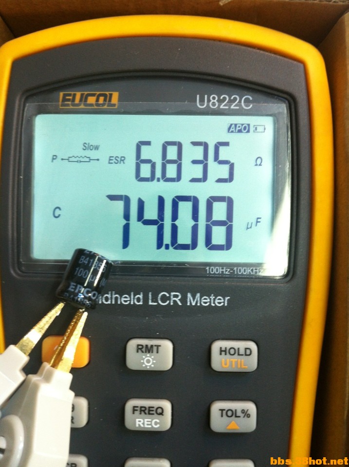

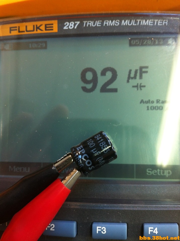

最准确的测量还是用lcr电桥,电解出厂容量测试一般都是100Hz,可以真实的反映其在交流信号环境下的电容特性
以前维修,使用设备年代久远的,都是把疑似故障部位的电解都换掉,用手头的117,把拆下的电解测量,容量损失都不是很厉害,(本来电解的一般误差范围就是正负20%)但在原电容上并新电解就可消除故障,干脆全换新,
现在进了822c电桥,把以前换下的电解翻出来测测,容量损失都不大,但等效电阻和同型号新的比较,大了一倍多,像工作在高温环境的,外观又无损,都上欧级别了,但117测,容量损失并不大
