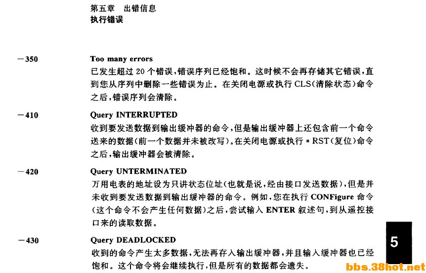

发表于 2013-5-28 00:25:39 | 显示全部楼层
中文手册
中文手册
有中文手册。

发表于 2013-5-28 10:19:27 | 显示全部楼层
谢谢分享,记得好像是有中文手册的,但是直接看英文可能会减少理解的偏差。
 楼主| 发表于 2013-5-29 17:43:18 | 显示全部楼层
是的,有中文手册,里面的部分内容还是E文的,并且不太完整。我的设想,尽量搞一个比较完整的版本。
