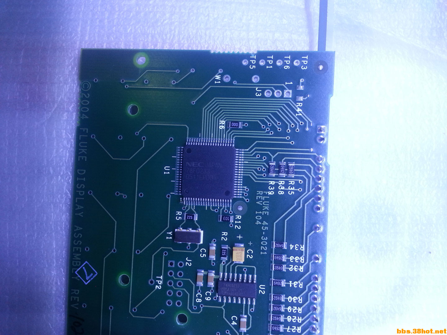

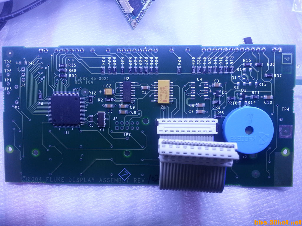

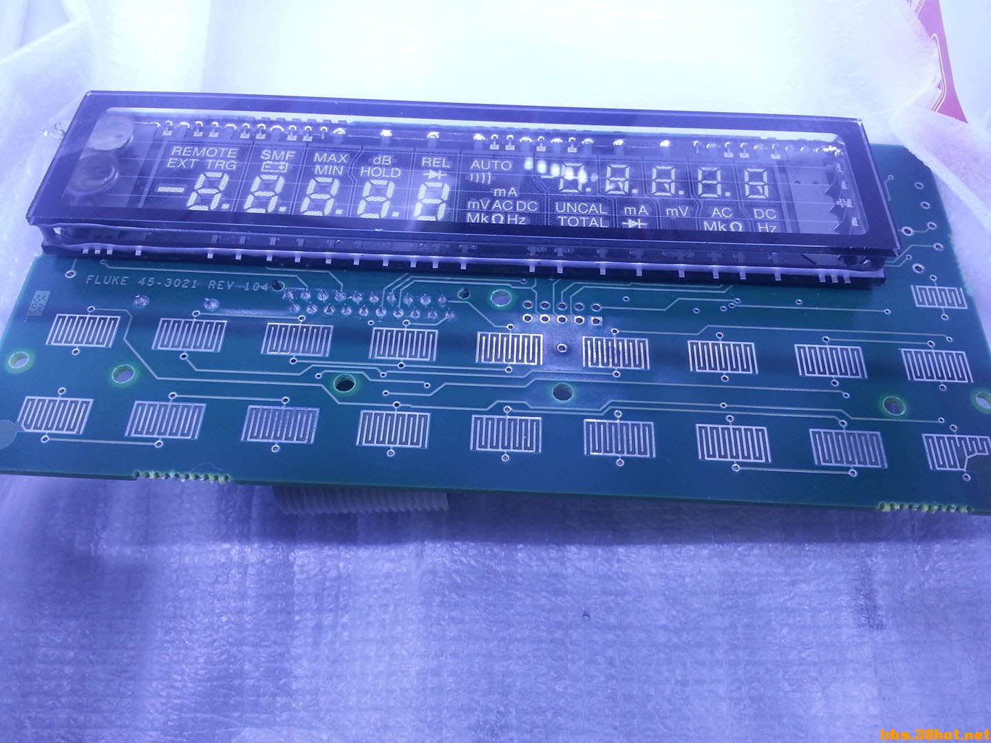

收来一台白标45,一开始不开机,现在是开机全显示,各个指标电压被拉低,前面板排线去除,电压恢复
拆下前面发现版本比较新,和手册出入很大,型号、脚位都不同,不知道哪位朋友有这个U1 ic的手册 网络按打字搜索无果
U4暂时被我拆除
新版

F45我修过6-7台了,所有F45的显示屏都是通用的,无论是87年产的还是04年产的虽然电路板的元件有很大不同,但是通用性没问题。F45开机后是会全显几秒的,如果几秒钟后不能进入测量界面,先拆下屏线,用串口控制看能不能有反应,如果没有,就检查数字部分吧。
shunzi3
shunzi3
发表于 2013-5-27 09:34:50
看情形多数是NEC的78系列MCU,内部应该有程序的!如果是同一个型号,大公司的产品应该具有延续性,接口定义应该保持不变,具体实现电路可以改变!
