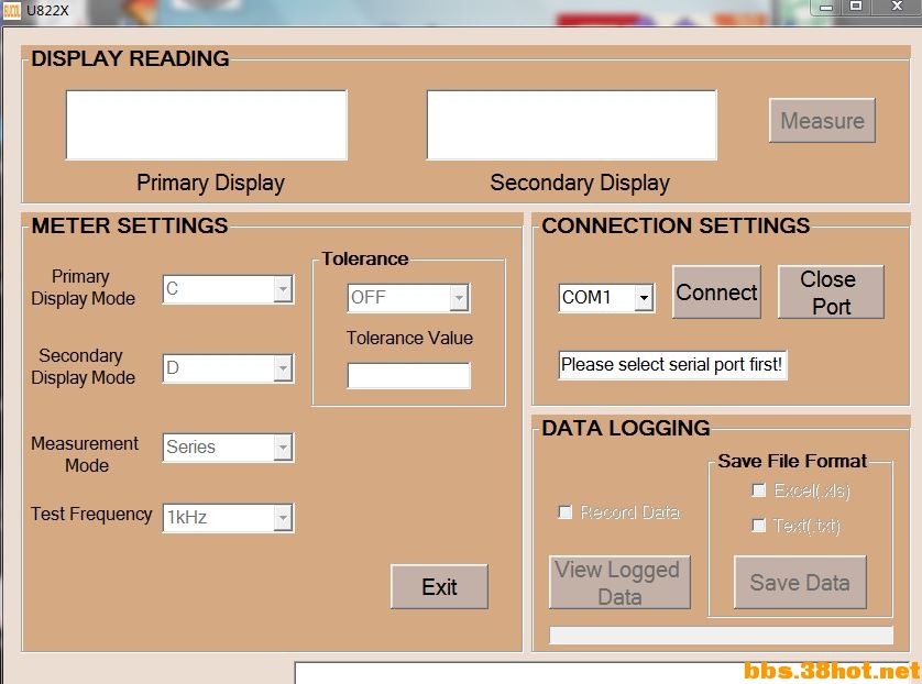

我用的是U822C,顺便把电脑联机软件发上来,u822系列通用
U822X-rs232setup.part1.rar (1.86 MB, 下载次数: 74) U822X-rs232setup.part2.rar (611.48 KB, 下载次数: 42)
