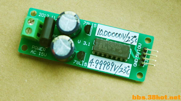

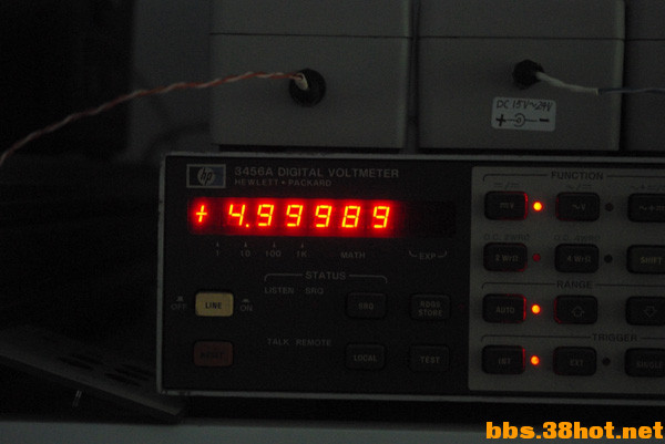

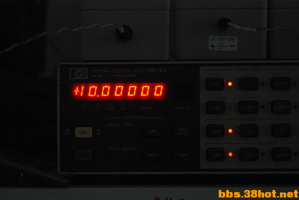

今天早上给一批老化了几天的AD588编码基准测试,刚插上测试线,显示9.99999V,大喜,再检查HP3456,发现HP3456漂移了6位半一个字,把HP3456校准后测试,显示10.00000V。以上测试没做任何手脚,扎扎实实的碰到了一个10.00000V。这是我做AD588基准几年来唯一一个碰到的刚好在当时室温下显示10.00000V的基准,特此留念。遗憾的是5V不是特别好,如果5V也来个5.00000V,那就神马了。

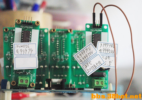

下面是我的老化测试板,一次可以老化10台AD588.

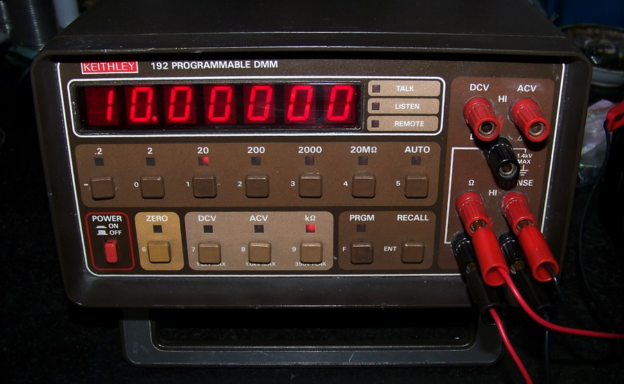

发表于 2013-5-22 21:13:15 | 显示全部楼层
0000000000000000000000000000000000000000000000000000000000000
要0还不容易。支持LZ上老化数据分享
