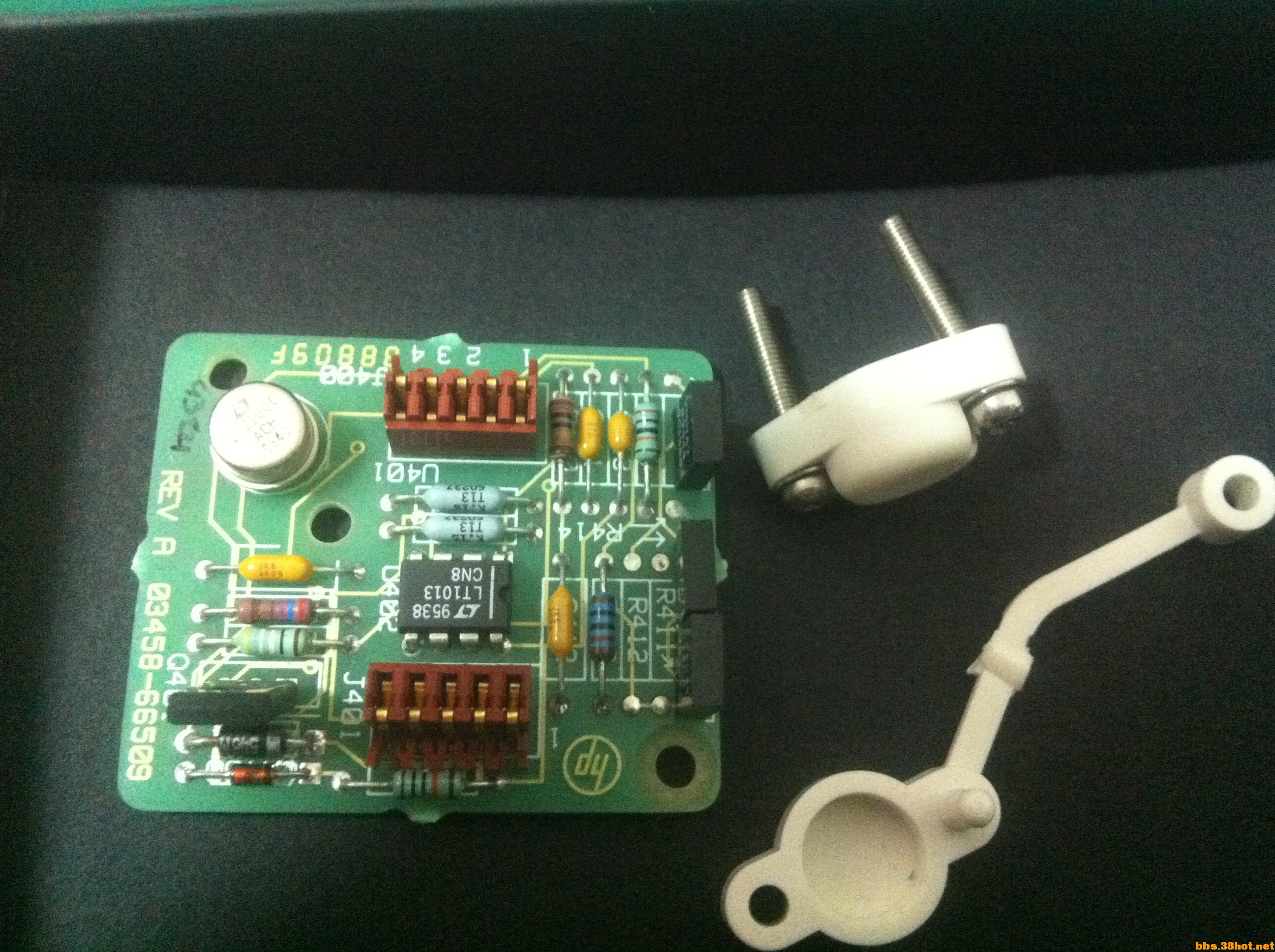

近日,淘得一块3458A的基准板,能否将其改装成一个10电压用来校准5位半的表,请大侠赐教··

发表于 2013-5-21 16:59:51 | 显示全部楼层
以此为核心,加上供电,出来的7V在外部用金封电阻升压成10V用,不错。

发表于 2013-5-21 17:52:16 | 显示全部楼层
这个基准恒温温度太高,老化很差。如果拿来做基准用的话,应该把恒温温度降下来。

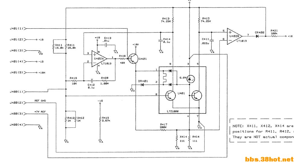

发表于 2013-5-22 05:52:48 | 显示全部楼层
cexo009 发表于 2013-5-21 21:58
麻烦给个好的建议··谢谢
这个基准的电路图,恒温温度太高了,R411应该接一个80K左右的金属箔电阻,这样可以把温度下降很多,老化好点。

发表于 2013-5-22 10:04:18 | 显示全部楼层
cexo009 发表于 2013-5-22 09:28
供电选用那种方式,麻烦给下建议,谢谢·
用线性电源,按原来的供电做。最好把升压部分做一个大板,这个还是插接上去
发表于 2013-5-22 14:31:12 | 显示全部楼层
要用两组电源吧,一组给基准,一组给7-10的电路。
