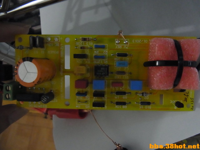

正面
正面

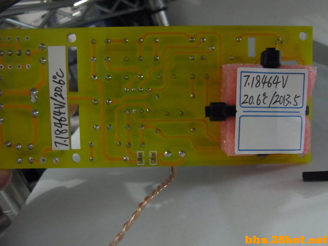

背面和标示
背面和标示
20.6摄氏度 7.18464

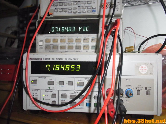

我那里27摄氏度 34401:7.18483~7.18484;6871: 7.184849~7.184860------稳定后的。

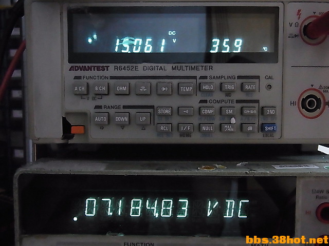

另外34401在2个台表中间,机壳温度达到35.9摄氏度,正常不????各位
比对
比对
34401机壳36.9度
34401机壳36.9度
发表于 2013-5-21 06:02:24 | 显示全部楼层
表最好不要重叠,发热相互影响,稳定时间变长。我的表都是一字排开的,表上面就放些不用的仪器,还得留点空隙热对流。
 楼主| 发表于 2013-5-21 08:07:03 | 显示全部楼层
房间小,都是放在走廊的。我把间隔垫高点吧。夏天来了

应该是很稳的,特别是直接的7伏,而不是7转10.
万用表也能连续开会更好的,当然忽略开机那段时间就没所谓了。
我的6871好像一直慢慢的往上漂,继续观察。嘻嘻

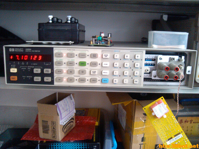

新进的JJ3055 LTZ1000
 楼主| 发表于 2013-5-23 18:29:39 | 显示全部楼层
bh7msk 发表于 2013-5-23 15:04
新进的JJ3055 LTZ1000
怎么会有7.18****和7.10****两个档的???JJ解释一下???嘻嘻
发表于 2013-5-23 19:29:15 | 显示全部楼层
6.9-7.2之间都有可能
发表于 2013-5-24 10:00:47 | 显示全部楼层
楼上正解
