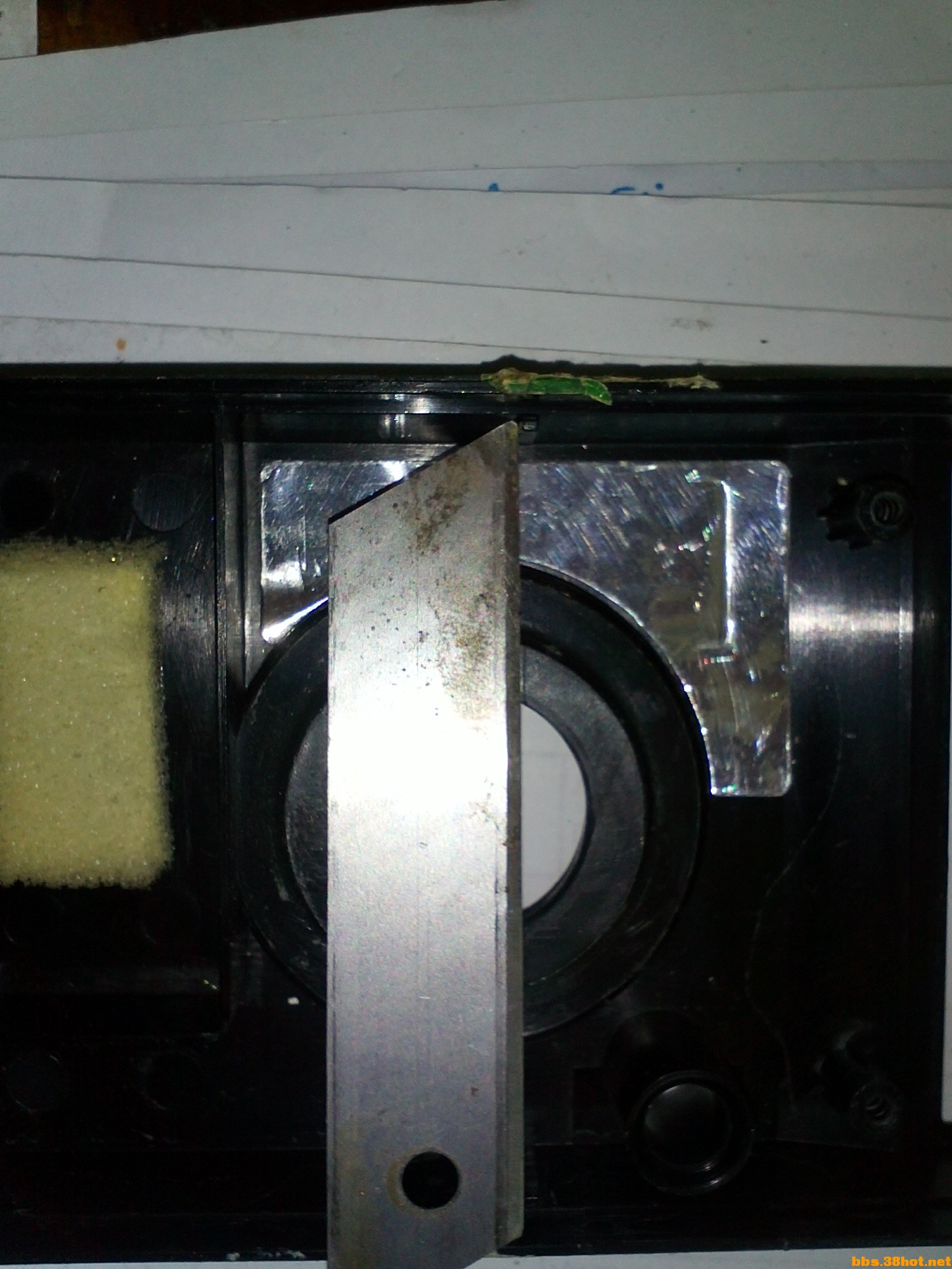

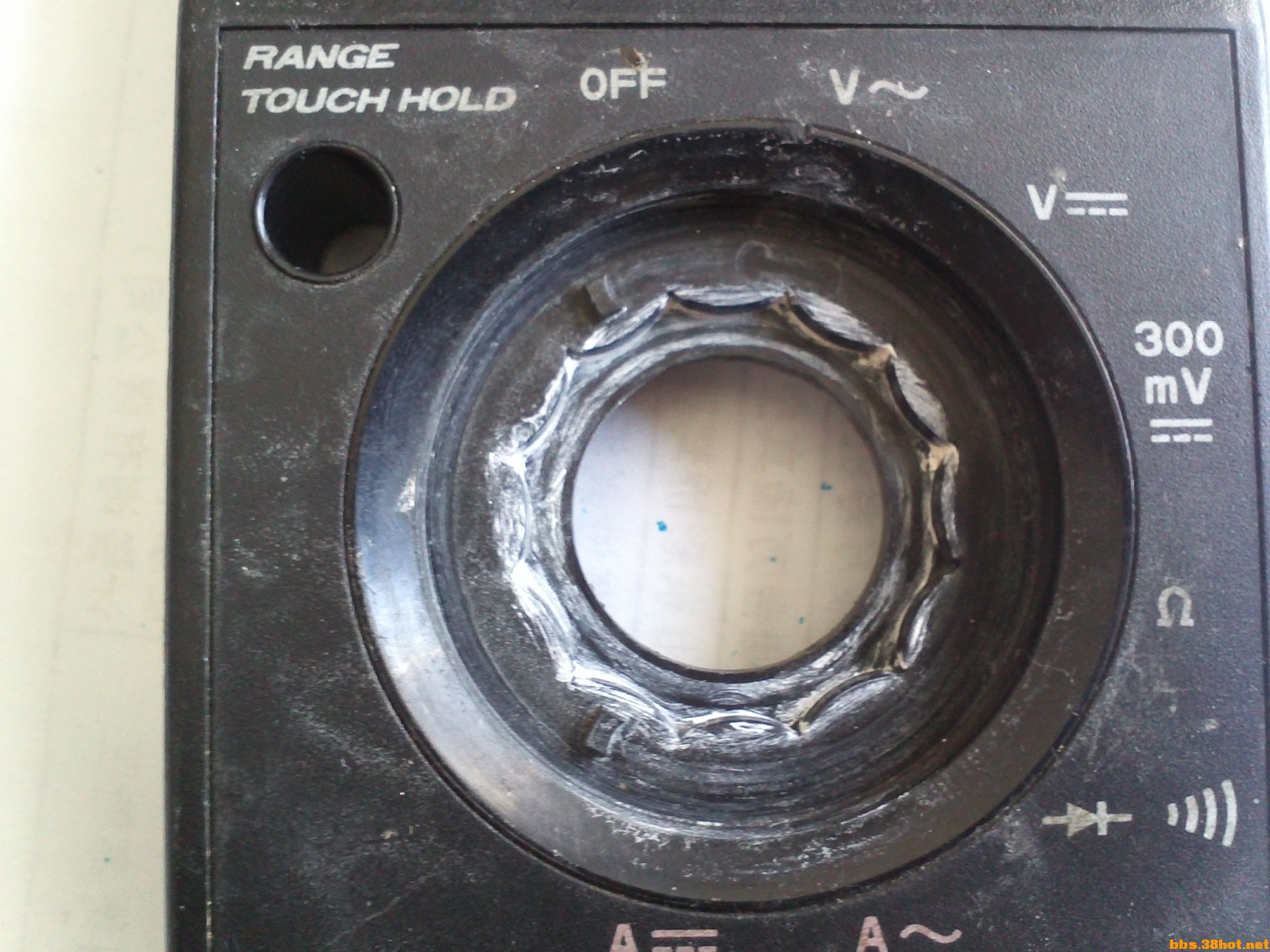

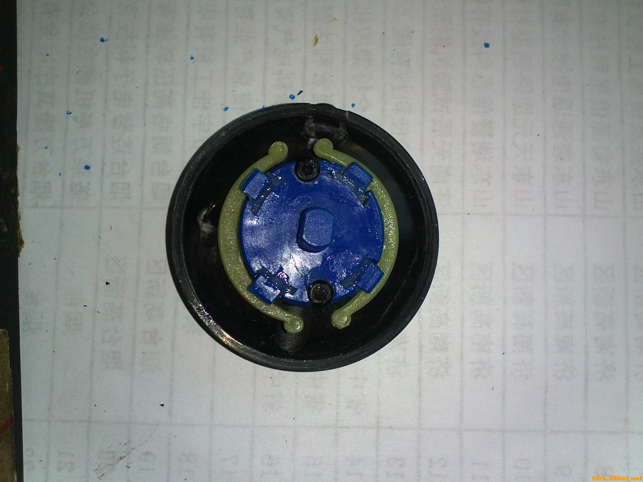

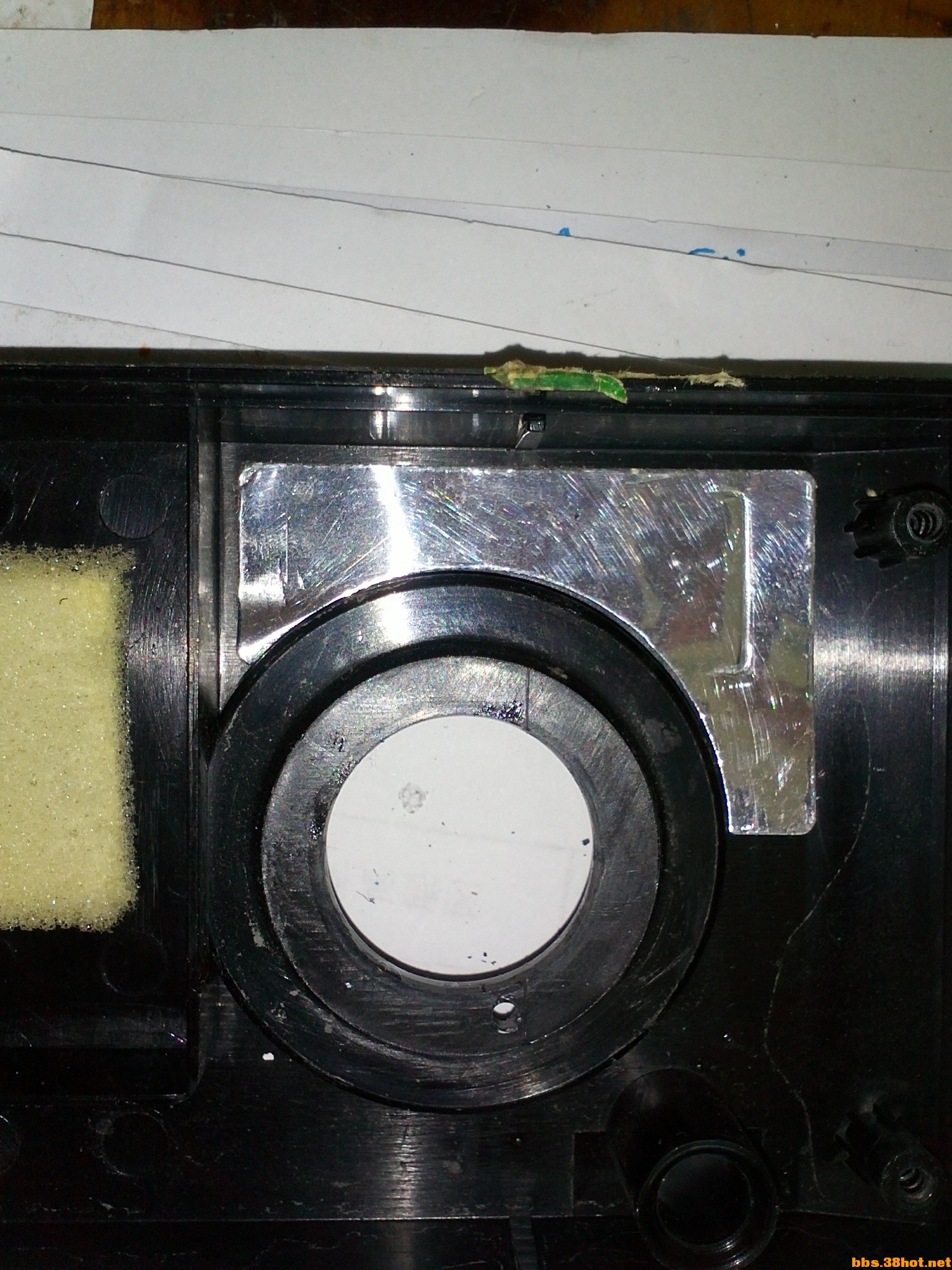

    北仪 采用fluke技术生产的BY1935万用表好处很多,我就不说了。   这个表的拨盘采用工程塑料制作,拨盘上的簧片采用尼龙塑料制作,使用时间长了以后会有阻尼过大的毛病,使用起来手感很差。拨盘是由上下两块用热塑的方法焊接在一起,无法直接拆开,如果强行拆开,上面的4个限位塑料片就会损坏。最近我搞到一批BY1935表,我拆了一块表的拨盘,将内部结构贡献给大家。
     我现在说说这个表的拨盘手感改善方法。
     1:将表壳的上半部分,连同拨盘一起放在水盆里,让表壳浸入水中,在水中多次拨动转盘,将内部塑料碎削,带到水中,随后,晾干表壳,装回就可以了。这种方法只是清除杂质,不能减少摩擦,随着时间的变化,又会出现同样的故障。

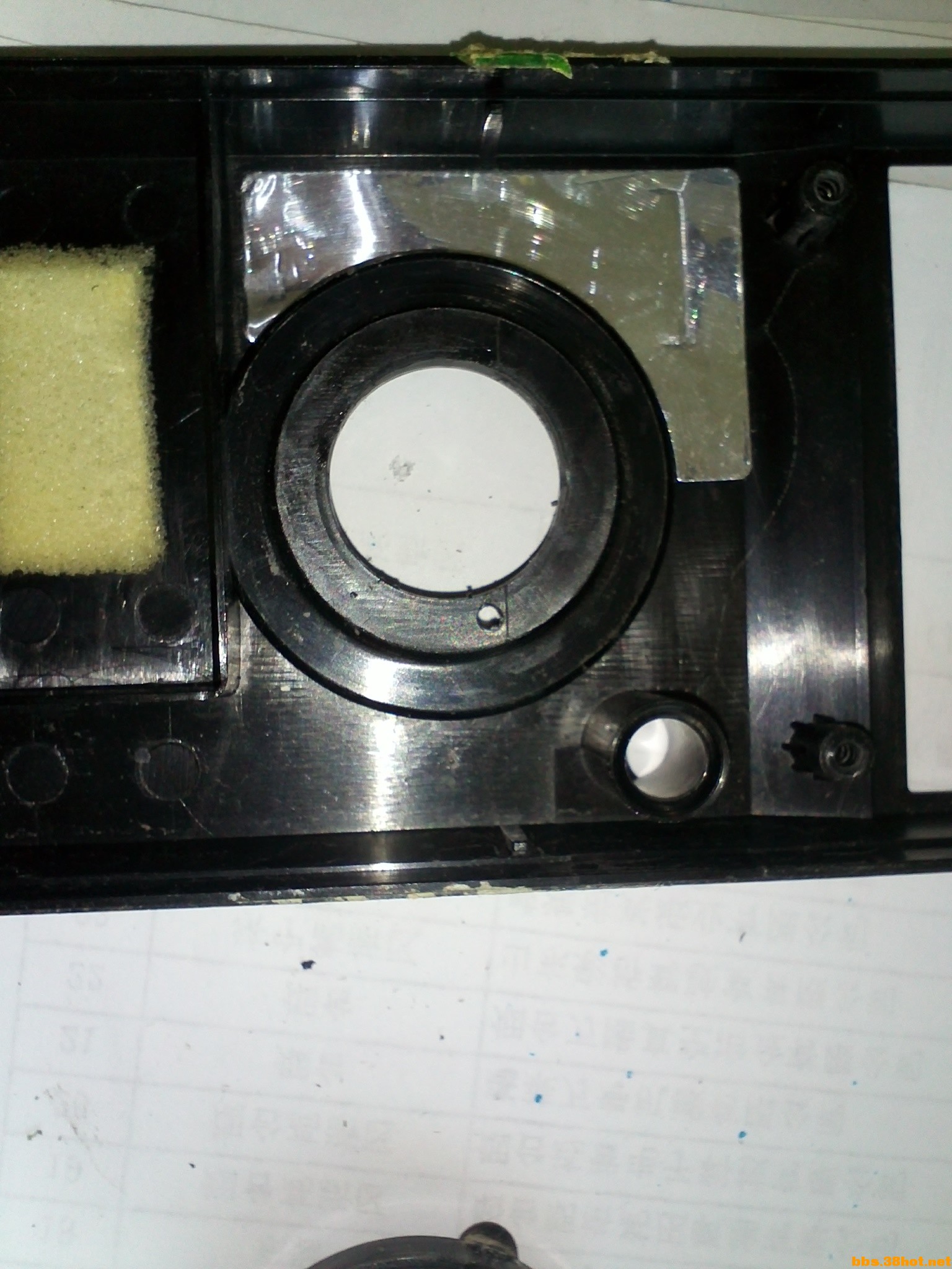

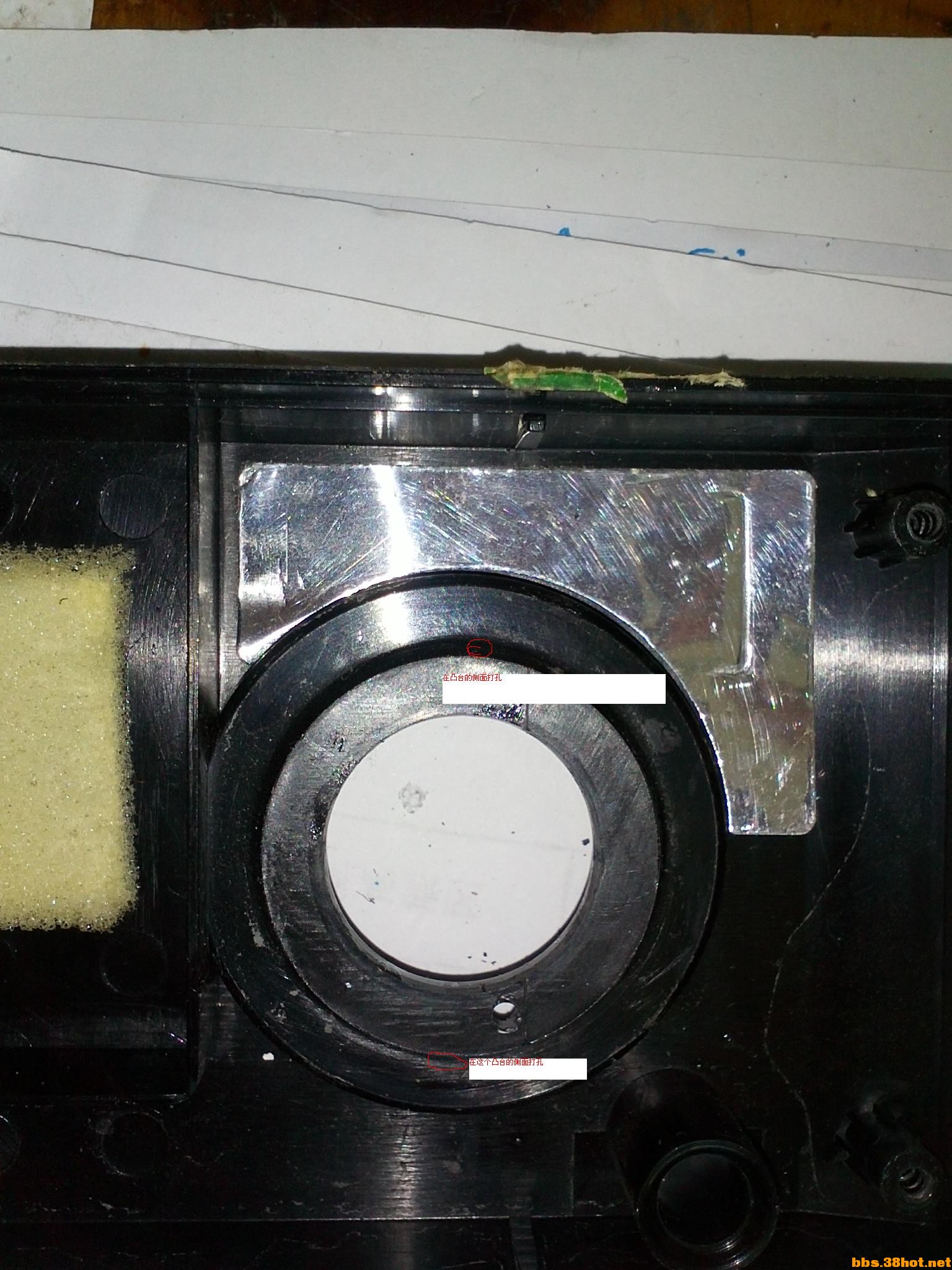

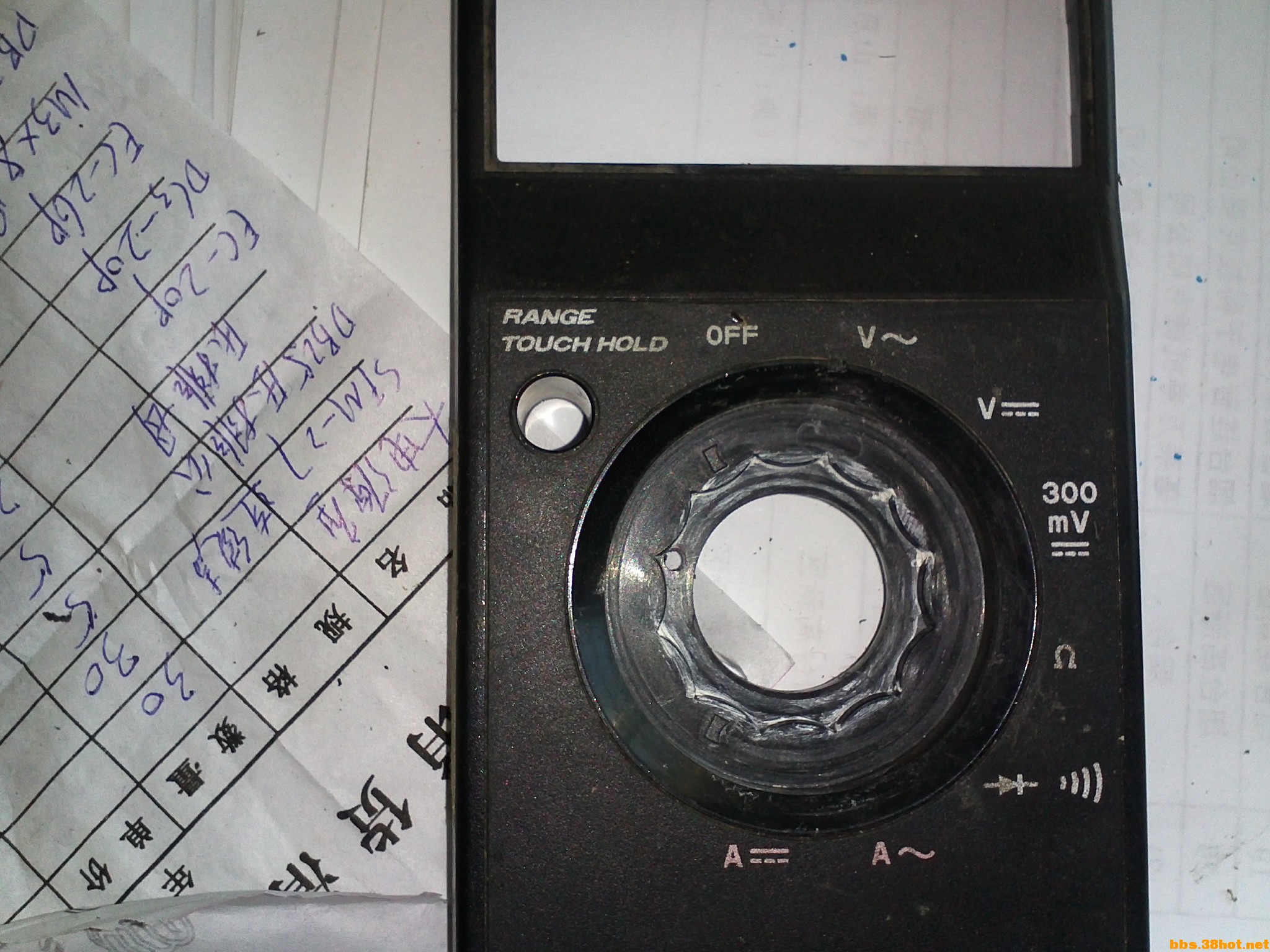

   2:将表壳打开,反过来放置,用2mm钻头,在表壳上打2个孔,打孔的过程要慢,不要钻到里面的卡簧的,清理碎削,从孔向里面加入润滑硅脂,大大减少摩擦,手感很轻。
         我图片上开孔的位置有些不好。
发表于 2013-5-20 22:25:29 | 显示全部楼层
不开孔就不能想别的办法把硅脂加进去吗。
