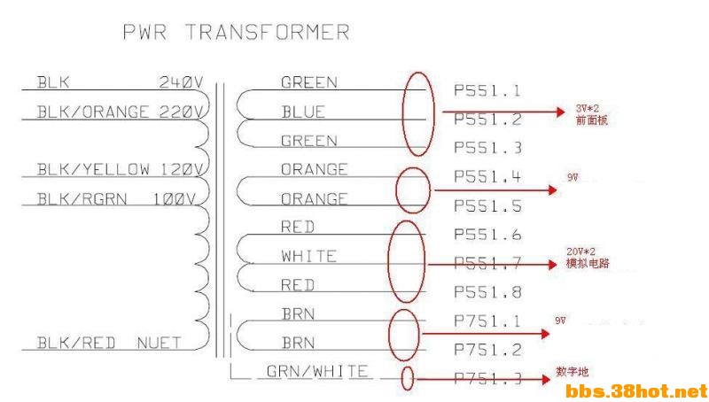

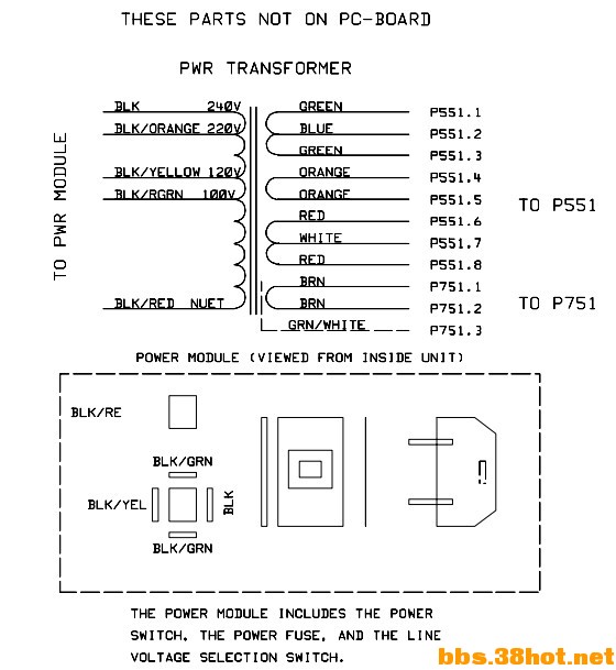

谁能告知一下34401A的变压器的输出电压,变压器坏了,看维修手册上面没有,准备自己绕,谢谢各位!

发表于 2013-5-20 23:03:09
34401变压器

发表于 2013-5-21 09:45:56
轩尼诗 发表于 2013-5-20 23:03
谢谢,非常感谢
