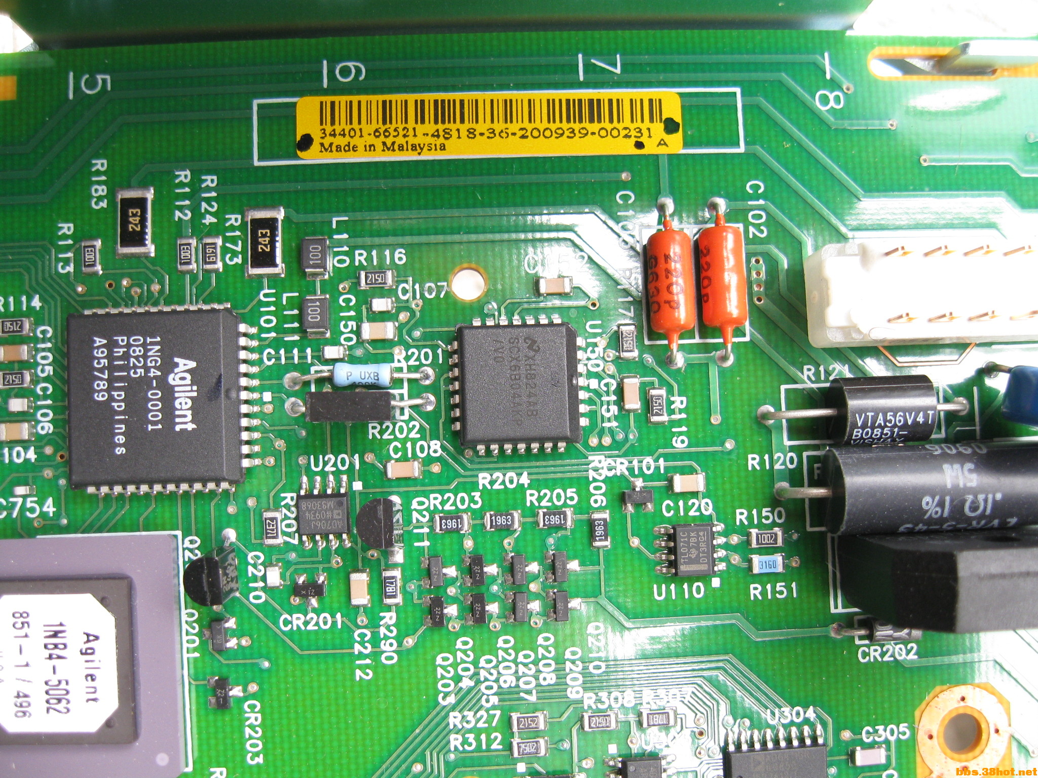

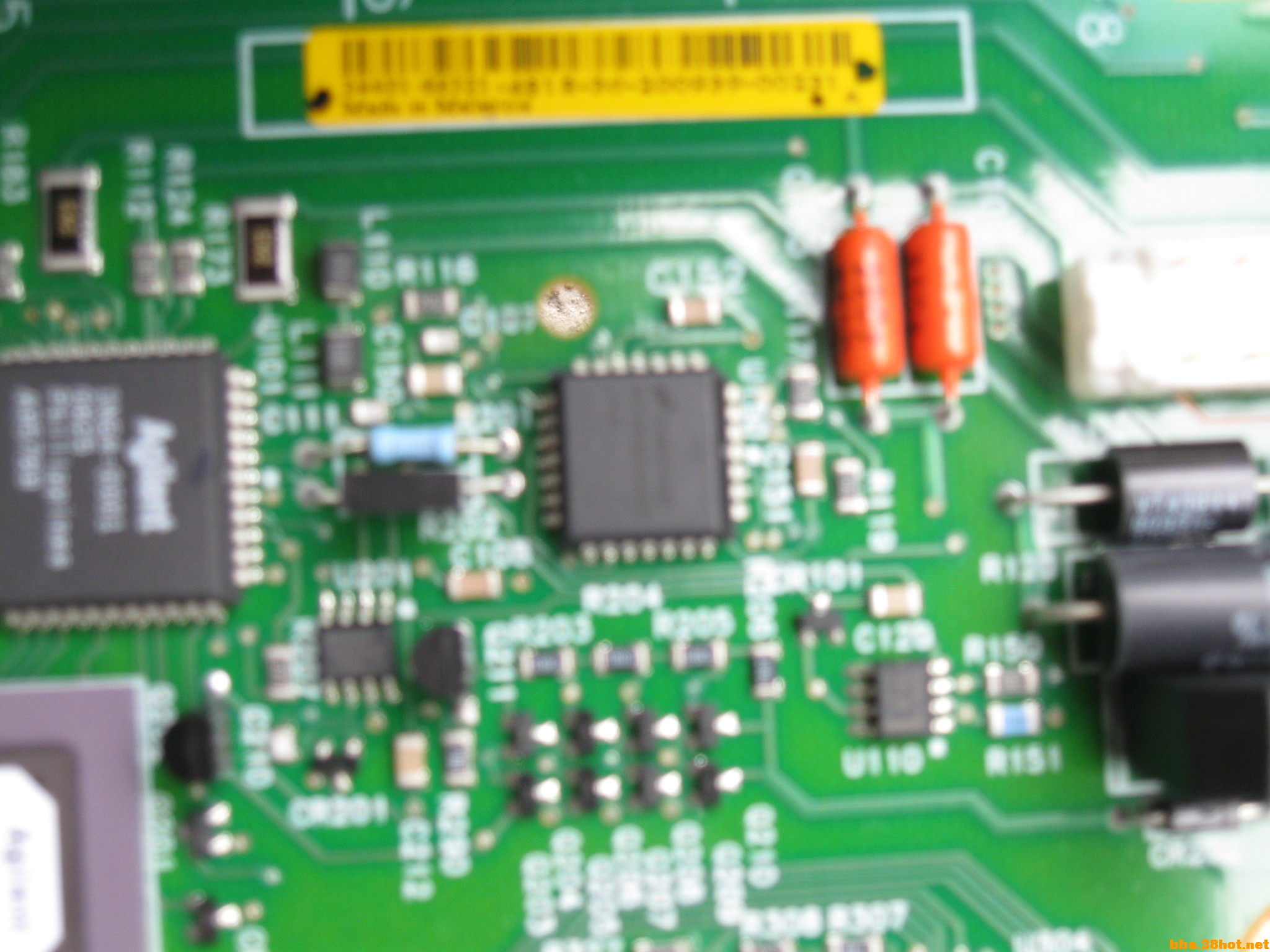

34401意外损坏,报了13处错误,U150发烫,照片如下:图中无安捷伦字样的芯片!
芯片
主板
中心位置的那块芯片
同上图,无安捷伦字样

左边不是有2个安捷伦的么

我讲的是U150,就是两张图居中的那个芯片,两个橙色电阻左下方,没有安捷伦标的那片!

国家半导体的逻辑门阵列

检查一下参考点的电压吧!
