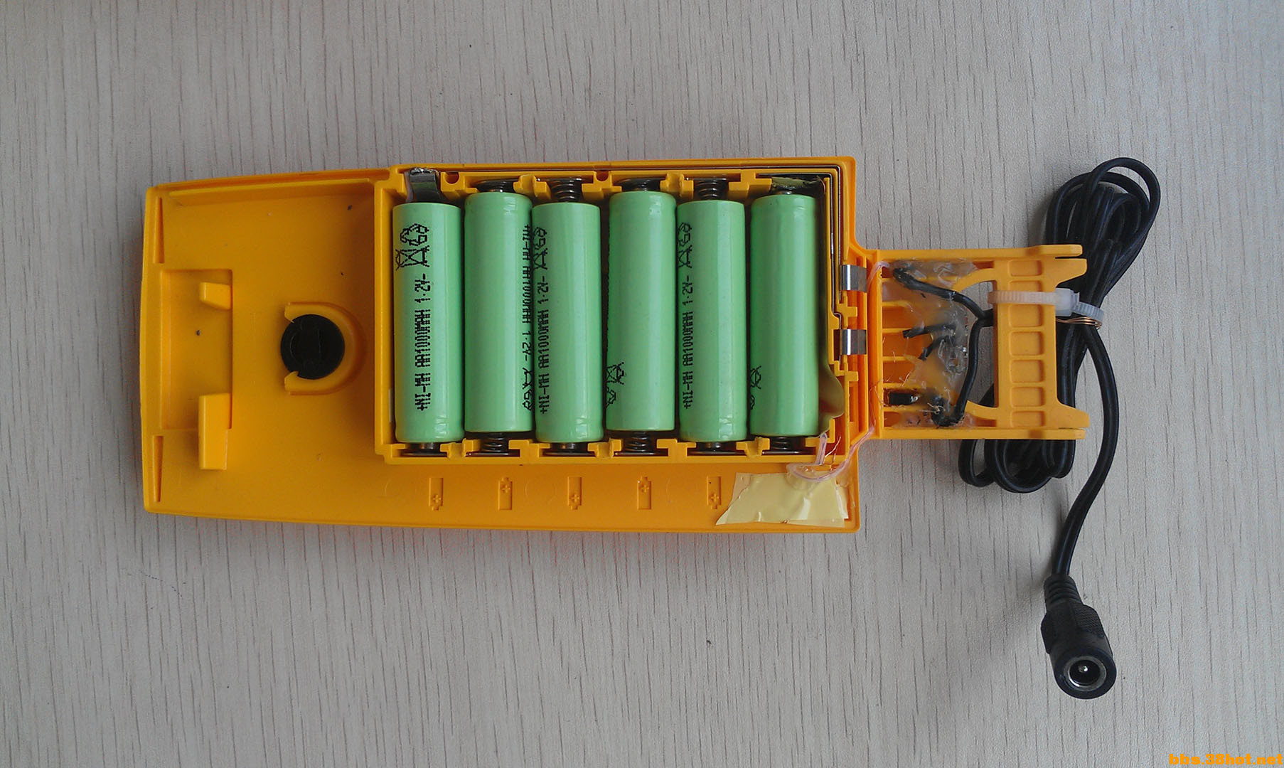

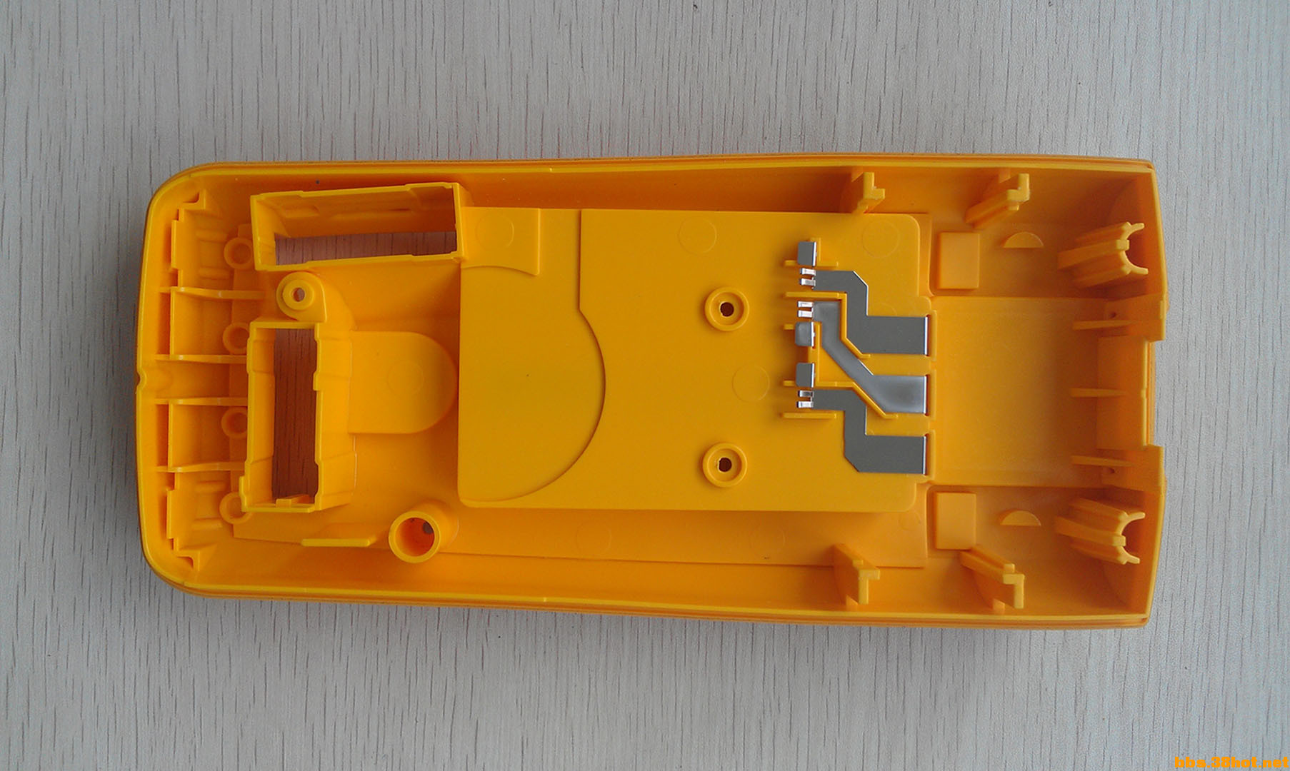

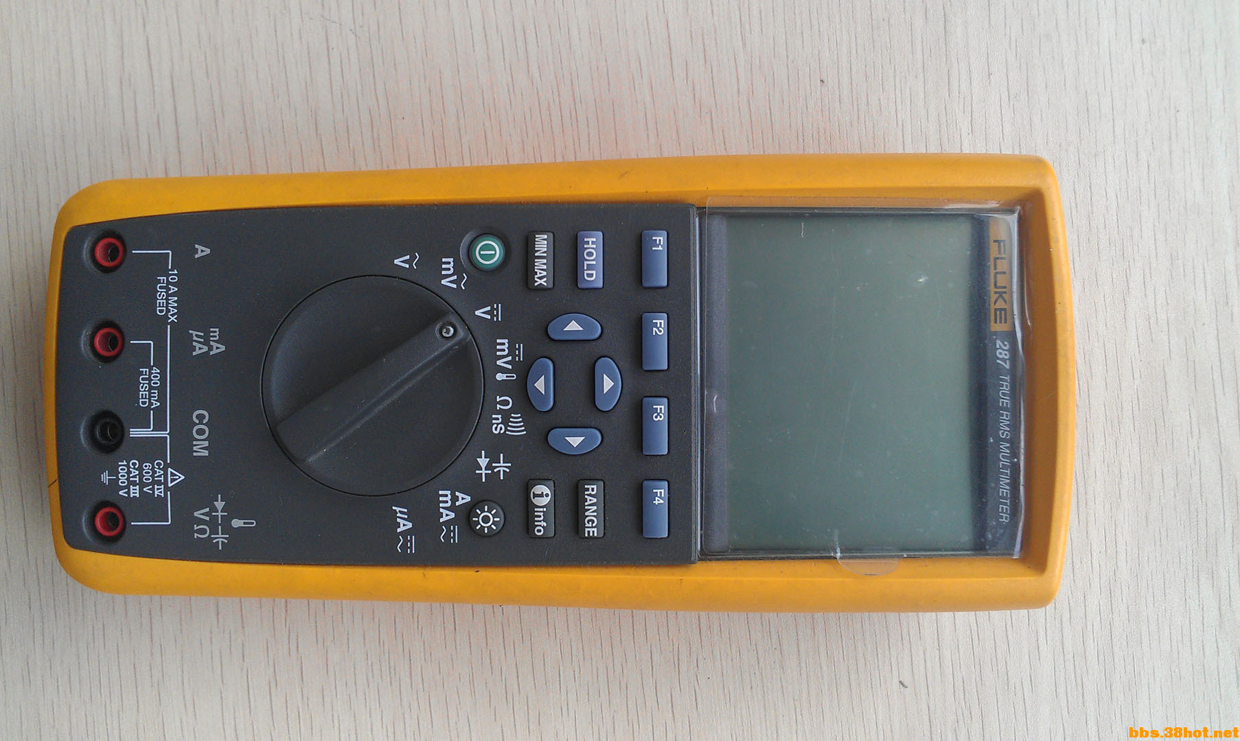

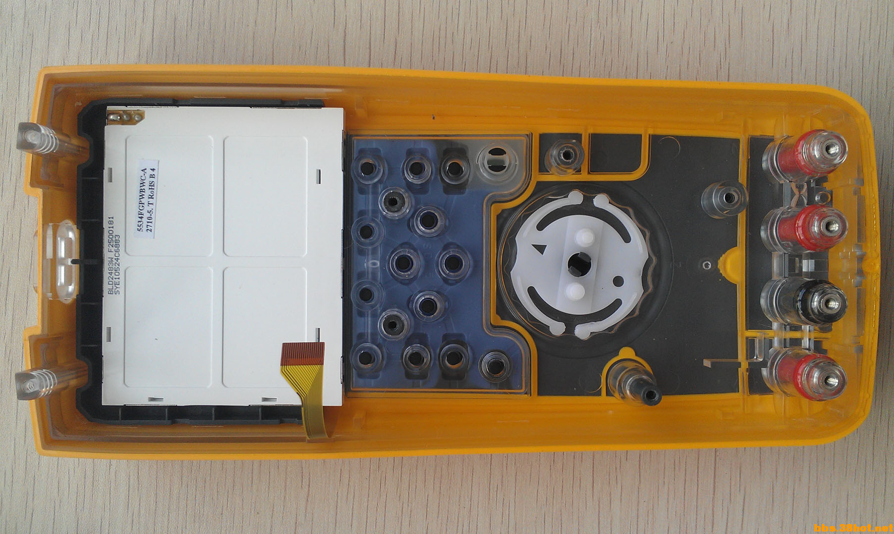

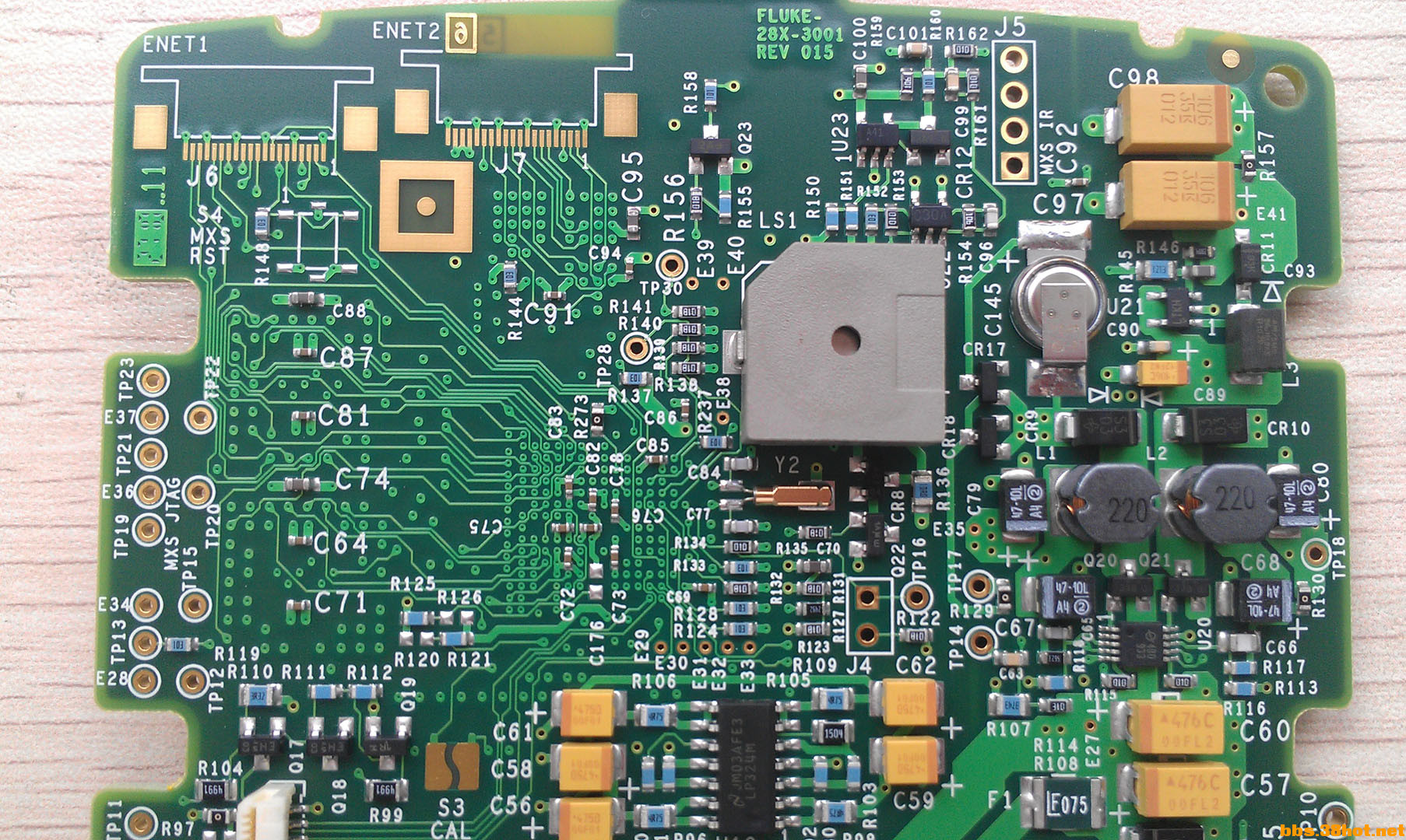

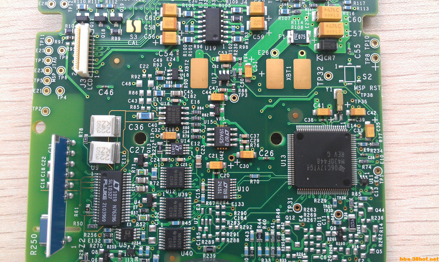

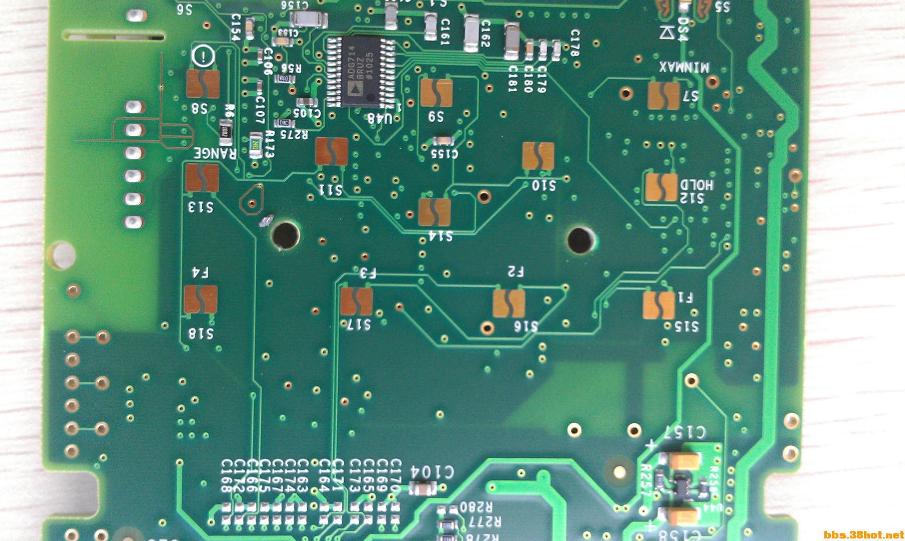

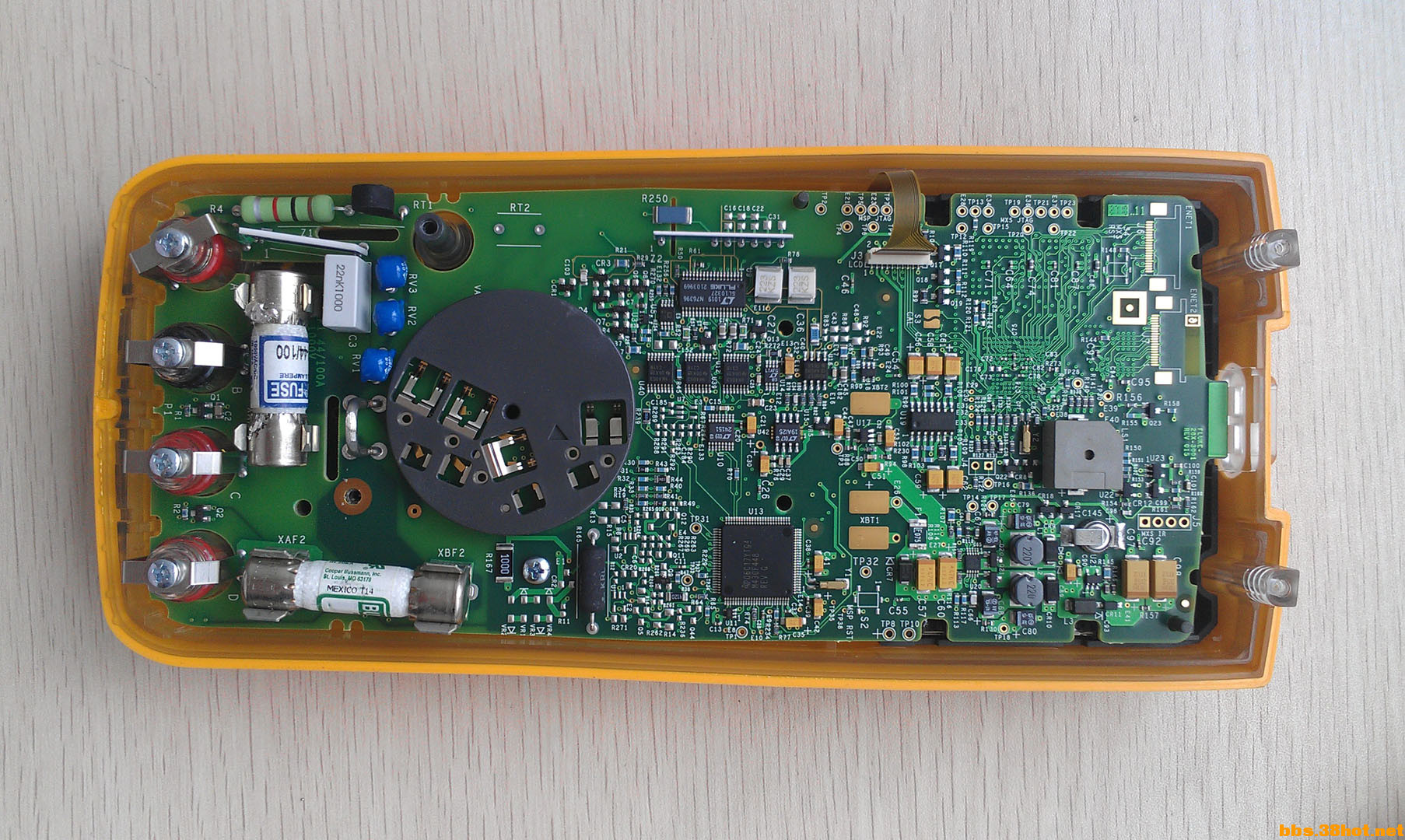

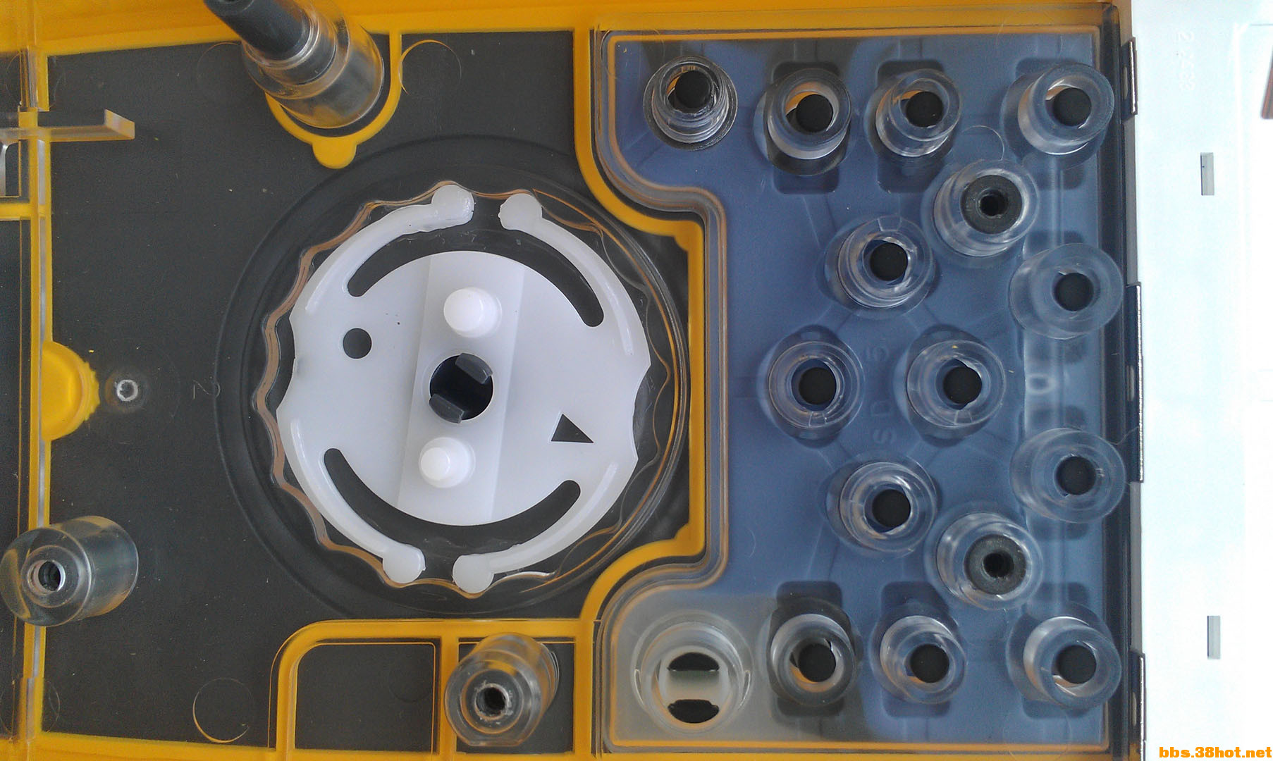

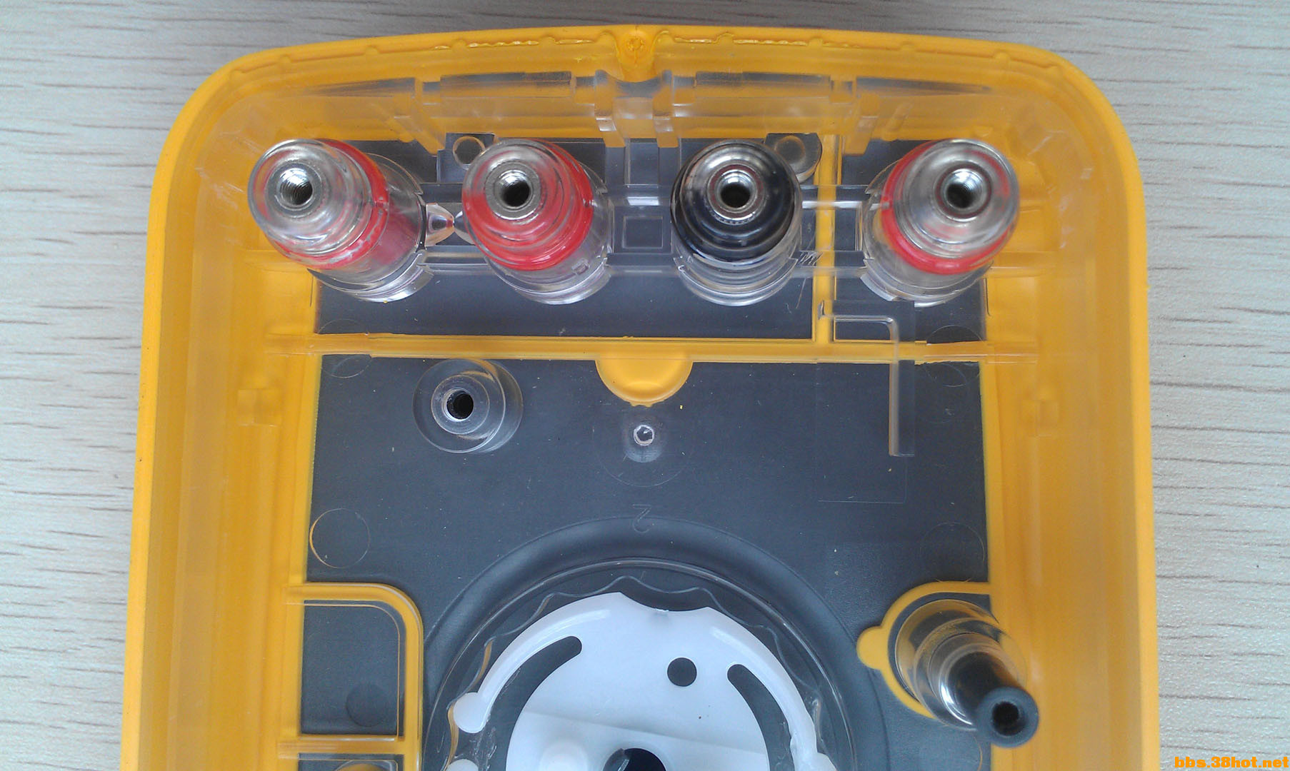

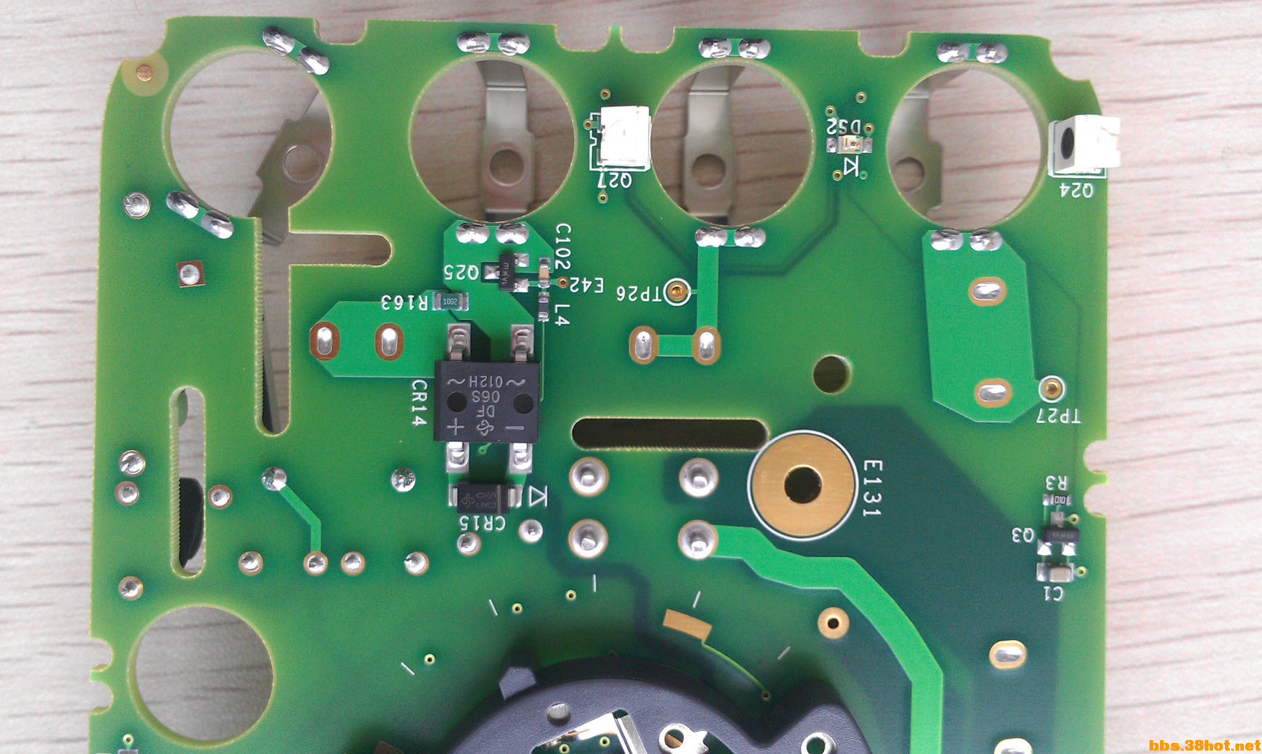

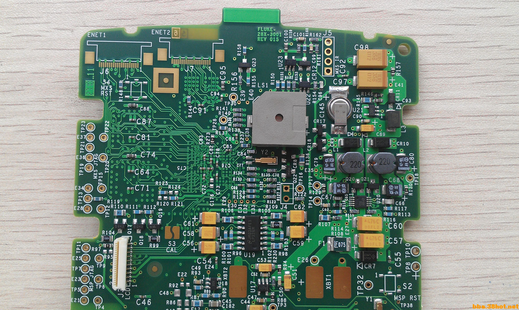

因耗电大,改成充电电池,及可外接充电器,顺道就把它给拆了。
再顺道就做个人情,给个位大神过过眼褔!
现在关机后电流,实测试 40uA 左右。不常测试充一次电可以用个来星期。
另外值得一说的是监控功能,常用于监控一周的电池充放电,可以描成曲线图,不用连电脑,很方便!

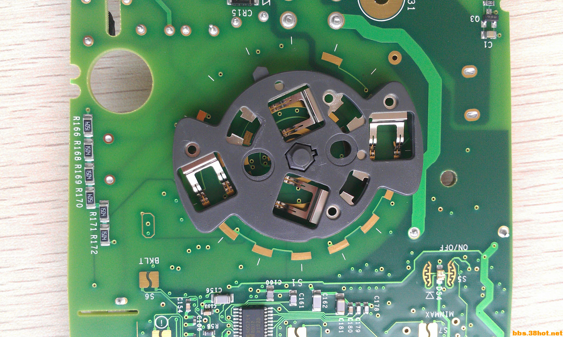

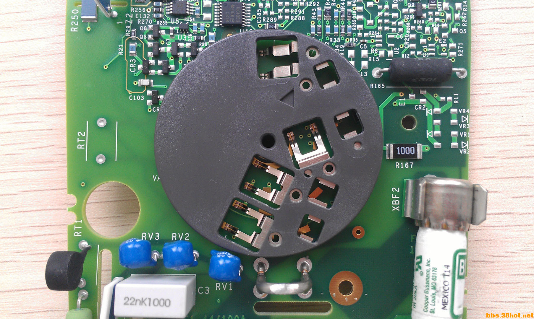

 楼主| 发表于 2013-5-19 15:37:08 | 显示全部楼层
找不到电位器,应该是软件较准的!
发表于 2013-5-19 17:30:45 | 显示全部楼层
xp0520 发表于 2013-5-19 15:37
找不到电位器,应该是软件较准的!
哈哈这些高档货哪来电位器哦
发表于 2013-5-19 19:18:43 | 显示全部楼层
找不到电位器,应该是软件较准的!
净说傻话,

 楼主| 发表于 2013-5-20 09:21:19 | 显示全部楼层
sonygf 发表于 2013-5-19 17:43
没看到充电控制电路串联充电妥否?
表后面串个二极管,外部充电器有限压限流。
 楼主| 发表于 2013-5-20 09:23:44 | 显示全部楼层
zhikai_wu 发表于 2013-5-19 21:39
楼主的法拉电容没事呢,,,对了,市面上那种爱老公电池不知怎么样
拍完照,就拆了,不拆它,特机电流大!
发表于 2013-5-20 11:29:44 | 显示全部楼层
楼主监测电池放电曲线,表笔直接接电池么
发表于 2013-5-20 12:15:24 | 显示全部楼层
一饱眼福
 楼主| 发表于 2013-5-20 13:19:53 | 显示全部楼层
313909227 发表于 2013-5-20 11:29
楼主监测电池放电曲线,表笔直接接电池么
如是恒流放电,并在电池两端就行(测电压),因为充电器是自己设计(有三段),有时也串入电路(测电流)。

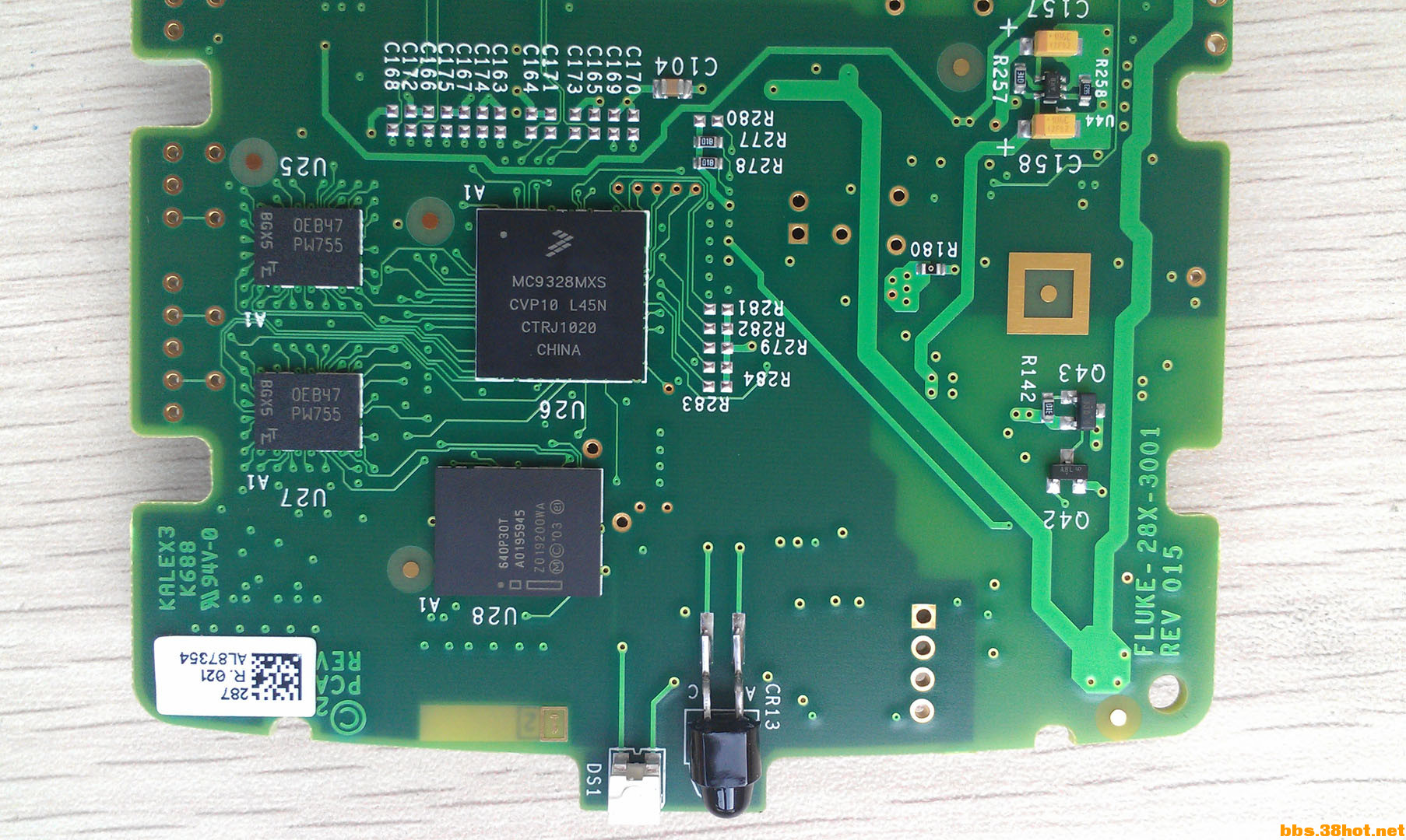

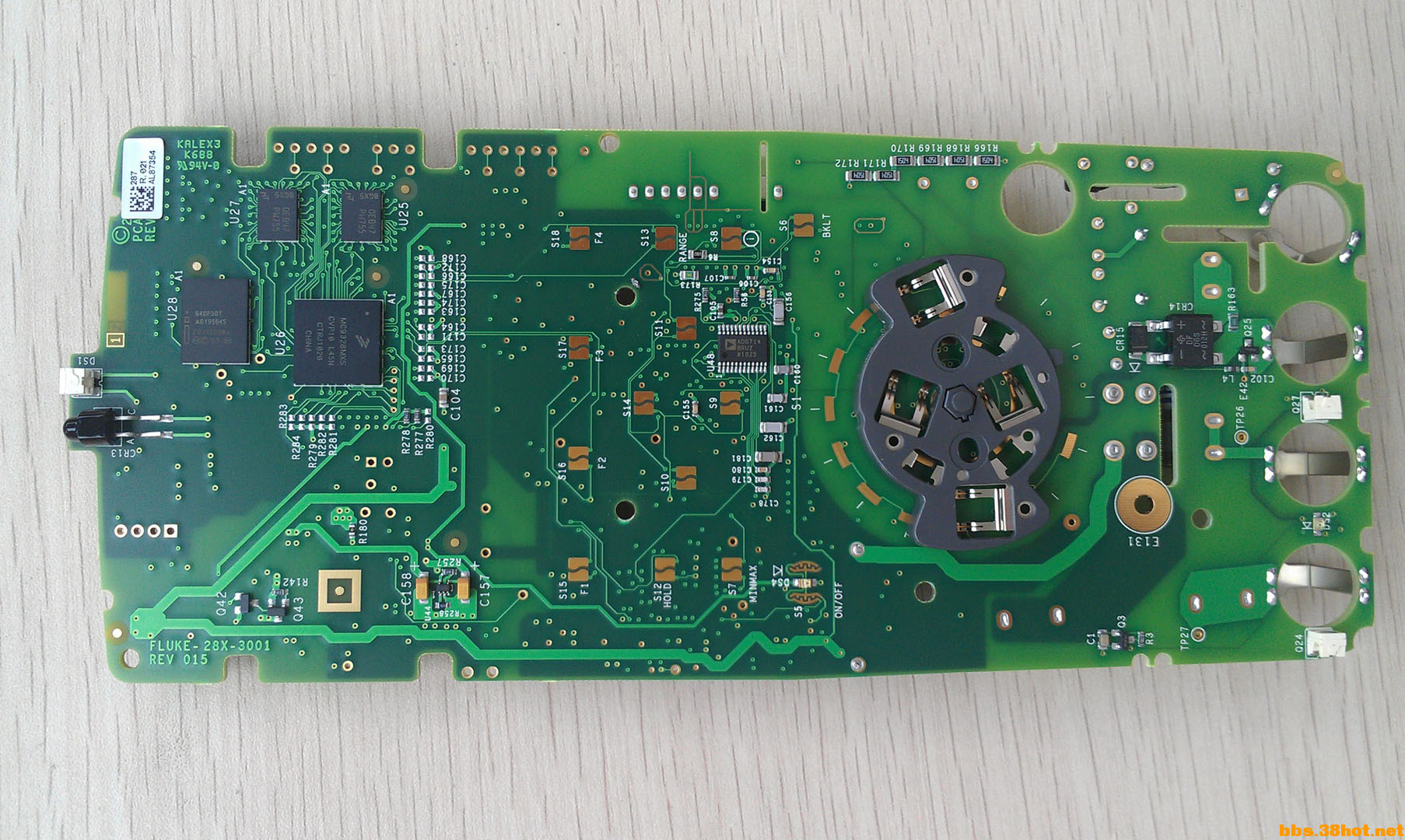

发表于 2013-5-20 21:54:46 | 显示全部楼层
[s:30][s:31][s:27][s:27][s:20]太养眼了,工业级的设计,6层电路板,还加ARM 处理器,。。。。不过大部分没看懂。。。
发表于 2013-5-21 07:50:53 | 显示全部楼层
楼主连充电引线时,没开孔吗?图片上看不出来。
发表于 2013-5-21 09:44:58 | 显示全部楼层
楼主的那个主板上的电容自己换过了吗。看焊点跟我的不太一样焊锡多了一些。另外谁有289的内部图对比一下
 楼主| 发表于 2013-5-21 14:51:28 | 显示全部楼层
没有,打孔就破坏了完美,我用漆包线引出来,再到顶部焊带线DC座引线,打胶固定的,
 楼主| 发表于 2013-5-21 14:52:31 | 显示全部楼层
买来就那样!

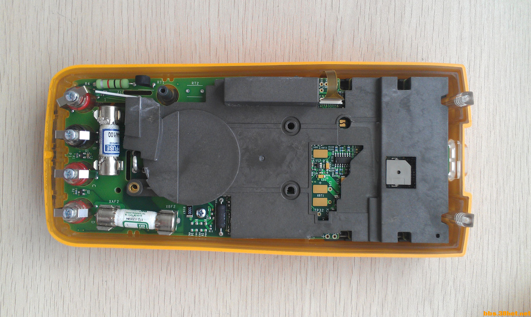

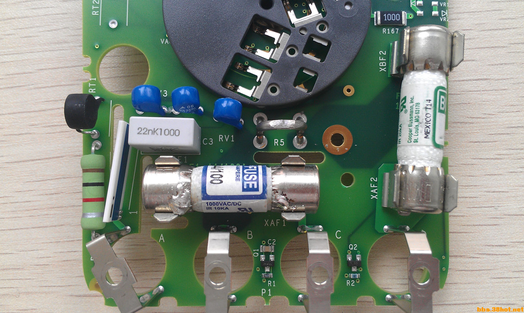

发表于 2013-5-23 17:26:47 | 显示全部楼层
发现了0.44A的保险坏了,用根细丝连起来了,这是最要不得,还不如拆掉保险,不用ma档,买到新的装上再用相应功能

发表于 2013-6-14 14:06:56 | 显示全部楼层
好东东,肯定是软件自动校准的!这年头用电位器校准的实在是古老了!
