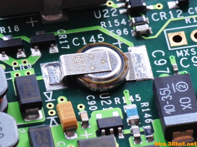

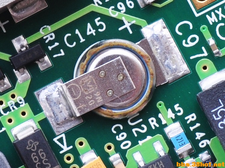

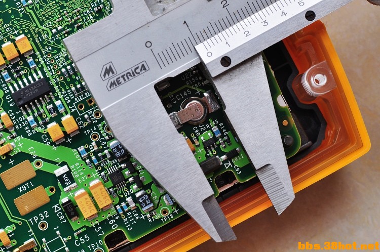

主要表现,换电池时提示重新设置时间,打开一看,里面的电池(还是法拉电容啊)成了这个样子了。。大家知道这个是什么型号啊,想把它换了。。

的确是通病...拿去保修呗

没啥可悲剧的,我的早就换了,可以搜一下我以前的帖子,这就是一个法拉电容,不是电池。

可以保修的,是通病,请点击“上好佳”,查这家伙以前的帖子。看C145的标号像是电容,但根据现象看又像是电池,如果长期不装电池或者用电压较低的氢电池就会很容易出现这个东西失效,我的289不带C的,出厂一年后出现这个问题,售后服务部坚持说是正常现象,我斩钉决铁地告诉他们不正常,让他们把C145给换掉,他们说把表寄过来我们检查,我把表寄过去,几天后表返回,时钟不再丢失,但服务部给表加封条了,我又不敢私拆,怕他们以后不给保修,所以不知道是不是换了C145。不过好东西不影响使用,换不换无所谓,就是换了也没用,一年后,最多两年多,还会再犯同样的毛病,我的表又犯了,不想再寄去搞了。大不了换电池的时候重调下时间。刚开始当心它烂得太利害了的话会不会波及主板,总在思想斗争,想撕了那个封条,自己找个质量好的超级电容换上,这样就可以一劳永益了,后来突然想通了,天生这个表是终身保修的,管它呢,只要测量准确就随它去,就算、万一主板被它搞坏了,大不了让售后免费换个新板子,何必自己多事呢。

淘宝上有,我是在北京中发电子市场买的,这个具体型号我还真不知道,买的时候问过,早就忘了,不过照着尺寸买应该没错,这个尺寸估计不会有很多种型号。

应该是它了

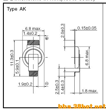

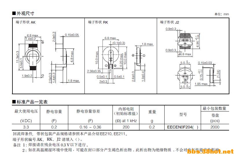

EECEN0F204AK,关键是拆掉电池盒后时钟还走不走,关机待机电流大不大。
http://www.panasonic.net/id/ctlg/jvcr13pz.php?Z+PZ+3+ABC0019+0+9+EA
“如在高温潮湿环境中使用 可能在封口部分产生褐色析出物 ,此析出物为绝缘物质 , 不会对电气性能产生影响”
ABC0000CC19.pdf (241.78 KB, 下载次数: 196)

谢谢,看来我们找的是同一型号,像现在这么说,假如关机电流正常的话就不用理它了是吧,其实这么长时间才换一次电池,设置一次时间,这一点觉得无所谓,就是怕他里面的液体跑出来搞坏电路板。

这个电容在松下的停产目录中,至于高温,有可能在pcb回流焊时已经有影响了
如果真是回流焊时高温的影响,就算寄回换块主板,也不保证过两年再出问题

电容::0.2F
电容容差 ±::-20%, +80%
额定电压::3.3V
工作温度范围::-10°C 到 +60°C
主体直径::6.8mm
外部长度/高度::10mm
容差, +::80%
容差, -::20%
封装类型::SMD
工作寿命::500h
工作温度敏::-10°C
工作温度最高::60°C
电容器安装::表面贴装
端子类型::PCB Pads
系列::EN
表面安装器件::表面安装
针脚数::2
额定电压伏::3.3V

楼上的PDF说这玩意有10MM 看来就不是一个东西,
发表于 2013-5-21 09:18:31 | 显示全部楼层
楼上的,这个就是那个东西。尺寸也是对的,你仔细看了吗

以前NOKIA手机里面的这货也是跟这个一样,一换电池时钟就要重调,拆开看,法拉电容也是变成你这个样子。
