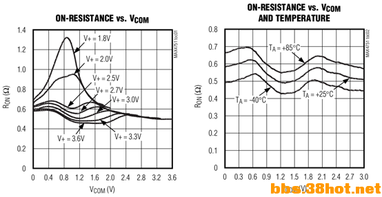

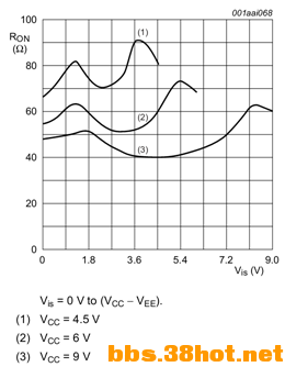

模拟开关接成这样主要是想尽量减小模拟开关对分压的影响。模拟开关的Ron其实无关紧要,如果Ron的恒定的,可以通过软件增益校正回来,麻烦的是Ron的变化。从下图可以看出,在不同的输入电压下,Ron是不一样的,变化大概是20欧姆,如果通过S2把分压结果取出来,那么S1的Ron就可以折合到9M中去,S1的Ron变化20欧姆,相对于9M来说,大概变化了20/9M=2.2ppm;如果不用S2,而是直接从A点把分压结果取出来,那S1的Ron变换就得折合到下面的电阻,20/90.9K=220ppm!
2.2ppm对于一个五位半的电压表来说,已经小于1LSB的一半了,因此基本上可以忽略。这个便宜的74HC4052还有一个问题leakage current比较大,DS上写在25度下,最大0.1uA,幸好实际测试这个漏电流要少3-4个数量级,对分压和mV档的输入阻抗基本没有影响。
当然,选择74HC4052纯粹是出于成本考虑,如果要提高性能,可以选用MAX4782,和74HC4052管脚兼容,可以直接替换。下图是MAX4782的Ron曲线,可以发现在各种共模电压/各种温度下,Ron的变化不会大于0.3欧,相对于9M电阻,0.3/9M=0.03ppm,这个误差就算是六位半都可以忽略了。而且MAX4782的漏电流的典型值是2pA,相当不错。

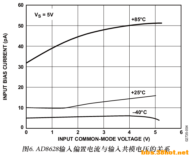

2、误差电压=电阻 x 运放的输入偏置电流,因此要看具体情况来选择。例如,使用AD8628,输入偏置电流为30pA,前端使用3个10K电阻做限流,引入误差30p*3*10K=0.9uV。如果偏置电流是固定的,那这个误差电压是可以作为offset校正的,但是偏置电流会随共模电压/温度等变化,从下图可以看出,在25度下,随共模电压变化,偏置电流变化几个pA,也就是说输入会变化0.x uV,总的来说,对于一个五位半的电压表关系不是太大:)
这里说个题外话,大部分的DIY作品都没有考虑防护的问题,我是非常不认可的。如果一个方案没有任何防护能力,我会推翻重来。
一般在串接的限流电阻后并一个小电容,组成的RC时间常数大约是最大测试速率的1/10,起模拟滤波作用。例如100/1000mV档,按照10次每秒的测试速率,RC常数大概是0.01s,因此C=0.01/30K=0.3u,实际选择了0.1u的电容;对于10V/100V档,0.01/10M=1n。有些台表还可加了一个FET控制这个电容或者滤波电路是否接入,这样就可编程是否加模拟滤波,例如Fluke 8840A通过Q304控制是否接入一个3 Pole Filter。
模拟开关之后,直接用一个运放AD8628做跟随,实现阻抗变换——对输入来说G级,对ADC来说欧姆级。AD8628通过自稳零和斩波相结合,使得offset的温漂典型值只有0.002uV/度,而且偏置电流只有30pA,开环增益140dB,0.1-10Hz的噪声峰峰值只有0.5uV,这个运放胜任六位半都没有问题,用在这里足够。考虑ADC的开关电容输入级,运放的输出要接比较大的电容,为了防止运放自激,加了相位补偿(R49*C23=R50*C7)。

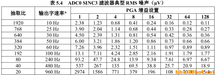

使用C8051F350内置的24bit ADC,这个在毫欧表里面已经说的比较多了。这个表再重温一下,在PGA=1,10Hz的条件下,RMS noise是2.38uV,峰峰值 noise为2.38*6.6=15.7uV,也就是1V档的1.5个LSB(五位半),大概看到两个数在跳(极端情况可能3个),在Slow模式下,把10个读数平均,提升log(10)/log(4)=1.66bit,2^1.66=3.16LSB,因此在Slow模式基本上不会跳数了(当然,由于舍入问题导致的最后一位跳是不能避免的)。

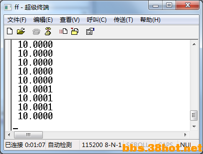

1.         数据输出,支持从USB口输出数据。目前仅支持数据简单的从USB输出,不能通过电脑控制。可以使用各种串口终端,例如超级终端、串口助手等,具体COM几看设备管理器,波特率115200。
通过Mini-USB连到电脑,应该会发现新硬件,Windows会自己联网找驱动(保证网络畅通,大概1-2分钟就能找到,Win7 64bit都没有问题),或者自己去google搜索CH340的驱动。安装驱动之后,设备管理器会多了一个COM口(COM几就难说了)

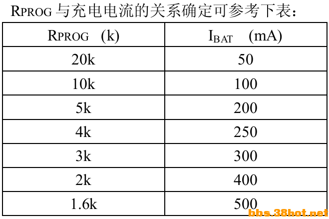

2.         锂电池充电
内置了一个锂电池充电器,默认充电电流为500mA。在Mini-USB接口旁边有两个LED指示充电状态。
可以通过更改R25调节充电电流。

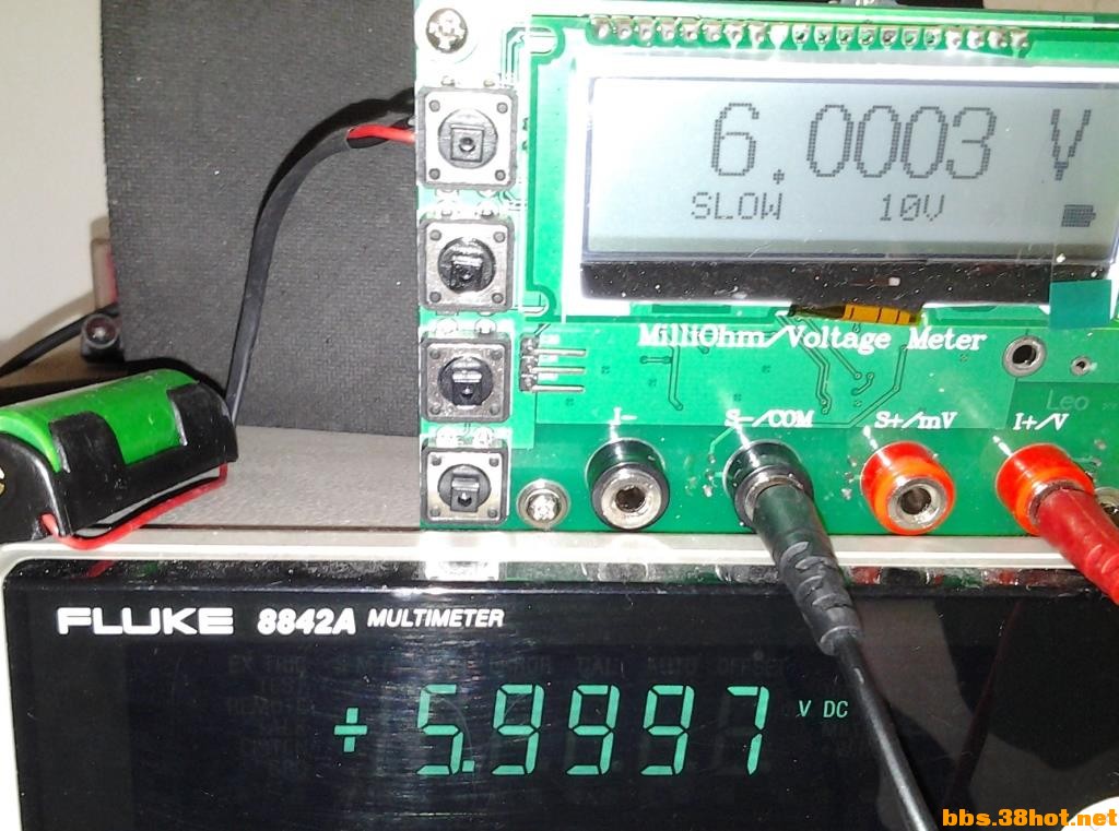

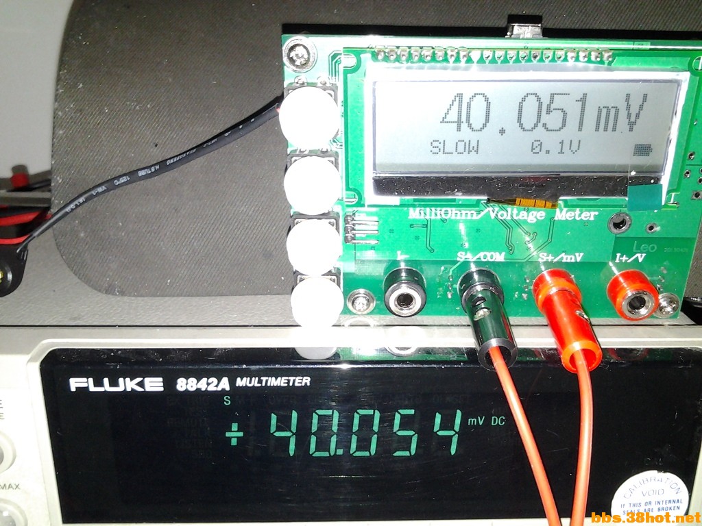

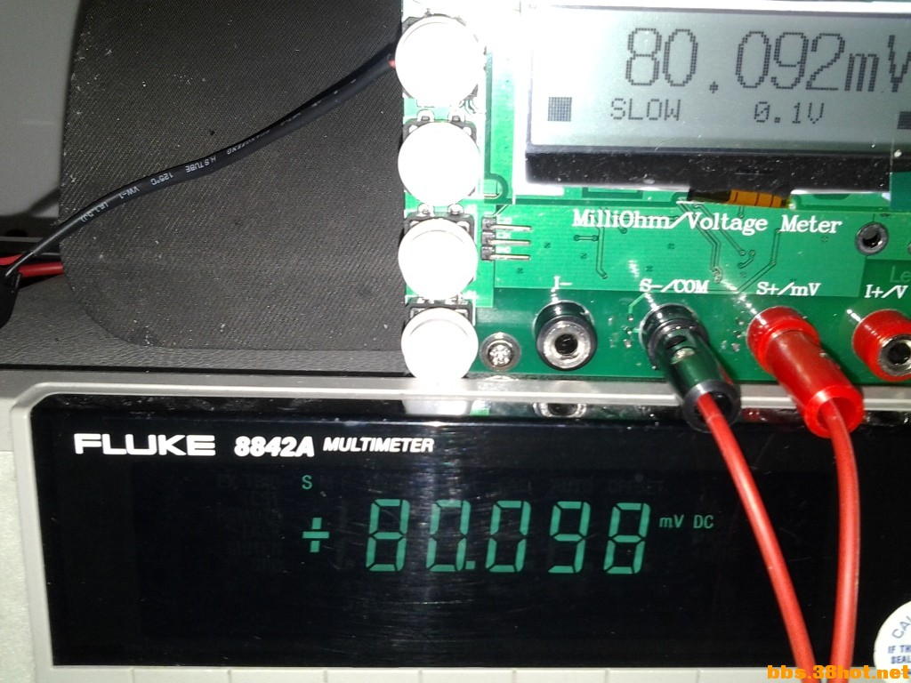

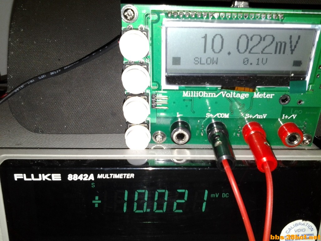

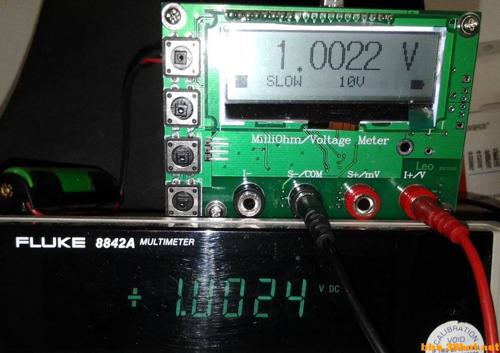

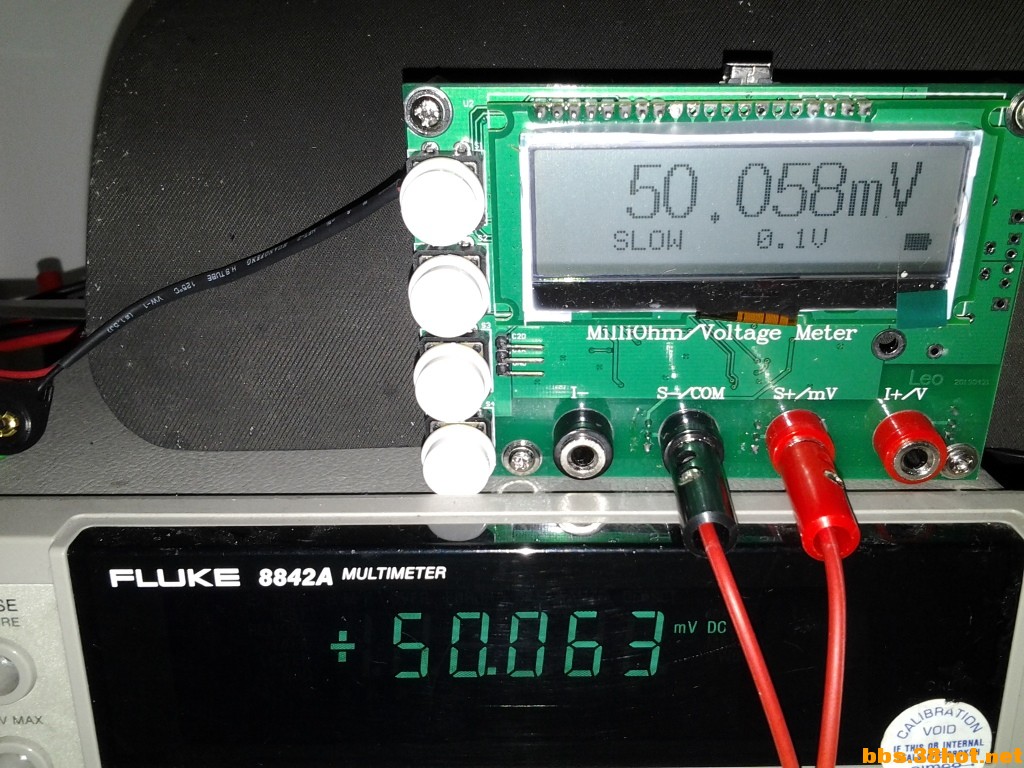

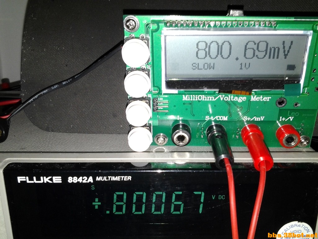

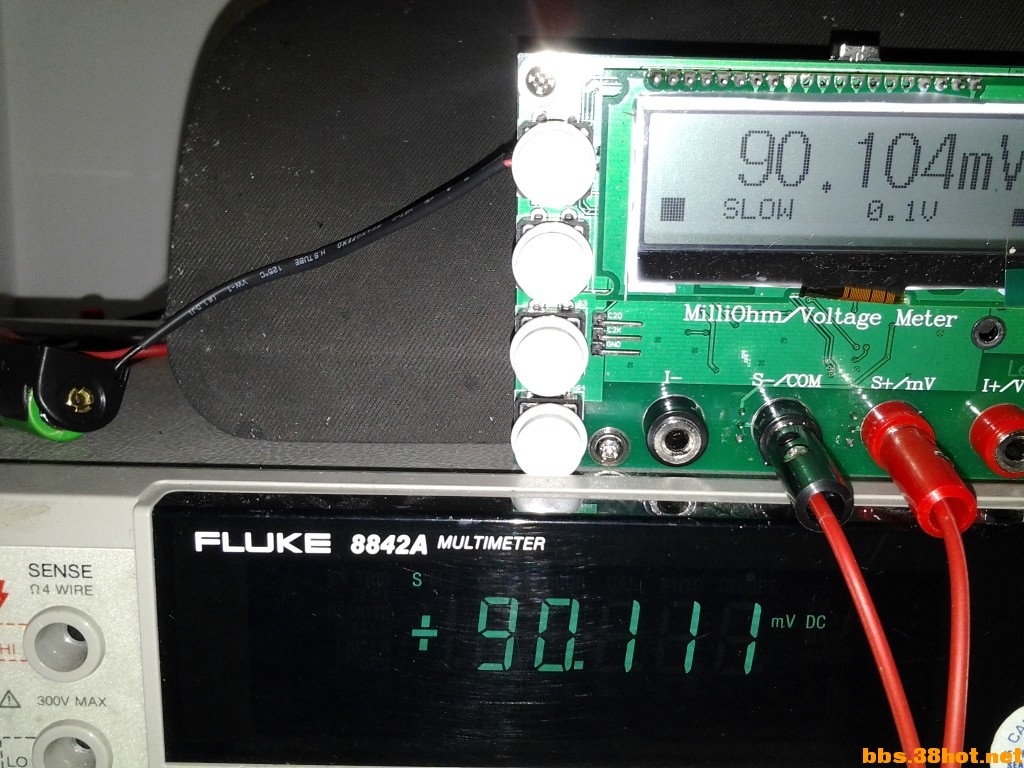

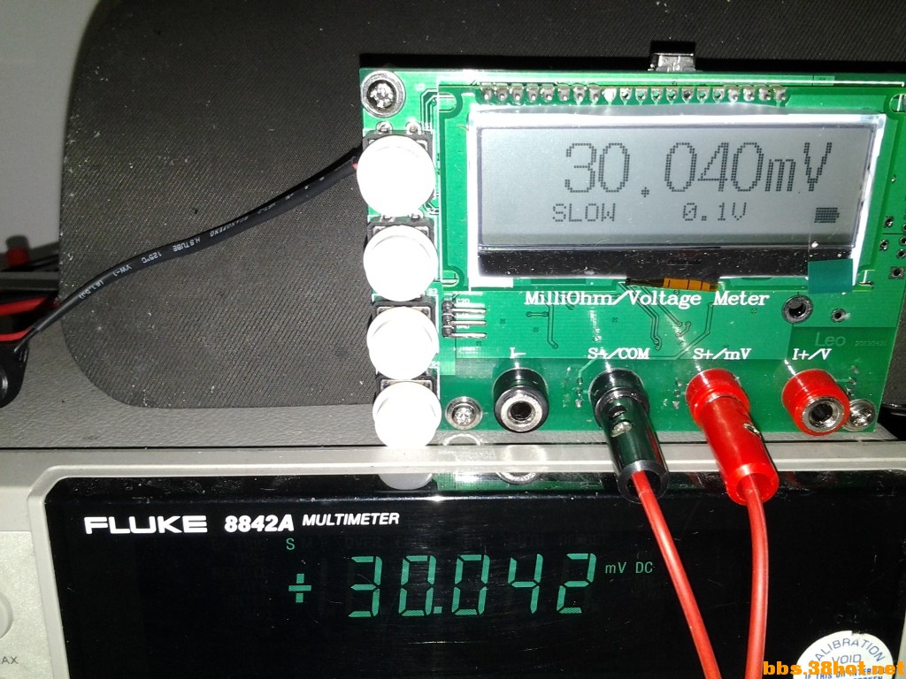

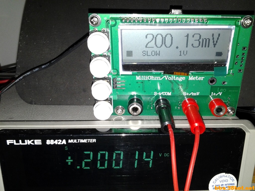

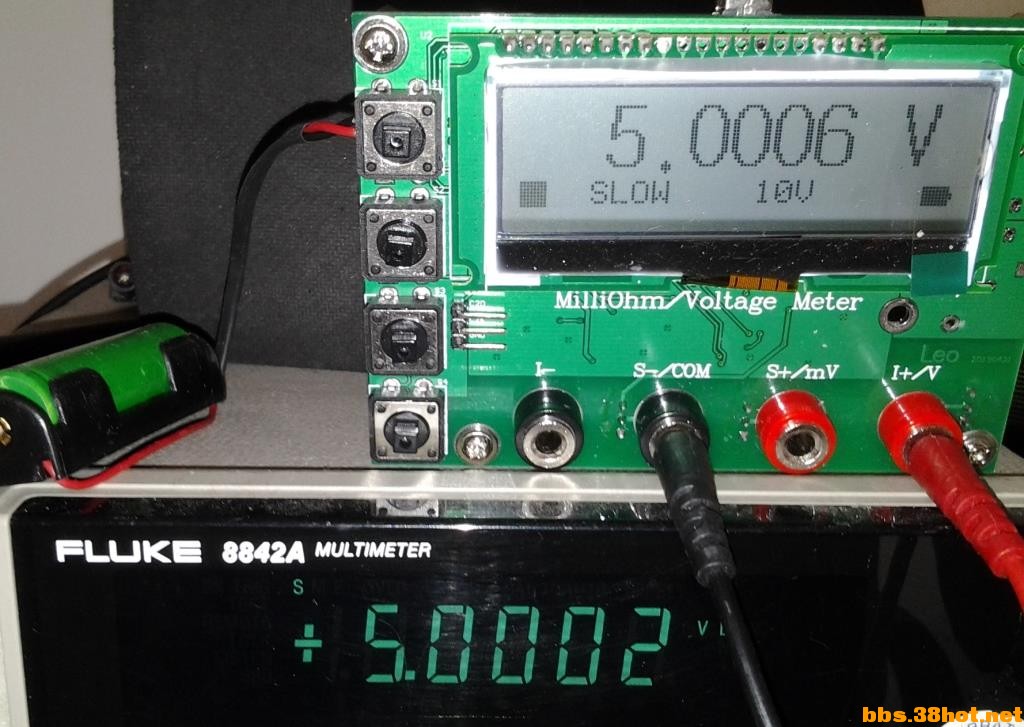

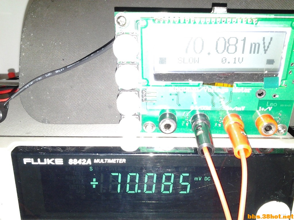

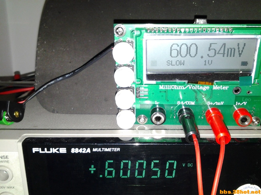

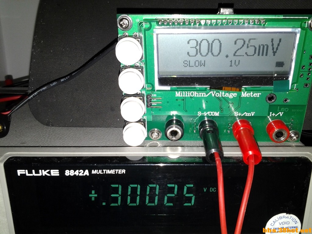

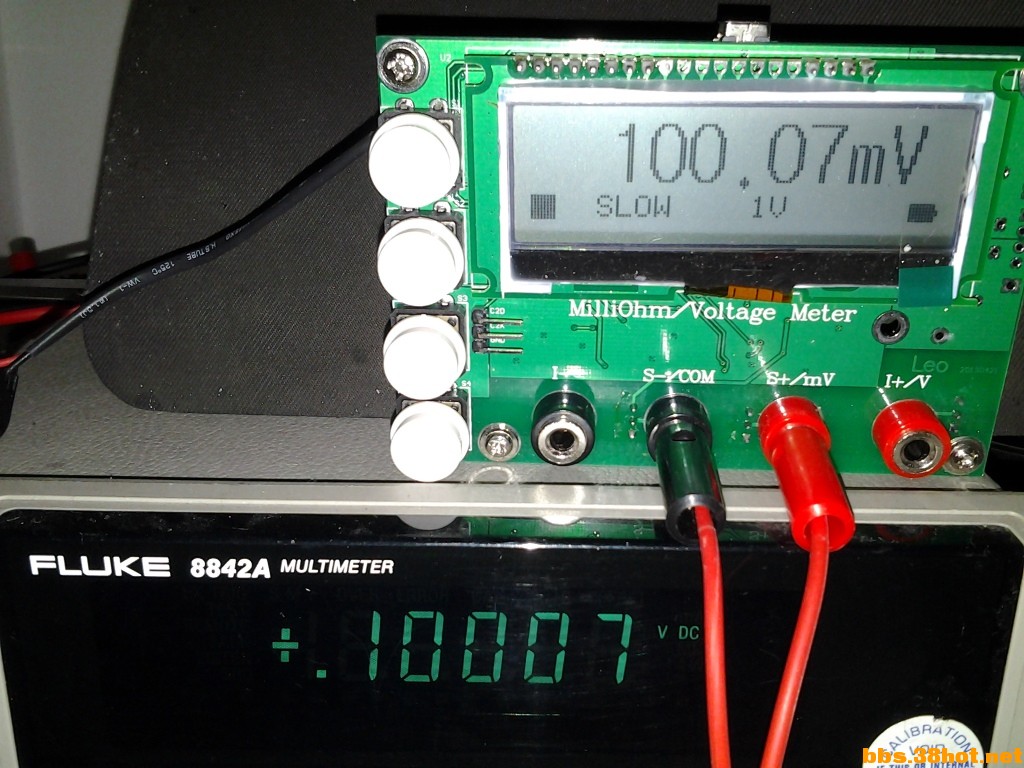

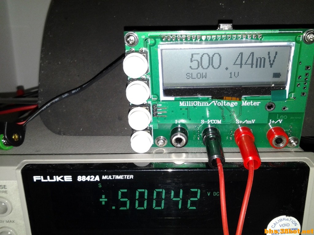

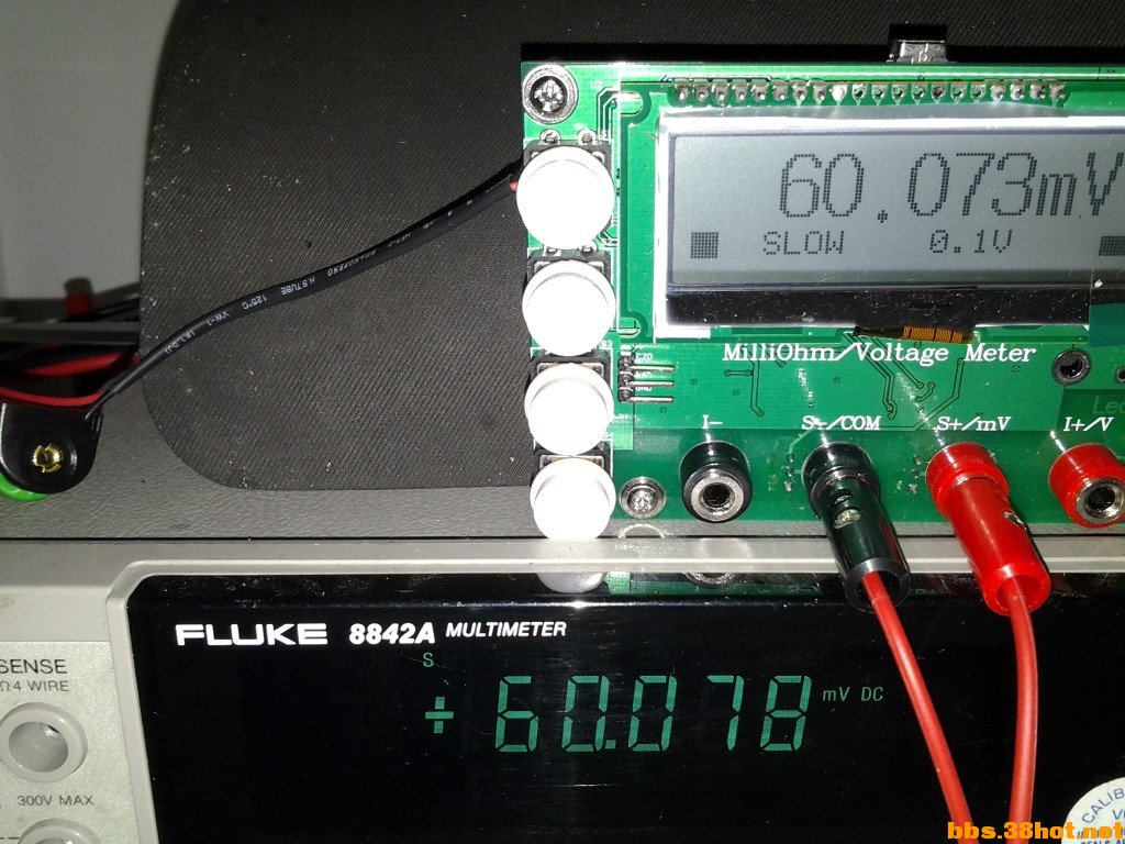

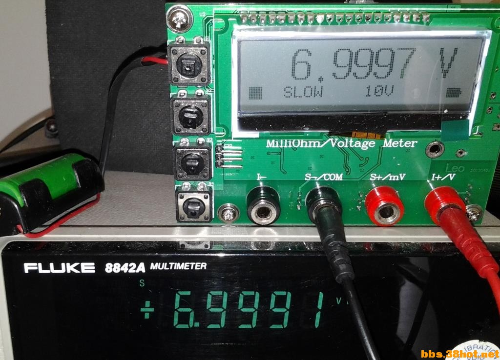

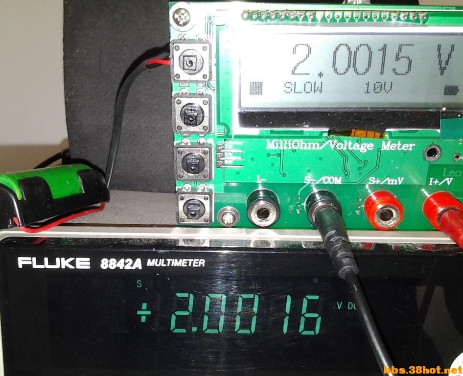

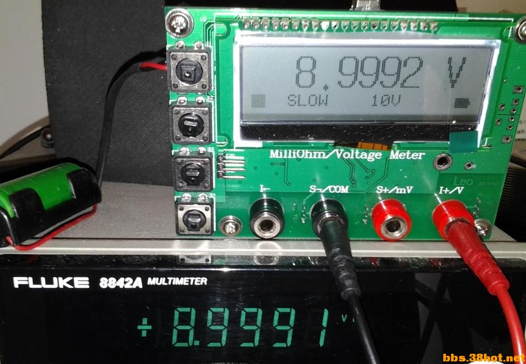

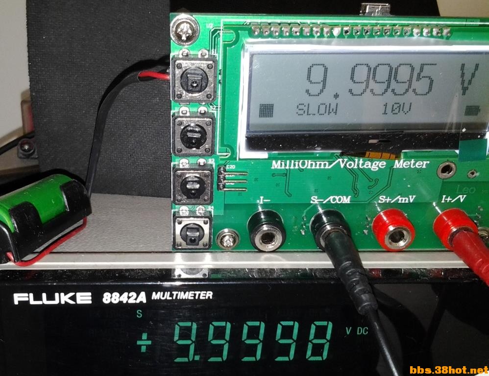

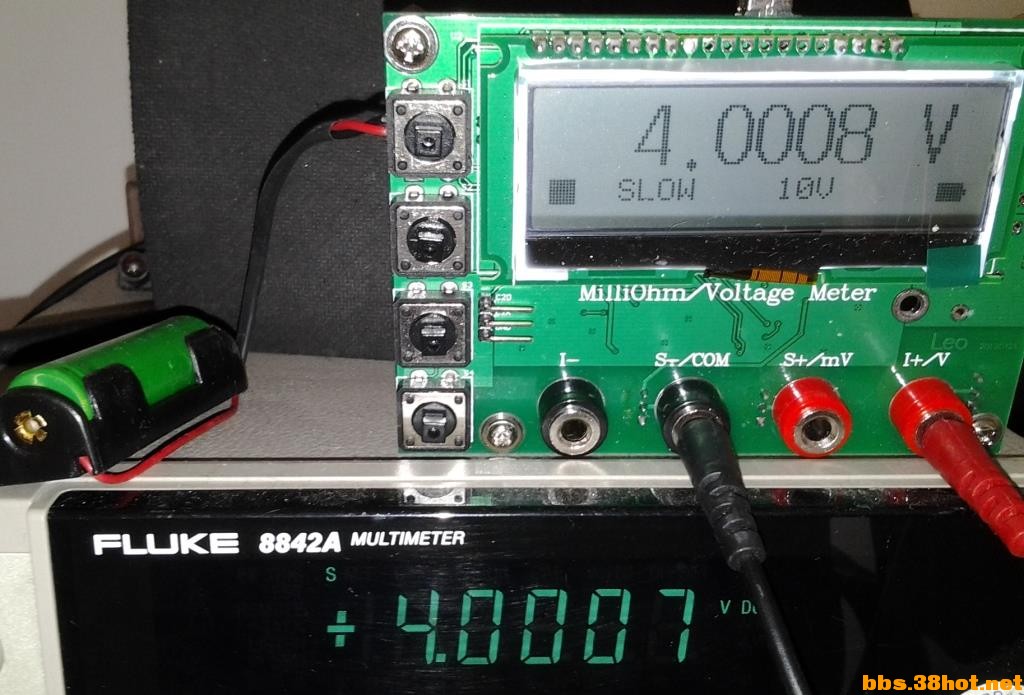

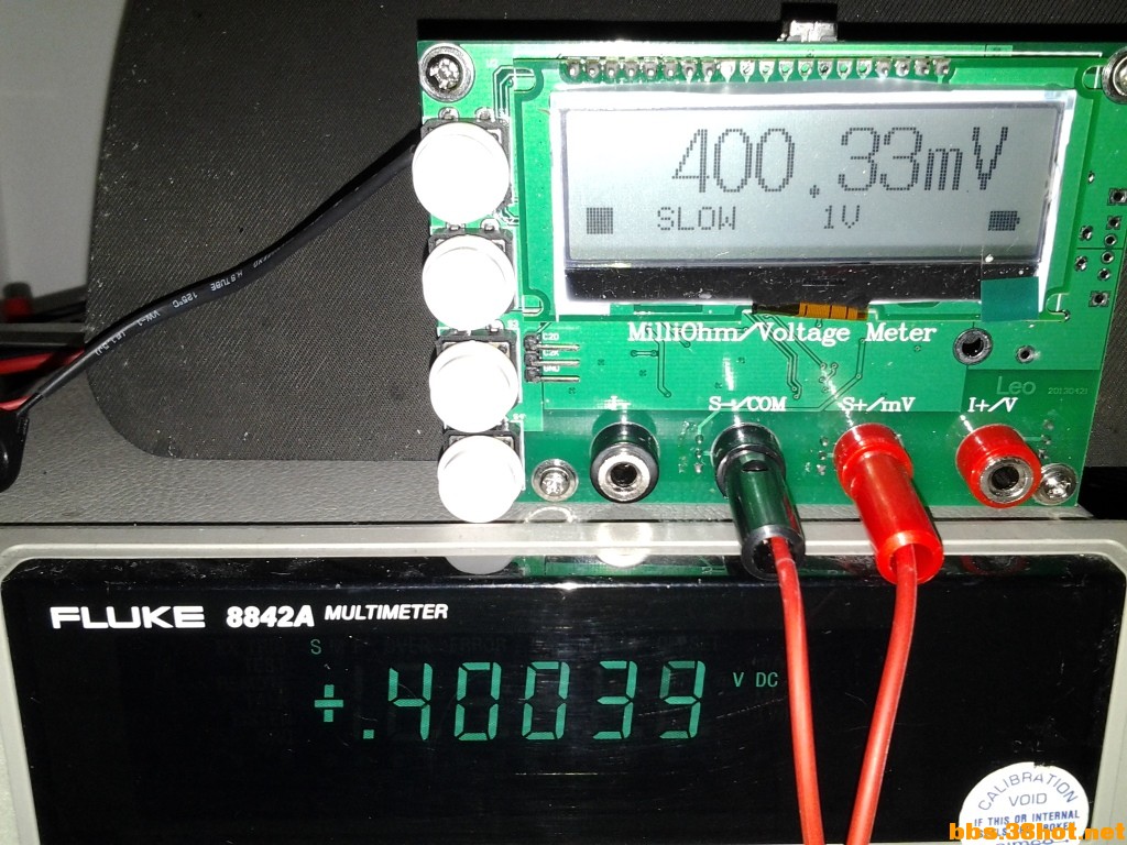

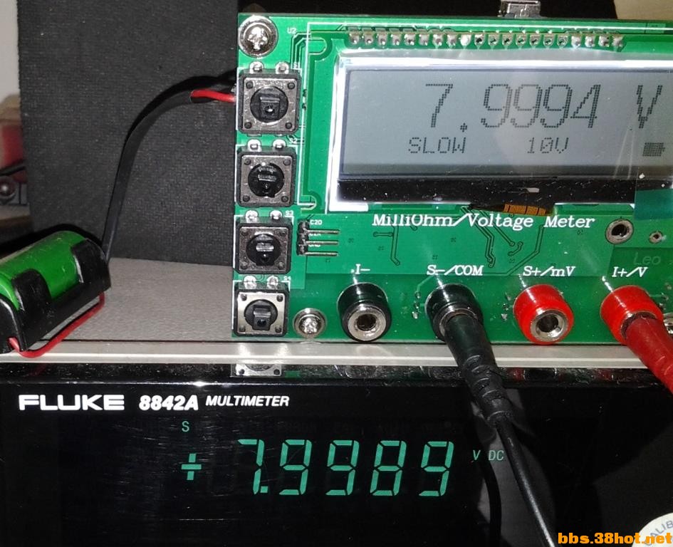

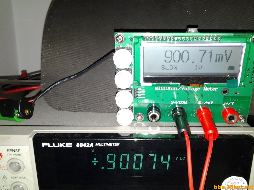

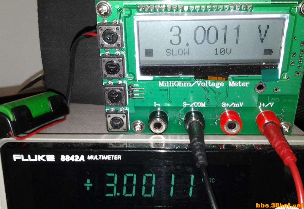

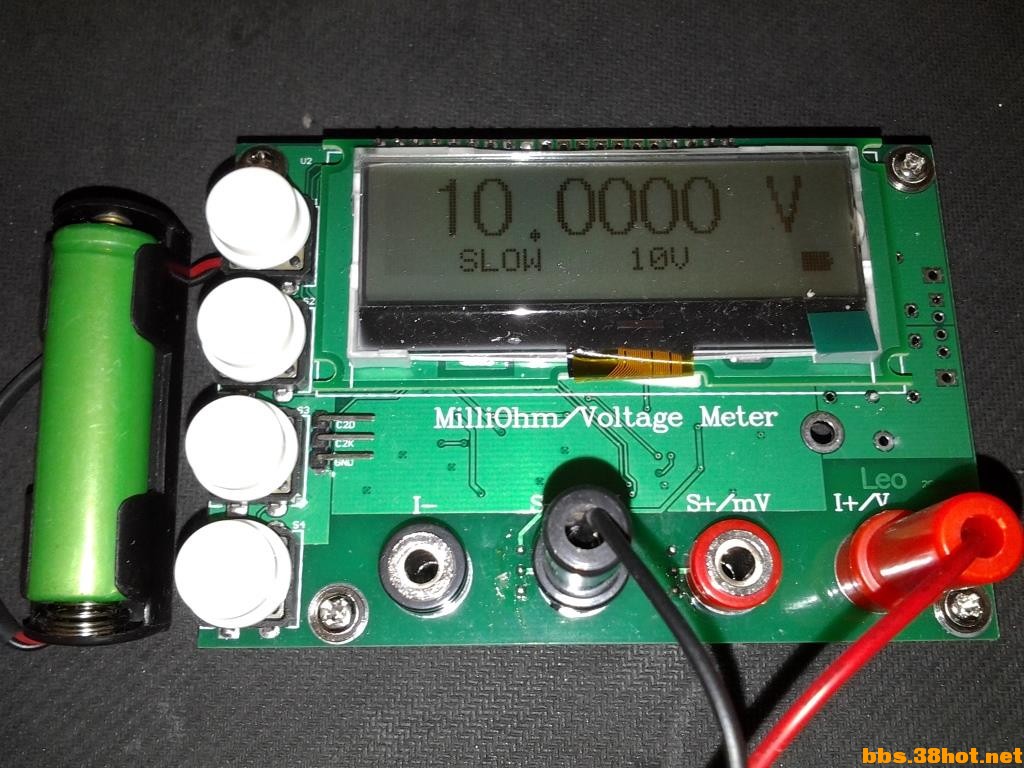

使用一个10V基准,通过KVD分压,和Fluke 8842A对比测试,测试结果请看图,一般偏差在2-3LSB,最大偏差6LSB
10V档

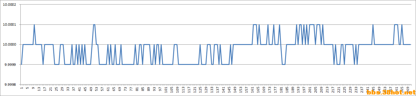

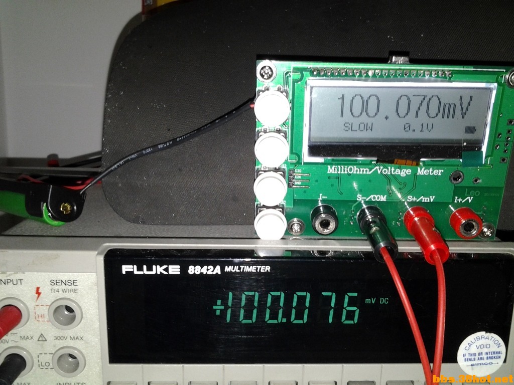

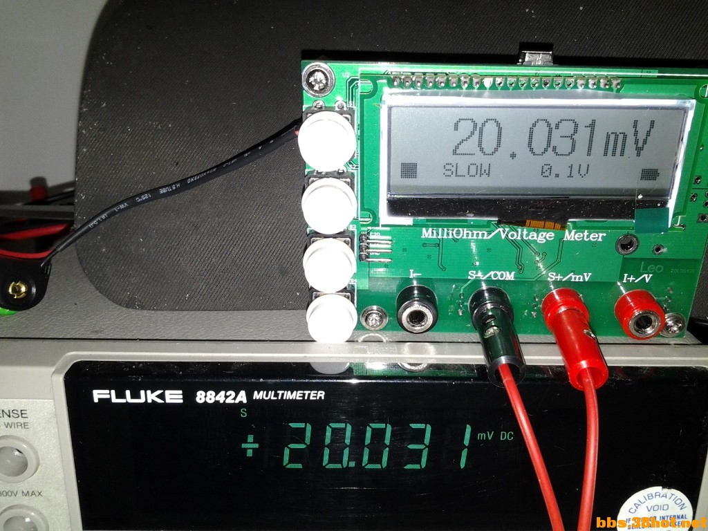

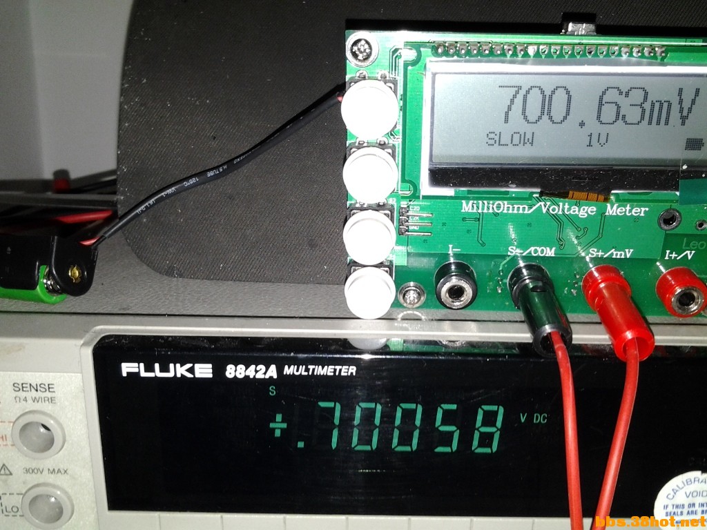

读数稳定性(噪声),Slow模式,5分钟
100mV档。这个档位8842A数据跳动比较厉害,将就吧
10mV.jpg 20mV.jpg 30mV.jpg 40mV.jpg 50mV.jpg 60mV.jpg 70mV.jpg 80mV.jpg 90mV.jpg
1V档
100mV.jpg 200mV.jpg 300mV.jpg 400mV.jpg 500mV.jpg 600mV.jpg 700mV.jpg 800mV.jpg 900mV.jpg
100V档我就没有办法测了

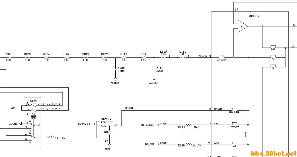

另外就是那个输入衰减电路,通过模拟开关切换下电阻改变分压比,模拟开关切换的时候不知道是怎么一个过程,有没有相当于开关两臂都断开的过程呢?有的话意味着模拟开关呈开路状态,当然由于前面的 9M 电阻很大,所以高压经过 9M 电阻之后只形成很小的电流,然后被构成模拟开关的 MOS 的体二极管吸收掉,只是觉得这样不舒服了 尽管这个过程可能时间非常短,甚至不存在,就是看着不舒服

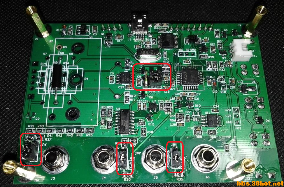

是的,电压表和毫欧表不能共存。切换功能的时候需要改变图中的5个跳线,同时刷入相应的firmware

至于模拟开关,你就不要纠结了,34401也没有任何防护器件就直接进芯片了(其实前面还有个空气放电管,不过动作电压1500V,用来防护雷击的)
不仅10M分压没有,8个13K串联的也没有(我的那个BAV99 D12也考虑去掉,因为BAV99的漏电流有点大,BAV199又很难买到,用FET我又不是很舍得)

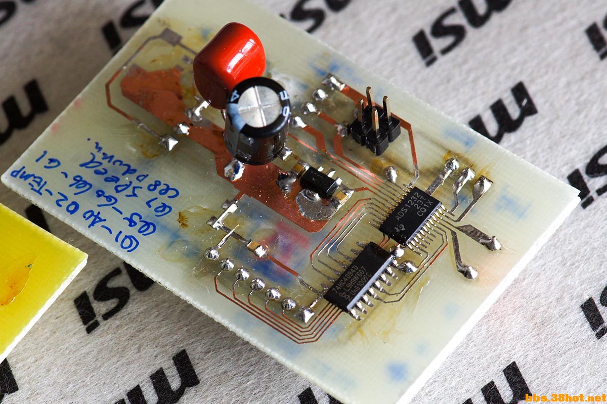

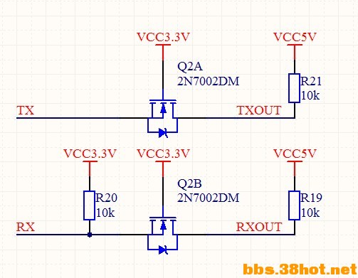

卧槽楼主考虑果然非常细致,不过用OC们有小缺陷,需要供电,体积小的又很难找,我自己一直用另一个方案,2N7002DW,是个SC-70-6封装的双2N7002,我用它做I2C或者UART的电平转换,非常方便,串口在115200通信毫不马虎,在转换电平时接法如图: QQ截图20130519211657.jpg
左边是3.3V电平转换到右边5V电平。
不过我贴出来才发现这个还是不能防电流灌入340,哎算了。。
其实用个1N5819 080封装的穿在MCUTXD 到340RXD就可以了,MCURXD是弱上拉灌入电流应该很小可以不处理
发表于 2013-5-19 21:28:52 | 显示全部楼层
哎。。眼浊。。我明白你的意思了,你是集电极开路,然后上拉电阻到USB5V。看错了。。已近写了那么多删掉怪可惜
 楼主| 发表于 2013-5-19 22:22:13 | 显示全部楼层
tssmcu 发表于 2013-5-19 21:19
卧槽楼主考虑果然非常细致,不过用OC们有小缺陷,需要供电,体积小的又很难找,我自己一直用另一个方案, ...
这个电路我一般用在IIC的电平转换中,这个电路也是IIC规范推荐的Level shifter具体可以参考www.nxp.com/documents/other/39340011.pdf‎ 的Page 43

发表于 2013-5-20 10:48:31 | 显示全部楼层
100mV档上几张测试图

人家好歹用继电器切换,实际上走进模拟开关的总是 100K 电阻上的电压,9.9M+100K 这一串是不会断开的,而你的是会断开的 所以看着不舒服,虽然好像也没啥问题(不确定)。如果你增加一个继电器,不仅解决这个问题而且也可以让毫欧表和电压表共存了吧

人家好歹用继电器切换,实际上走进模拟开关的总是 100K 电阻上的电压,9.9M+100K 这一串是不会断开的,而 ...
你看错了吧,如果9.9M+100K不会断开,10V或者以下档位怎么可能实现大于10M的输入阻抗?
你说的这个情况可能是受34401还有一个选项就是10V或者以下档位也可以选择10M输入阻抗的误导,这时候9.9M+100K就不会断开
这个继电器根本和10V或者以下档位的防护无关,举个最简单的例子,你不用auto range,固定是mV档,高阻输入,接到100V,会出现什么情况?根本没事!继电器固定接到8*13K上,断开了9.9M+100K,这样和我从另外一个端子输入有什么区别?

1、F350的noise太大,参考下图
在PGA=1,10Hz的条件下,RMS noise是2.38uV,峰峰值 noise为2.38*6.6=15.7uV,1V档在五位半下是1.5个LSB,六位半就是15个LSB,最后两位都跳的六位半谁要啊?!
就算降低到1Hz,把10个读数平均,提升log(10)/log(4)=1.66bit,log2(15)-1.66=2.25bit,折合到10进制就差不多是5个数在跳。这个还仅仅是ADC noise导致的,还没有算上系统里面其他的噪声
当然,还是可以用强力的滤波算法把读数稳定下来,就象我的毫欧表在20欧姆档其实就是六位半显示的,但是响应比较慢。测电阻大家可以等一下,2-3秒稳定是可以接受的,但是电压表可以吗?
ADS1232的noise就比较低,而且便宜。在10Hz下,只有420nV或者450nV;LTC2440再略好一些,在6.875Hz下,只有200nV。这两个的noise基本上可以做六位半了(我说的仅仅是noise哦)
2、F350的INL最大是15ppm
我实际测试下来也差不多,15ppm相对于2.5V基准来说,就是37.5uV,对于六位半就是37.5个LSB,对于五位半就是3.75个LSB。
用F350做出来的六位半精度指标可能要这样标:0.00x%+40LSB,知道我的毫欧表标称精度后面为什么要+40LSB了吧
五位半的话,就是3.75LSB,因此我标称就是+4LSB
INL是很难校正的,看看lilith校正他的源表就知道
ADS1232的INL典型值是2ppm,最大值是10ppm;LTC2440的INL典型值是3ppm,最大值是15ppm。从典型值来看是勉强可以做六位半,但是最大值也就是五位半的水平
