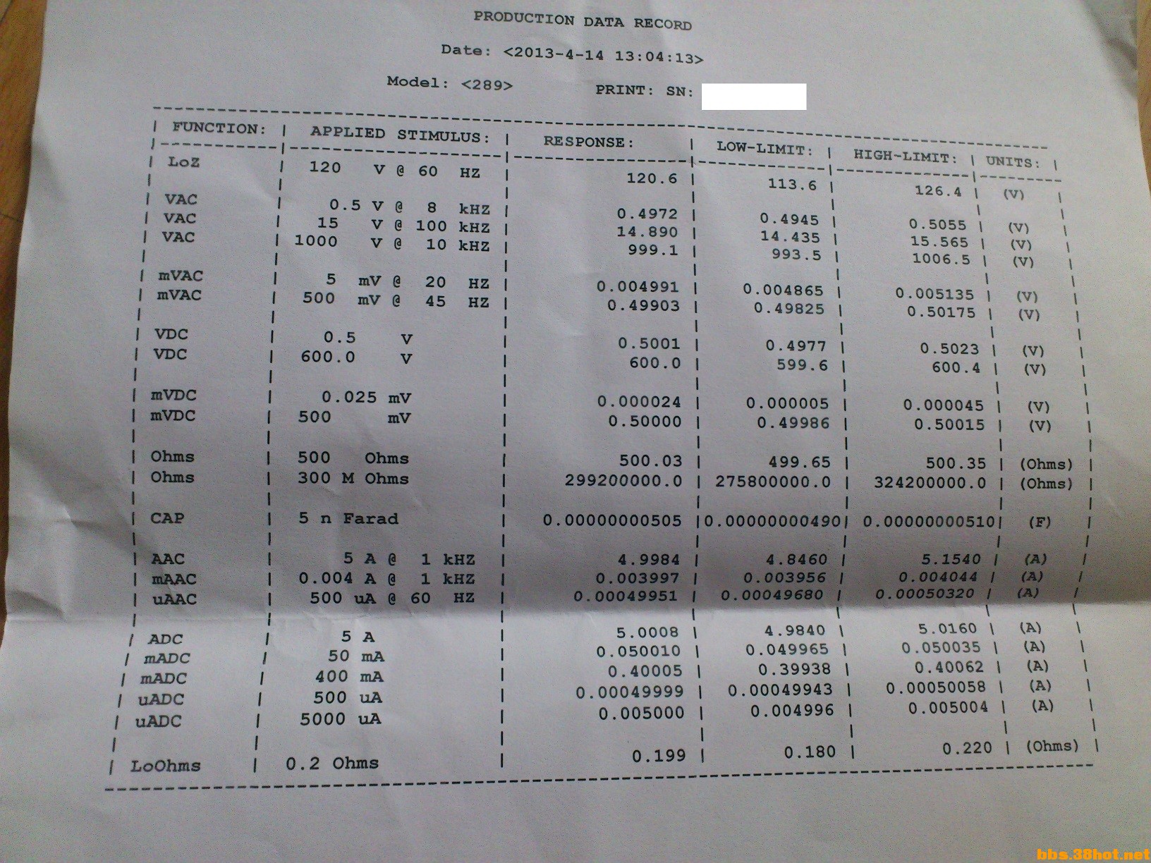

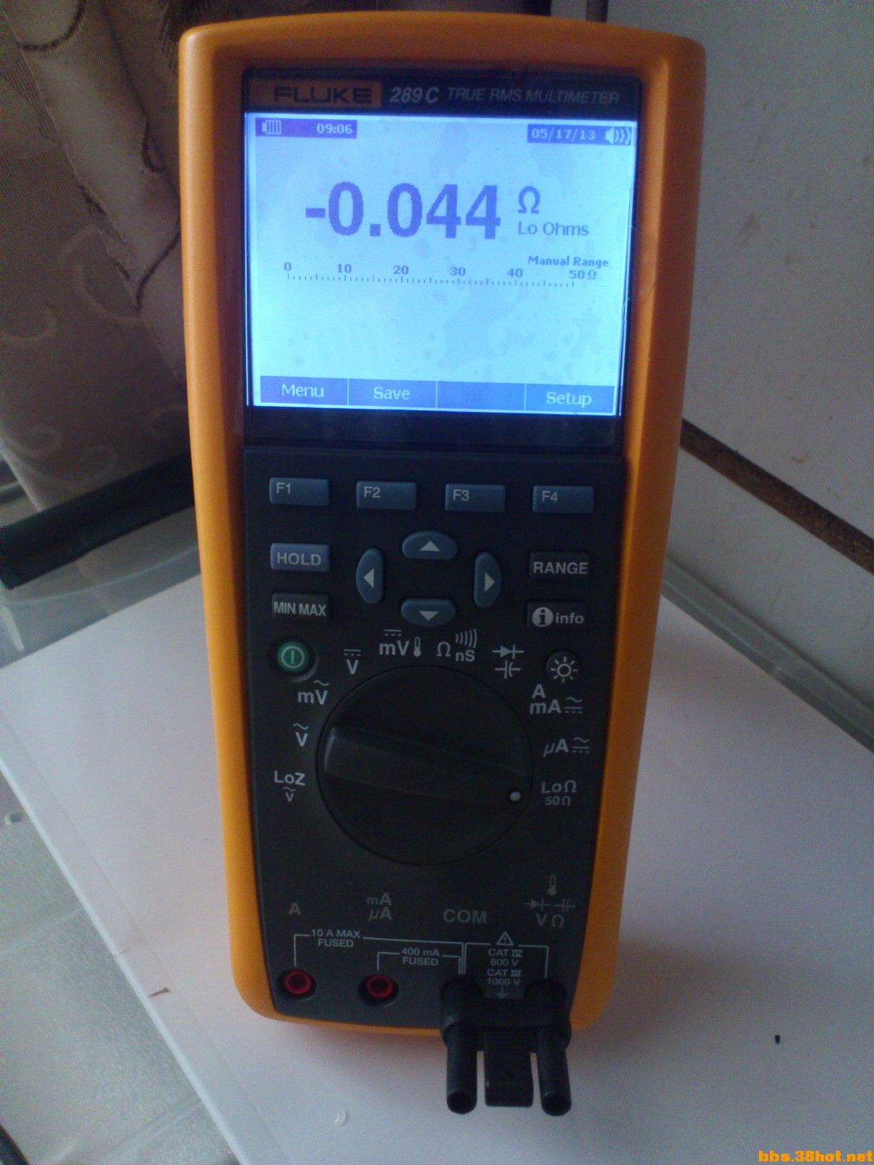

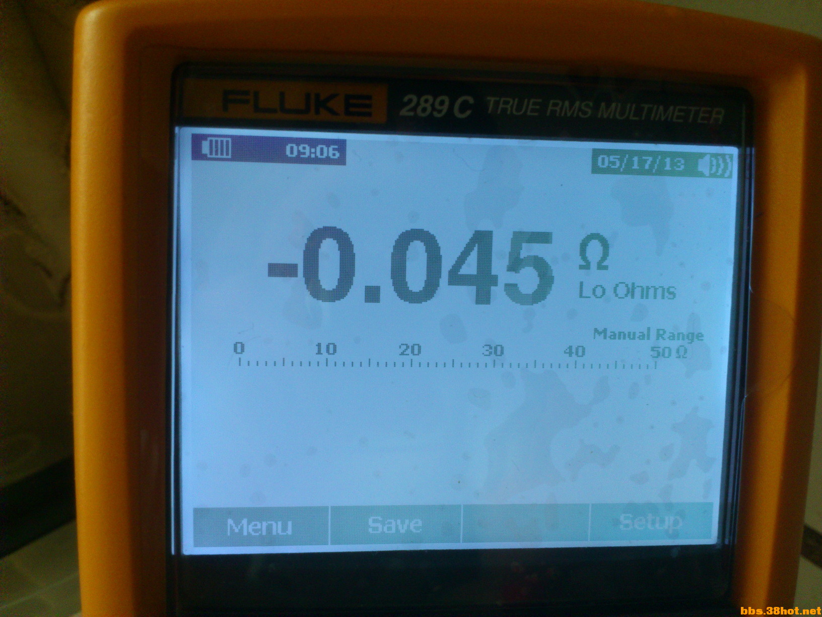

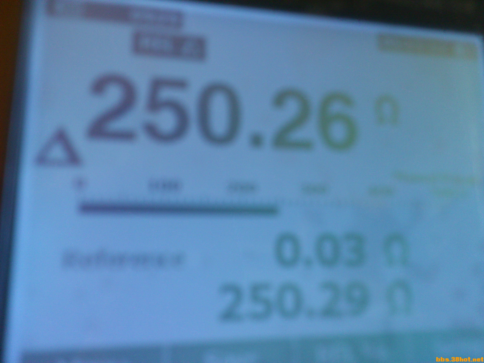

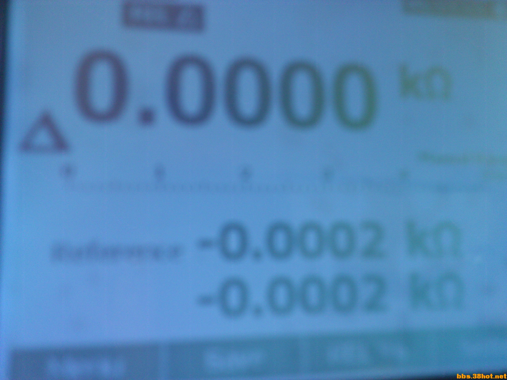

用Fluke 289C新机测量电阻,2013-5-17
对比用的测量值,取前面部分,如果基本吻合就是优秀合格...
34401的4线电阻,用【自己diy的开尔文夹子A】,不带屏蔽的。如果用【自己diy的开尔文夹子B】,测【A】,目测是测不出来内阻的。
因为【自己diy的开尔文夹子B】短路后,34401a显示0.006X欧到0.004X欧之间不断跳动。
测单根【A】的时候,测得【0.001x欧】,把【A】调整表笔方向,测得【0.07xx欧】,估计是热电阻。diy的东西就是这样了。

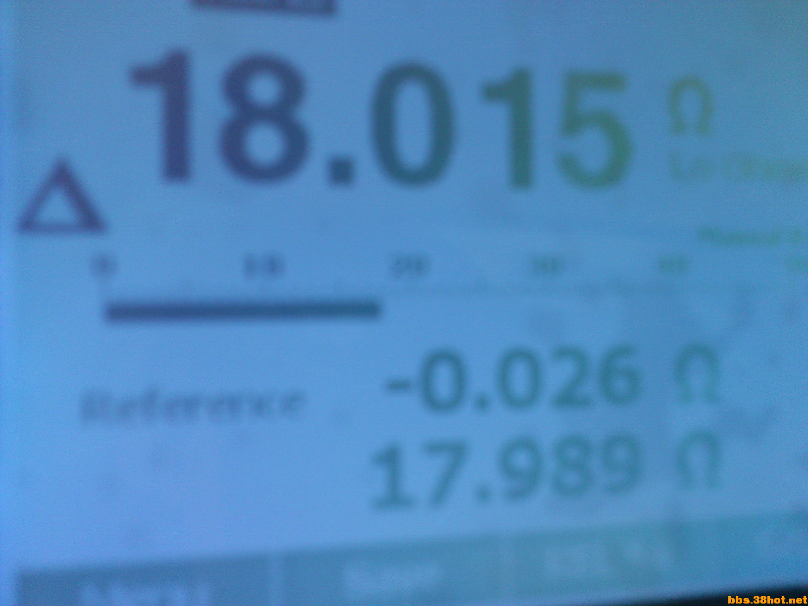

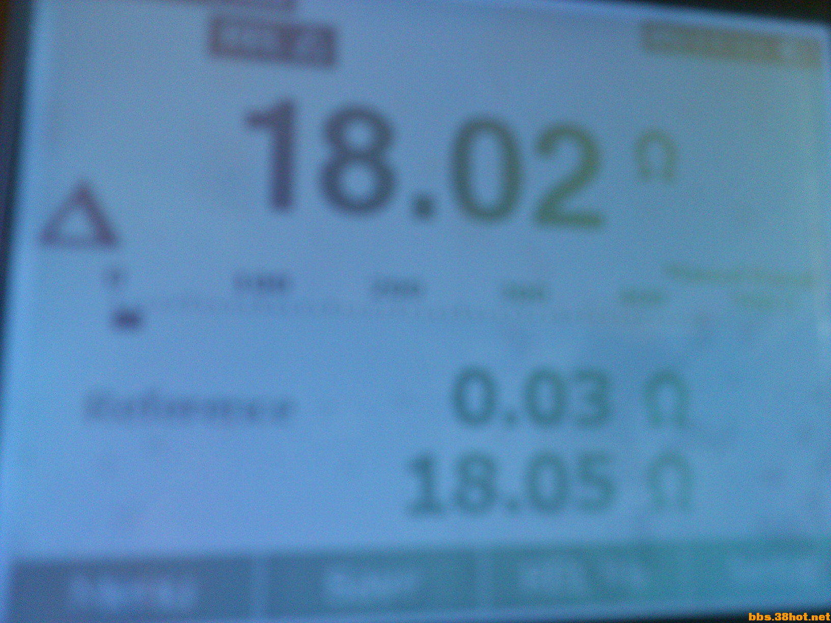

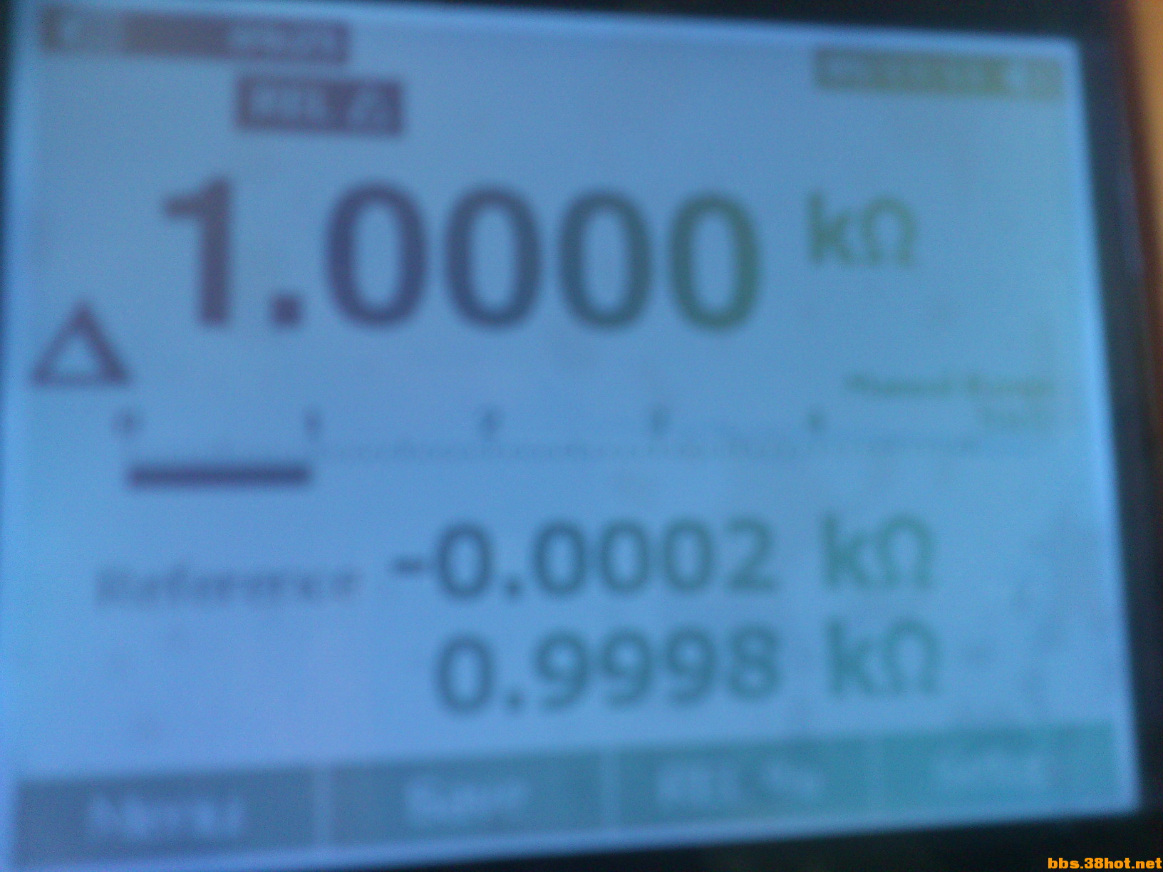

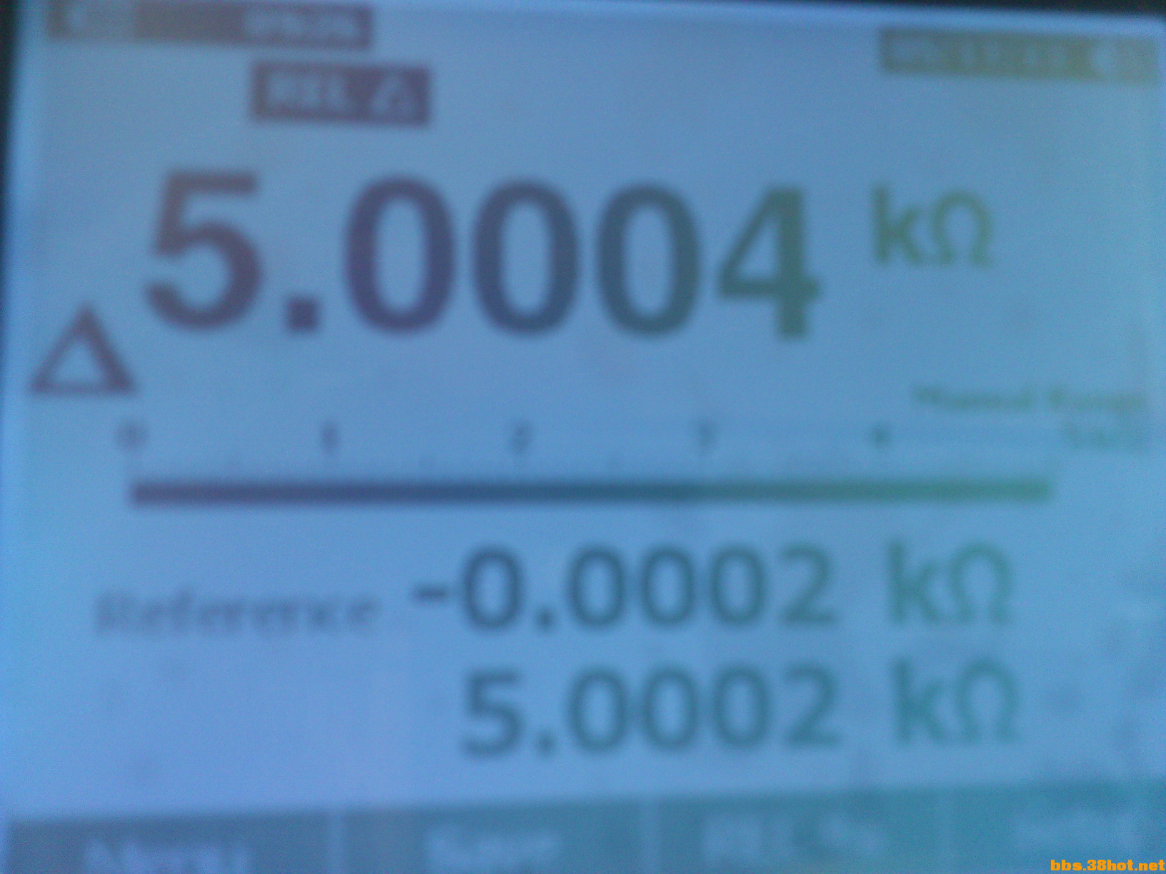

然后用【A】四线测量100k,10k,1k,500欧,250.25欧,18欧,1欧的金属箔电阻,测得显示的【数值比较理想】,意思是尾数比较好看。
然后跟289c测得的数据对比。
289c原机配的表笔,用短路棒串联,用34401四线电阻测量,正反都测得0.069x欧-0.072x欧之间跳动,两根表笔香蕉插头短路,估计抵消了部分热电势,看来两根表笔串联,内阻在0.1欧之内。

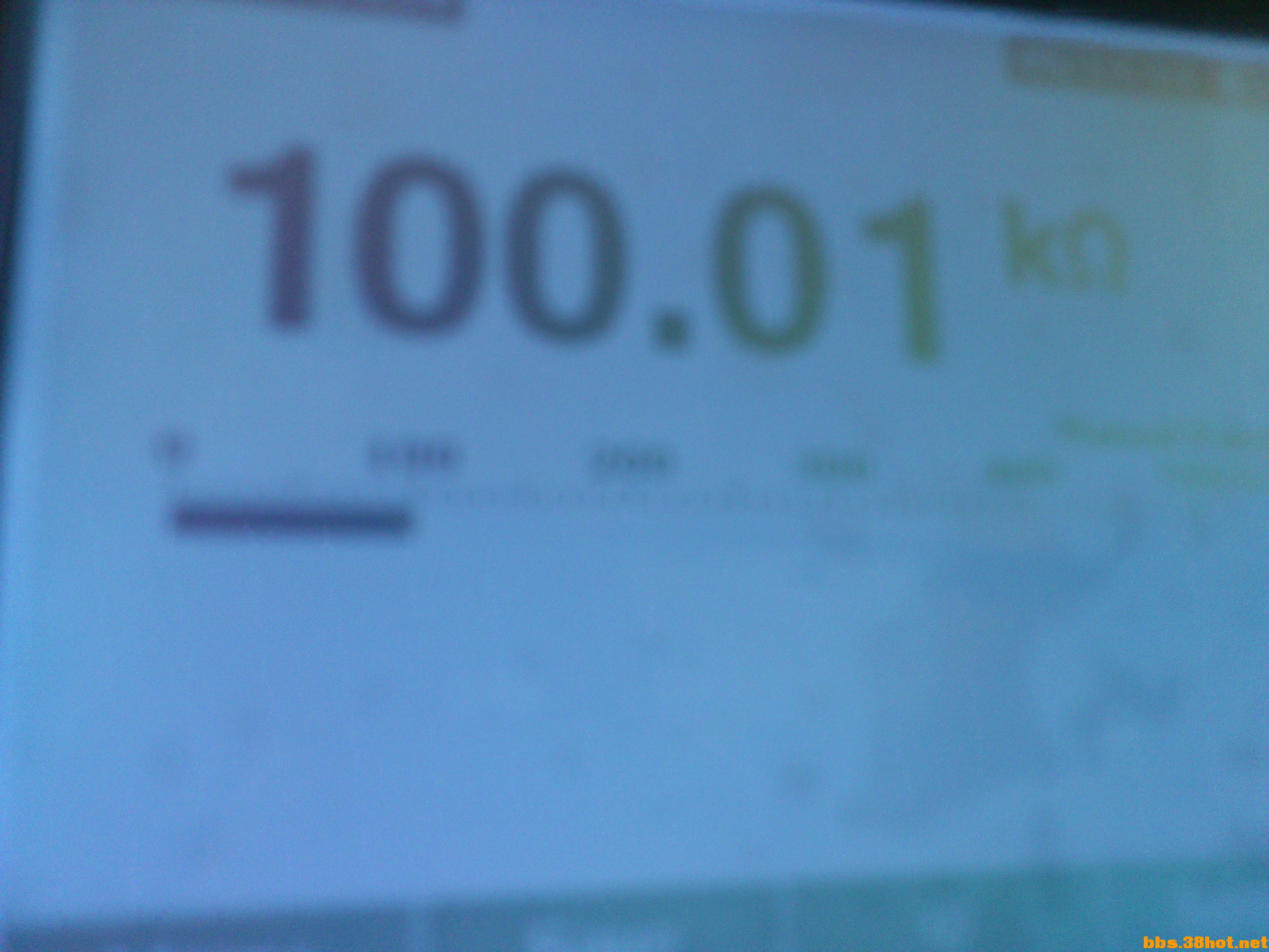

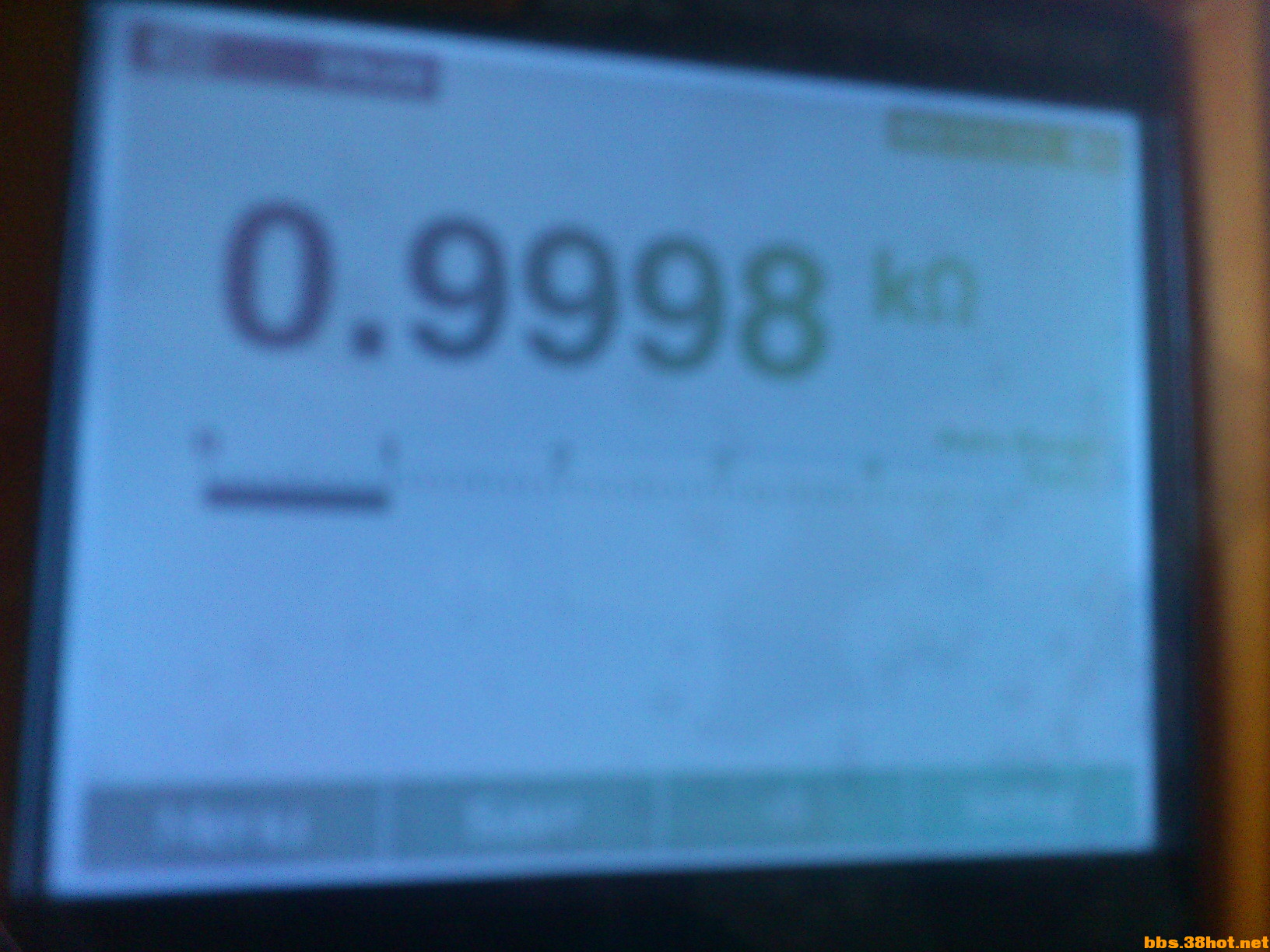

测10V电压,电阻500K档(测100K),50K档(测10K),5K档(测1K),500欧档(测250.25欧,18欧,1欧,表笔短路),50欧档(测18欧,1欧,表笔短路),
放手机在289C旁边,表笔旁边,拨打电话,数据均未跳动,反正尾数没有跳动2个字以上,感觉干扰不到。

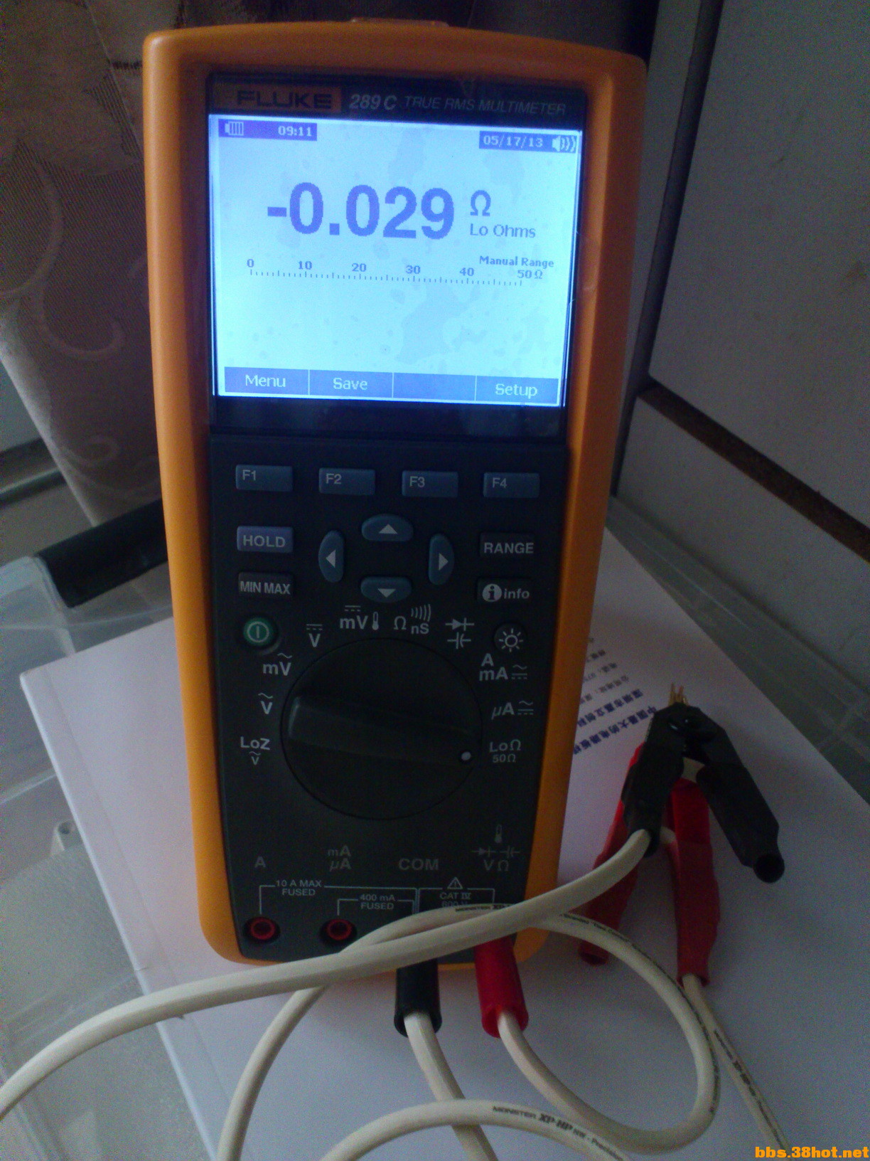

289C用diy的【两线香蕉插头,开尔文夹子,单个夹子两极短路了】,夹金属箔电阻测试。
电阻均用手动档,

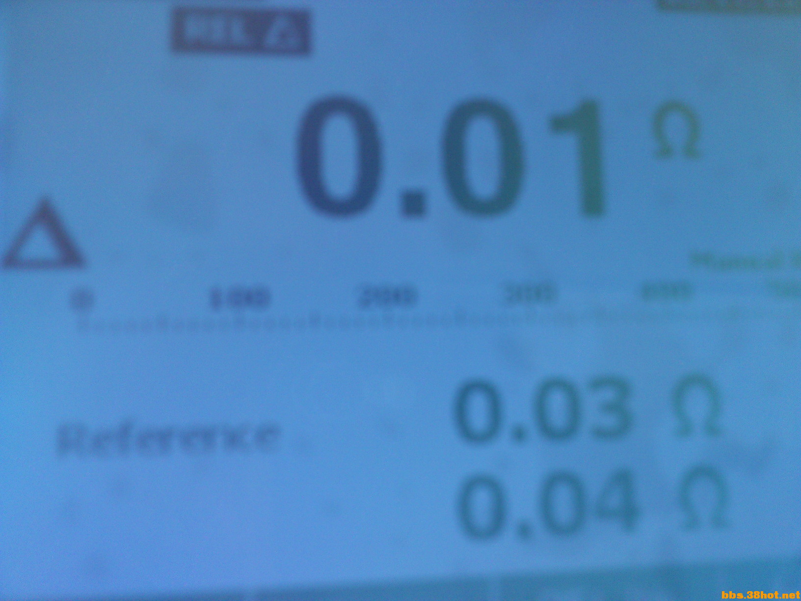

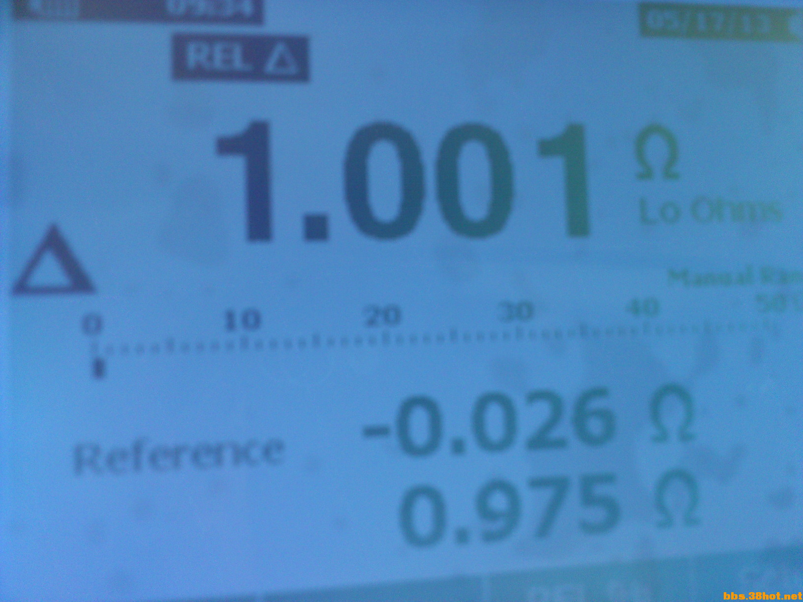

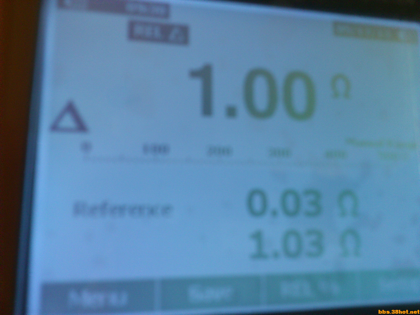

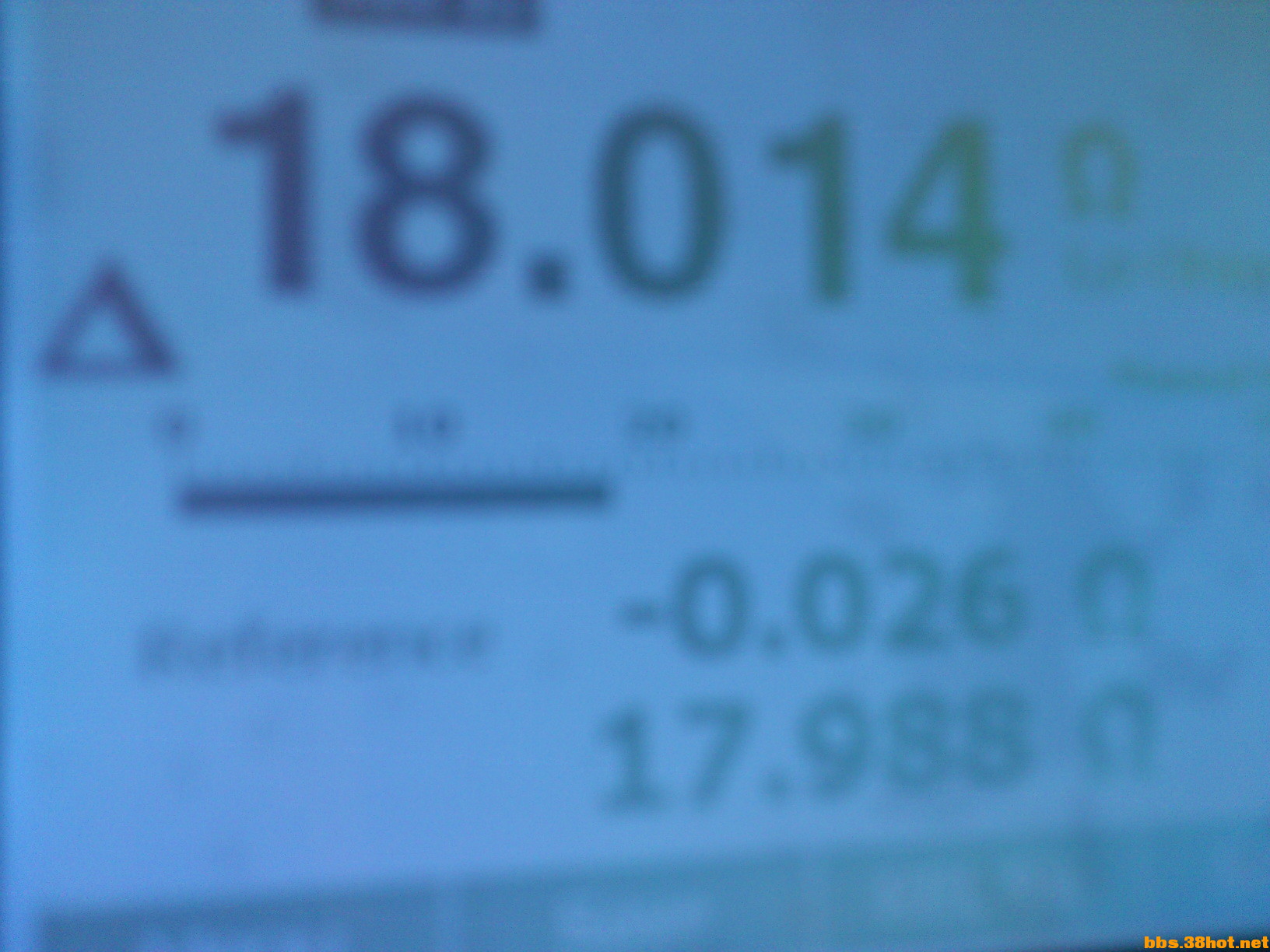

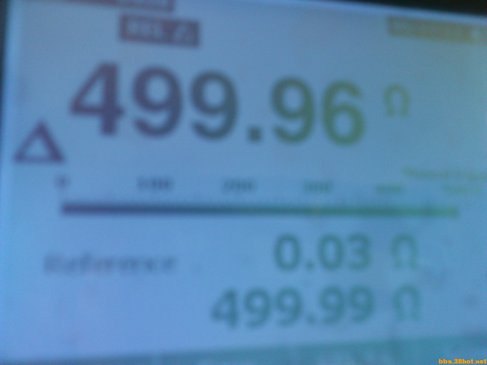

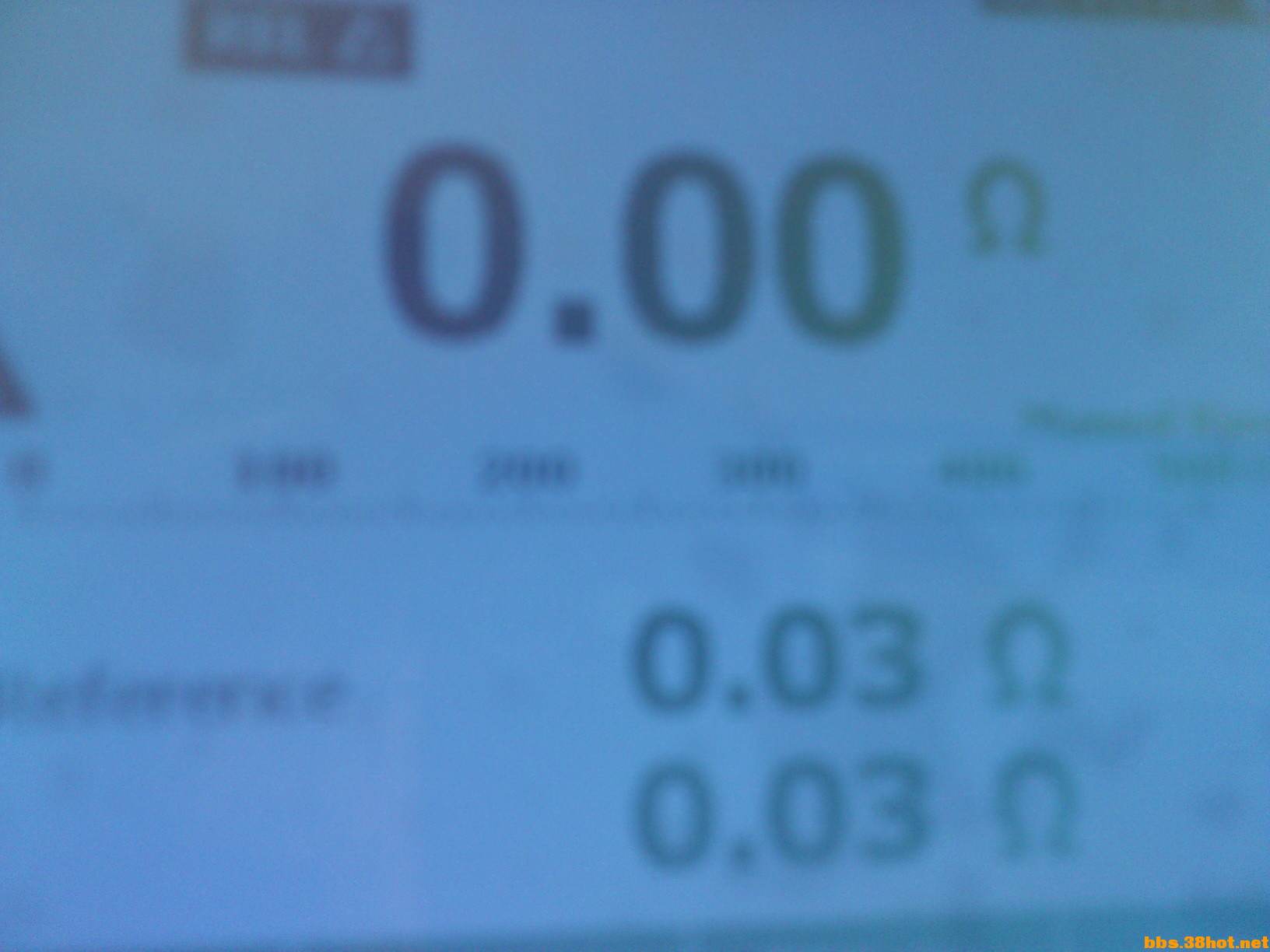

5K档(测1K),500欧档(测250.25欧,18欧,1欧,表笔短路),50欧档(测18欧,1欧,表笔短路),用REL表笔归零。

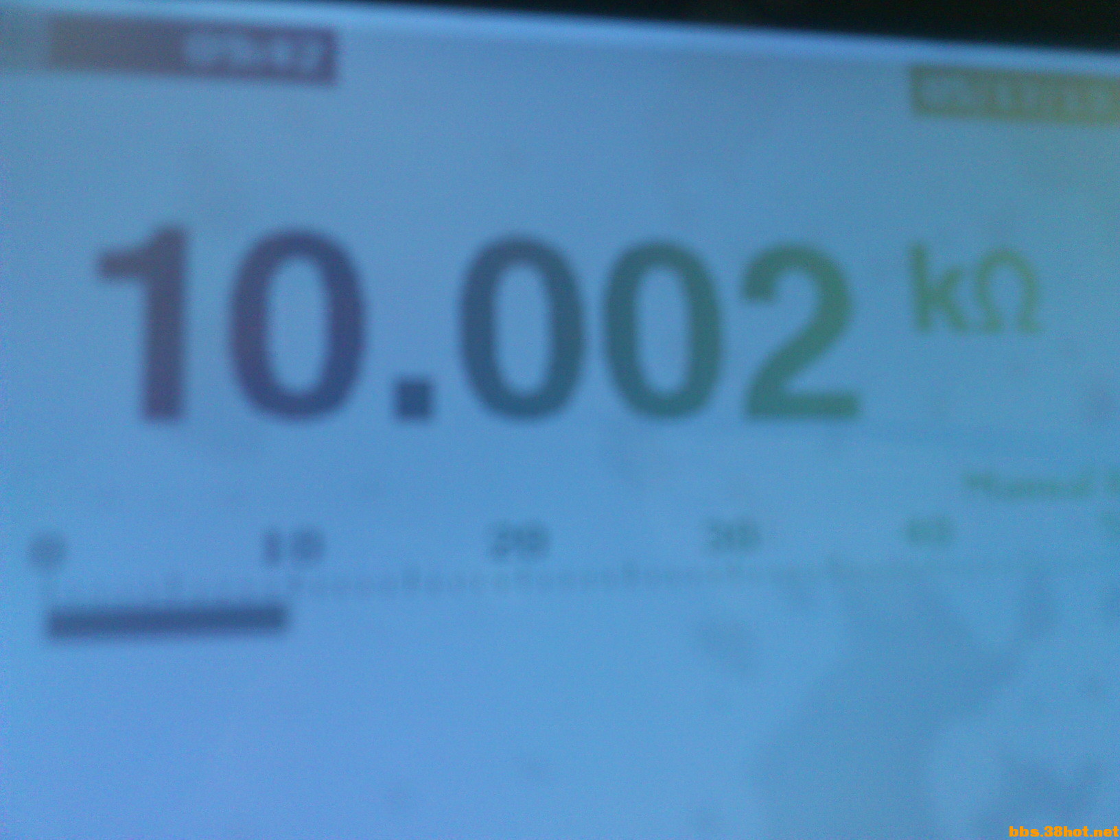

电阻500K档(测100K),50K档(测10K),表笔短路尾数变动不超过2个字,不开REL功能。
用手机拍的,大概能看出各个电阻挡位,用REL归零,抵消掉多少内阻值。

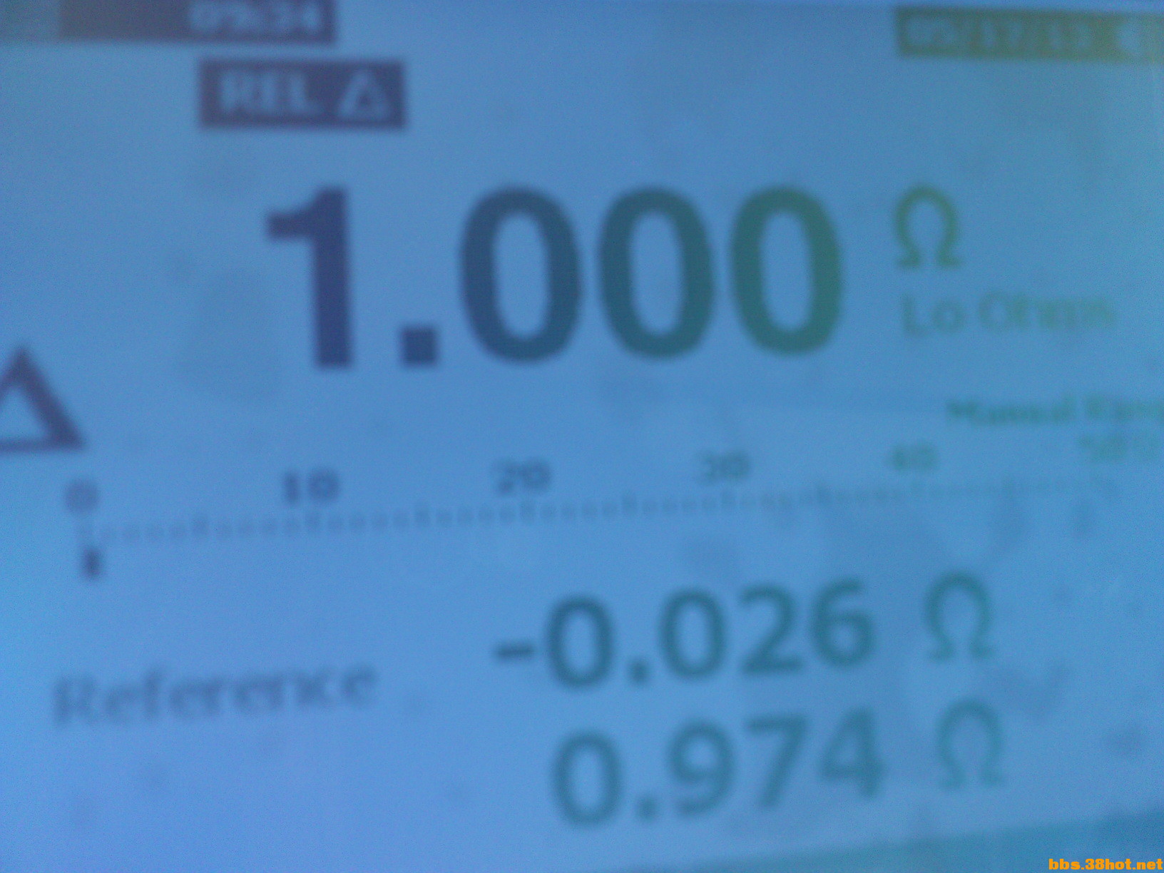

测用500欧档测1欧电阻的时候,当时测得的是1.01欧,你要我抓拍,拍下1.00欧也行,跟测量严谨性无关啊。
而用50欧档测1欧电阻的时候,开REL测得1.001到1.000欧之间,289跟287的区别就在这里了。

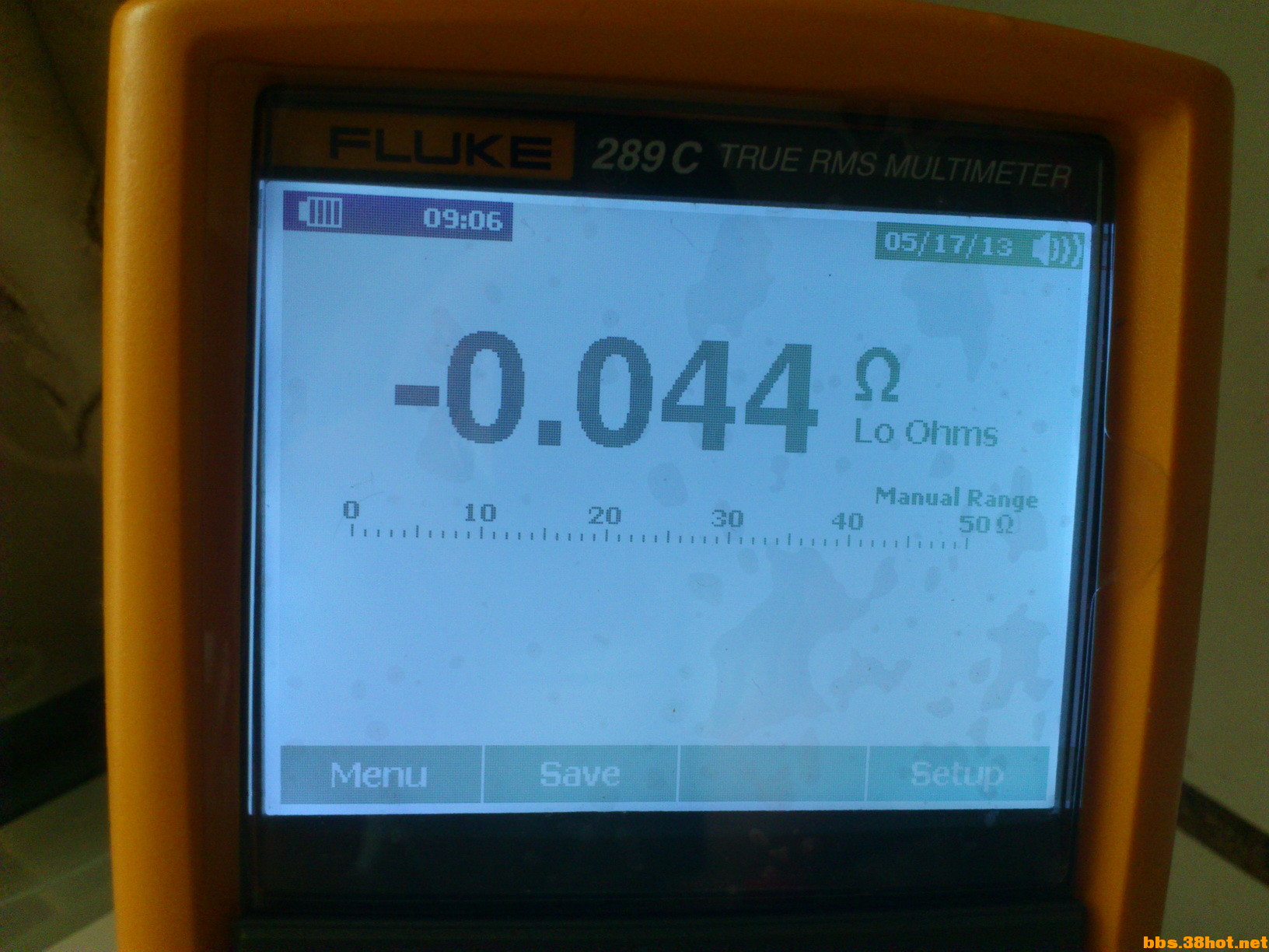

289c低阻档短路出现负值,而且是很大的负值,如果用REL对比测量出来的电阻,如果是合格的就行了,应该是跟精度无关的。
假设如果不用REL功能,即使表笔短路内阻是0.003-0.005欧的289c机子,估计测出的短暂低电阻值多了0.003,也不舒服吧,那还不如用500欧档测了。个人意见。

测量的图片,用手机拍的,大概能看得出来就行了。

个人感觉,那个50欧姆档没什么用,读数不稳定,还不如500欧姆档用的方便,500档不能测量千分位,但百分位出来的快,也稳定,是可信的,不用纠结什么。50档虽然分辨率高但读数不稳定,你都不知道该不该信这个数字,反而纠结了。
发表于 2013-5-19 00:37:15 | 显示全部楼层
50Ω档的短路电流太大了,有热电势,会显示负数,也不稳定。
