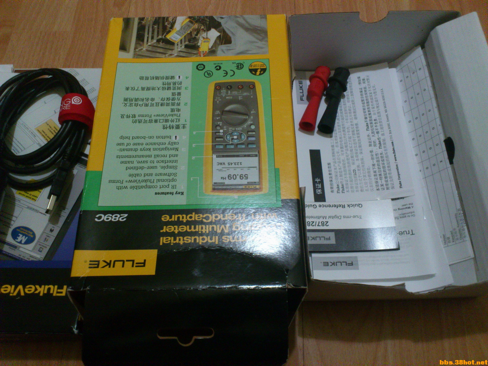

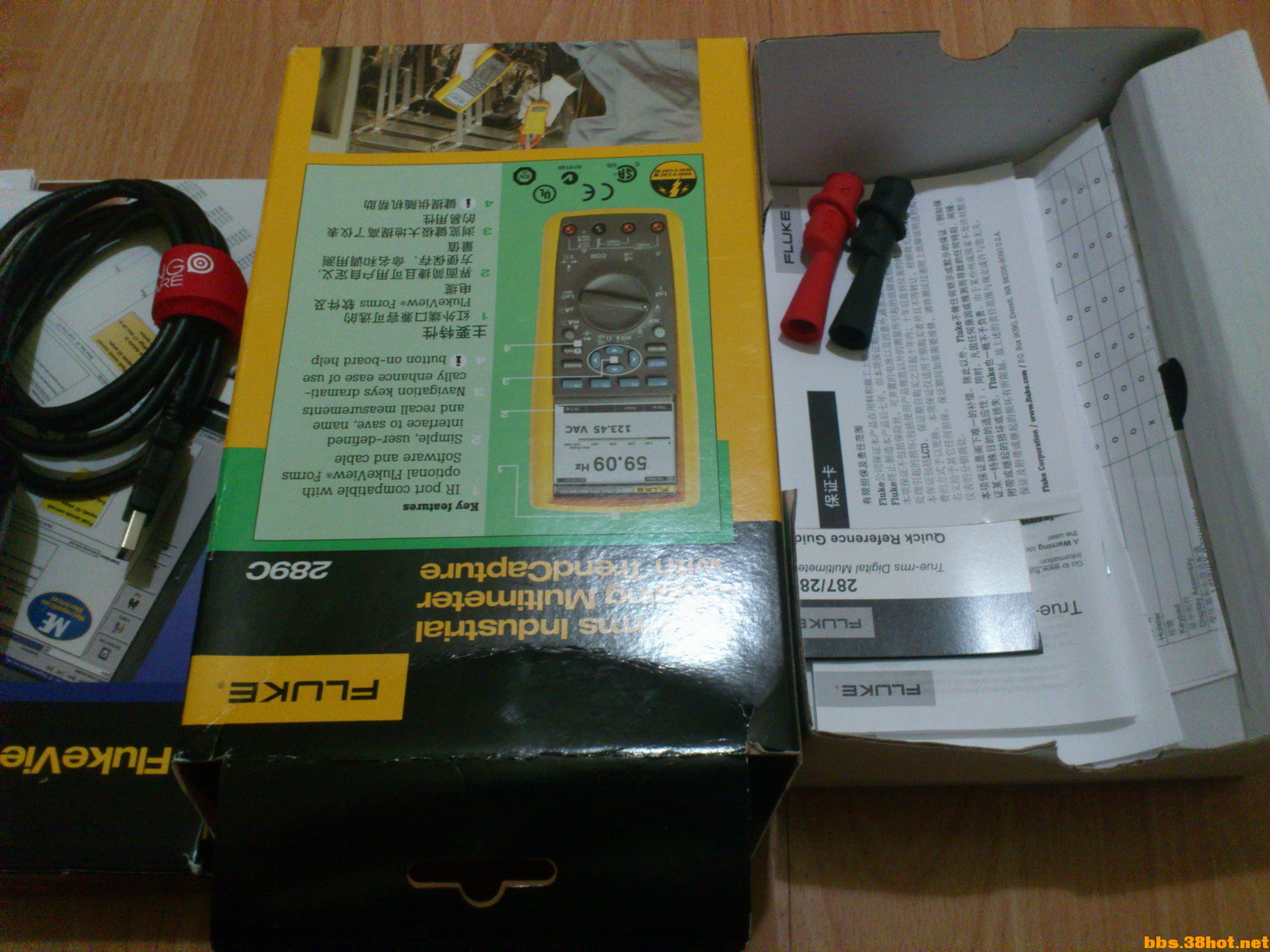

入手Fluke 289C  2013-4-14校准的新机,跟红外数据线(版本2的)一根。

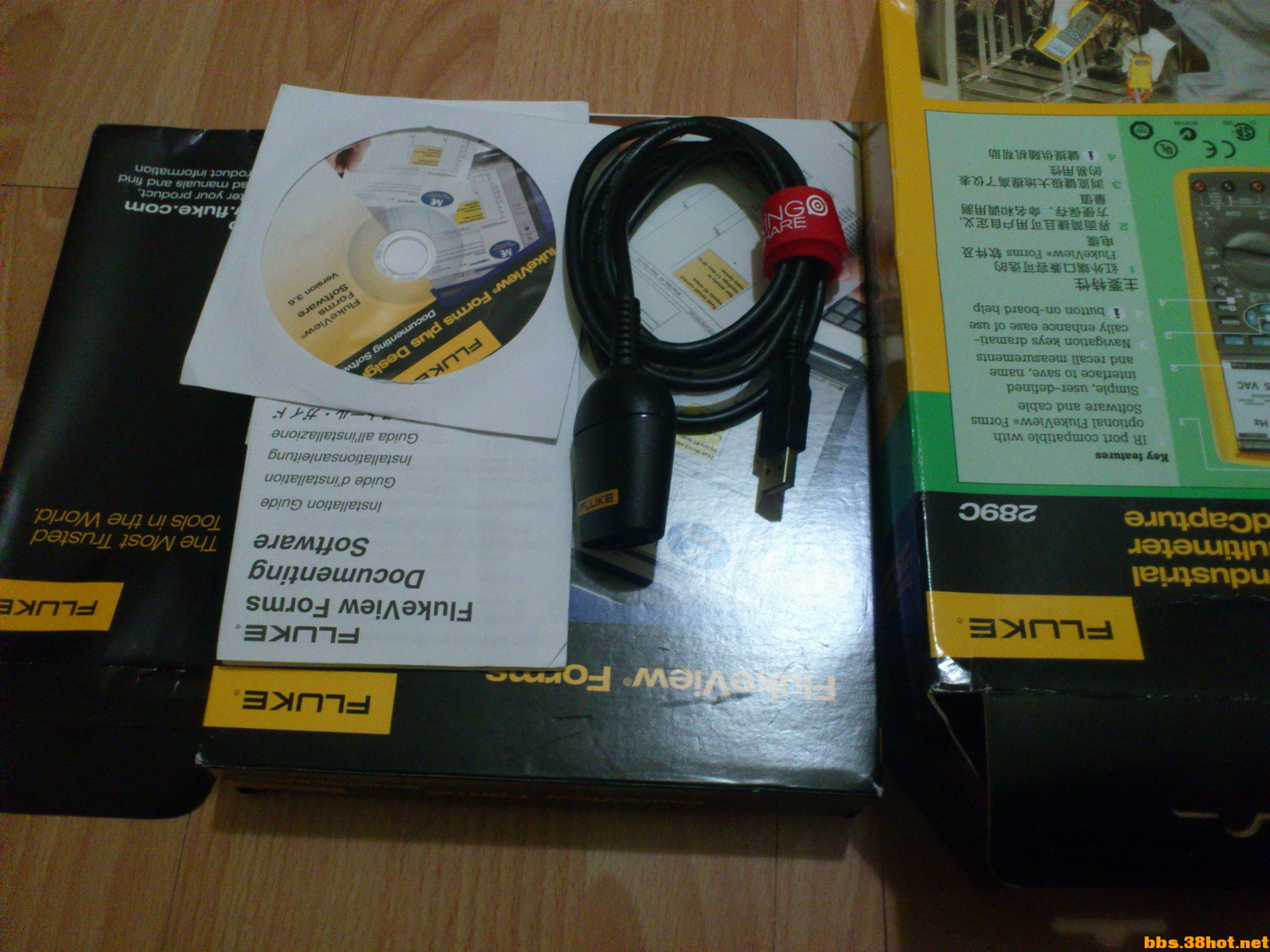

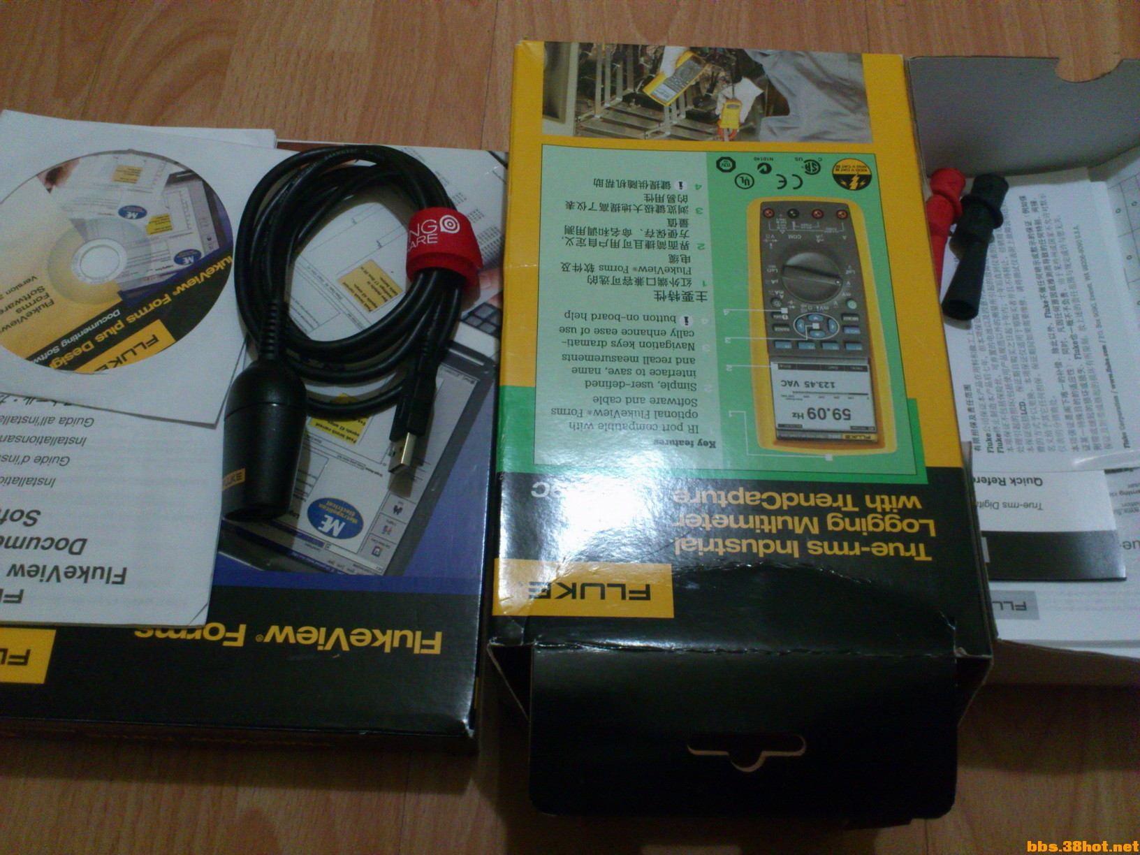

入手Fluke 289C  2013-4-14校准的新机一套,跟红外数据线(Rev II)一套。
红外数据线(Rev II)版本,芯片是用FT232芯片的,
而(Rev I)版本芯片是用PL-2303的。

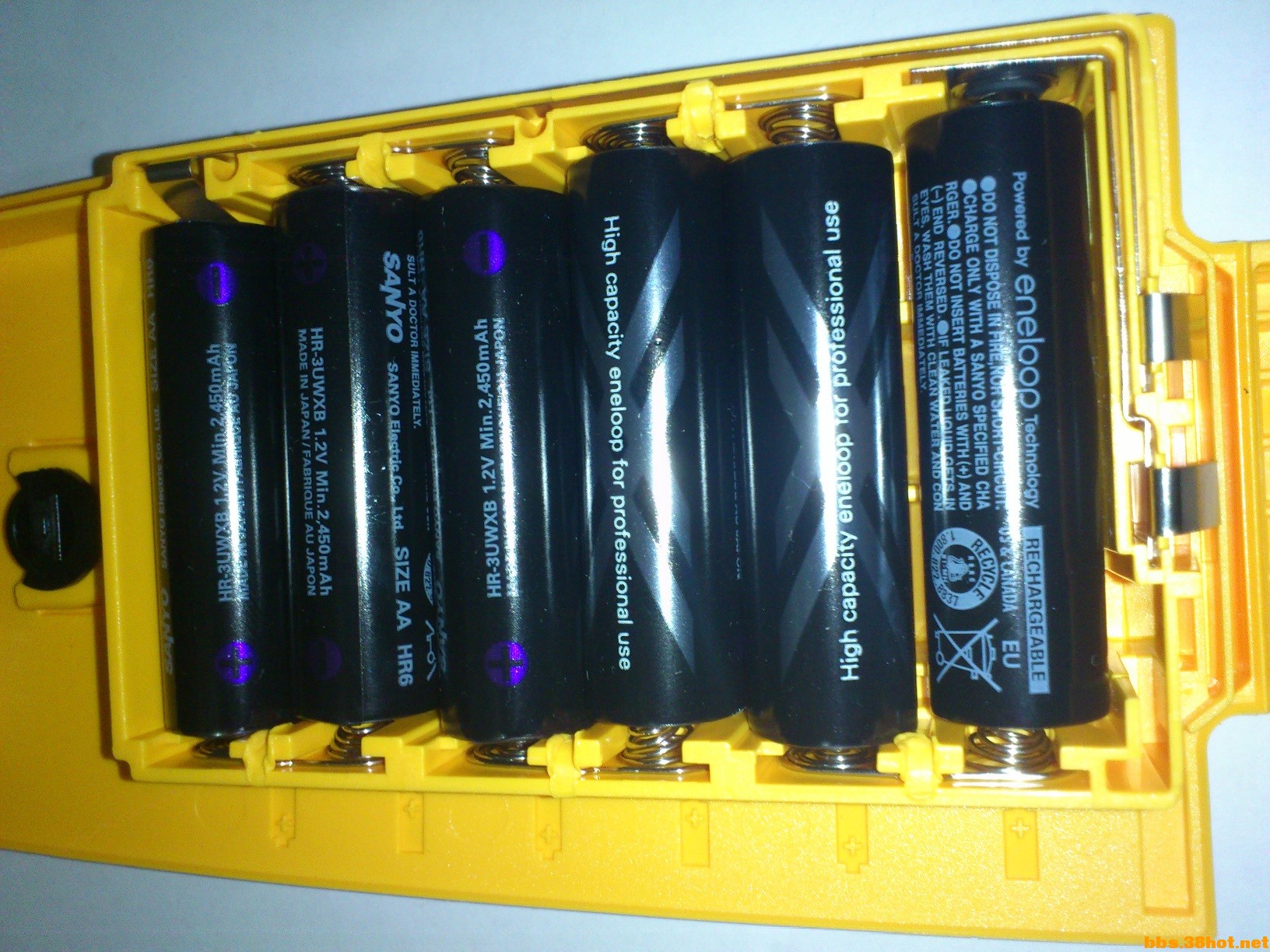

因为是顺丰空运过来,电池拿出来了,购买的充电电池又没有寄来,只好出门买六颗电池,南孚6颗套装,12.9元,之前如果
加多10块钱用顺丰汽车寄充电电池,估计也寄到了,所以不应省的地方还是不应该省。

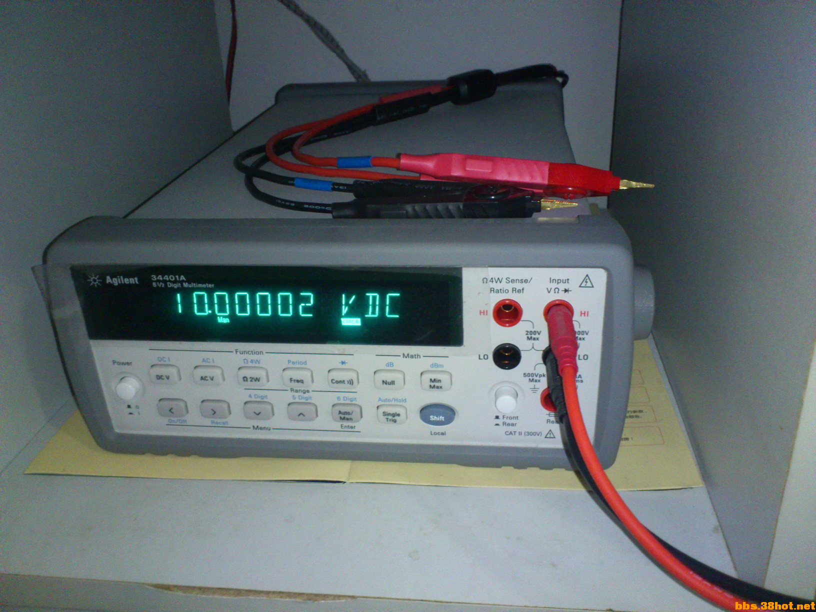

用REL功能将表笔归零后,如果用500欧测250欧金属箔电阻。用50欧档测18欧金属箔电阻,1欧金属箔电阻。
测出来的结果,用34401a,是正确的。

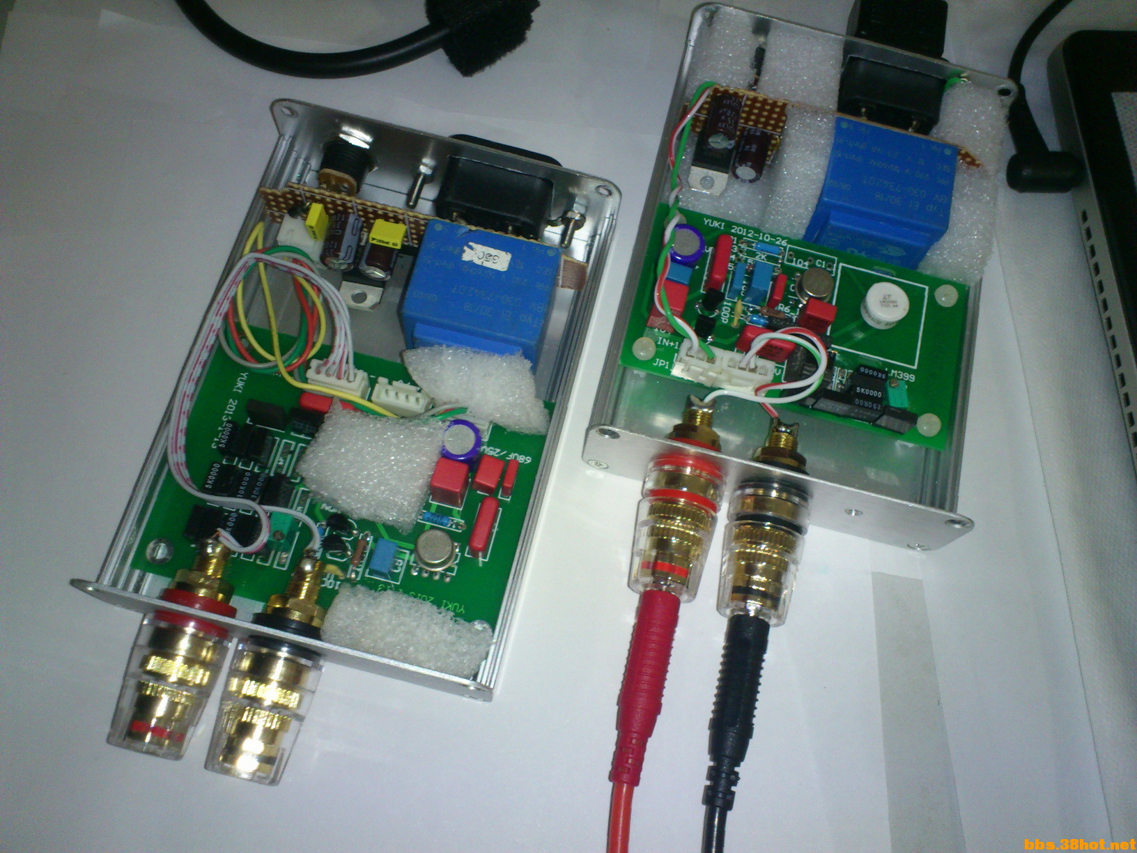

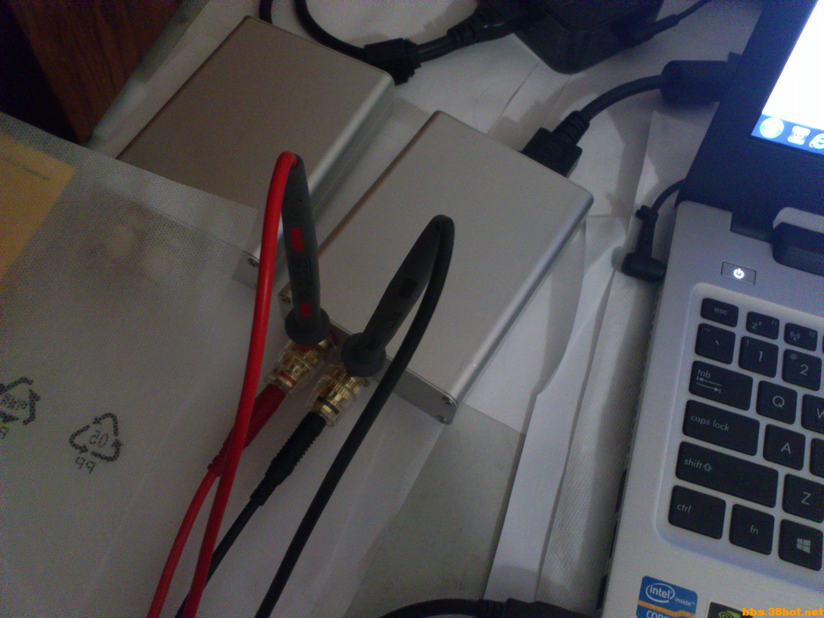

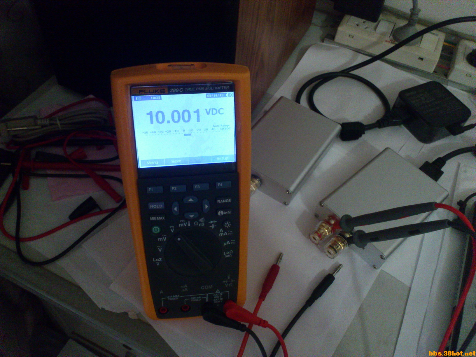

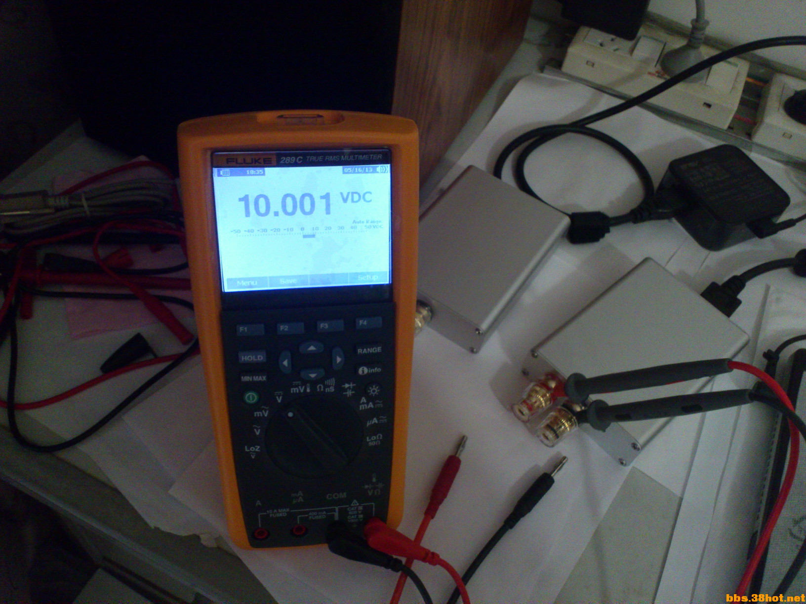

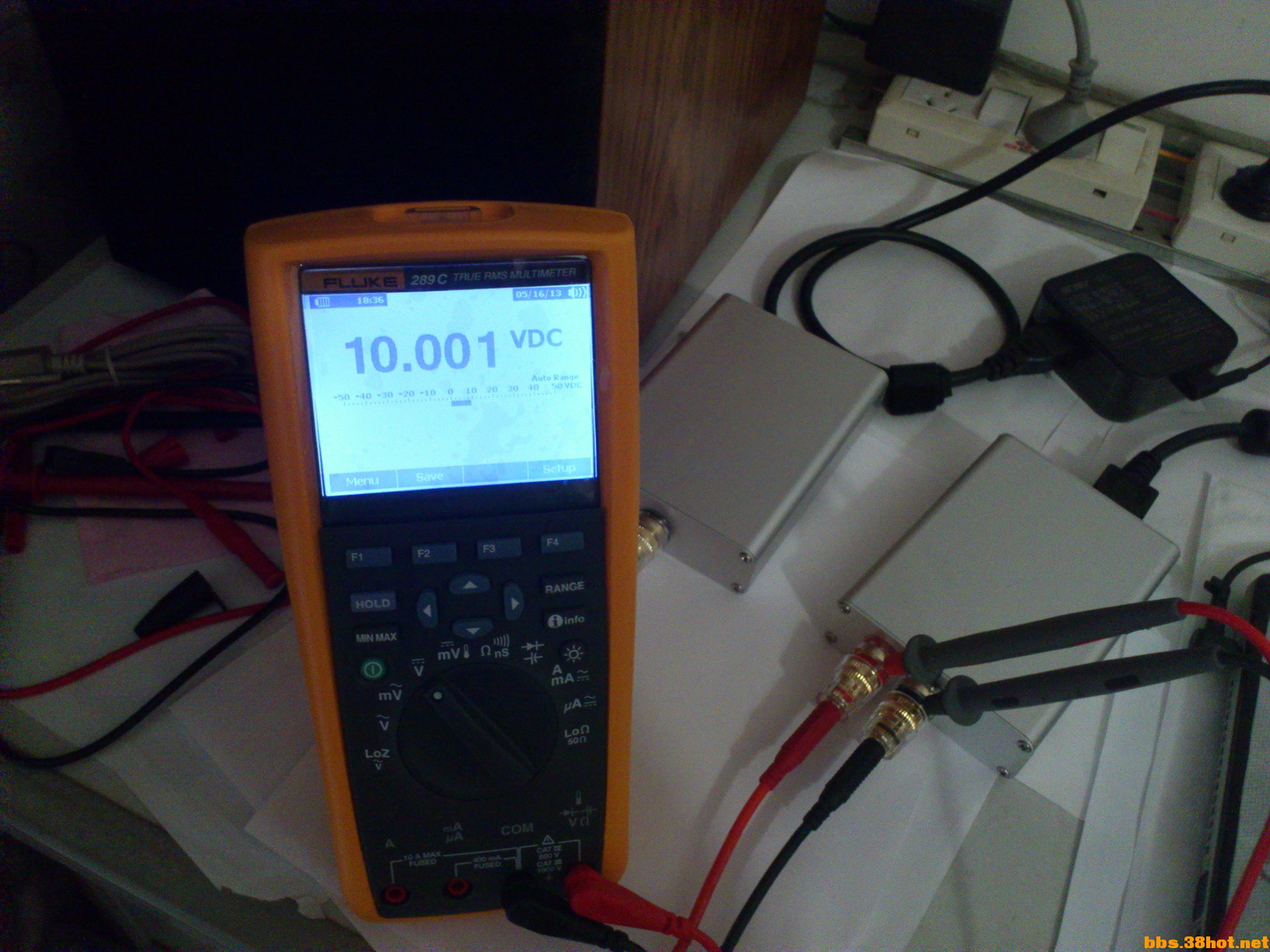

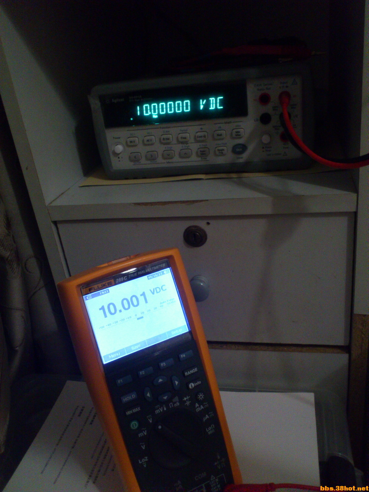

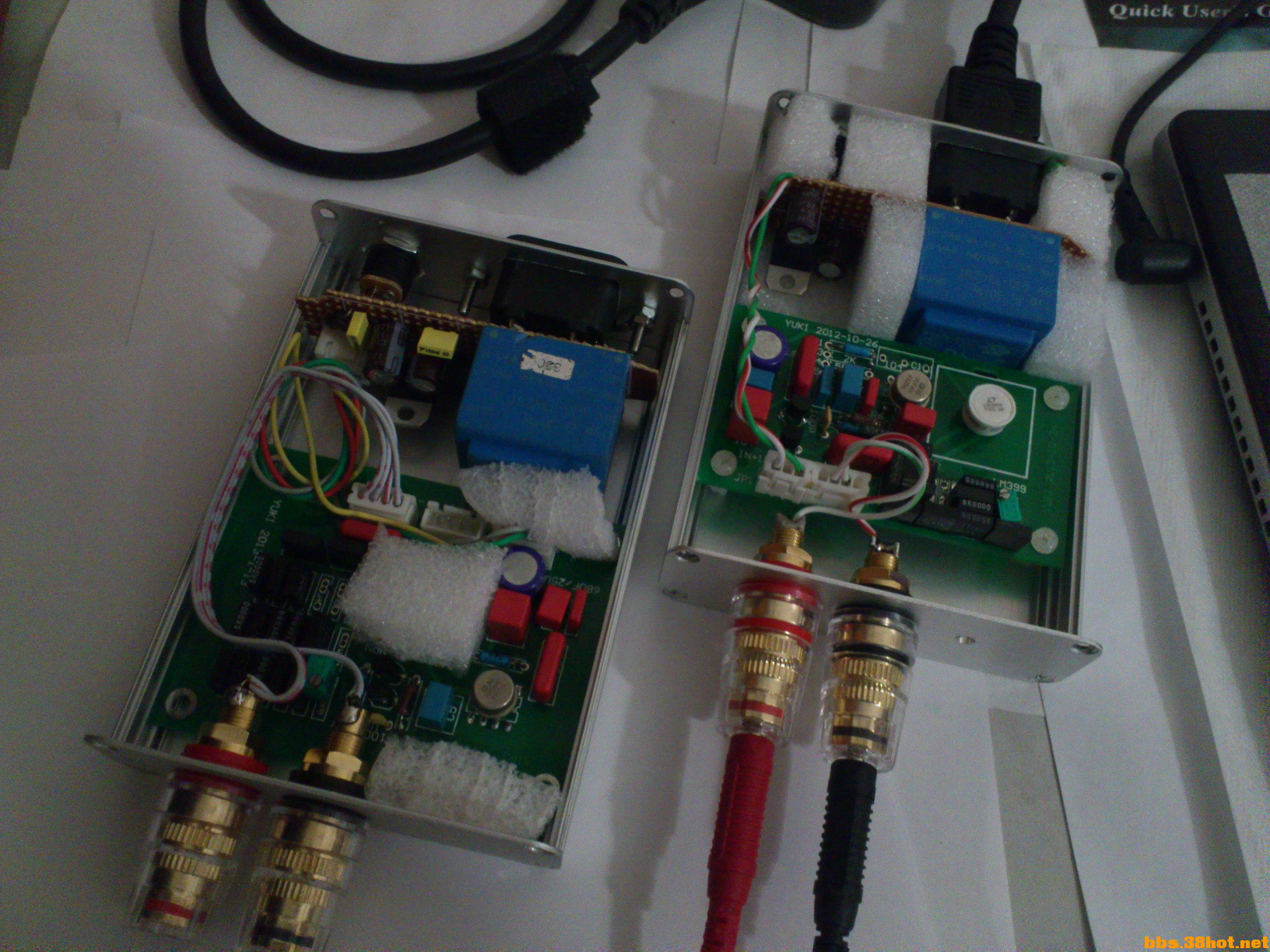

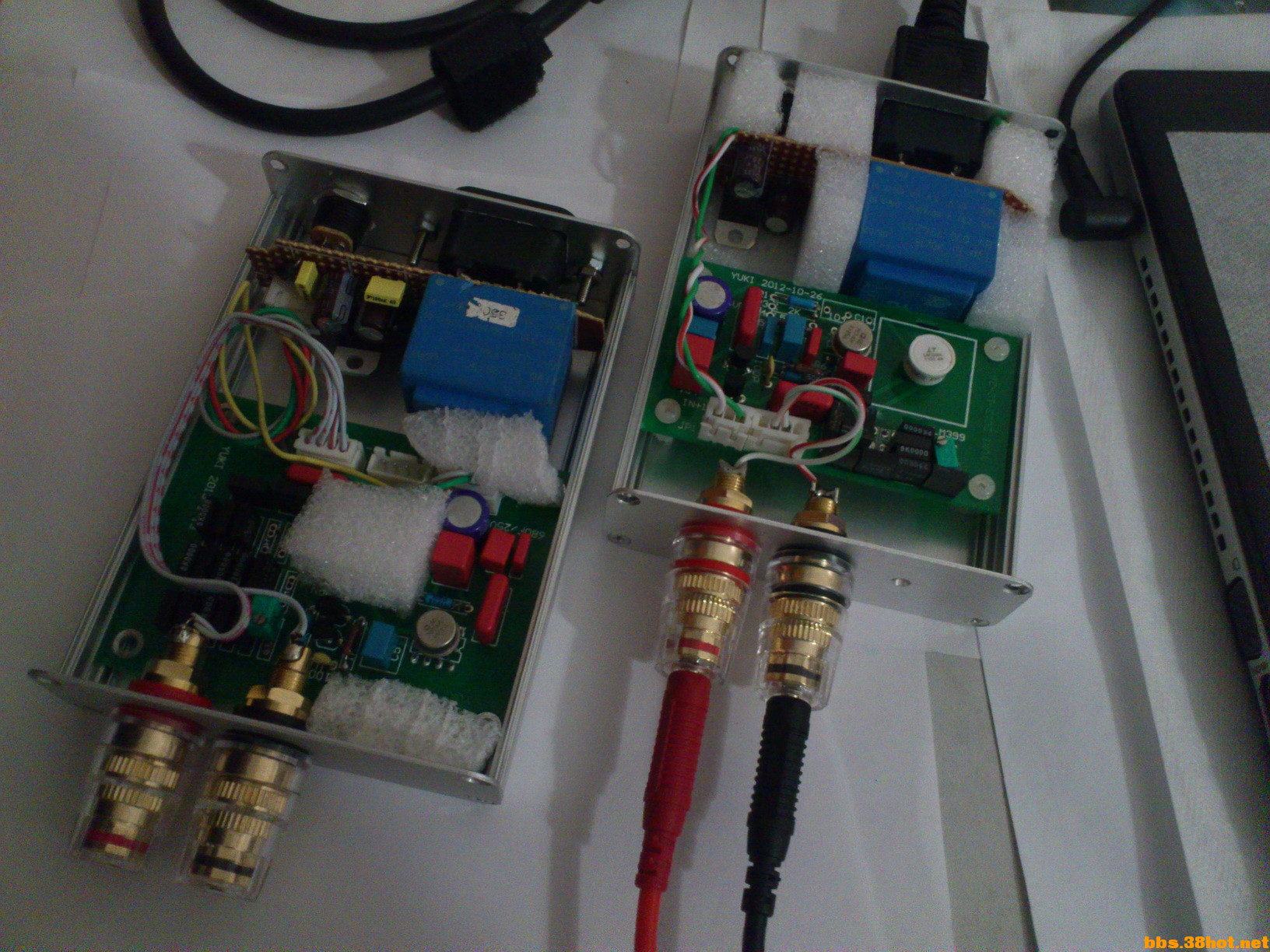

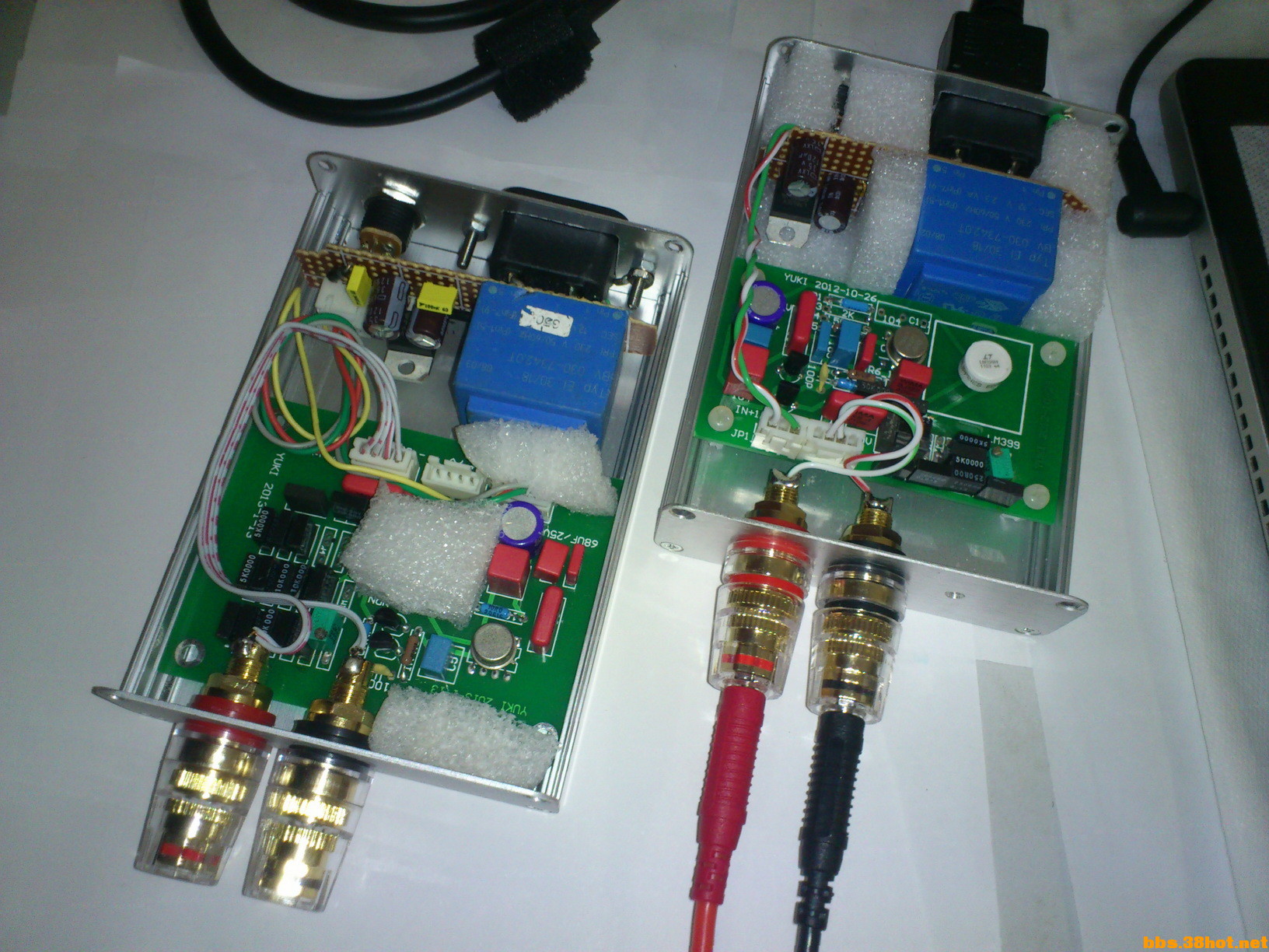

然后就是测DIY的LM399升压10V的基准咯。

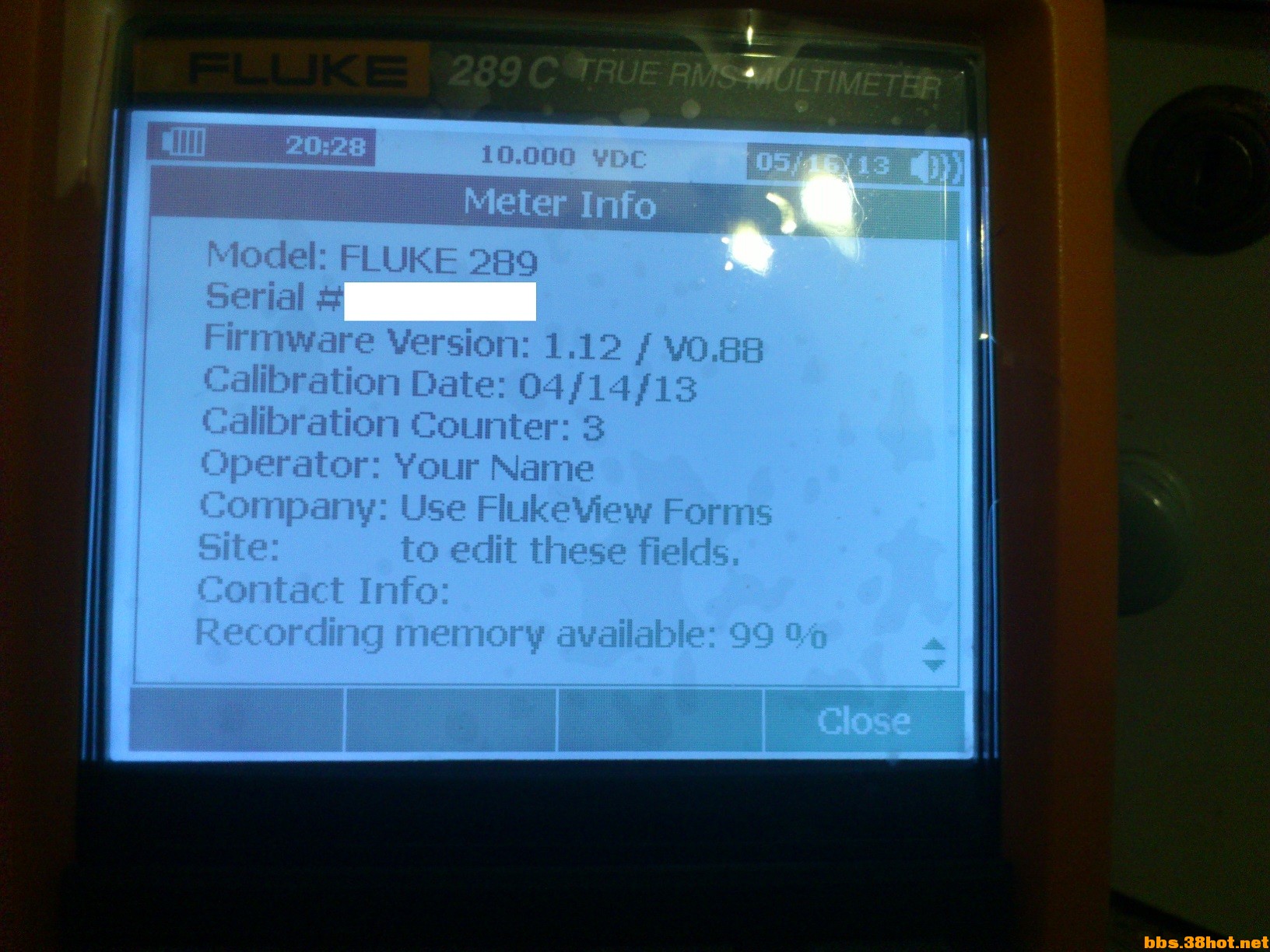

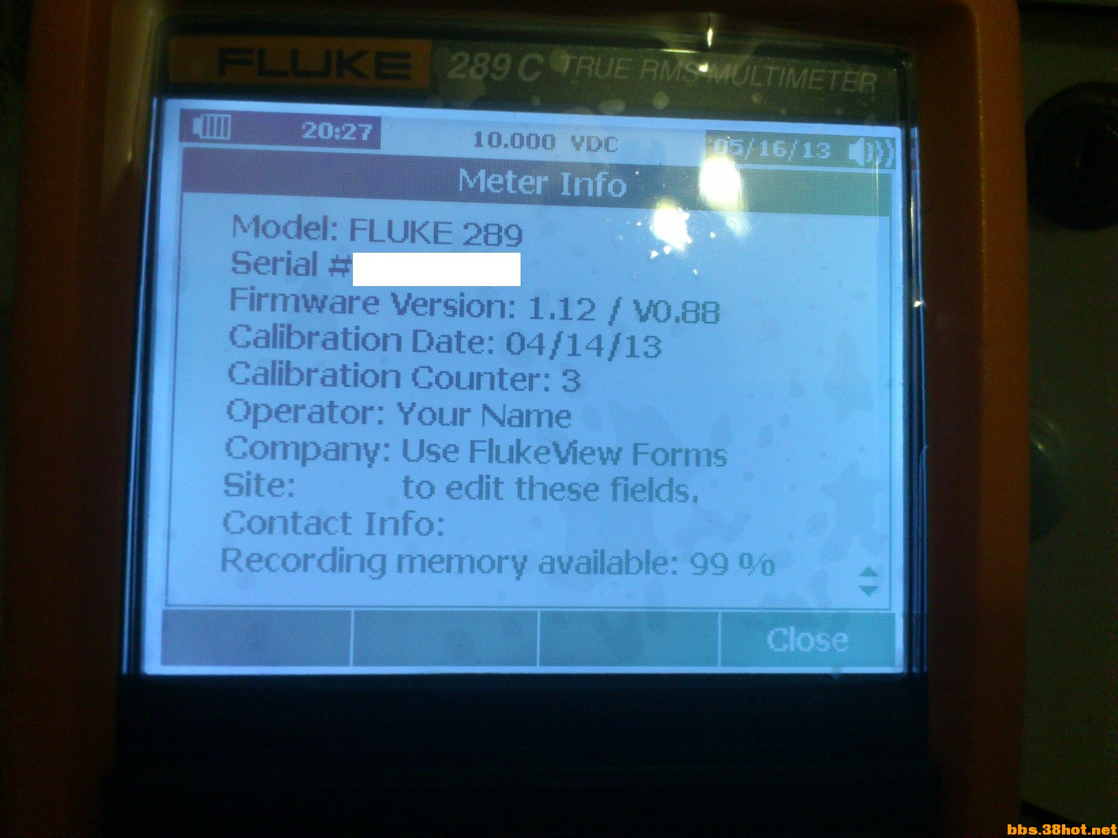

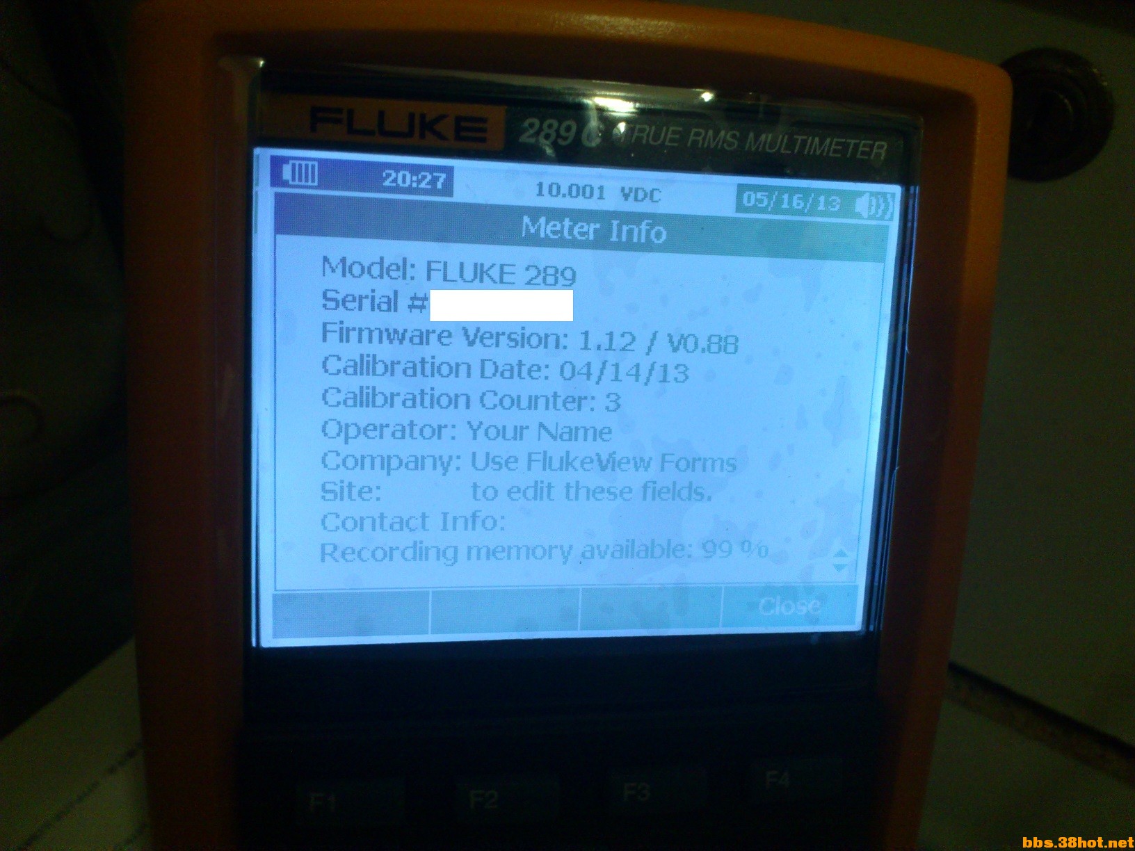

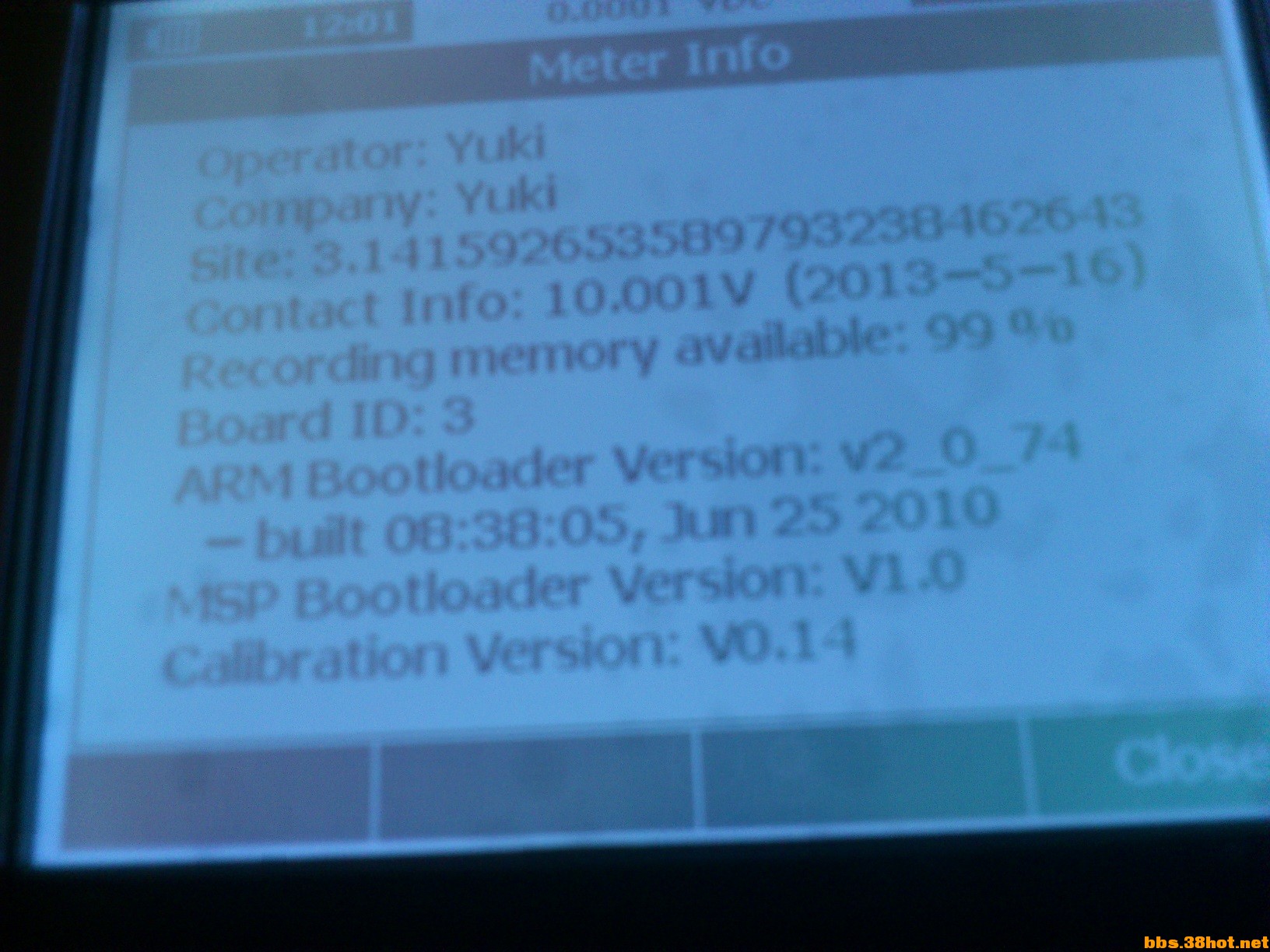

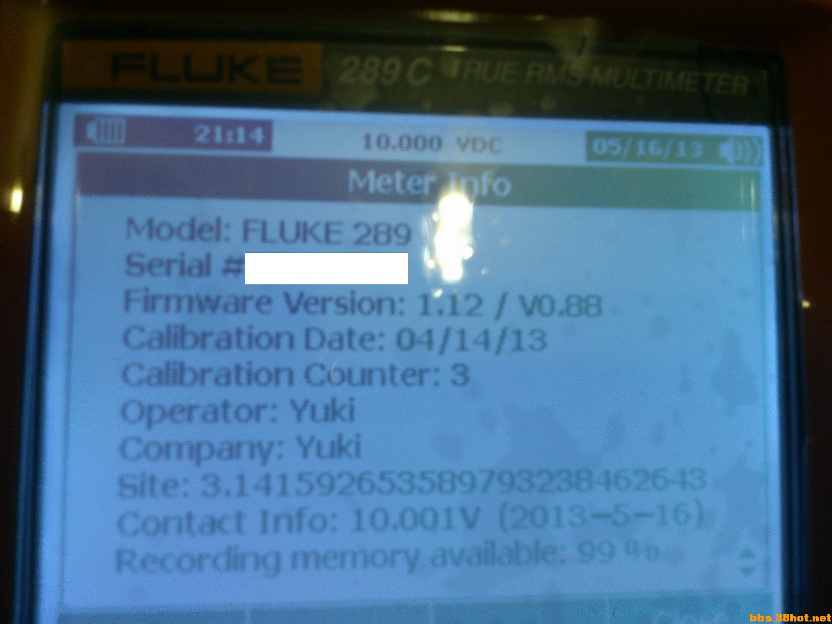

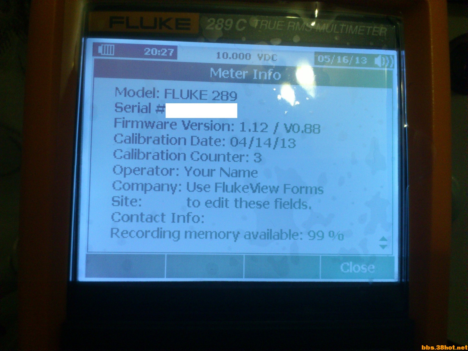

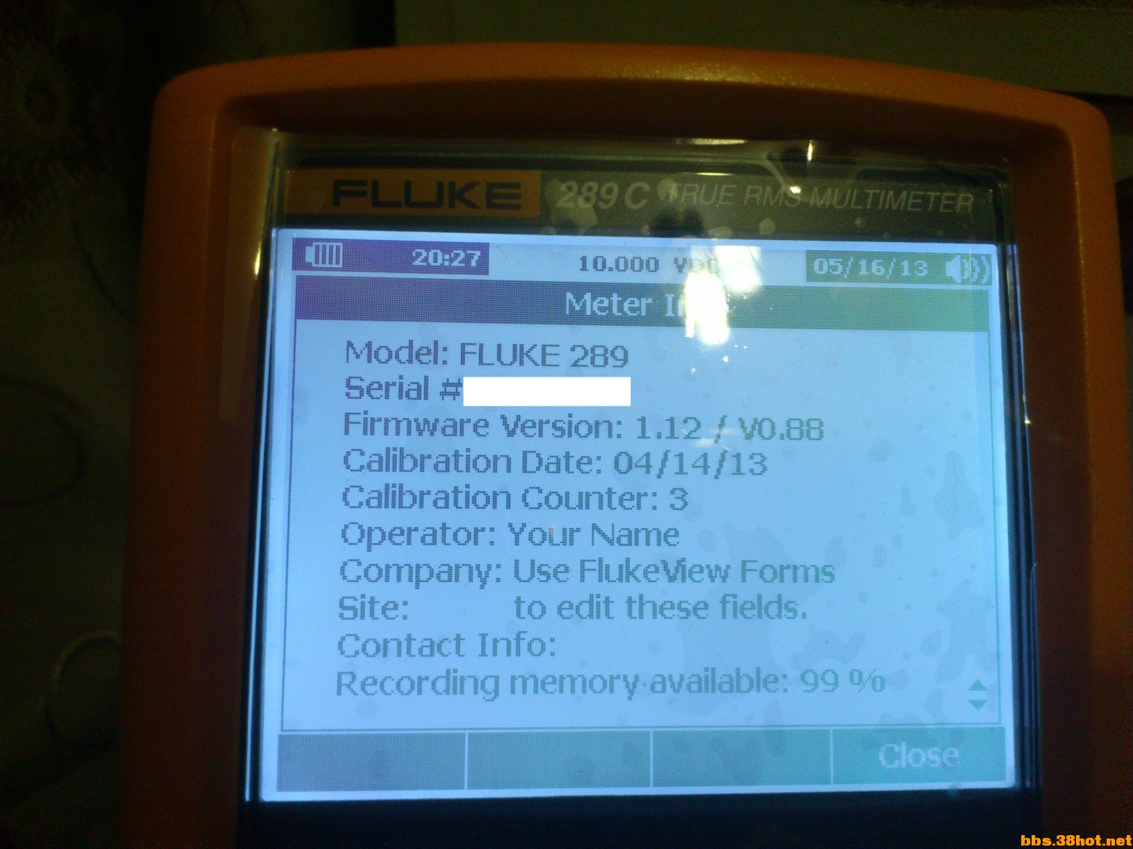

用通信线可以修改机子显示的使用者名称,公司名字,就修改一下吧,其实把测出基准的误差日期放上去也好。

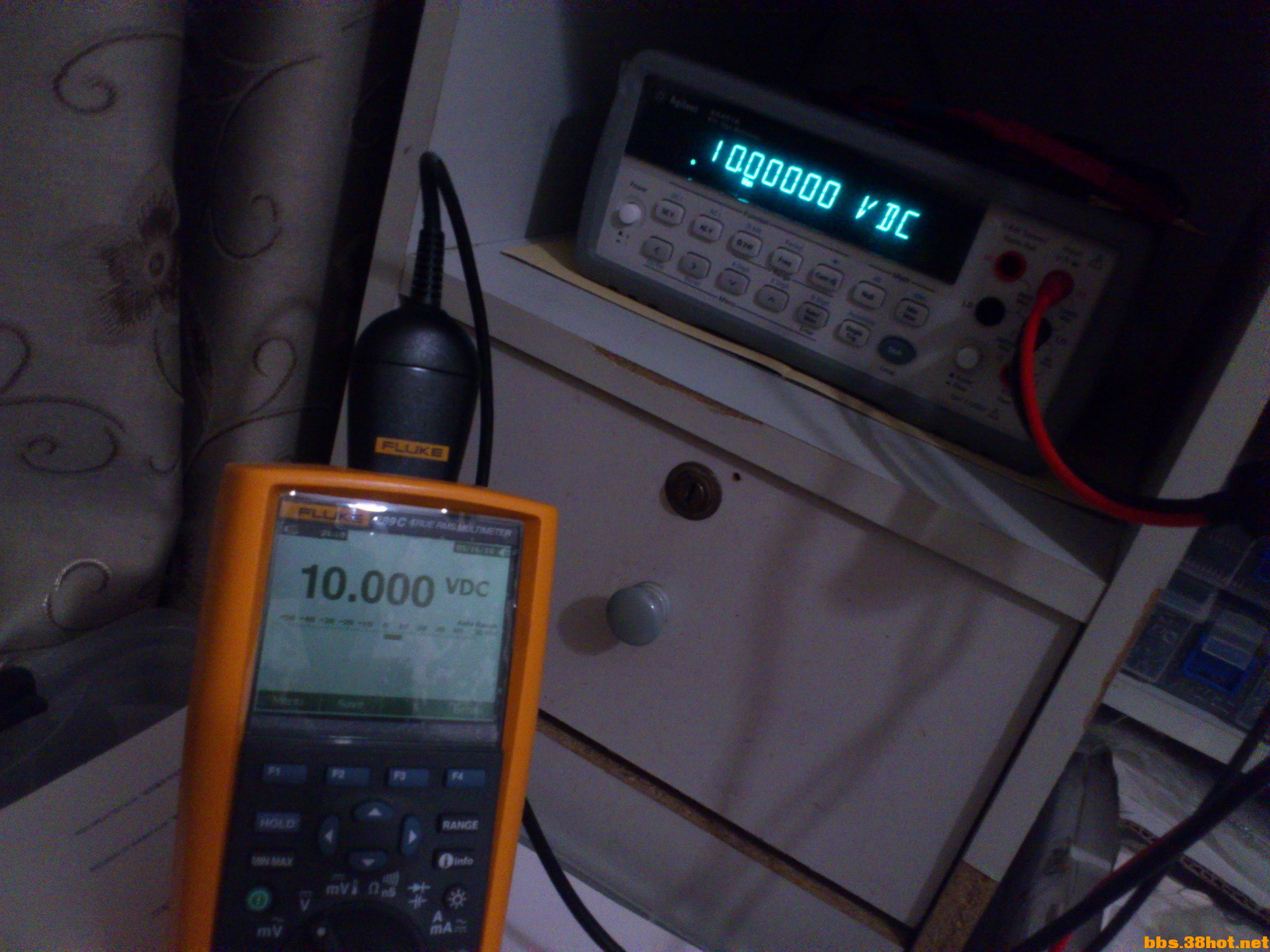

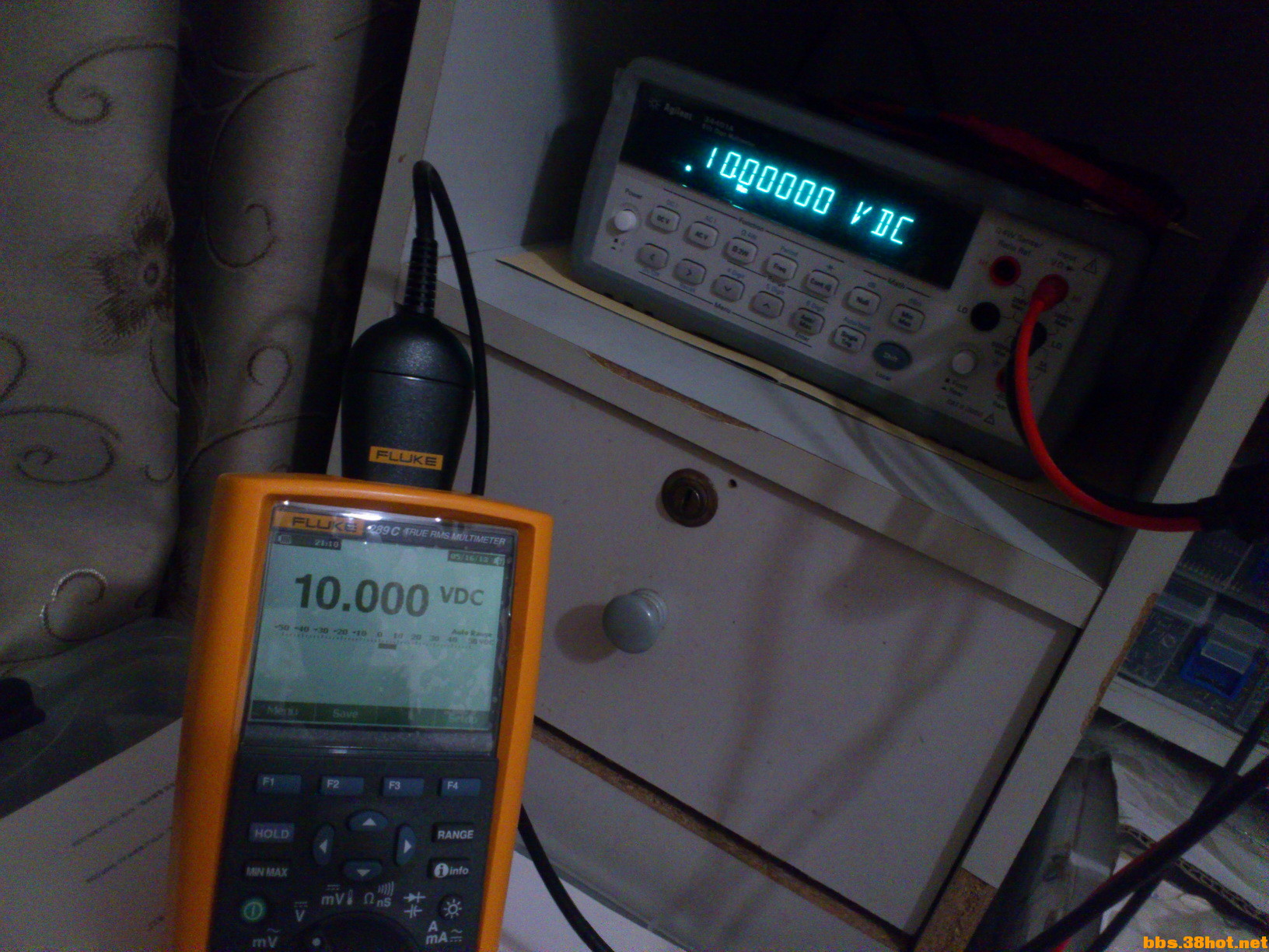

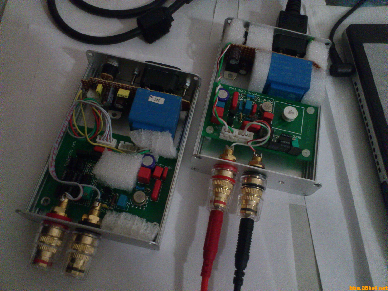

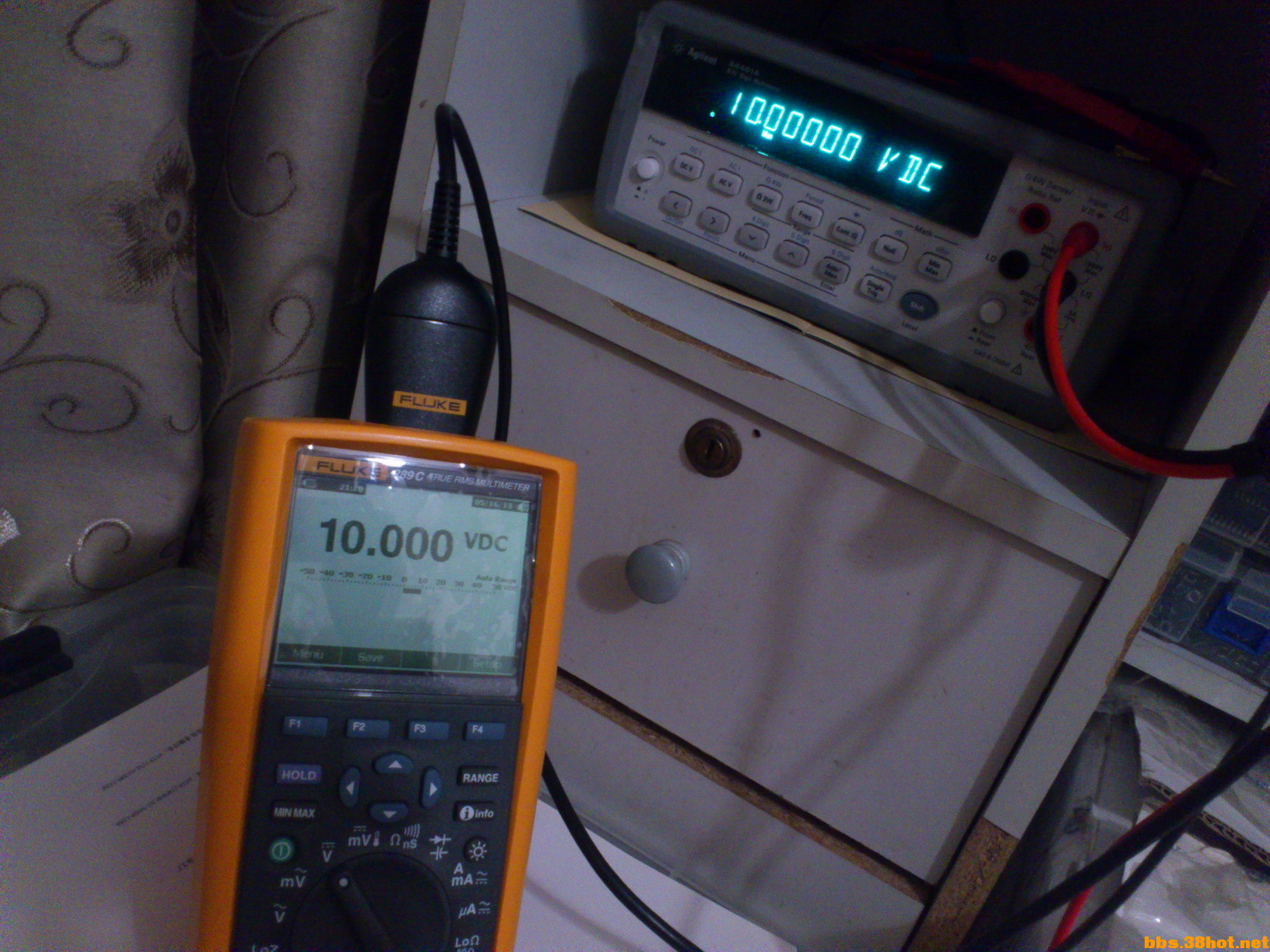

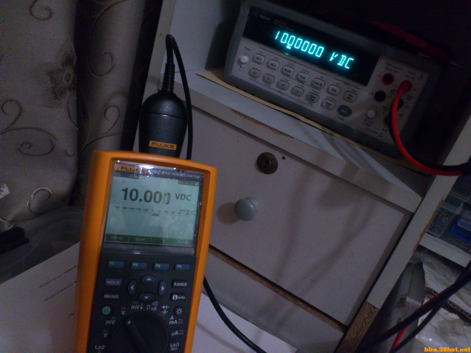

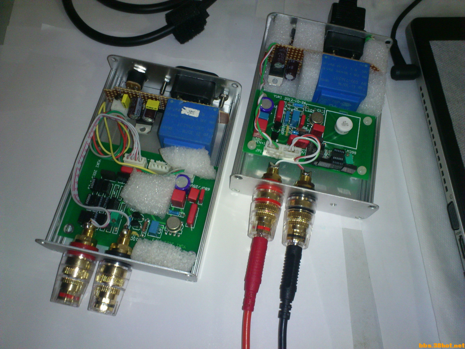

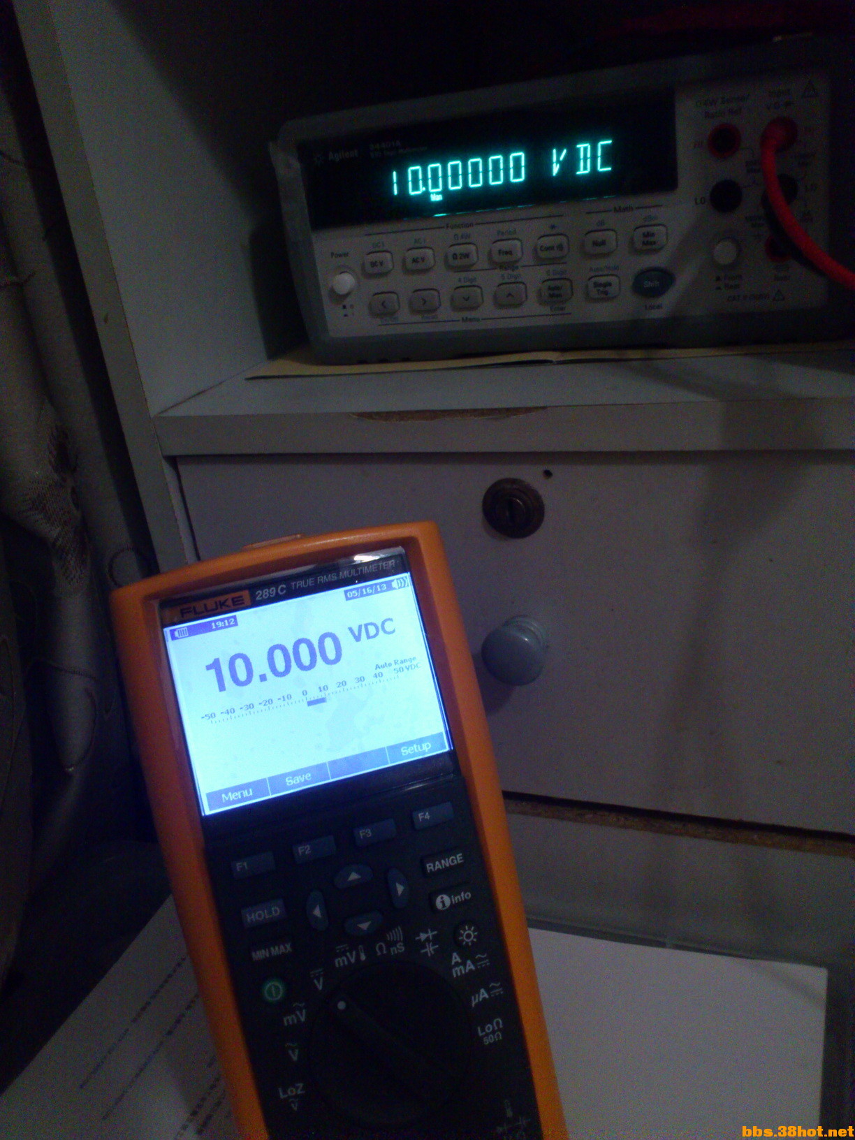

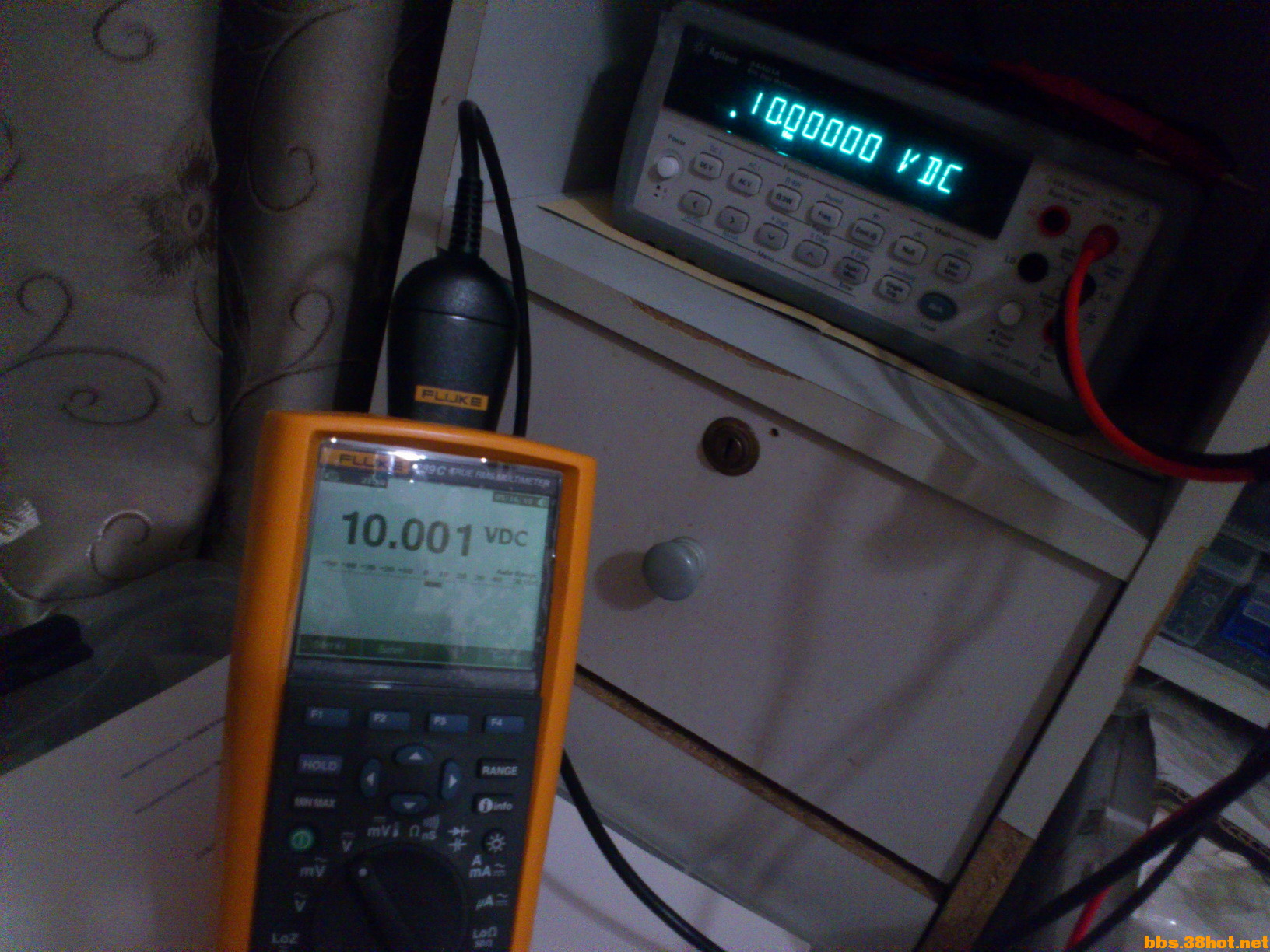

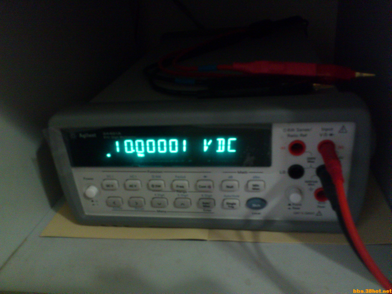

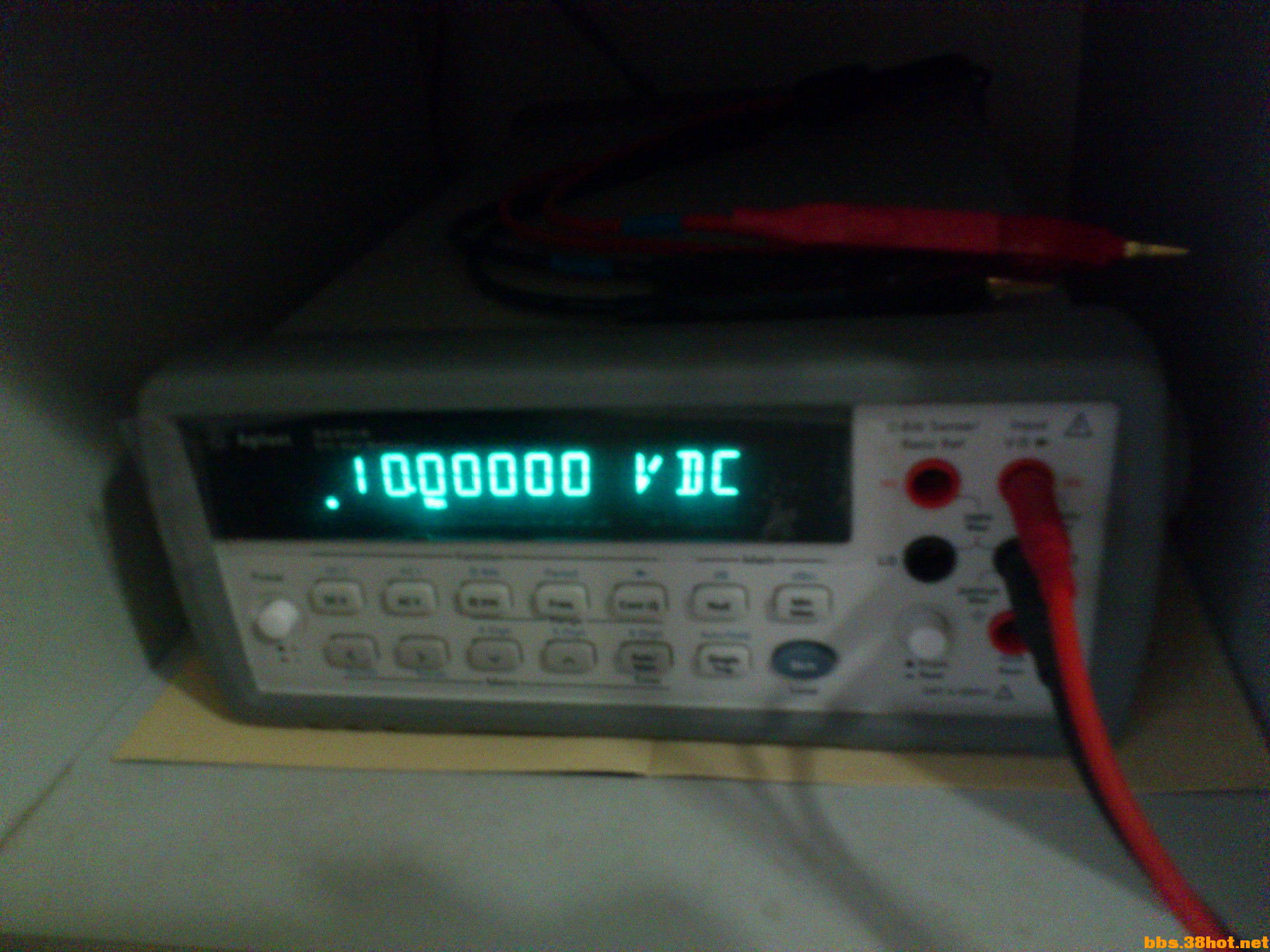

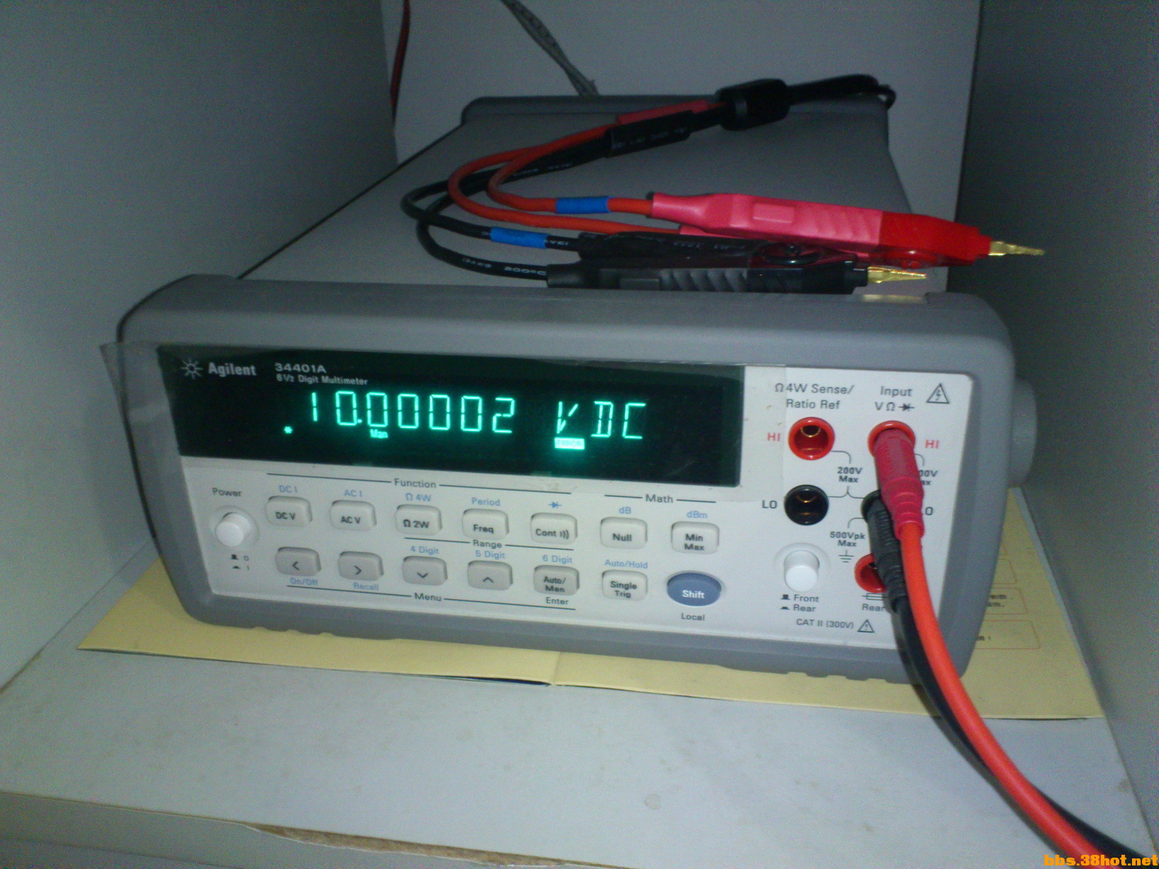

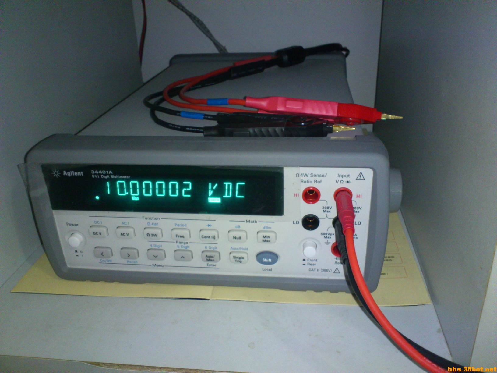

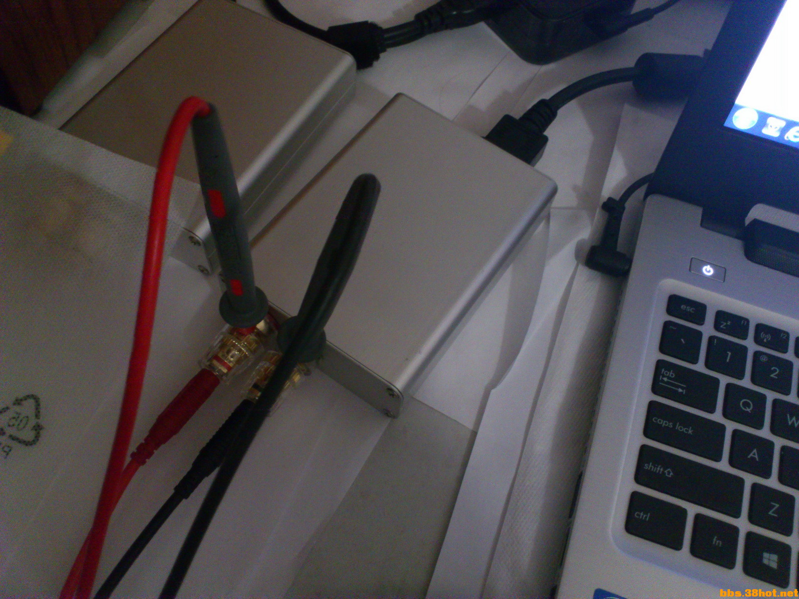

DIY的LM399升压10V的基准,一个是用LM399AH,一个是LM399H,电路板也不一样,前几天测得一个是9.99995,一个是
10.00005,尾数显示5很麻烦的,一气之下,拆开,重新计算电阻,分别串联了一个50欧金属箔微调电阻(并联在50欧的固定
金属箔电阻上),用一个晚上冷却焊过的板子,然后用34401跟板子都热机2小时后,调节到都是10.00002(室温25-27度之间

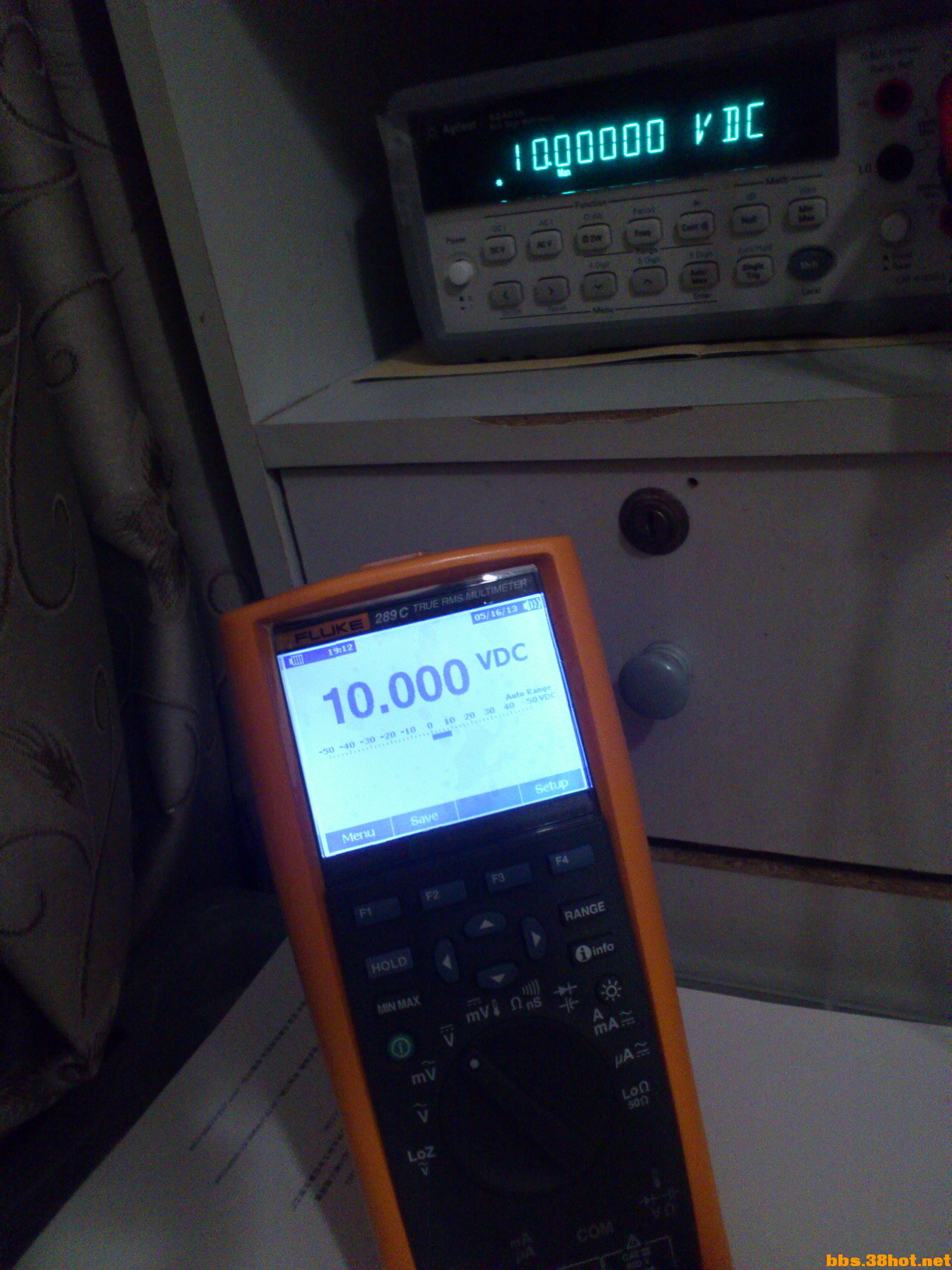

现在两个板子在,关机冷却后再开机热机2小时后的34401上,显示10.0000V了,温度尾数跳动不超过正负1。
这两块板子都是通电后尾数下降5-7个字,但是不用半小时就稳定了,如果单独关闭34401冷却后开机,34401需要2小时后读数
才稳定,而且尾数是上升的....

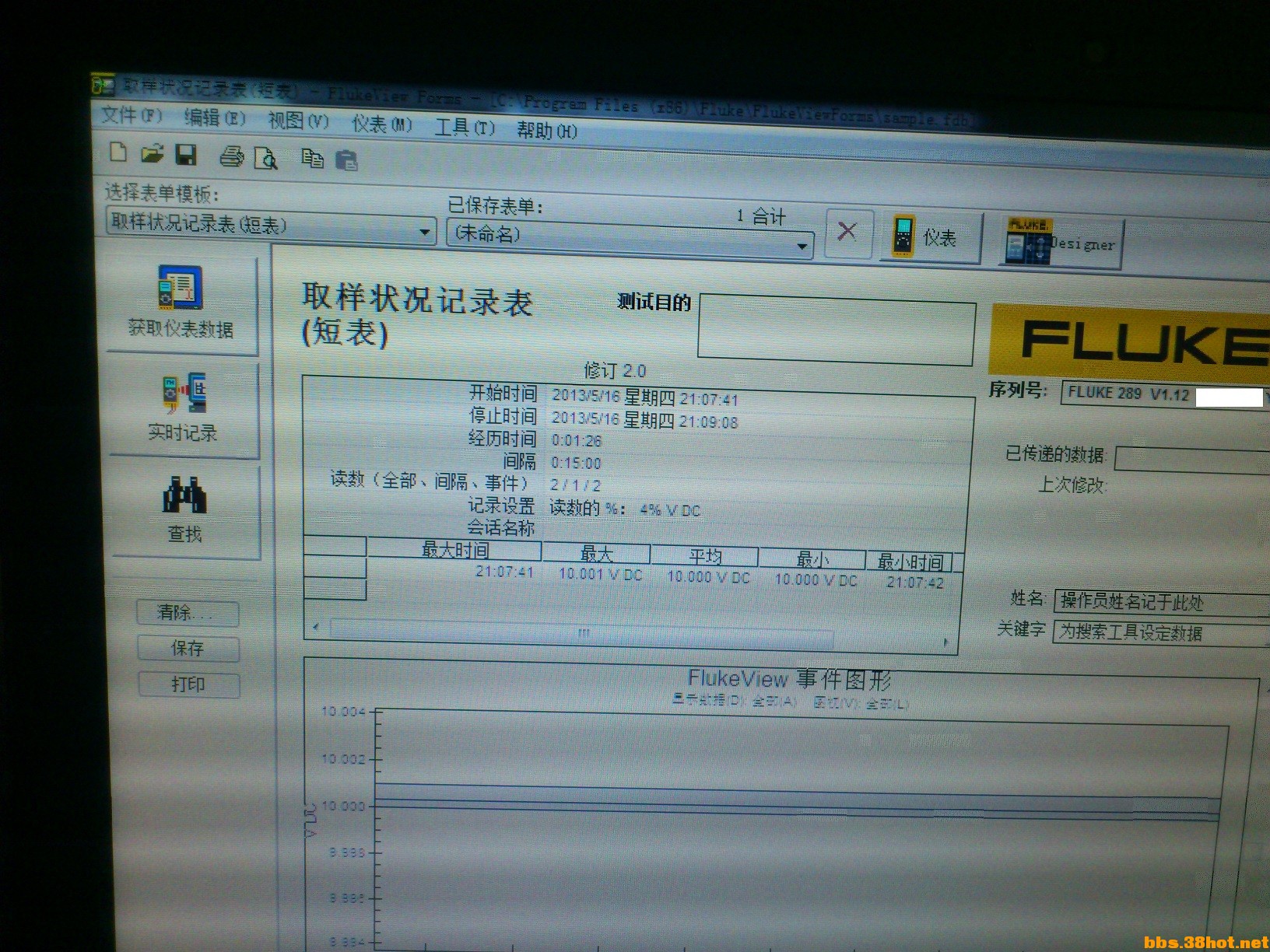

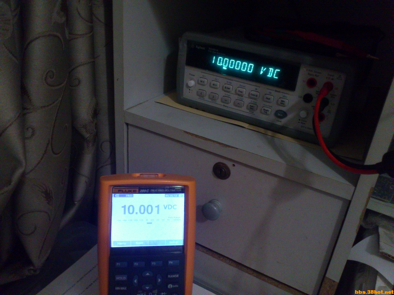

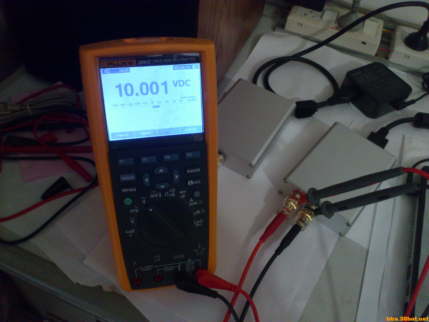

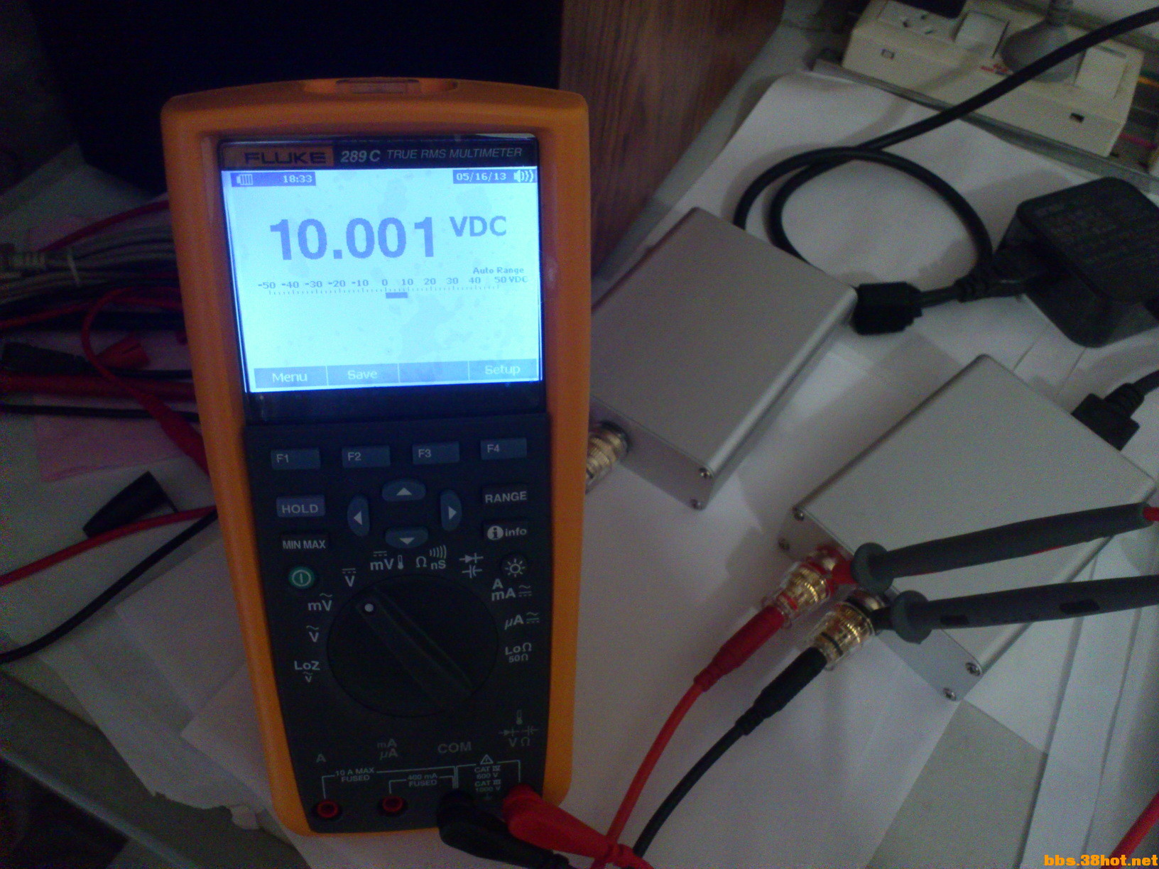

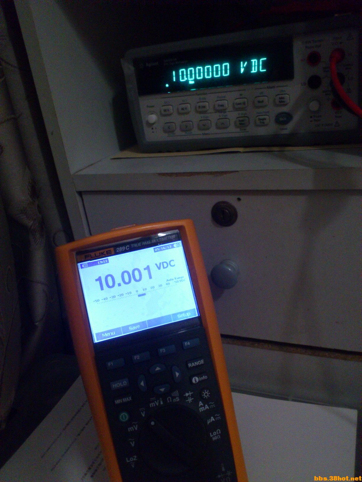

289c作为手持表,初步感觉很好,通电两个小时,10V基准显示,其实【一直都是10.001】偶尔10.000,电压尾数没有热机飘逸感觉。
测低阻档,用REL归零表笔后,用钳子夹住被测的电阻,其实显示数值是慢慢下降的,要10秒以上数值才会稳定。不知道是夹子问题还是其他原因,改天用diy的夹子线测。
这时用手机拨号查语音话费,开手机喇叭,电阻档被测电阻数值不跳动。
校准证书上,只标测量程的最小跟最大值,比如0.5V,600V,中间的线性如何保证,是Fluke的事咯

校准手册上有具体的数据。

红外套件还蛮不错的。。。
全套多少钱入的呢?估计不便宜哦。
发表于 2013-5-17 08:19:53 | 显示全部楼层
恭喜楼主的宝 顺便问下 USB的线叫什么名字

数据线不知道叫什么名字哦。是【289C机子一套】+【数据线+光盘软件一套】,并不是【Fluke自己的289带数据线套装】。

发表于 2013-5-17 09:55:08 | 显示全部楼层
一台34401A测不准哦,因为你不知道这台机器的温漂和稳定时间是多大,我前后买了两台新的34410A,稳定时间都不一样的,一台半小时稳定,一台要2个半小时,随着时间推移还会小漂。所以最好是准备两个表靠谱些。
 楼主| 发表于 2013-5-17 10:03:37 | 显示全部楼层
34401我只能用来相当测量,用6位半显示的时候,尾数稳定或者跳动一个字,我当34401稳定。其实最后一位数是没有保证的了。屏蔽最后两位数才有保障,34401当4.5位机子用是没问题的了..
以前测试过,电压基准如果几天没有关机,测得尾数已经稳定,34401关机冷却一会,然后开机热2小时,测得的尾数都不一样的。

楼主把那个info第二屏图片发一下,看一下硬件版本。
 楼主| 发表于 2013-5-17 12:08:09 | 显示全部楼层
软件版本
发表于 2013-5-17 15:13:09 | 显示全部楼层
硬件版本好几年没变了。

换上6节AA充电电池
发表于 2013-5-21 15:33:51 | 显示全部楼层
福禄克的表为什么都用AA电池,不能改成锂电吗?另外转换开关设计在电路板上,不知道测加速极电压会不会烧?
