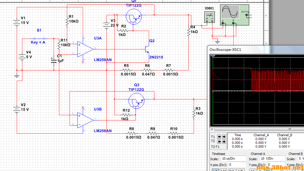

上半部分的震荡,下半部分稳定,就差一个三极管反向了一下。

上图:Q2提供增益,整体开环增益提高。运放开环增益第二极点原本在0dB以下,由于Q2提供的额外增益而上升至0dB以上,造成单位增益闭环不稳定,必须进行频率补偿。
下图:整体开环增益只由运放决定,只要运放单位增益闭环稳定,且运放的容性负载很小(达林顿管输入电容),电路闭环即可稳定。

是啊反向了,所以运放也翻过来接的。
 楼主| 发表于 2013-5-16 13:52:59 | 显示全部楼层
shichen717 发表于 2013-5-16 09:27
上图:Q2提供增益,整体开环增益提高。运放开环增益第二极点原本在0dB以下,由于Q2提供的额外增益而上升至0 ...
我曾试过把三极管换成一个反相器,仍然震荡。还有,加电容加在哪里?运放的正反馈端还是三极管bc级?

   请教下史总:
Q2的集电极-集电极电容Cob发生米勒效应后对电路的影响如何去考虑呢?

Q2 E串联1k电阻接地,降低共发射极电压增益,现在的增益过高,会导致频率补偿困难,即使稳定,电路的响应速度也会很慢。
运放1、2脚之间10nF串联100欧姆试一下。
如果稳定,逐渐降低电容容量,直至刚好起振,取此时电容的3-5倍,必要时可不串联电阻。
如果不稳定,逐渐增大电容容量。
估计1000pF-3300pF应该足够。
CB结电容构成容性负反馈,会降低共发射极组态电压增益的频带宽度。在低频应用中,只要晶体管频响足够高,其作用几乎可以忽略。

哇高手啊高手! 重新仿真了一下,果然是您说的那样。
加1k电阻减少三极管增益,在bc之间并联4700p的电容就不震荡了!!
还有,我尝试用运放增益是-1的反向计算也可以,没问题,之前做错了。
我以为运放的增益都是上100db(10万),一个三极管不过2~300的增益可以忽略,但其是不是。。。。

三极管的增益是电流增益,在无发射极负反馈的共发射极组态中电压增益可能很大,只要负载足够轻。
