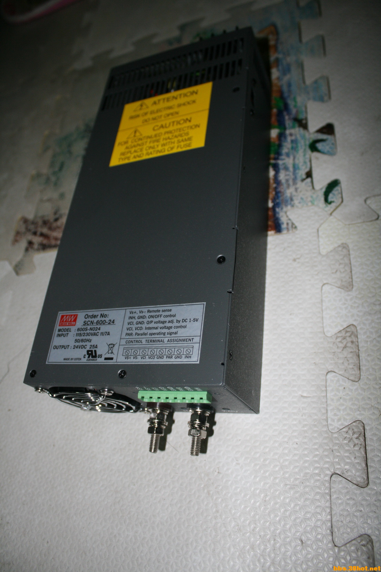

发表于 2013-5-31 00:30:32 | 显示全部楼层

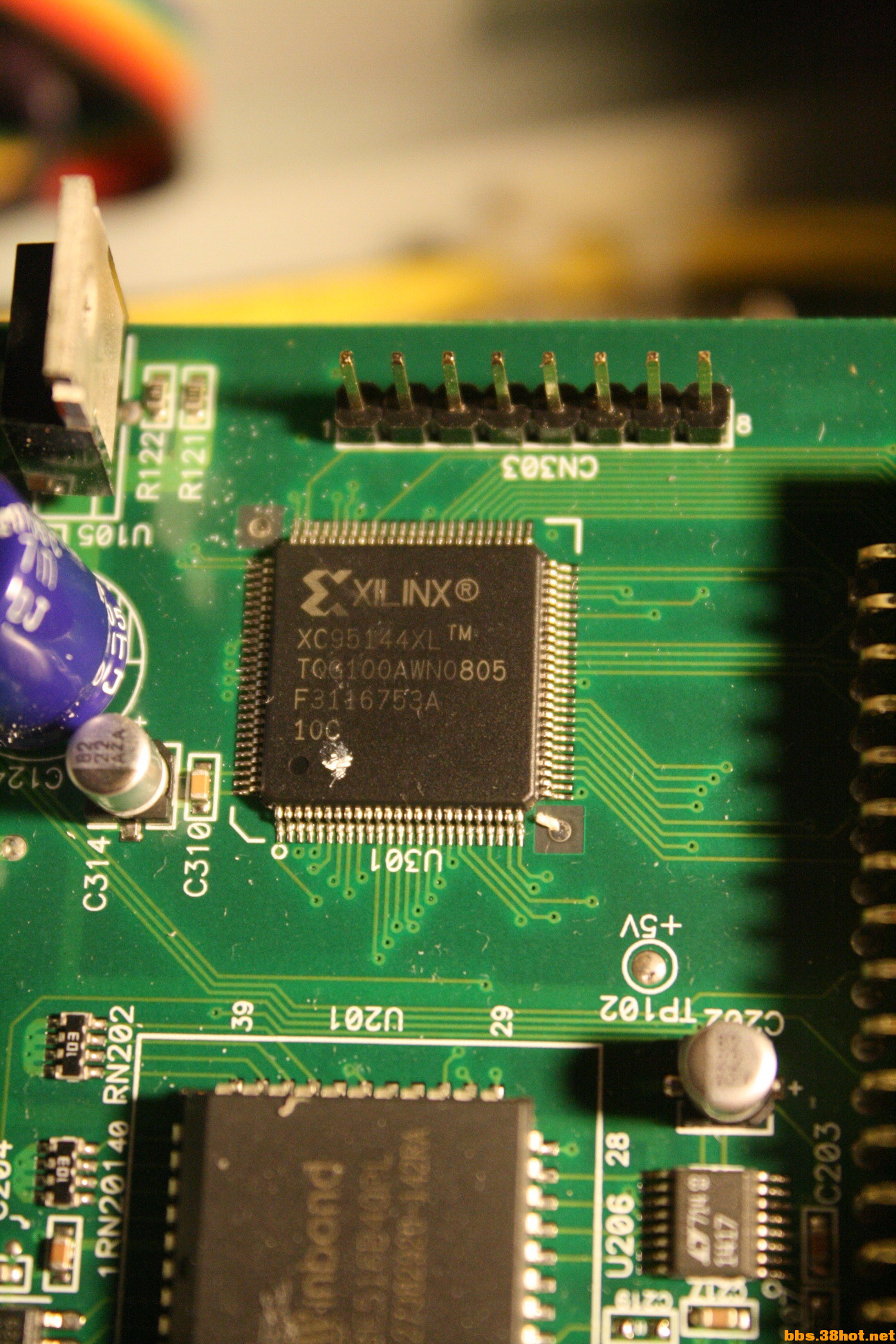

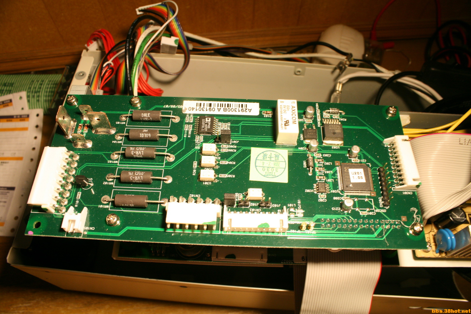

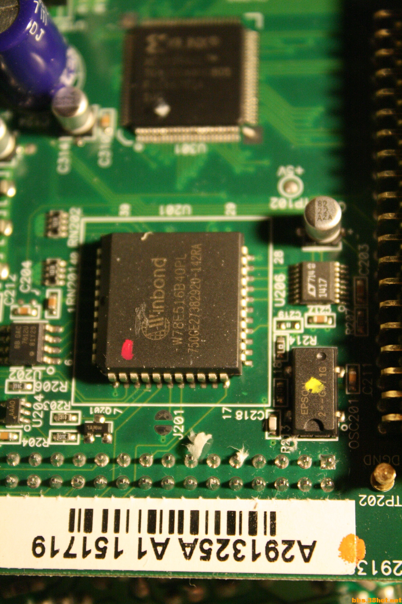

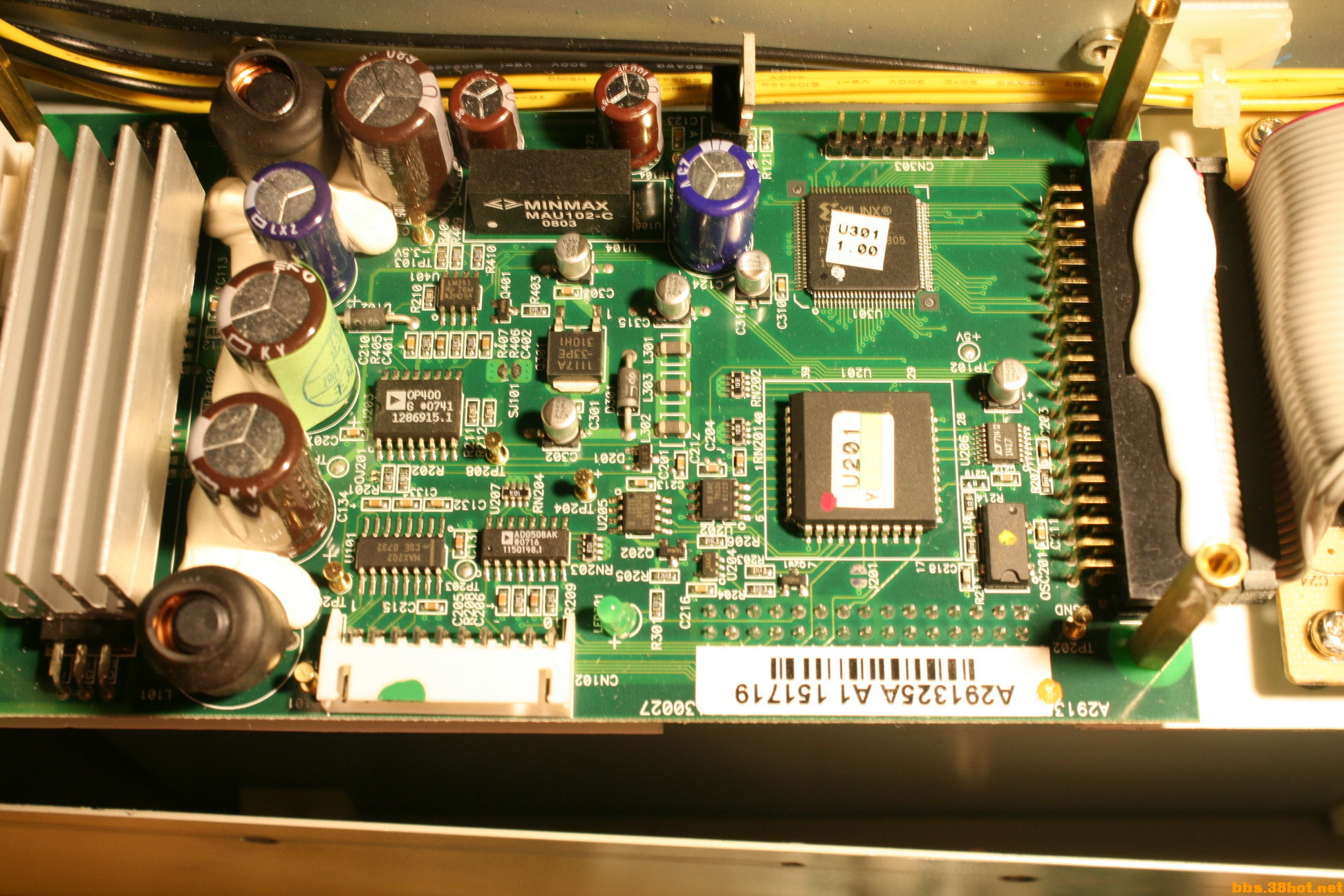

这电源明显是一个SCN-600受控开关电源,加一个大机壳做成的。
从改装的角度看,电源主控板不难,一个极小的单片机,一个电流采样。下面那块板子不知道做什么的。猜想也是采样的。没有线性调整部分。
自己根据现有硬件,反推原理图,再编写一套单片机程序,完成原来的程控功能,也是不难的事情,为什么论坛朋友们没有人做这件事的呢?

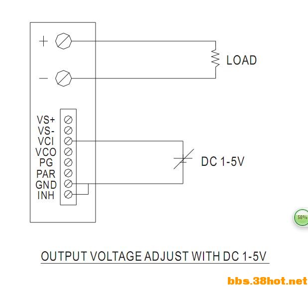

发表于 2013-5-31 08:51:37 | 显示全部楼层
datasheet 上说 能用1~5V控制20%~100%的输出电压
也就是说最低只能是5V

 楼主| 发表于 2013-5-31 22:04:54 | 显示全部楼层
拆开拍了些照片 IMG_8403_调整大小.JPG IMG_8396_调整大小.JPG IMG_8399_调整大小.JPG IMG_8405_调整大小.JPG IMG_8406_调整大小.JPG
发表于 2013-5-31 22:22:28 | 显示全部楼层
pdf文档上不是已经说通过1-5V可以控制输出电压?为什么不试试?
发表于 2013-5-31 22:24:59 | 显示全部楼层
我看你照片上有这个端子的

发表于 2013-6-29 20:20:44 38hot手机频道 | 显示全部楼层
500元我可以要一台看看,SCN800及SCN600都不是明纬自己做的,我做过SCN800电源,
