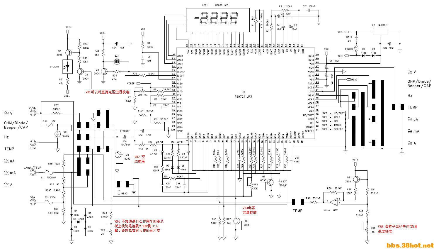

自动挡的3位半,最近买了一台新的17B,对比测量很不准。先校准一下,下载了电路图看后,自己尝试校准,数值现在和17B差不多,是采用FS9721硬芯,不过被打磨了。
但是还有点不明白,电阻档偏大,找不到如何校准。还有电流档改如何校准。
VR1可以对直流电压进行校准
VR2 交流电压校准
VR3 电容容量校准
VR4 不知道是什么作用?但是从板上线路是连到VCREF到IC89脚,要转盘有铜片接触到才有
Vr5 看样子是给热电偶测温校准

以前记得看的帖子说 电阻和电流需要改排阻 你用17b测量下 没有排阻 就测量r16-r31这些电阻 r24 r25 r31 r49是和电流有关的电阻
