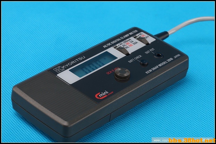

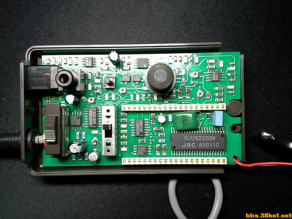

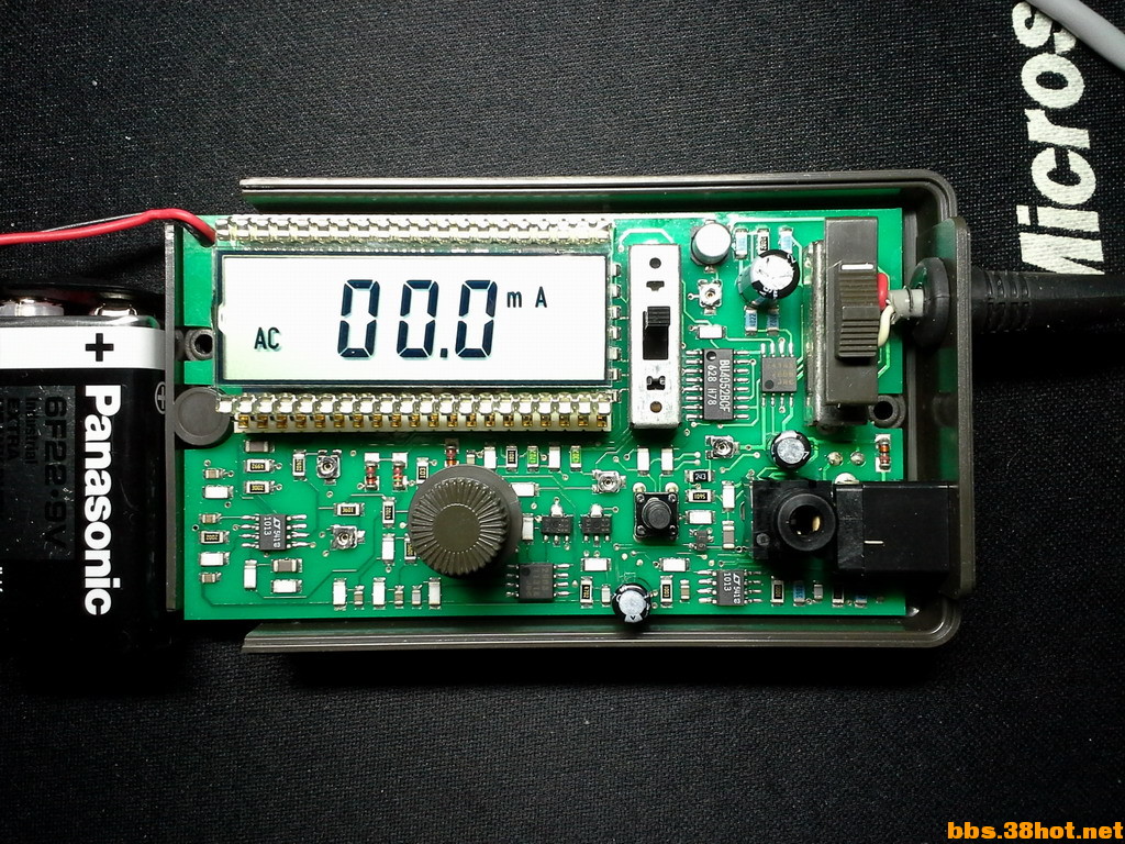

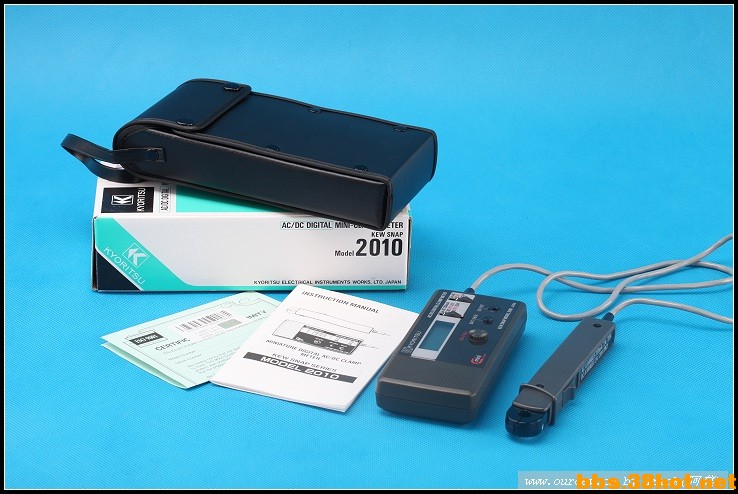

不说话,直接上图。
 楼主| 发表于 2013-5-12 23:38:19 | 显示全部楼层
手机拍的,凑合着看吧,1024X768大小,可以放大看。
发表于 2013-5-12 23:48:38 | 显示全部楼层
终于忍不住拆了,哈哈,支持。
就是裸得不彻底,钳子部分未脱。
发表于 2013-5-12 23:54:43 | 显示全部楼层
交直流都可以测,不过最大只能测20A,小了点
 楼主| 发表于 2013-5-12 23:56:39 | 显示全部楼层
falcon_ljc 发表于 2013-5-12 23:48
终于忍不住拆了,哈哈,支持。
就是裸得不彻底,钳子部分未脱。
不要害我,不许再引诱我,钳子是不敢拆了,怕万一不小心碰动了什么可调元件影响精度,除非你能搞到它的电路图,知道怎么校正精度。这表的精度跟F289对比过了,百分比误差+计数误差约=0.5%,比一般普及表的表笔串联测量的精度都高。
 楼主| 发表于 2013-5-13 00:08:23 | 显示全部楼层
最高电流与最小分辨率,常常是一对矛盾。大电流我还有F376可以对付,最大2500A交流,1000A直流,可够了?F376分辨率只有100毫安,最小可用电流0.2A,保证有效电流0.5A。2010最小分辨率交流0.1毫安,直流1毫安,只要有显示,最后一位数,那怕是1个数都是可用的,只要最后一位数大于2,那保证有用,10毫安以上肯定可以保证说明书上的精确度,10毫安以下,能保证说明书精度的最小值我没试验过,太烦琐了。0.5%的精确度我是在100-400毫安范围内测试的。
发表于 2013-5-13 00:15:25 | 显示全部楼层
看看做工还行

就这么点东西,单功能,跟F287同价了。

发表于 2013-5-13 08:19:31 | 显示全部楼层
小东西,高精度,价格是比较高的,如果有个电流探头的话,貌似就可以省略这个东西了。好像20A左右的电流探头价格不菲样。
发表于 2013-5-13 08:27:57 | 显示全部楼层
裸的这部分只是表头,核心没裸了?

 楼主| 发表于 2013-5-13 10:02:14 | 显示全部楼层
wdexpert 发表于 2013-5-13 08:27
裸的这部分只是表头,核心没裸了?
另一个共立8112电流钳裸过,可惜当时没拍裸照,那个东西精度跟2010一样,但只能测量交流,里面就一个铁芯一个开关加几小电可调电阻,没见霍尔,没见其它貌似高科技的东西。

发表于 2013-5-13 11:12:18 | 显示全部楼层
我有一个疑问:这个钳形表是否可以改装成电流探头呢??
发表于 2013-5-13 13:21:06 | 显示全部楼层
完全可以,只是精度和带宽问题。关于拆机,那是不敢的,都没有过保,机器未拆估计老板先把我拆了。
