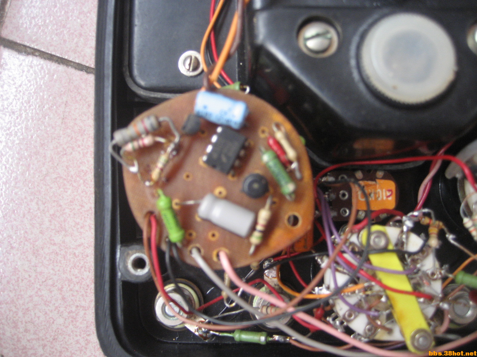

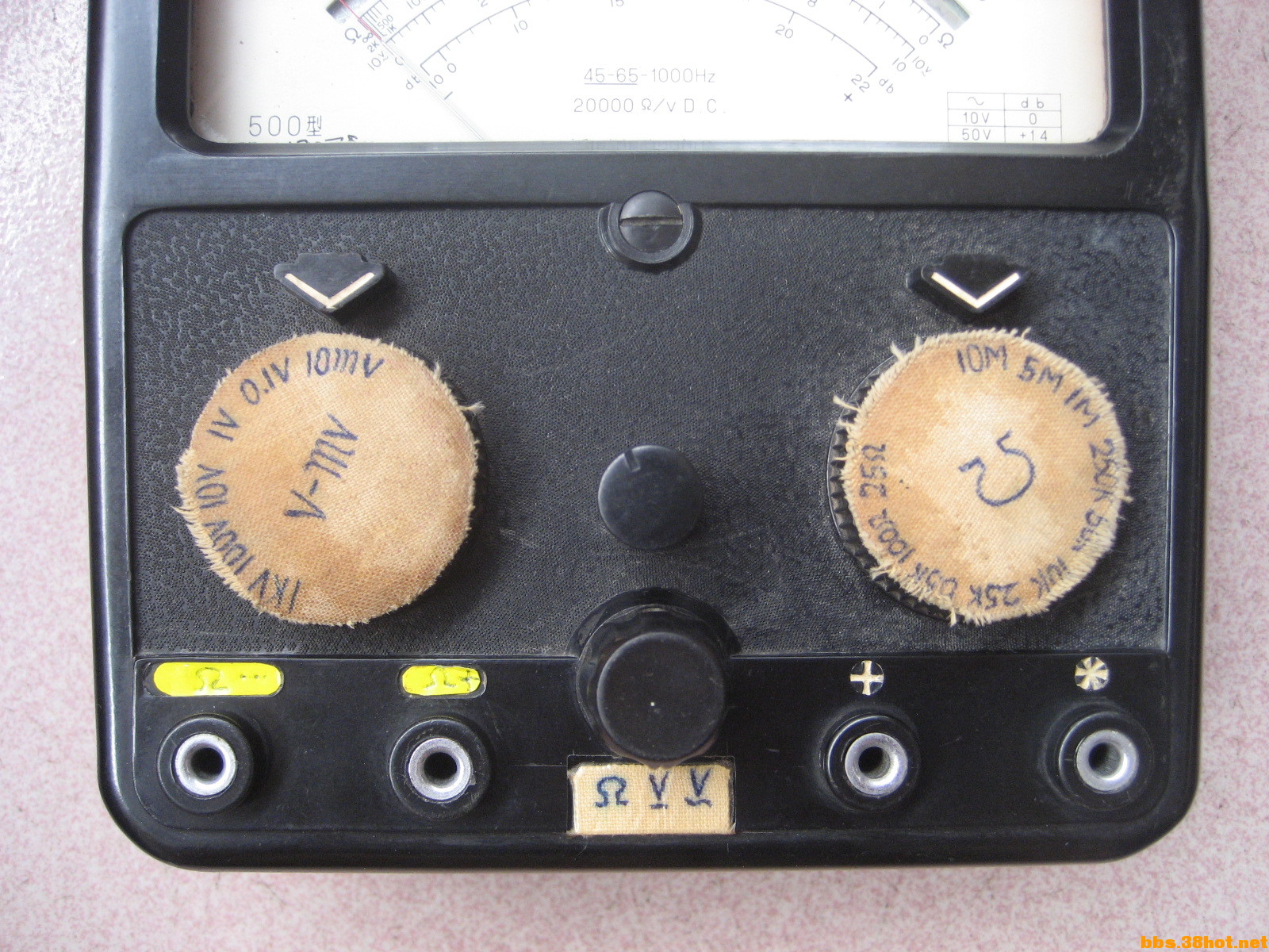

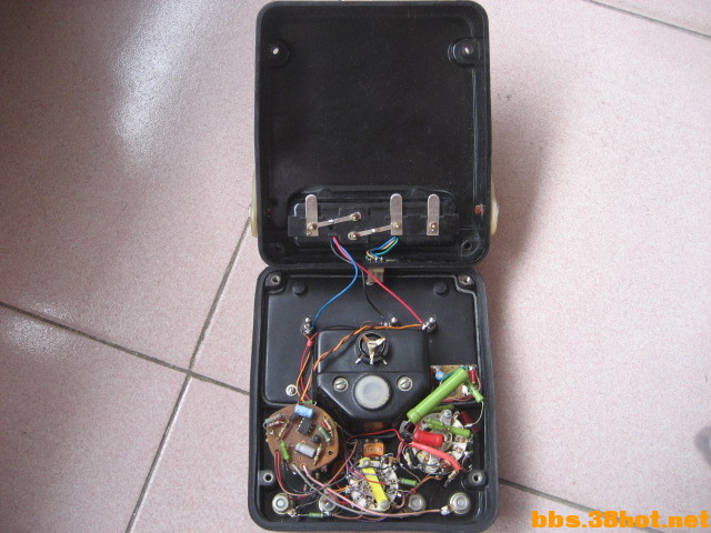

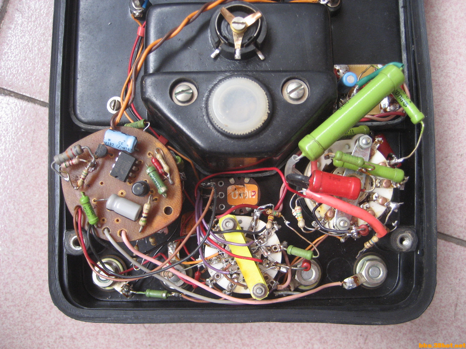

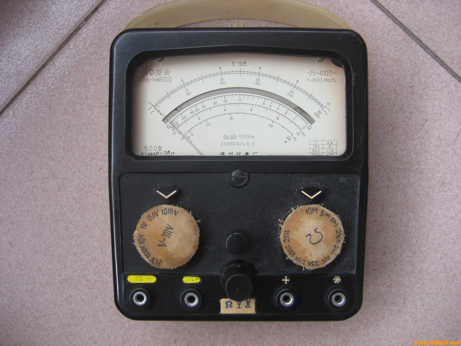

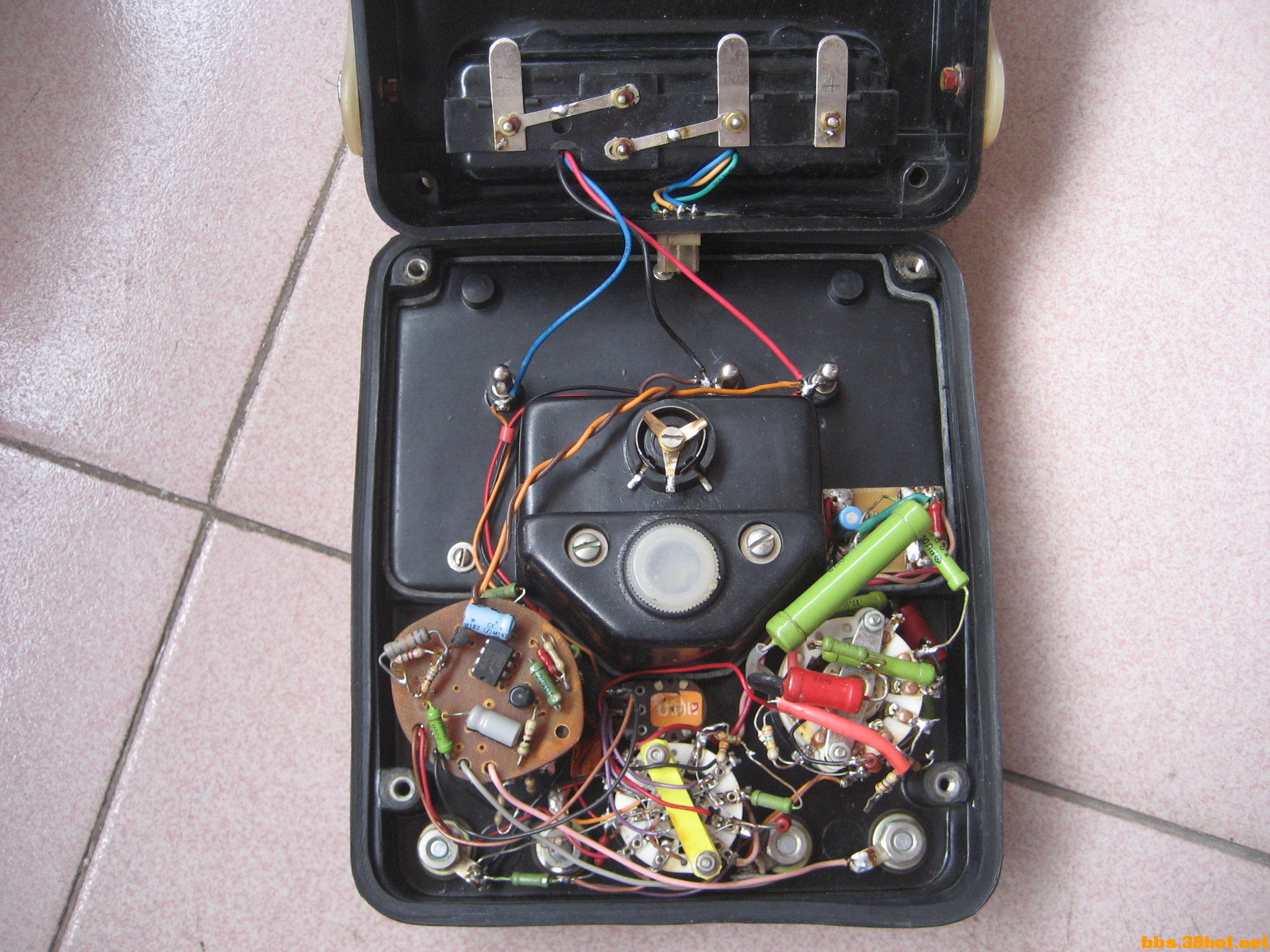

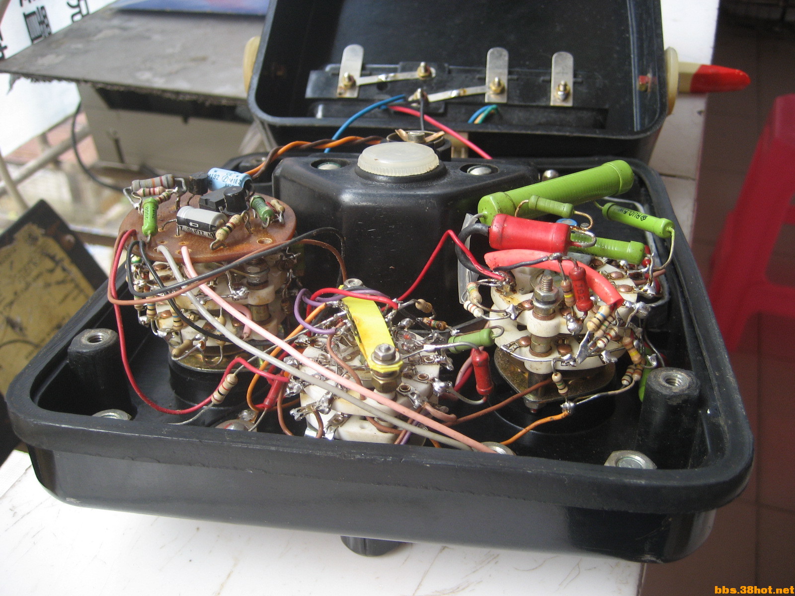

我八十年代diy的集成毫伏表,也引起我的回忆,30年了,今天拿出来,现在还很新,还正常可以使用,利用坏的500型万用表外壳和表头,还有波段开关等,80年代在广州买了两块uA741集成运放,用正负9v电源供电,那时很难得到标准电阻,电阻都是多个电阻串串并并到接近这档电阻,用个标准电阻检测这档准确度,交直流电压档也这样调试的,准确度大约在百份之2-3左右,也花了很多精力和时间,那时还在军队,业余使用足余,十个电阻档分别率很高了,六个电压档,找不到电路图了,现发上图大家分享。

可以再公开图纸,大家仿制。
 楼主| 发表于 2013-7-5 11:17:54 | 显示全部楼层
都30年了,无图纸了。。
