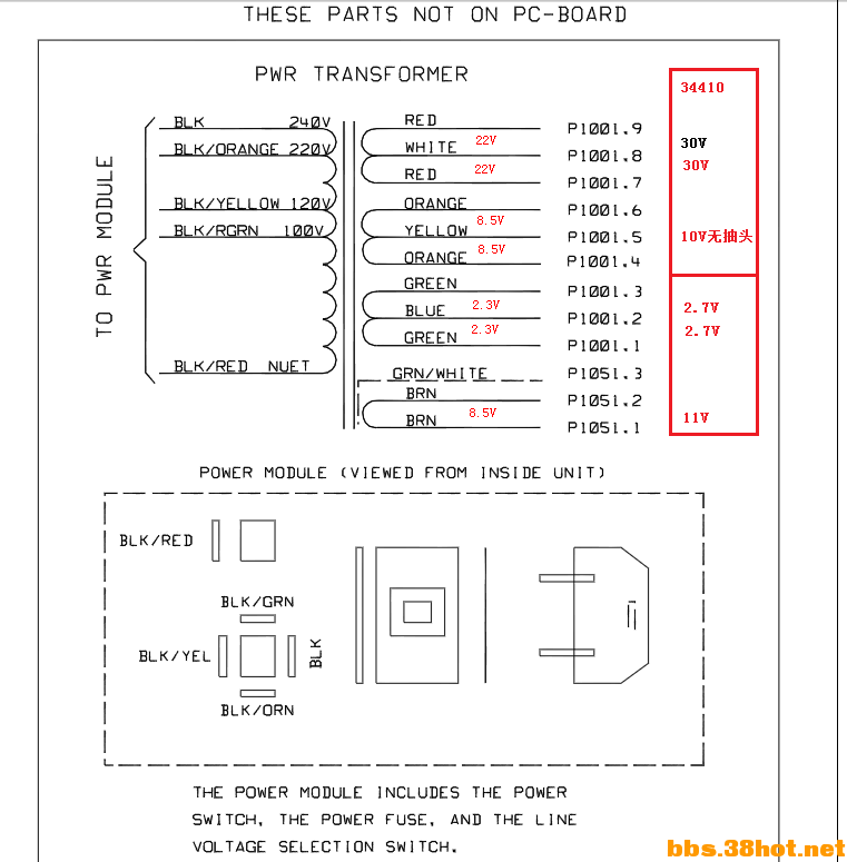

首先:无故障的板子,从现象来看:上电时LAN口靠近BNC的灯亮起,2秒左右,然后灭,接着继电器响会响。(没接面板,除电源外其他接口都悬空)。
电源接法:模拟板需要两组电源30V*2(模拟),10V(FPGA及其他数字电路);数字部分11V,2.7*2(VFD灯丝)。
这里借用33120的变压器,如下图:
调试使用LAN接口控制34410,IP:169.254.4.10
