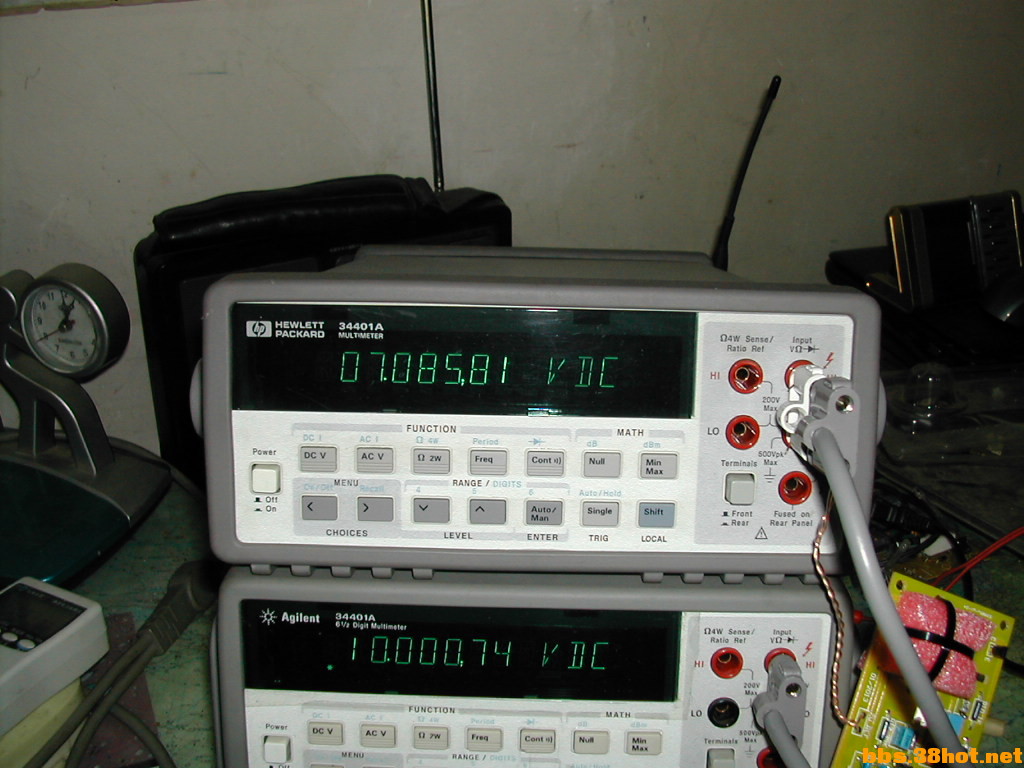

发表于 2013-5-11 23:55:54 | 显示全部楼层 |阅读模式
室温24摄氏度从8日中午一直通电至今,个人感觉不错,还沒装盒子,盒子己订了,明天付款。上个照片给大家看。
下边的是hldiy10v标定值是10.00062

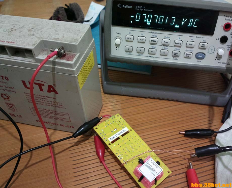

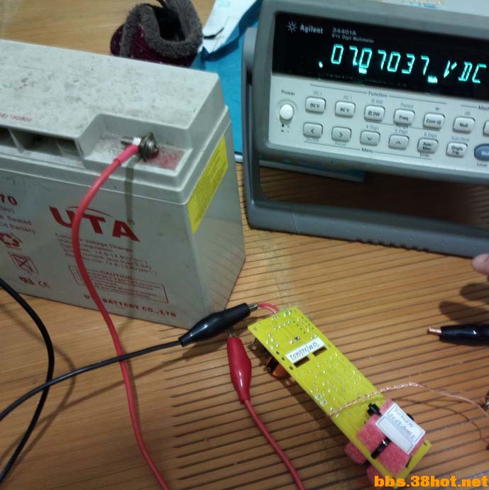

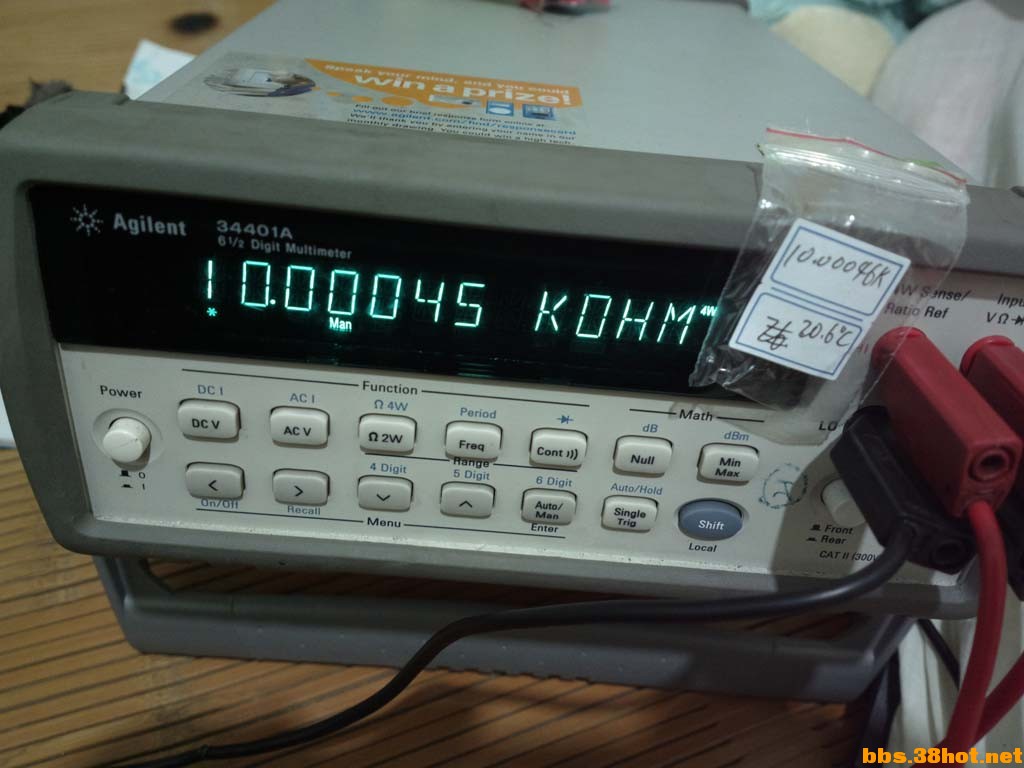

       ,因为本人职业与电子不搭边,纯属折腾,去年下半年从坛里收的AG34401,2010年产的,2013年3月过保。平时用不上34401这么高位的表,买回来折腾了几次,今年基本上没开过机,收到LTZ1000板子,拿出34401测试,开机测试读数为7.07024(JJ标定为7.07037),稳定,末尾有时在4和5之间跳动。
         晚上回来再测式,34401预热应该有5小时以上,LTZ1000基本板的读数为7.07037V了,大喜,这么精确啊,然后对换34401的表笔测试,郁闷来了,读数为-7.07013V,反复对换表笔测量几次都是这样的,然后我对换表笔测了蓄电池和18650电池的电压,正负读数一样,非常郁闷的,不知道是板子问题还是34401的问题
         第二天重新开机预热34401半天,再测式,LTZ1000   7V电压基准读数为7.07028V,正负表笔对换测试还是这个数,稳定,不过把手机放板子旁边有很大干扰,把板子和桌上和放在34401的机壳上面读数末位有变化,应该是有干扰。
         现在测试一直稳定7.07028V,一直没搞懂那晚读数怎么和标定一字不差,可是对换表笔正负极相差那么多。
这是那晚测试拍的:
JJ送的10K塑料块
JJ送的10K塑料块
发表于 2013-5-12 10:13:05 | 显示全部楼层
jj3055 发表于 2013-5-12 05:47
有个网友买了这个板子后,第一天测试跟我标定的值也是完全一样,但是正负表笔对调差别很大,第二天后读数突 ...
热电动势,很常见。按照两次读数和的1/2计算。
连线过于复杂,形成的结过多,而且无法均温造成。
一般低热插孔与低热插头之间需要匹配,两个有材料差异的低热元件之间也可能有明显的热电动势。

 楼主| 发表于 2013-5-12 13:03:36 | 显示全部楼层
liusuifeng 发表于 2013-5-12 09:01
呵呵,说的就是我的板子,首先感谢JJ送的10K电阻和电感,顺便赞一下,JJ人不错,电压基准板做工 ...

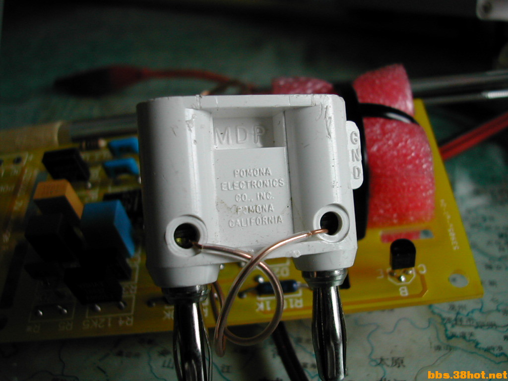

     是不是你接线的问题.热电势正负加减读数当然不一样了.我是用文松兄提供的破马插头,连接的见图.
     我的HP机一字不差是点了一天的结果最后的稳定值,当然长时间有随机-1的波动,不常见.JJ老师问我最近表检过沒有,沒检过啊.查上家校验128次.歪打正着?下面那台AG机就不行了,稳定的时候多出3个字(我常常并联使用它们之间就是3-4个字但不知谁准,现在知道了还是老HP).
   你最后测试结果比JJ标定少3个字应和我的新AG机一样正常的,远在表的允差之内.

这个解释应该应该是很有说服力的了,两次读数和的1/2计算,是(7.07037+7.07013)/2=7.07025V,和我刚开机测试的7.07024V,末位偶偶在4和5之间跳动完全吻合。高工就是高工啊

发表于 2013-5-12 13:46:46 | 显示全部楼层
liusuifeng 发表于 2013-5-12 13:07
我的表笔是买的一款日本大电流测试线自己改的,应该不是低热插头和线材,不过内阻很小,做工很好
这种现象在国产BNC连接器中非常普遍,尤其是1块以下的BNC插头芯线居然有铁的,只需要用手加热外壳,读数就会跑。
这种问题与热电偶测量是相反的过程和现象,对于34401基本无法解决,尤其在测量电阻时非常严重,只能用老大提过的真欧姆功能,也就是调制解调方法分离热电动势,但对电压测量无能为力。
我真正怀疑的是由PCB分出的两根线及其延长连接点,如果测量电池时并非使用相同的测量途径,则电池测量结果会比基准好一些。
锡焊总会有这样的问题,不知道冷压可否解决,图中电池的连接为冷压。

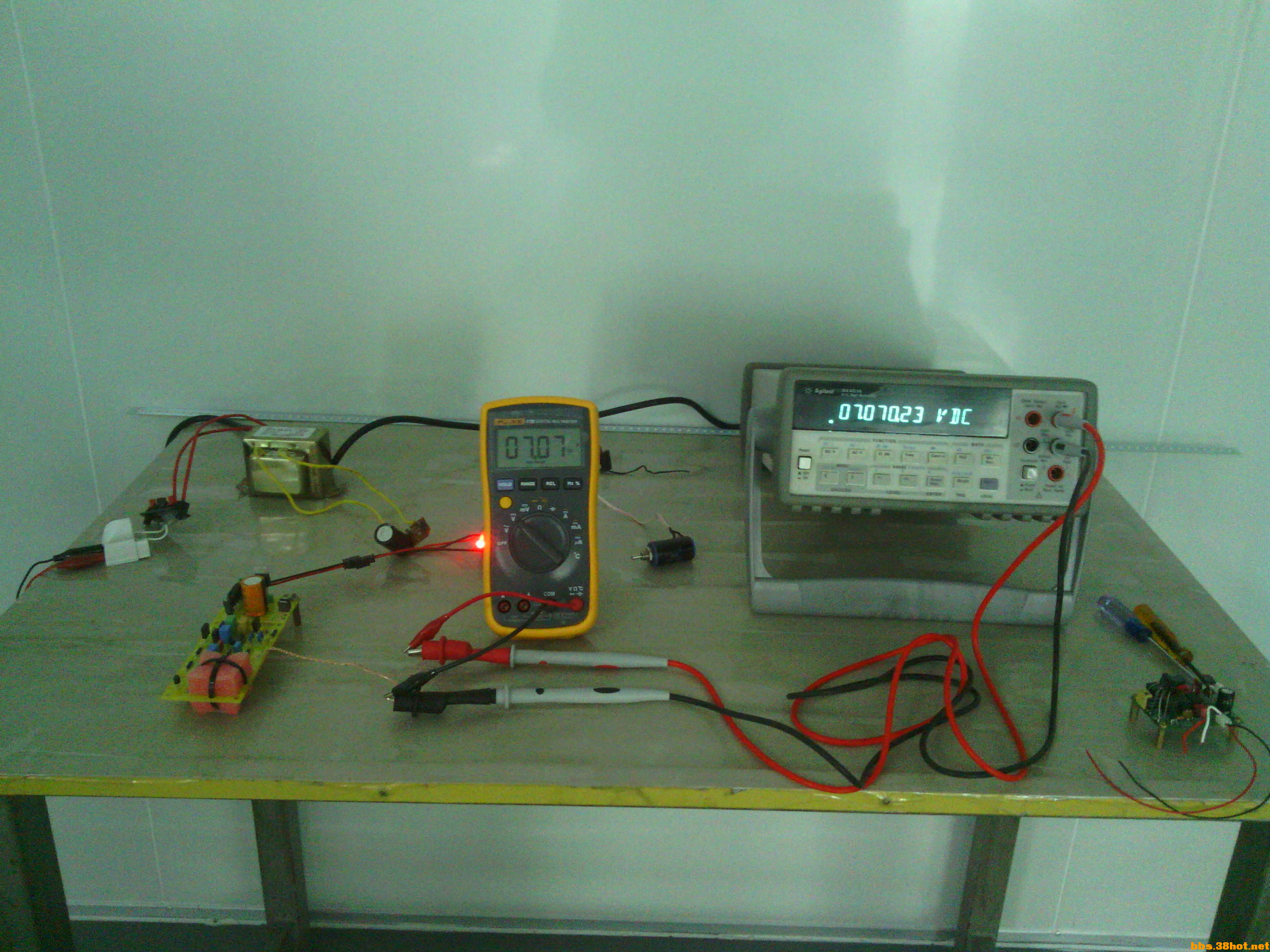

发表于 2013-5-13 23:14:44 | 显示全部楼层
今天测试了一下 那个17B是上周公司刚刚买的  稳定在7.07023
34401的表笔是原配的
 楼主| 发表于 2013-5-13 23:32:41 | 显示全部楼层
34401的表笔是原配的
基准标定与34401示值差多少?用jj的基准对5-6位高位表才有意思。

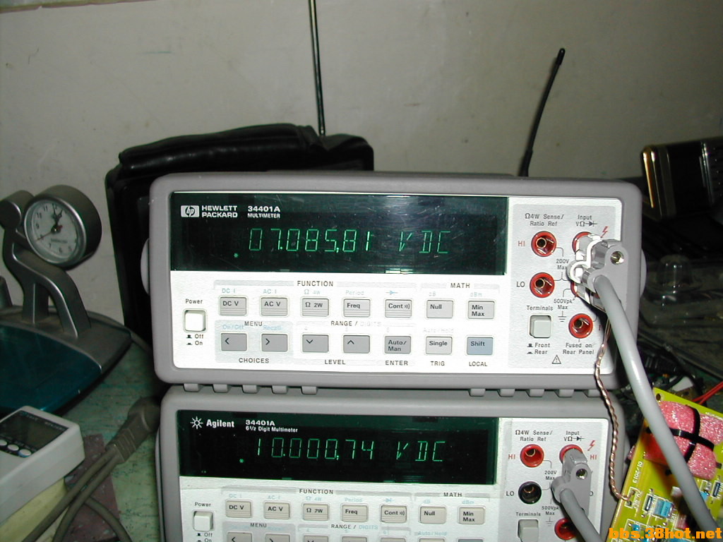

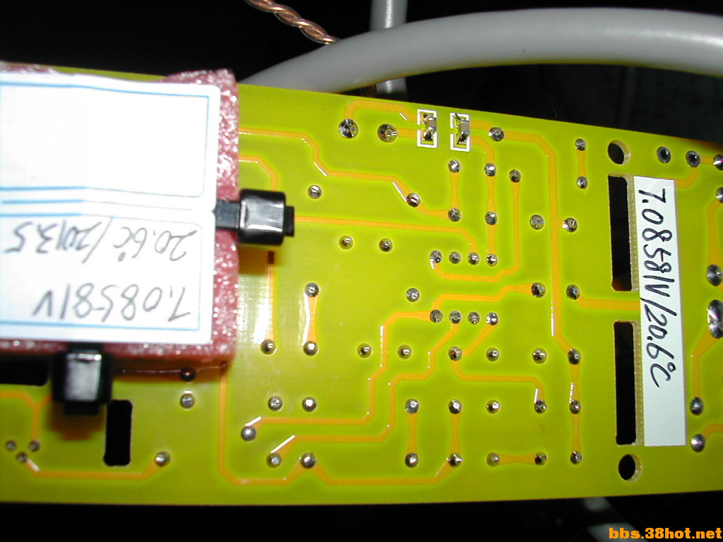

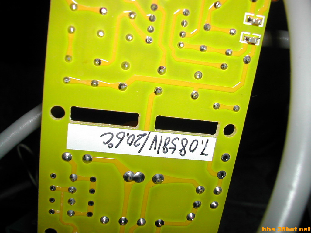

 楼主| 发表于 2013-5-18 11:53:39 | 显示全部楼层
     从8日到现在18月通电10昼夜基本稳定在7.08581v,只是在晚上7--10点时间段内尾数频繁波动在80-81之间估计周围老百姓用电器干扰。盒子还沒到不知装盒以后是什么样子。
    真想看看7位和8位是什么情况,我的表不行。
    欢迎大家也来亮亮玩的结果。
