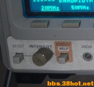

有谁知道屏幕左下角那个旋钮是调节什么的吗?撞烂了
发表于 2013-5-14 14:58:55 | 显示全部楼层
应该是调节亮度的,显示波形亮度,好像还有屏幕照明
发表于 2013-5-14 18:53:25 | 显示全部楼层
回答你的几个问题:
    1. 扫描线不平,是地磁影响所致。将扫描线调到屏幕中心位置,然后用小改锥调整屏幕下方标注着“TRAC ROTATION”的微调电位器,将扫描线调得与格子线平行就好了。
    2. 机器左下方的旋钮作用,已经有网友做了回答——是调整亮度的。使用中要与左下角的SELECT按钮配合。按一下SELECT按钮,就会跳出亮度控制菜单,屏幕上从左到右分别是:字符亮度、波形亮度、B扫描亮度、读盘照明亮度,最后一项与亮度无关。需要调整那一项,就选择屏幕下边的选择按钮,然后就可以调整了。
    因为所有与亮度有关的调整都要用到这个旋钮,如果里面的电位器碰坏了,最好还是换一个。

好的 感谢老兵师傅 和楼上所有帮助过我到网友 那个电位器已经被我拆了下来了 等有空去电子城买一个换上 再次感谢各位
