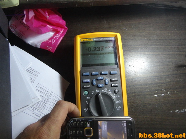

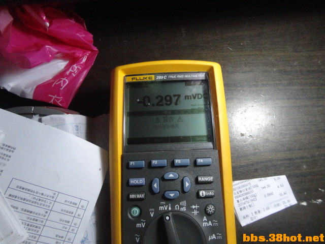

发表于 2013-5-11 20:11:58 | 显示全部楼层 |阅读模式
我先来吧,我把我的fluke289C做了抗干扰测试,手机我的是诺基亚。在拨打的过程中,在万用表的下半部有干扰了,显示“导线连接错误”,并且发出哔音。

我的289C测试了几次,出现过一次你说的那种情况,在拨打电话的初期出现的,但是很快又会恢复正常;1587在测试时每次拨打电话初期也会出现短暂干扰的情况,很快就会恢复;87-V在拨打电话初期和通话时简直就没法使用,严重干扰;376钳形表在通话中未见显示闪断的情况,但是读数严重不准确,漂移大;以上测试时在把手机放在测试线接口附件的干扰表现尤为明显。测试一台优利德的示波表UTD1102C也仅仅是在拨打电话初期出现了干扰的情况。
发表于 2013-5-11 21:15:16 | 显示全部楼层
仪表受手机近距离干扰很正常,具体程度视乎测量端对电压的敏感程度和输入端的內阻。其实在紧挨的情况下,即使一段很短的导线都能感应出几伏的电压,能轻松点亮一个led,对于仪表来说这个值并不小。

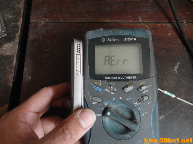

agilent的U1241的抗干扰也差不多,在表的左上部用手机挨着会出现Aerr,蜂鸣器会鸣响。
