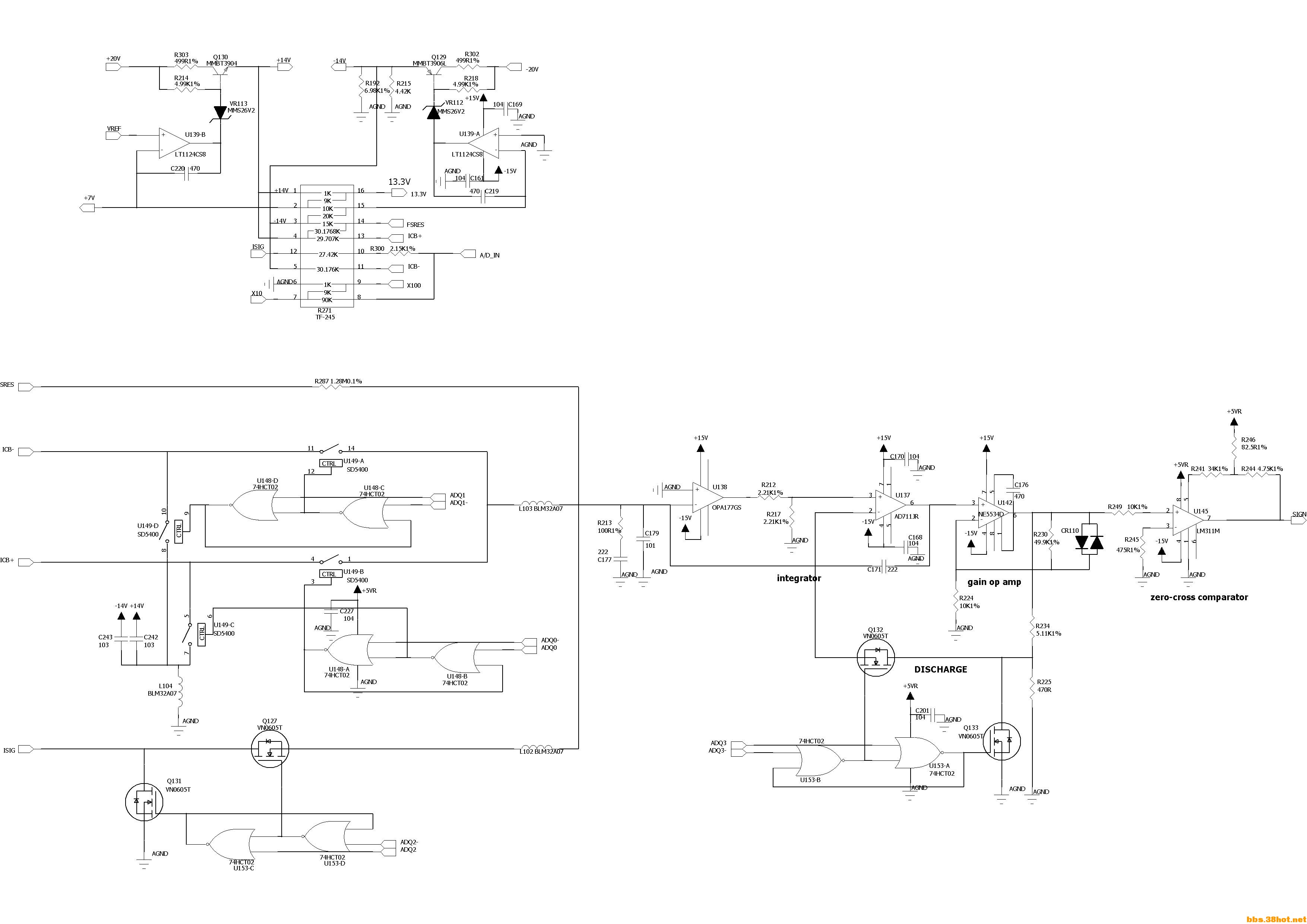

给大家分享下K2000的多斜电路,自己抄的,不保证完全正确,仅供参考!
电路
MULTISLOPE

能不能弄一个前级输入的图呀,那个部分很容易坏,应该才是重点。

很不错,一楼的图网络电阻阻值有些误差

多谢楼主,我有台新版的k2000,自检偶尔报错,看一下楼主的电路,回头修修看
