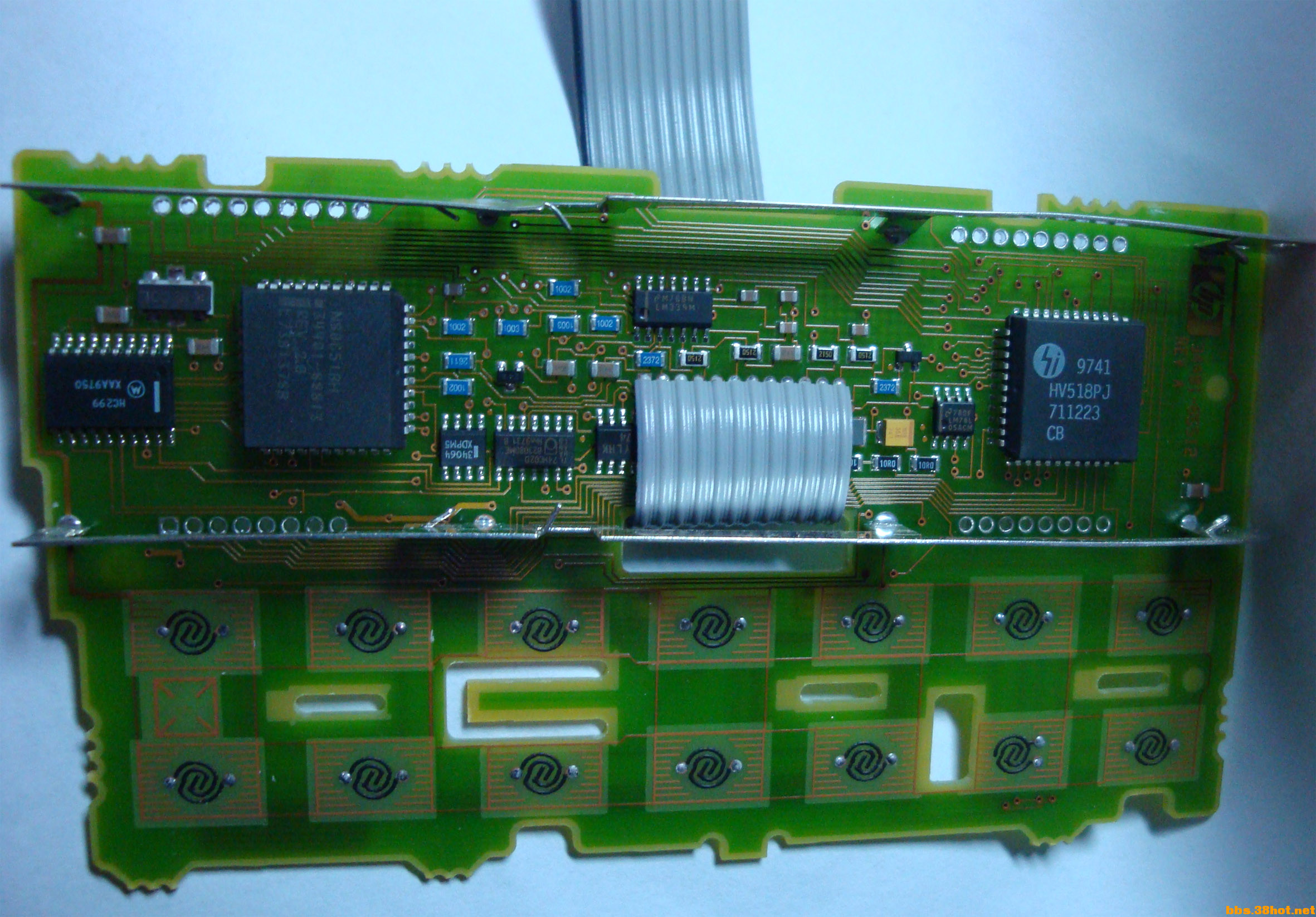

手上有台34401A,开机无显示并伴有两声鸣叫,按理说应该是显示部分未连接上机器报警,检查了下问题比较大,已知损坏U607(LM339),U09(78L05),还有一未知二极管或稳压管,原理图尚未标出且表面已烧坏无法辨识,怀疑可能U603显示驱动芯片也损坏,损坏的那个二极管位于+18V与U603的VBB之间,显示部分板号为34401-66522,应该是安捷伦后期的34401产品,若有哪位高手知道此板原理图或此二极管型号参数等信息,还请帮忙告知,在此先谢过!

维修手册里有显示部分电路图, 有两个版本。一般都是微处理器坏了

已经确定这个是第三个版本,你看版号就应该知道了!是66512的改版,而且原理图66512的细节没标出!你仔细看看图纸上打叉的地方,不知道是忘了还是故意没画!可恶的安捷伦,真的不如老惠普了。居然图纸的勘误也没有!

最早的版本用的是专用芯片好像是upd6xxx系列,后来的可能是因为芯片停产或其他原因改为用通用的处理器加驱动芯片实现相同功能!

是这种吗?
34401A显示PCB

LS,你这个应该是34401-66512的板子。新板子元件位置做了调整,和你的图不一样!
