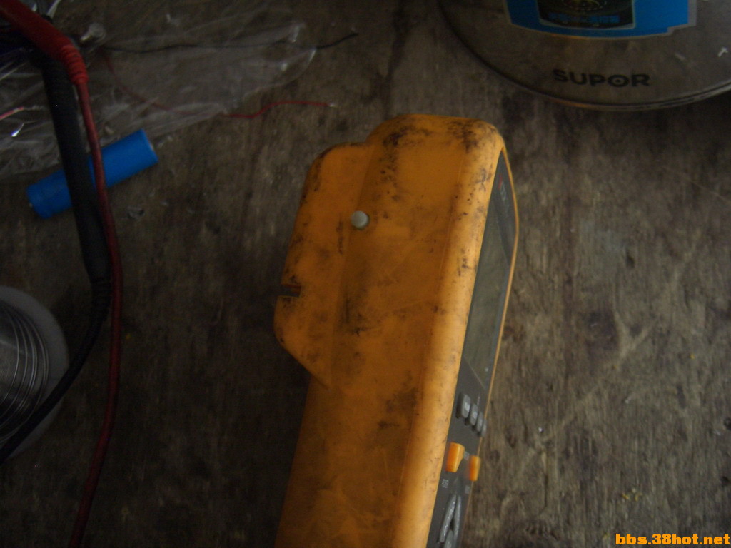

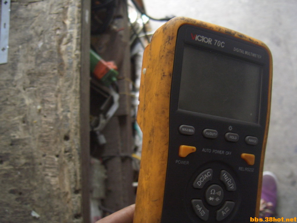

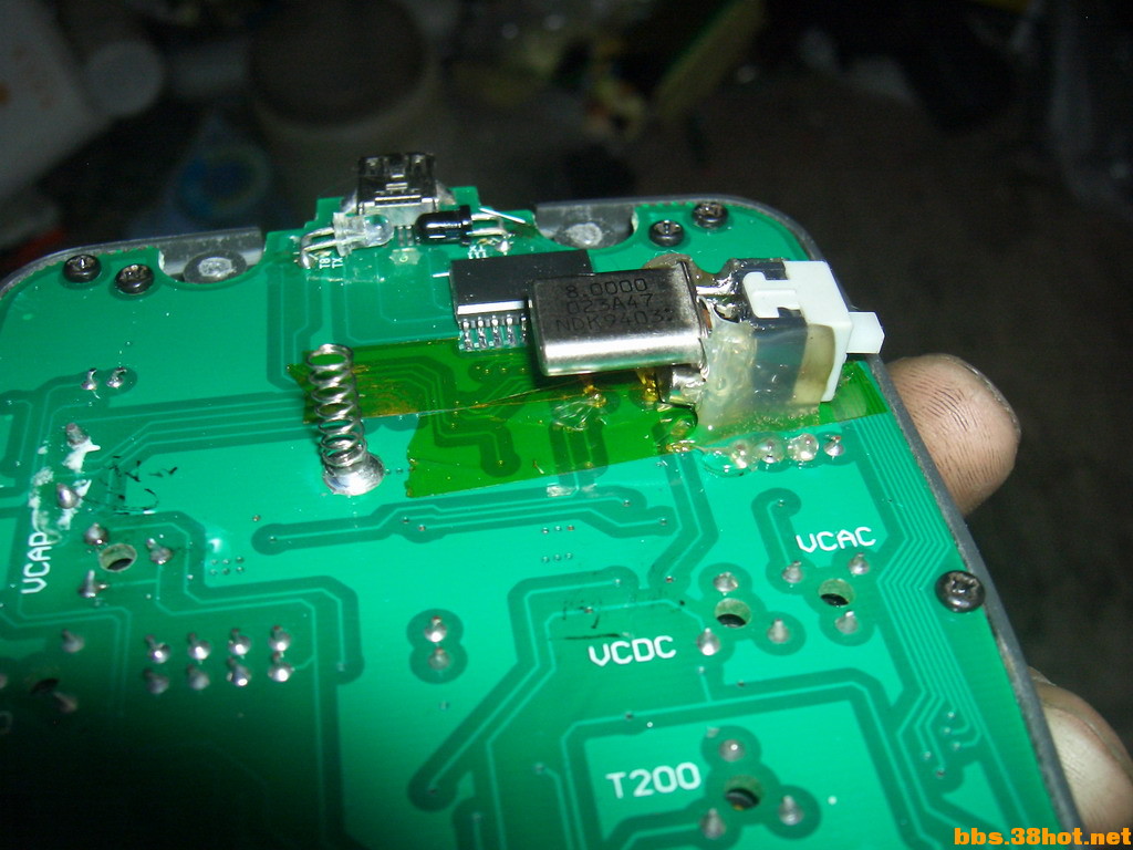

CIMG0299.JPG CIMG0300.JPG CIMG0301.JPG 看图片!!8M跟原来地4M切换!!电压 电阻速度用8M !! 电容 频率也可以用会原来的!!!电压 电阻速度飞快 超过我的F 87了!!爽啊!!!

就是一个6脚开关 中间两脚的接主板 两边接两个晶振 按键切换吗!

那直接用8M不就好了么?

直接8M 电容档会翻倍 频率档会减半 蜂鸣器不好听 所以要切换!!!哈哈哈哈
