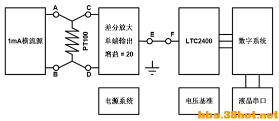

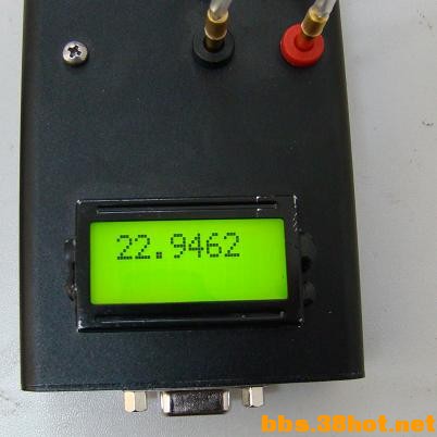

一、目标 实用为主,力求达到:1.       精度±0.2℃±0.002×当前温度;2.       分辨率0.01℃;3.       测温范围-30150℃;4.       9V电池供电和手持型。 二、方案 方案.PNG

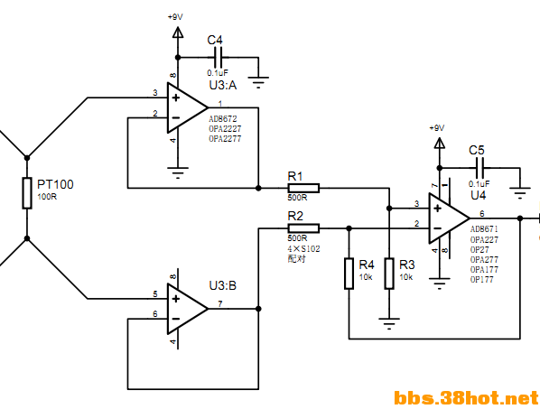

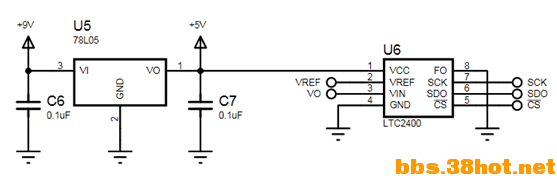

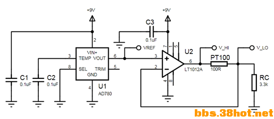

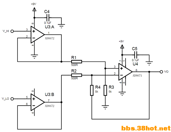

三、电路原理     如下图,恒流源又好又简单,ADC可共用基准。 恒流.PNG AD780输出3.3VLT1012的反相输入端跟随同相输入端电压,流过RC的电流为1mA。由于运放偏置电流极小,则流过铂电阻的电流就是1mA。通过改变RC的阻值,使得恒流源为0.1mA,可以使用1000欧姆铂电阻。U1 = AD780BNU2 = LT1012AD8671OPA277OPA227OP177OPA177OP27OP07 差分放大电路将铂电阻两端的电压差转为对地的单端输出,放大20倍。因差分放大器输入阻抗小,用U3做成隔离缓冲。没有使用成品仪用差分运放,是考虑到精确控制增益和噪音小的优点,缺点是不太稳定(见测试)。U3 = AD8672OPA2227OPA2277       U4 = AD8671OPA227OP27 差分.PNG       ADC系统简洁明了,选用LTC2400的原因是“你有我有全都有啊”。数字系统清晰易懂,无需唇舌。 ADC.PNG 选用何种运放得视拆机件还是原装品而定,以上标红为实物型号。 附件里有整体电路图。 PDF电路图.pdf (62.73 KB, 下载次数: 113)

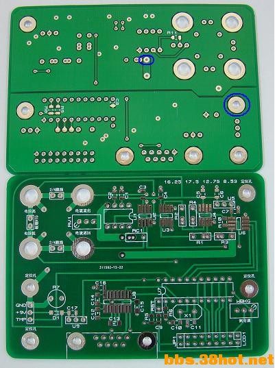

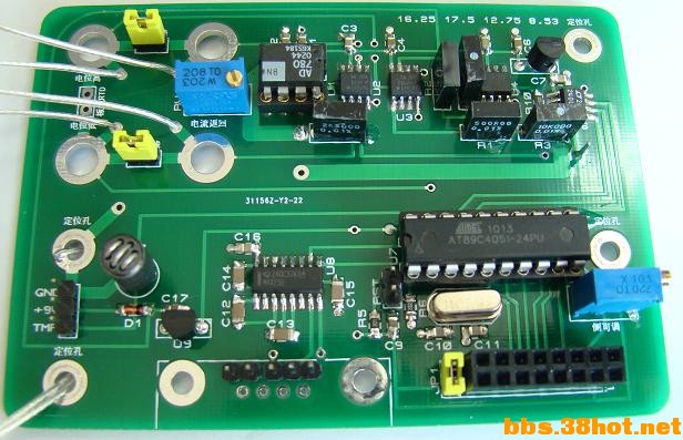

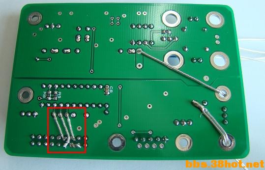

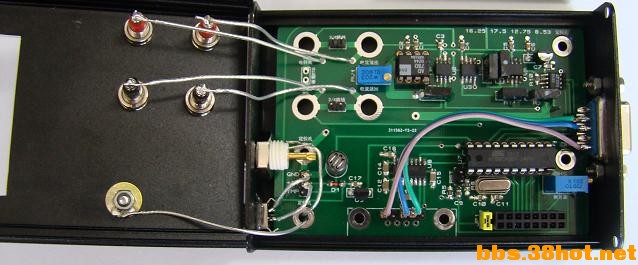

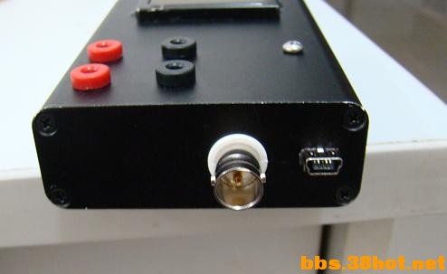

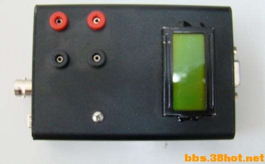

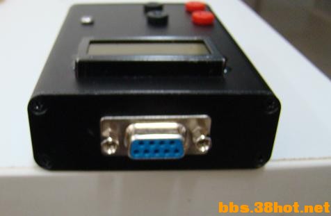

1.       右上角是4个标准间距的香蕉插座,上排电压下排电流,极性和方向均已标注。将左右2个跳线短路可配置为2线制。如果使用贴片式铂电阻或者短引线的铂电阻,请焊接在标注“板载RTD”的位置,并将跳线短路。2.       用绿色圈起来的两处请在背面飞线。3.       兼容3.8mm5mm脚距的金属箔电阻。4.       芯片的封装图,有三角标记的是第①引脚。5.       请使用插座安装单片机,请使用插座垫高液晶屏,请使用侧可调电位器。6.       有几个器件在PCB背面。7.       使用0805贴片电阻电容,串口的41uF电容使用1206尺寸。8.       定位孔可以拧铜柱,其中有一个是给LCD共用的。9.       左上方是电源接口和温控输出信号。 五、带壳组装 成品正面.JPG

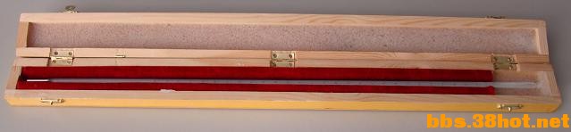

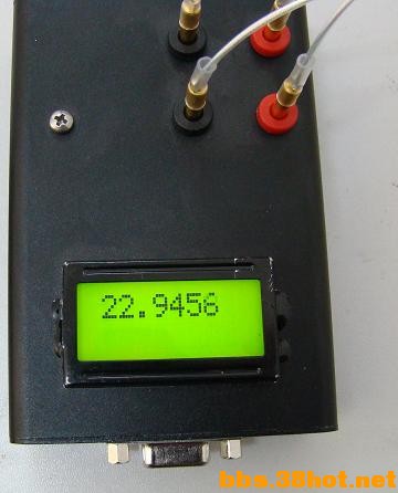

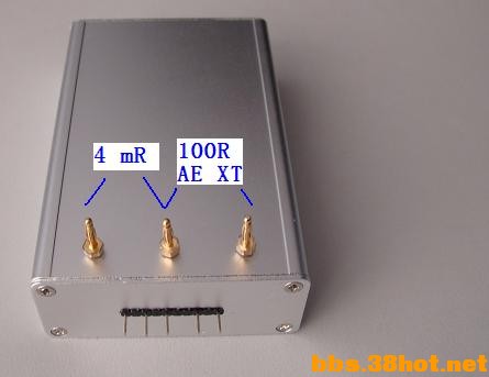

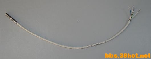

由于单片机引脚不够用,使用4总线操作液晶,应该连接到液晶接口的D4---D7,但是我没看手册,误以为是D0---D3,只好采取连线补救,幸好做PCB时留有3个备用焊盘。 六、校准 消除系统误差电路系统和RTD都有误差,分开校准更符合逻辑。精密测温比精密测电压困难多了,如果我们以实用的±0.1℃为原则,电路误差对最终结果没什么影响,可以不校准。如果要校准,包括以下3种:1.       基准电压和电阻不准的影响,这些固化到软件数据;2.       运放失调的影响,使用100欧姆假负载做零点校准;3.       噪声的影响,提高差分增益和软件取平均。 消除RTD误差在某温度下与二等水银温度计比对,一点校准即可。若买到的是“糟糕”类型的RTD,需多点校准。分辨率测试采取假负载测试方法。对于100欧姆RTD,温度变化0.01℃,相当于电阻变化0.0039欧姆,用100欧姆串联4毫欧电阻测试。 七、测试              准备工作。       100欧姆AE XT,用于调零。没有设计自动消除失调的电路,只能人工进行。接上这个电阻,如读数不为零,记下来,修改程序数据,每次测量扣除。 电阻.JPG 二等水银温度计和四线铂电阻。 水银温度计.JPG

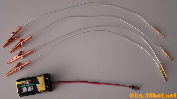

1.套件不包括铝合金盒,这个原因也很简单,装壳相当费力,你没有足够工具,无法完成,我是靠手钻和锉刀,做一个样机,已经到极限了。虽说不包括壳,我可以给你接插件,你自己装壳。

目测,满足以上条件,价格250元或340元(新LTC2400)。

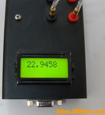

视频1测试调零之后的100欧姆假复杂,可以看本地噪音。

还有几个可改进的地方:
1. 三运放仪用放大器的增益最好放在第一级,可提高共模抑制比10倍,后面的差分放大器还可使用完全相同的4个电阻,提高增益的温度稳定性。而且这样不用塑料块,718厂的0.1%电阻已经足够足够好,但便宜得多。
2. 78L05换低功耗稳压器TPS76301,否则多耗1mA静态电流。
3. 电流源的两个输出端和仪用放大器的两个输入端需要各串联至少100欧姆0805电阻,对接口进行保护。
4. 比例测量,基准源不用太好的,理论上由供电电压分压都可以,而且AD780静态电流1mA,建议换为LM385-2.5之类便宜但功耗低的基准。
5. LCD的背光非常费电,亮度最好可控。
如果可用塑料壳,我去找找,有做工很好的,我可简单机械加工,需要的话给我个尺寸。

5 电流源增加100欧姆电阻,我没有明白是怎么回事,请进一步说明。
关于差分运放,这块电路有振荡的问题。
我先把铂电阻或者假负载100欧接好,然后上电,比如预测应该出2.0V,但是经常从差分输出得到的是0.1V左右,也就是截止到负轨(因为是单电源供电,所以只能到0.1V左右)。这种现象经常出现。我解决的方法,就是断电,然后把恒流源的+端拔下来,重新上电,再加上+电流源,反复弄几次,就好了。
好像是上电的时候,这个运放不能进入线性放大状态,没找到其他原因和改进方法,望指教。我以前用Lt012也是这么搭电路,没有出现过这个问题。因为LT1012噪声太大,所以不能用在这里。

1. 仪用放大器的问题
AD8672的手册“Unity-Gain Follower Applications”中要求在1V以上阶跃输入时需要增加反馈电阻。实验中的问题可能与此相关。电路上电时会出现1V以上的阶跃输入。但问题看似更像输入端电压过载造成的Phase Reversal,但激励和测量中的运放同样使用9V供电,共模输入限制可达到Vcc+1V的AD8672似乎不应出现这种情况。
电路中有一个问题,下面的跟随器负载500欧姆,需要耗电6mA,对于电池供电太过奢侈了。而且在6mA的输出电流下,运放性能会严重下降。运放手册中的指标通常要求RL>2k。
这是高增益差分放大器的严重问题,输入阻抗过低。但通过增大电阻提高输入阻抗会造成电阻噪声过大。
因此,结合共模抑制比的问题,很有必要更改为严格的三运放仪用放大器。差分放大器如果需要达到60dB共模抑制比,需要0.01%匹配电阻。如果更改为三运放仪用放大器,只需0.1%,此时差分放大器共模抑制比虽然只有40dB,但前面的两只运放可通过20dB的差模增益和0dB的共模增益将总共模抑制比提升至60dB。但0.1%的电阻价格只有0.01%的5%。而且差分放大器在不提供差分增益时,四只电阻相同,可以提高温度稳定性。
AD8672还有一个问题,零漂温度系数过大,0.5uV/C,相当于0.0013C。电池设备会在手中握持,温度升高几度很正常,无意中就会造成0.01C的偏差。虽然准确度不重要,但重复性很重要,尤其在高分辨率测量中非常重要。提高10倍分辨率,需要考虑的事情复杂100倍,并不是线性比例。

 楼主| 发表于 2013-5-5 14:04:35 | 显示全部楼层

5 增加几个测试点或者按键接口(但是没有按键,需要外接)

你提到,有一个电阻耗电6mA?我看了一下,没有啊?跟随器的输出接的500欧姆和10K,抽头接差分,10k接地,整体耗电0.25mA量级。
等再买个mini usb,测测耗电。

那个电阻就是R2,R2右端节点是虚地。
输出端也需要保护。
仍建议更改放大器。只有改得更合理才能有更多人想买。

可能错觉了。
假设是0度,U3:A的输出是2.6V,U3:B是2.5V。U4的输入没有电流,认为开路。那么U4的引脚3的电压是2.6 * 10K/(10K+0.5K) = 2.476V。
U4的引脚2跟随这个电压,是2.476V外加很小的失调,R2两端电压差不到0.03V,电流很小。反而是R1的电流约0.26mA。
发表于 2013-5-5 17:41:41 | 显示全部楼层
tianda_spl 发表于 2013-5-5 16:47
可能错觉了。
假设是0度,U3:A的输出是2.6V,U3:B是2.5V。U4的输入没有电流,认为开路。那么U4的引 ...
确实如此,我搞错了。
