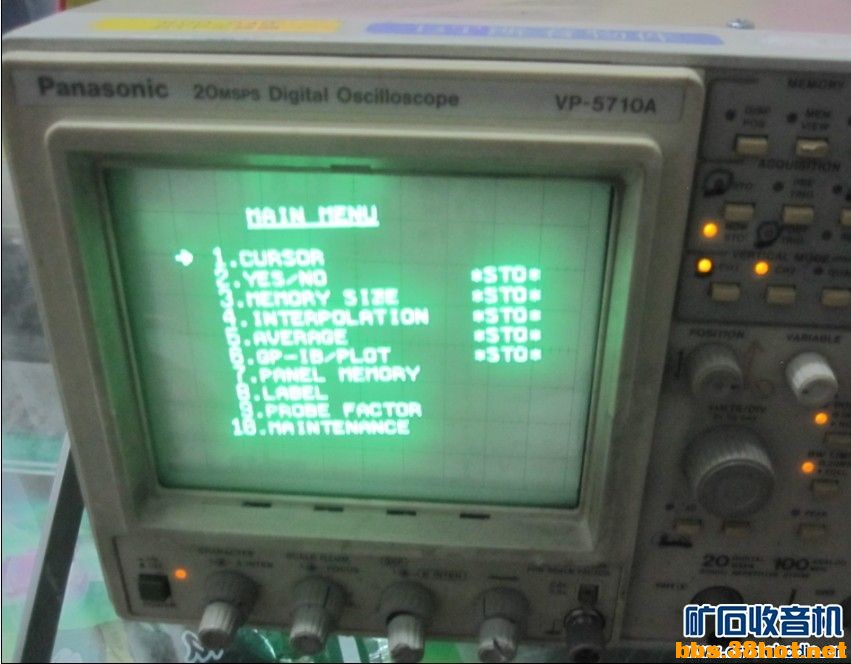

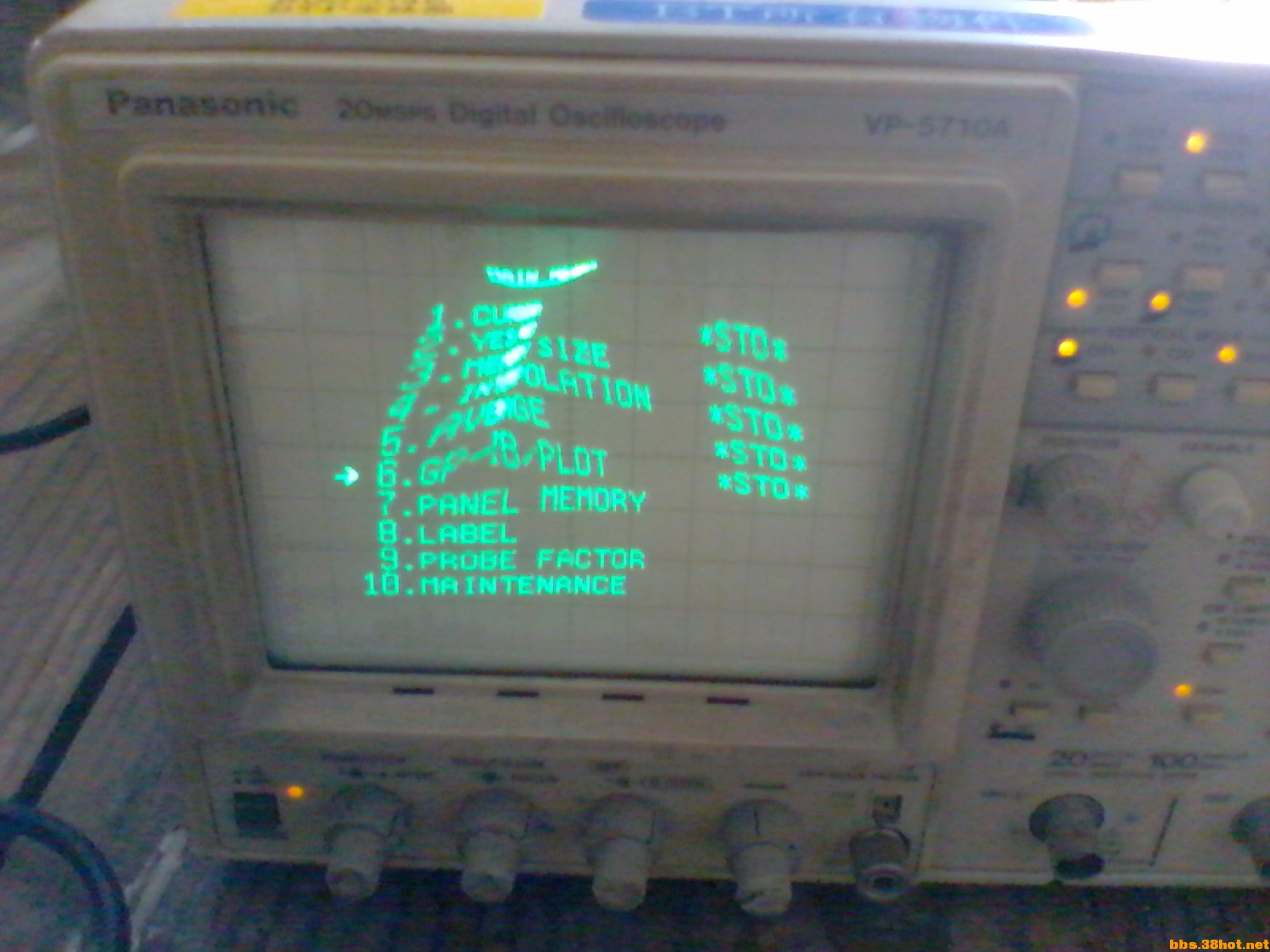

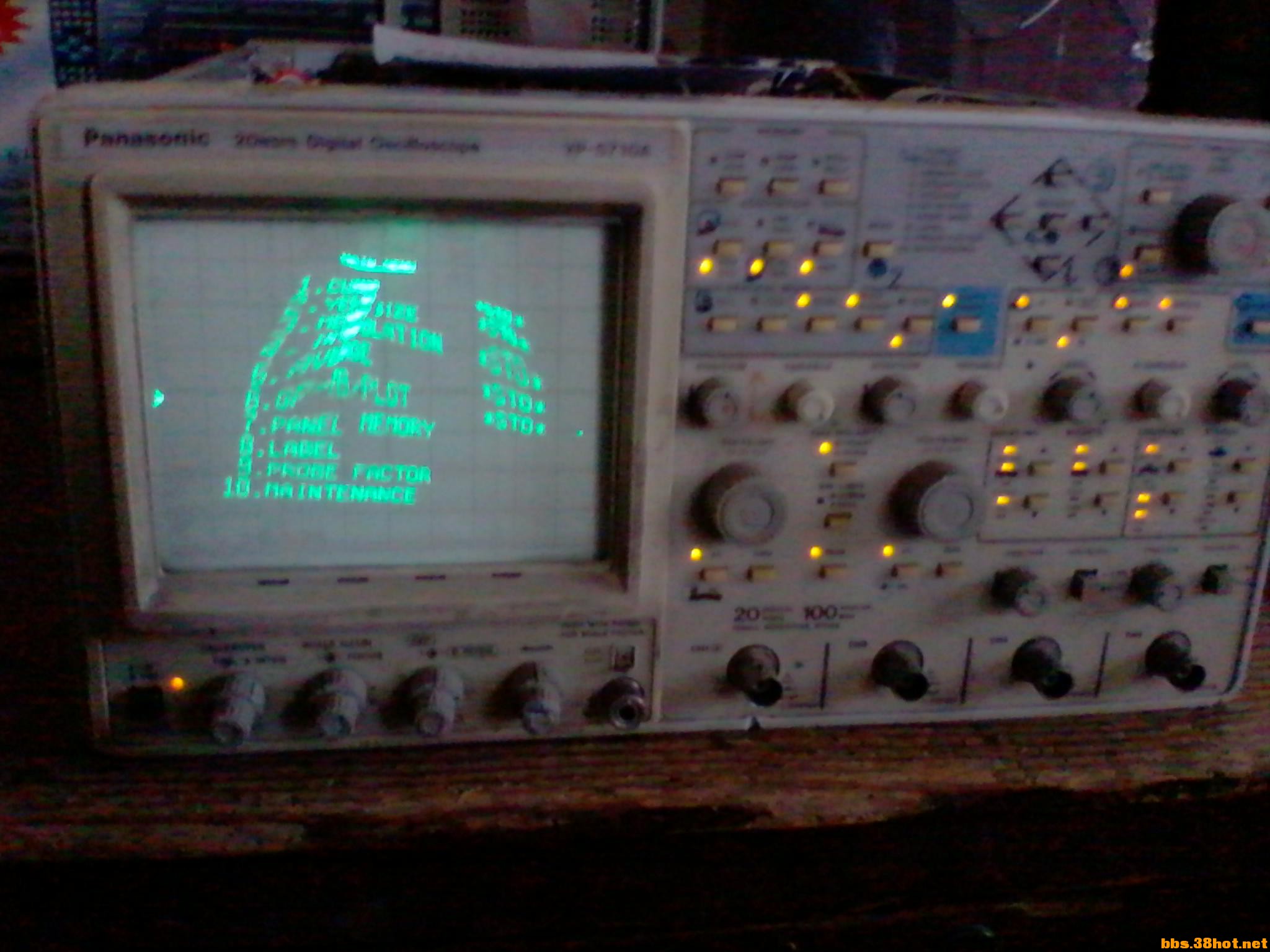

前些天淘得一台松下VP-5710A示波器 ,故障如下图,特发贴求松下VP-5710A示波器维修手册一份,先谢谢了!!!
 楼主| 发表于 2013-5-3 07:34:18 | 显示全部楼层
这是卖家发的图片,到我手上就变成上面的样子了.
发表于 2013-5-3 08:01:47 | 显示全部楼层
被万恶的物流摔得

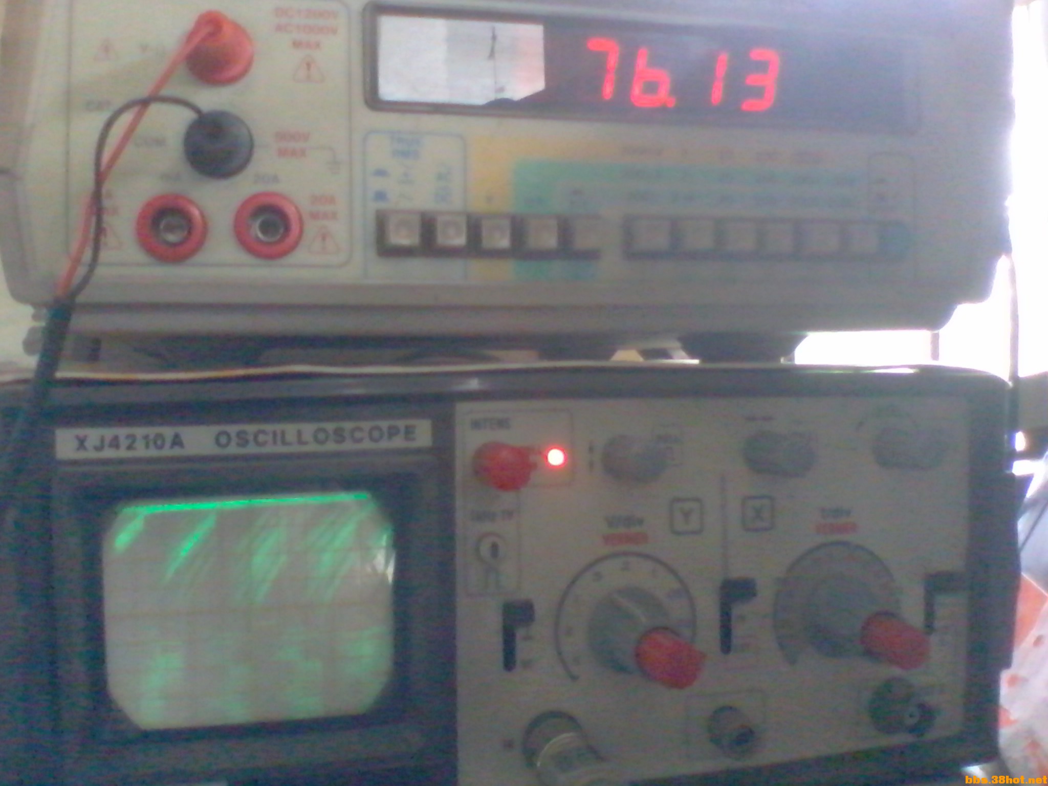

发表于 2013-5-3 08:30:33 | 显示全部楼层
90%可能,CRT挂了.这台示波器废了.
发表于 2013-5-3 08:36:56 | 显示全部楼层
能显示说明示波管问题不大,图像倾斜可以校正偏转线圈看是否松动移诶位,一步一步调整看看。
发表于 2013-5-3 12:09:03 | 显示全部楼层
CRT没有偏转线圈,静电偏转.图象看应该是电子枪坏了.

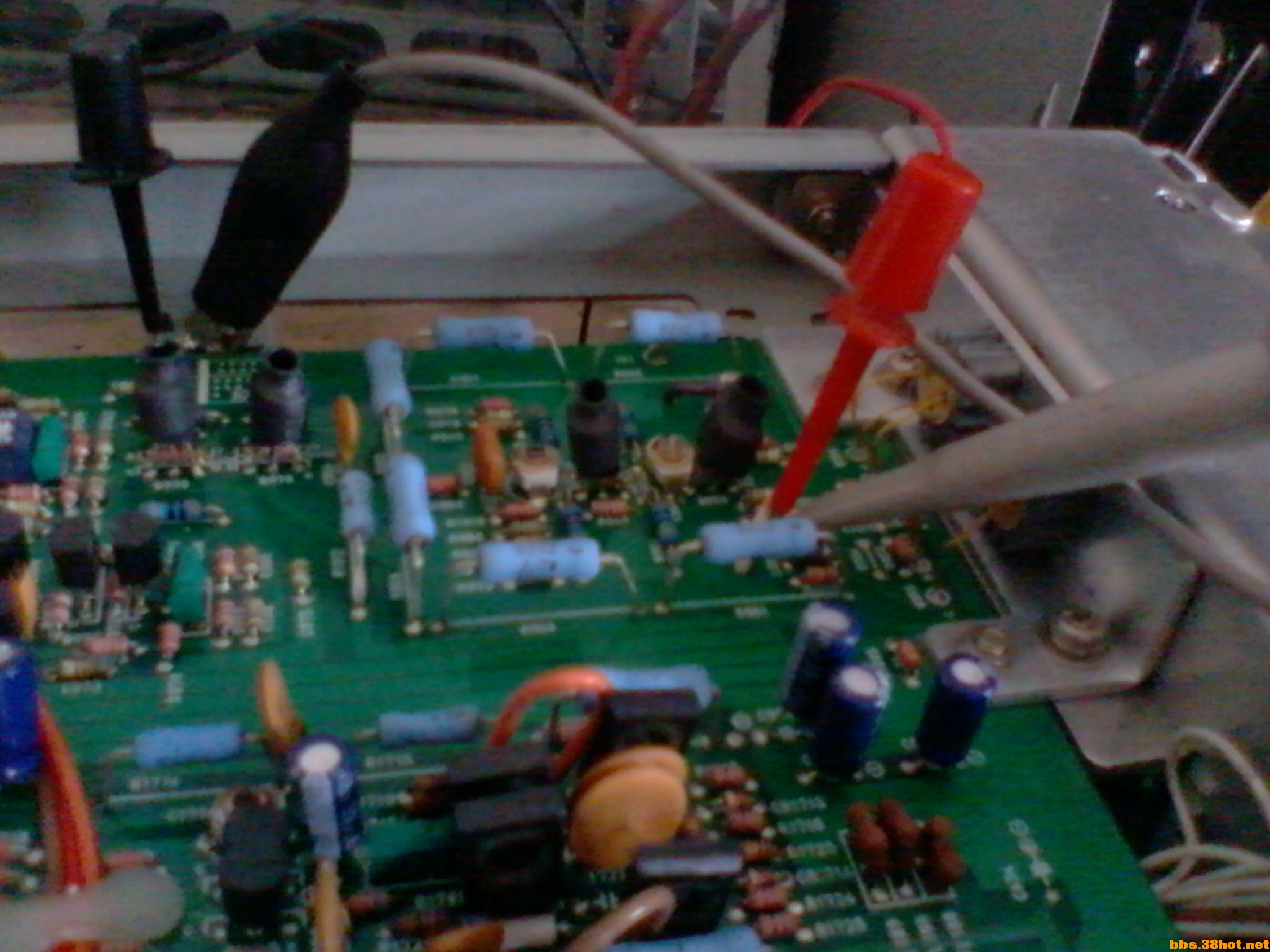

发表于 2013-5-3 12:17:22 | 显示全部楼层
卖家发给你的图片上的确是好的 但是看你的第一张图片 示波管损坏的可能性比较大  用另外一台示波器看一下X Y偏转板的输出信号看看
发表于 2013-5-3 13:01:10 | 显示全部楼层
示波管摔坏了!:L
发表于 2013-5-3 16:49:43 | 显示全部楼层
xy偏转板可能有问题,但是这东东在CRT里面,摔成这样还第一次看到!

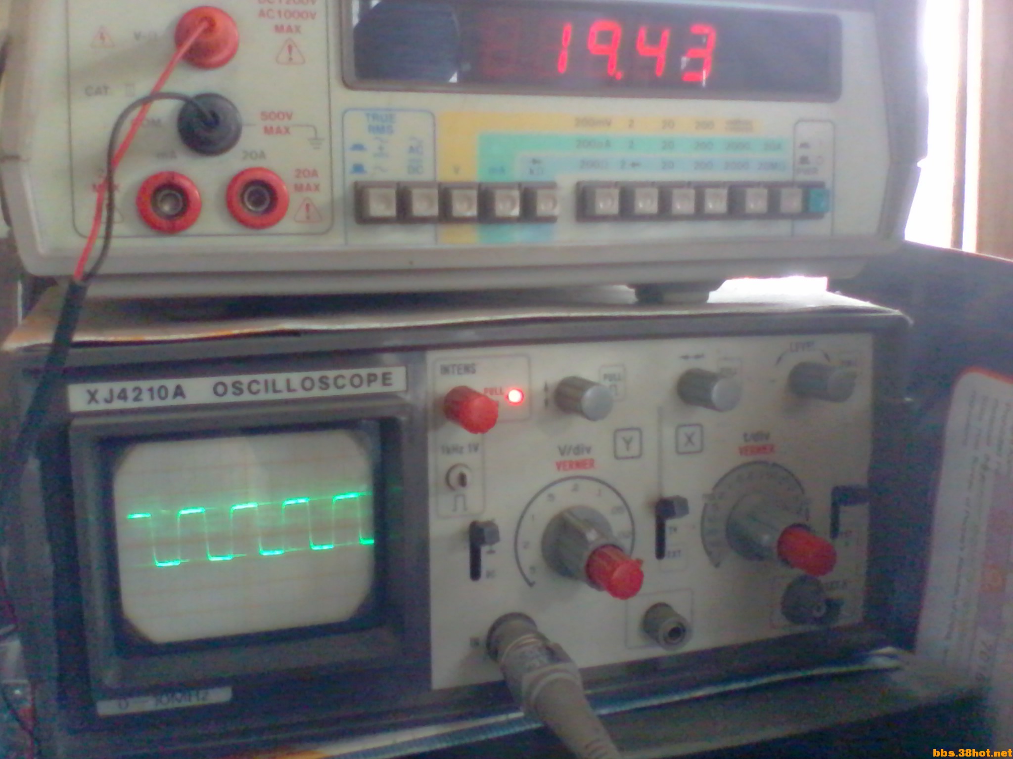

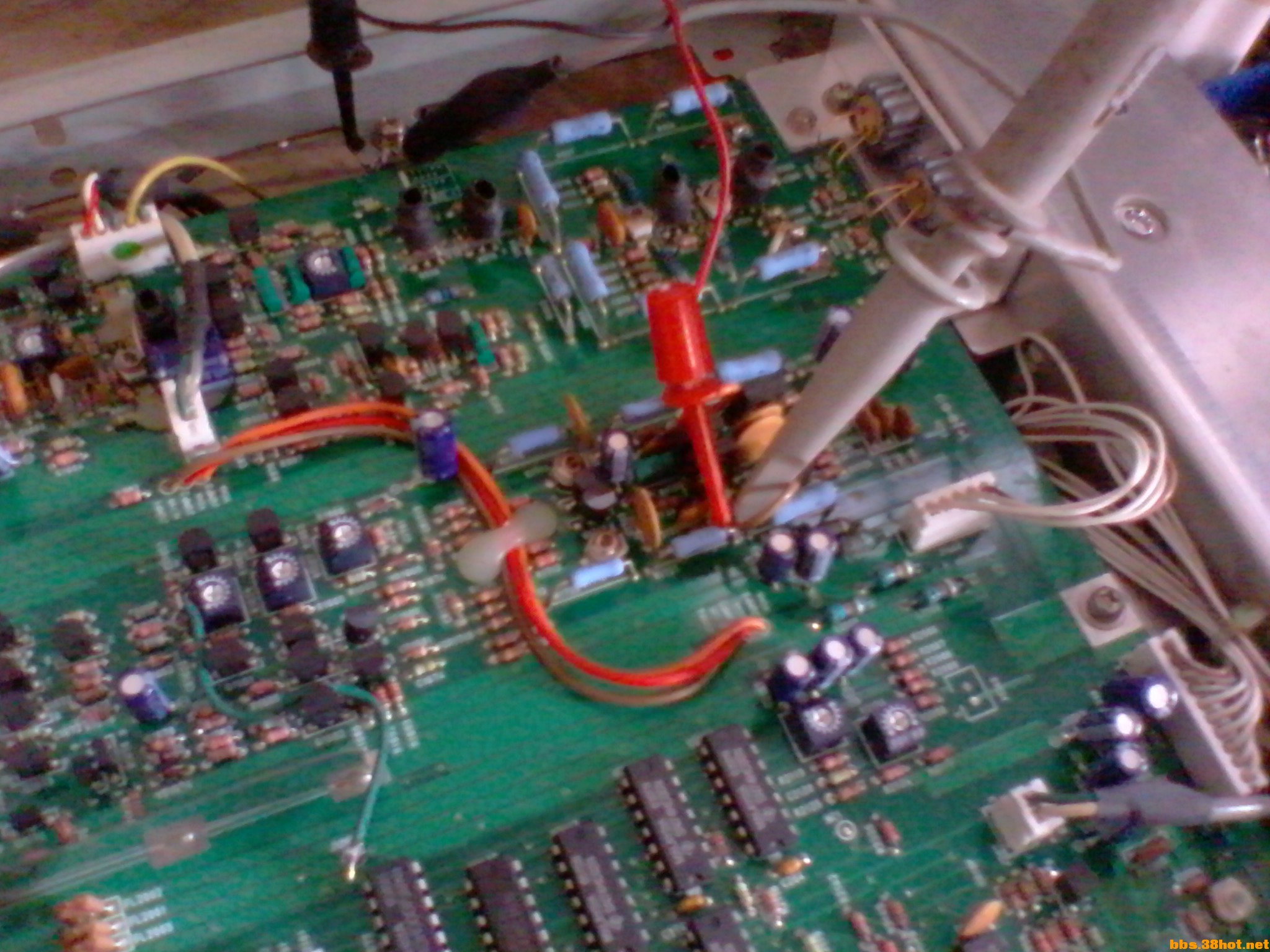

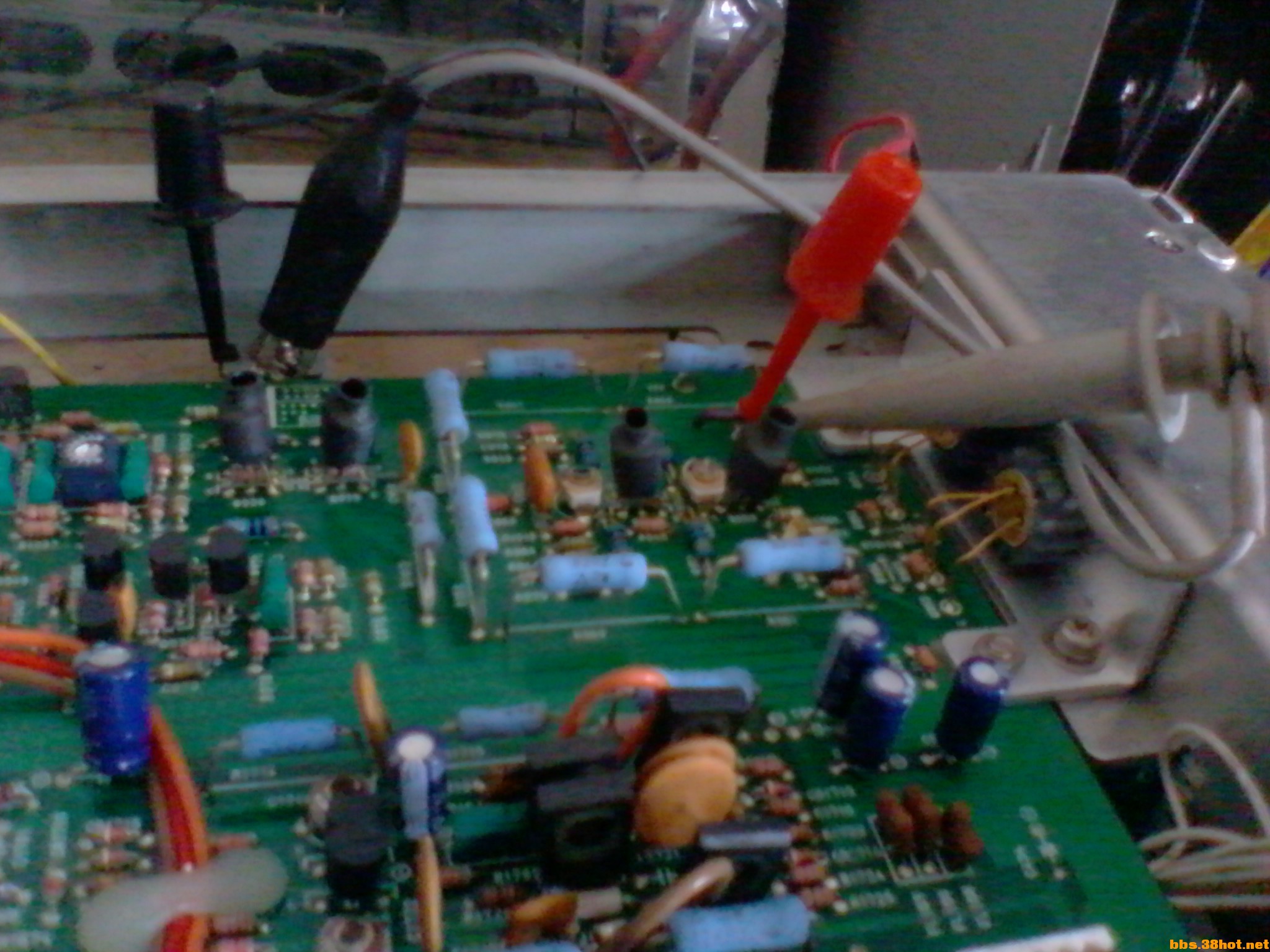

 楼主| 发表于 2013-5-3 16:54:49 | 显示全部楼层
kt6130104 发表于 2013-5-3 12:17
卖家发给你的图片上的确是好的 但是看你的第一张图片 示波管损坏的可能性比较大  用另外一台示波器看一下X  ...
谢谢,这是刚拍的,帮我看看那里故障。这是X部分

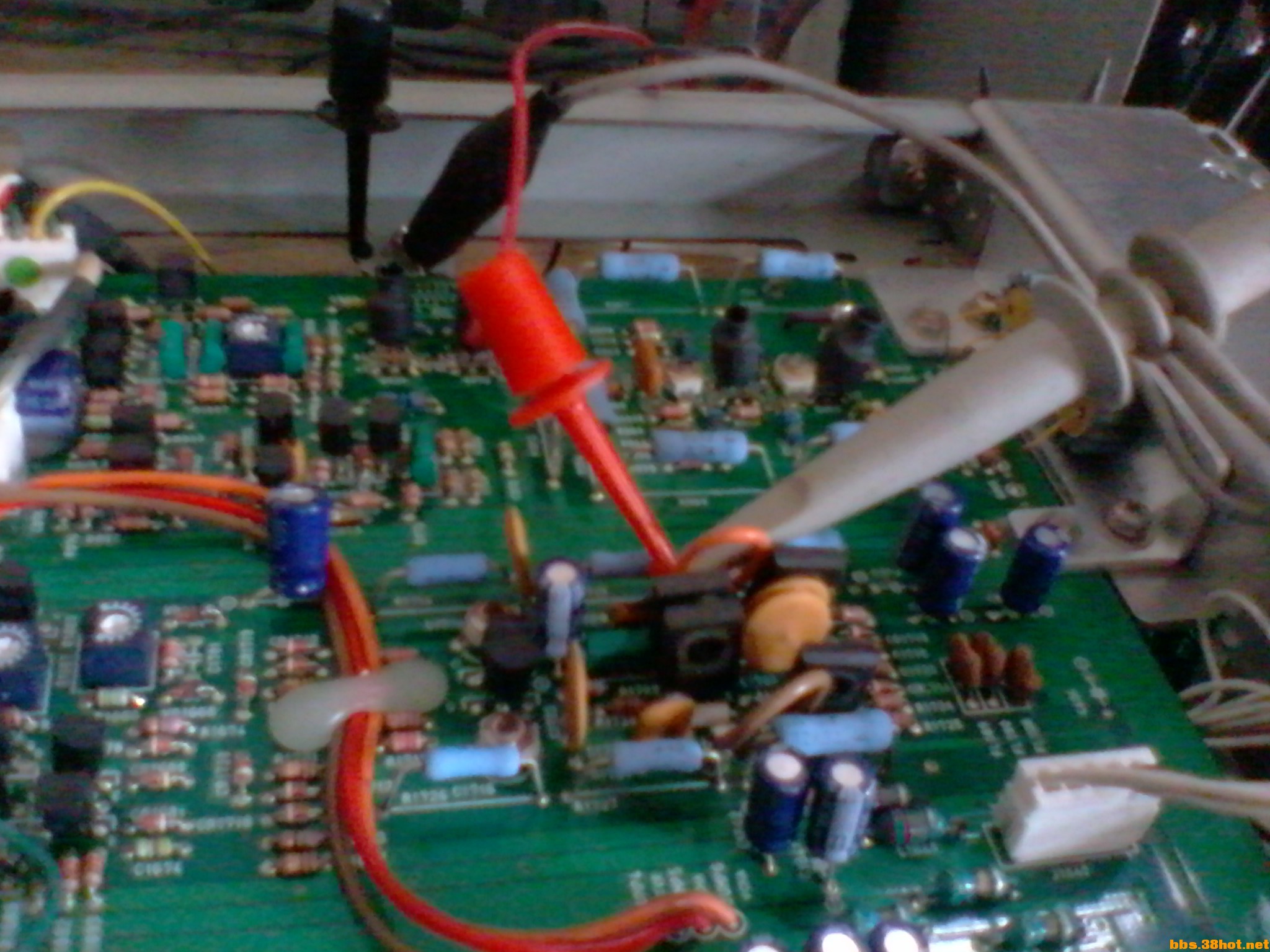

 楼主| 发表于 2013-5-3 16:56:39 | 显示全部楼层
这是Y部分

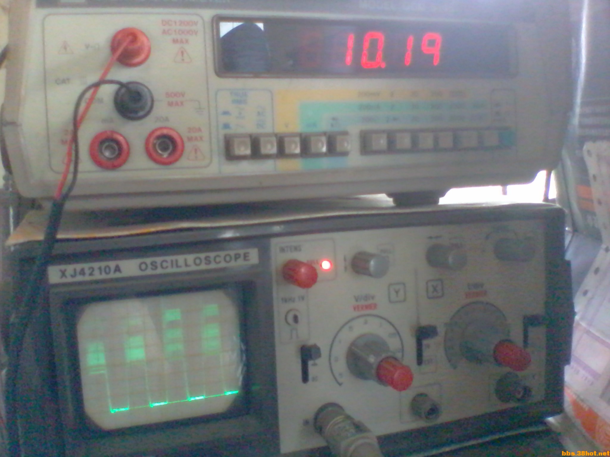

 楼主| 发表于 2013-5-3 16:58:28 | 显示全部楼层
这是示波器显示的图
发表于 2013-5-3 17:34:48 | 显示全部楼层
电路应该没问题,示波管已经报废。
发表于 2013-5-3 19:29:47 | 显示全部楼层
扭曲的也太离谱了!!!

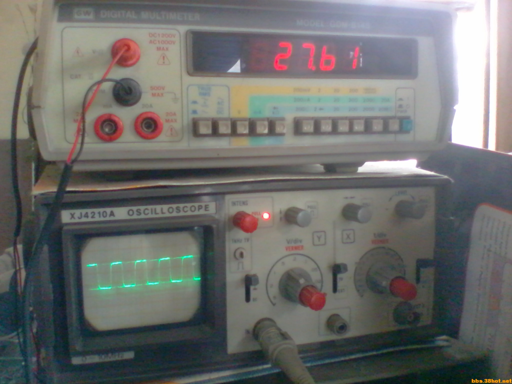

发表于 2013-5-4 12:25:18 | 显示全部楼层
前一副图片方波还算正常  后一幅太模糊 看不清  你看一下X轴锯齿波正常吗 显示的时候把字符调到最暗

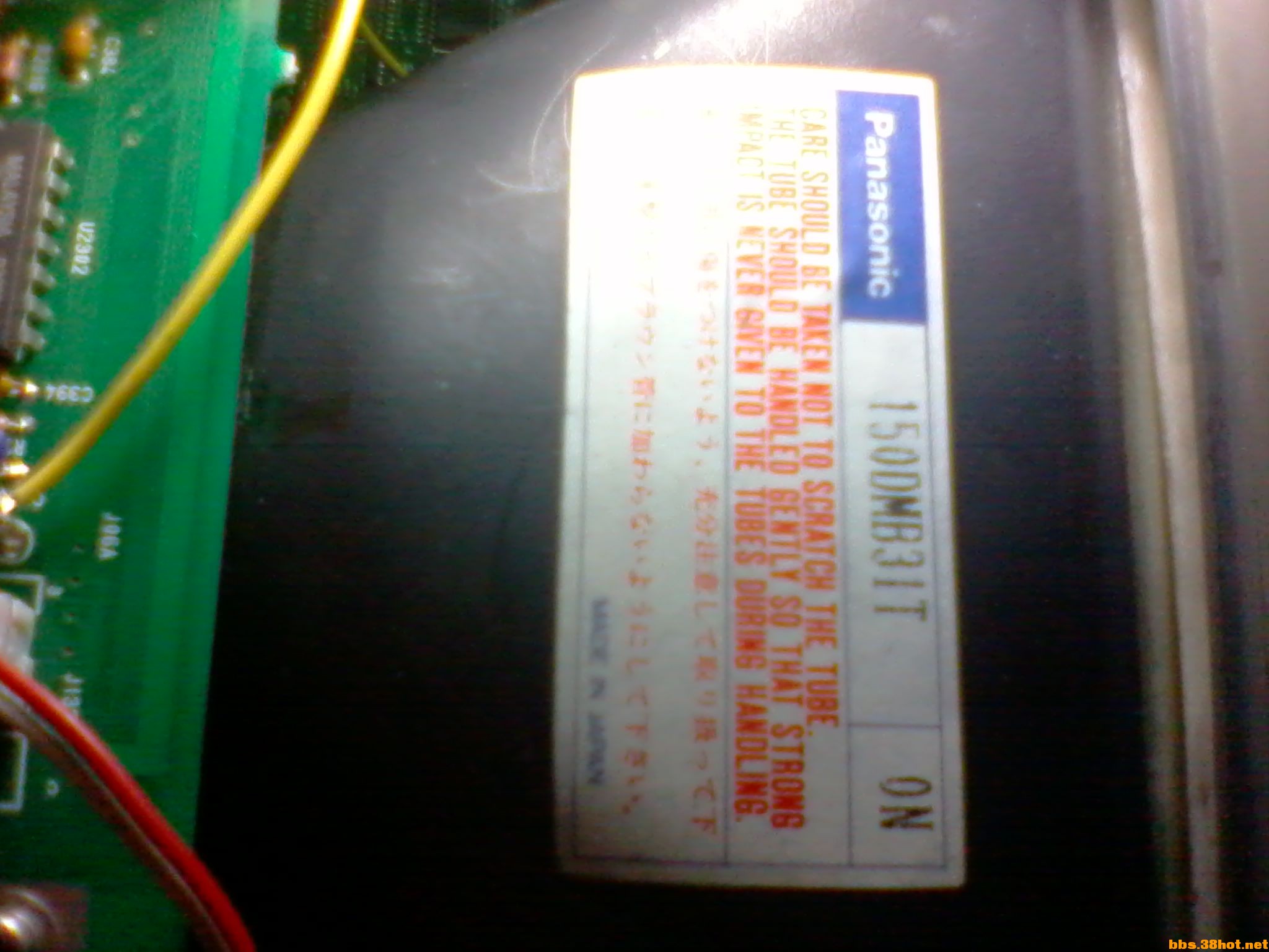

发表于 2013-5-4 16:38:29 | 显示全部楼层
应该是显像管坏了,内部的玻璃支撑架摔坏了,你拆下显像管看看就知道了,还是求购显像管吧.
发表于 2013-5-4 20:19:11 | 显示全部楼层
估计是抢坏了,我也有一台摔成这样的,走邮局摔得,,

发表于 2013-5-5 22:23:46 | 显示全部楼层
十有八九是示波管摔坏了.楼主节哀!
发表于 2013-5-6 09:43:46 | 显示全部楼层
偏转坏了
发表于 2013-5-12 21:18:43 | 显示全部楼层
大拆。。。开机的时候晃动显示管。。。。。一切就都知道了
