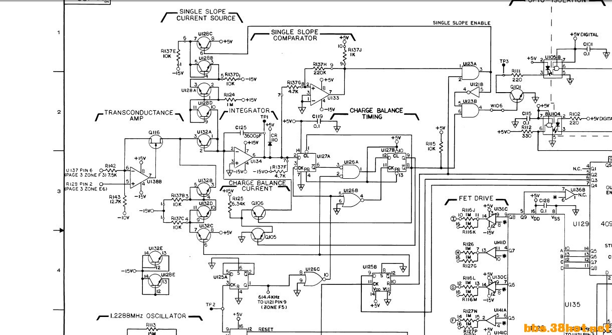

一台吉时利195的万用表。现在表现为测量值与实际值比较接近,但是在其附近飘动。范围还不小。U128C和U132C性能变差,所以找了9014代换。我不太理解的是这个斜坡电流源是如何实现的,请大家不吝赐教,一起分析一下有关U128B\A\D等管子的用法。我的这块表与这两片晶体管阵列(U128\U132)有关吗?换之会如何呢?

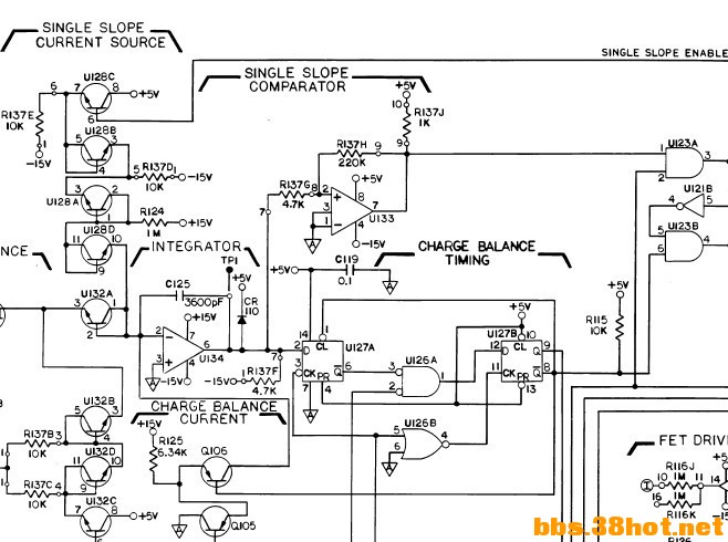

代换不是不可以,但分立的器件温度补偿不方便,所以要使用组合管。
电荷平衡相的电流源由Q106产生,Q105是关闭电流源的开关。
单斜相的电流源由U128组合管实现,其中C是电流源开关,A、B、D分别起开关隔离和温度补偿的作用,电流源的强度由R124直接控制。精度在这里无关紧要,只要它与C125满足单斜相满量程计数需要的的时间常数即可。

真抱歉,关于元件老化后什么指标引起的故障,还真不容易判定。从楼主所述来看,似乎前级预放也可能有些问题,一些差分对老化后产生这种漂移不定的现象时有所见。
至于晶体管阵列的老化,测试的方法大体也就是和未老化时的参数作对比,对于没有原始数据的器件,老化器件的测试只能判断是否可用,或者是否降级使用。

为什么我发帖却不显示我的名字呢?我是楼主,最近太忙了,结果才回来看帖子,谢谢几位前辈的指导。最近我已经搞明白一部分了。两只CA3086拆掉,然后用若干只9014代换,发现显示稳定了。校准后可以稳定显示测量值。但是不换成CA3086,我估计精度是无法保证了,所以只用此法实验,知道哪里的问题就好。
谢谢longshort 的解释,我再好好补补晶体管电路的相关知识了,现在说啥也分析不出来电流源的原理。管子也都是性能变差的表现,拆掉后用普通的方法测量,各管子都没问题。建议其他坏掉的机友可以用三极管代换一下试试,花不了多少时间。我的这只表前级没问题。
