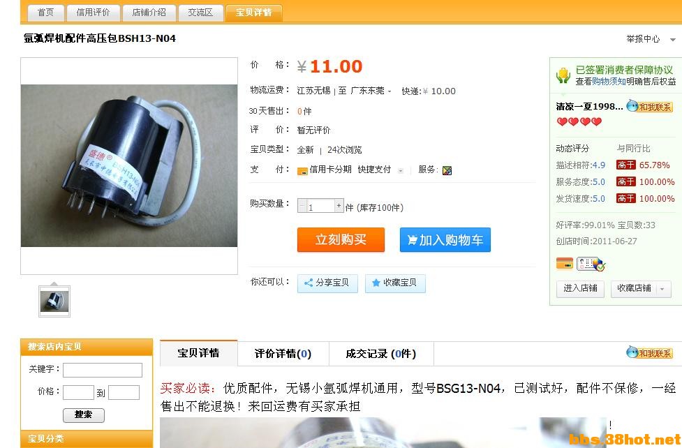

这个可以试试用巴可投影机的方法——倍压整流,然后再用704密封起来,代替高压包。
因为这个电源的频率较高,不需要很大的电容,471/3kv就够
要求不高的话,氩弧焊机上有这种高压包,就是电压不好控制
 楼主| 发表于 2013-5-9 20:40:49 | 显示全部楼层
因为这个电源的频率较 ...
要多组电压这个代的话很麻烦  目前倒是找到了个黑白高压包 就是工作电压不一样  一个是55V一个是20V
