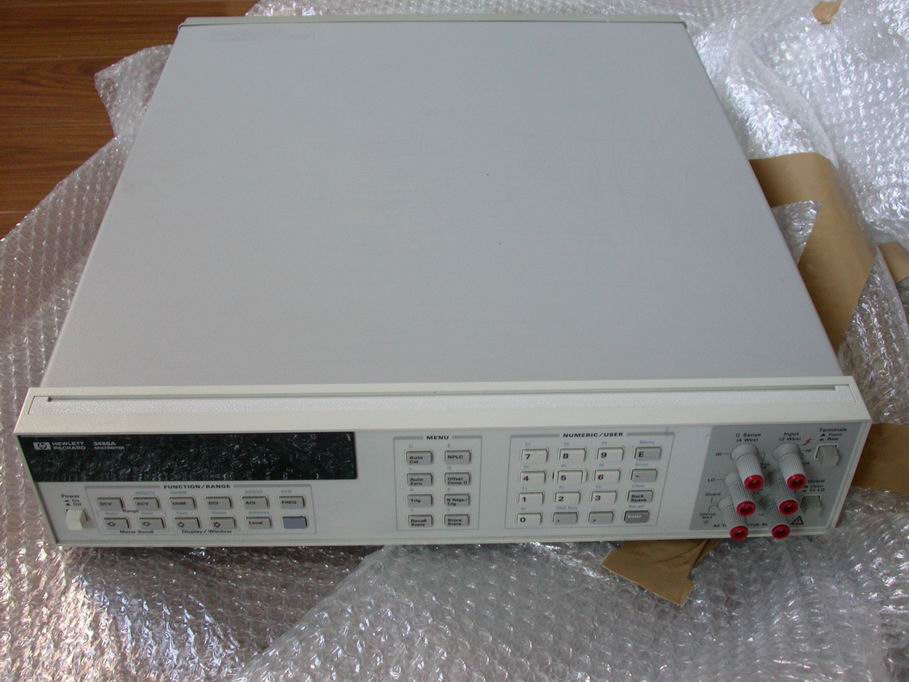

总体描述

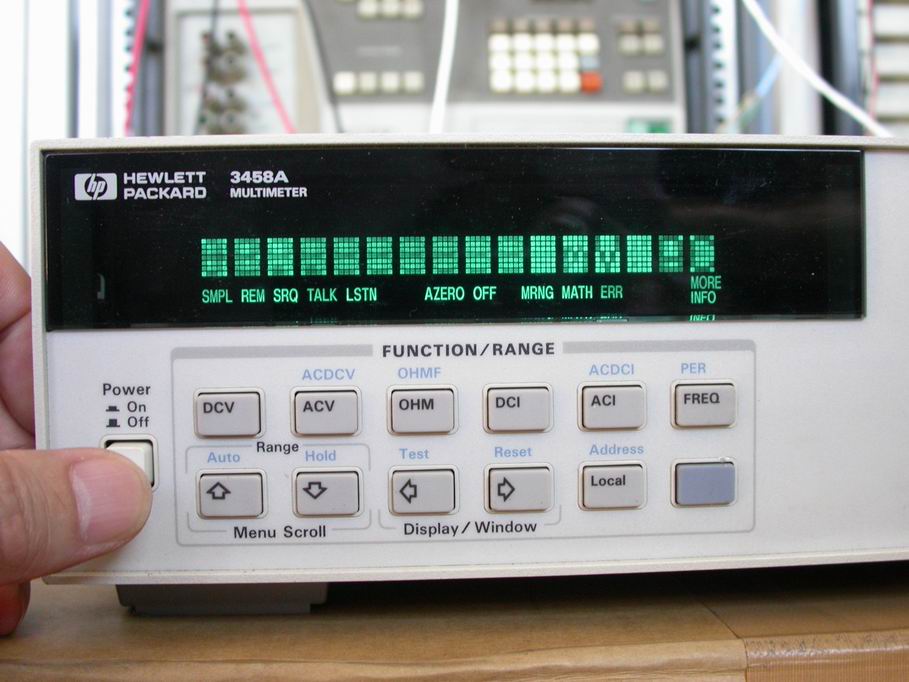

6月12日到货,非常新净的机器

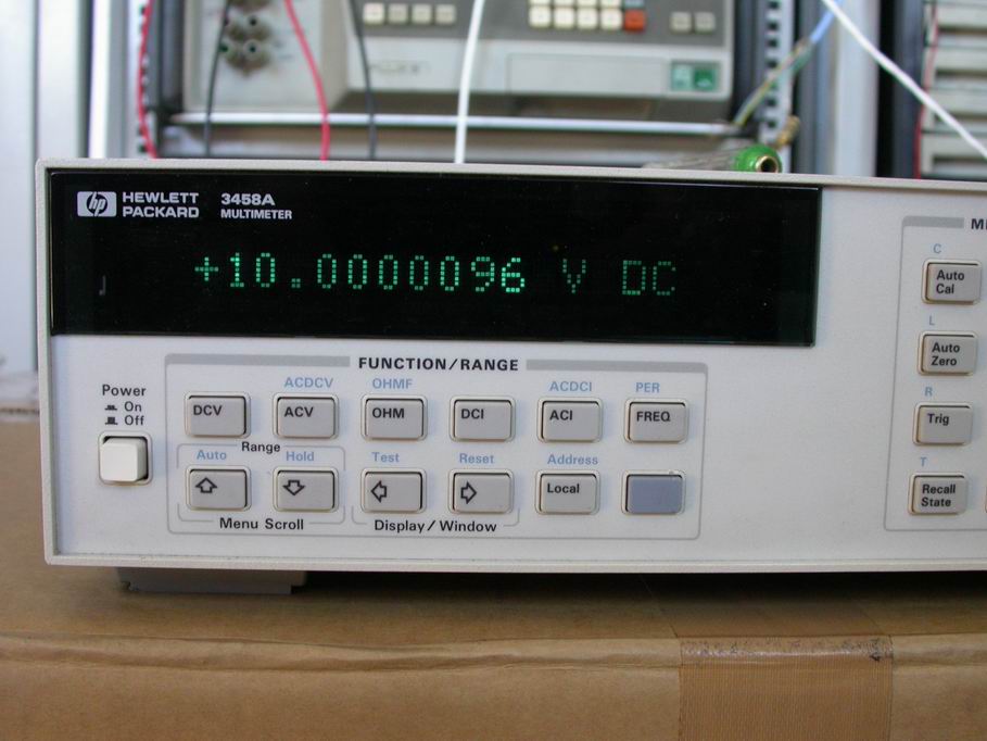

开机看,显示有变暗的情况,属于长时间一直开机烧的

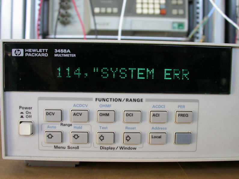

然后,出现两个错误:
110,Calibration Required --- ACAL,需要进行ACAL
114 System Error ---- Nonvolatile ram checksum,系统错误,非易失内存校验
这两项错误每次开机均出现,读取错误后消失。
重置系统(Reset)后,只出现110号错误(需要进行ACAL),不出现内存校验错误了。说明下电再重新上电后,才出现校验错误。
备足,ACAL就是所谓自动校准。但不要误解成可以自我完成所有的校准,更不要误解成本表不需要外部校准。
事实上,3458A是需要很简单的双基准校准的,即有了10V和10k后,先转移到内部的7V和内部的40k基准上,然后内部进行转移,把所有的档都可以按比例进行校准。因此,3458A只要对这两个基准做好,就可以很好的保持其稳定性。
由于温度的变化、时间的变化,其它档位不可避免的要发生变化,没关系,只要执行ACAL命令,就可以从新用这两个内部基准,重新校验各档,完成内部校准。因此ACAL的作用,是把其它所有的档,都归结到内部这两个基准上。

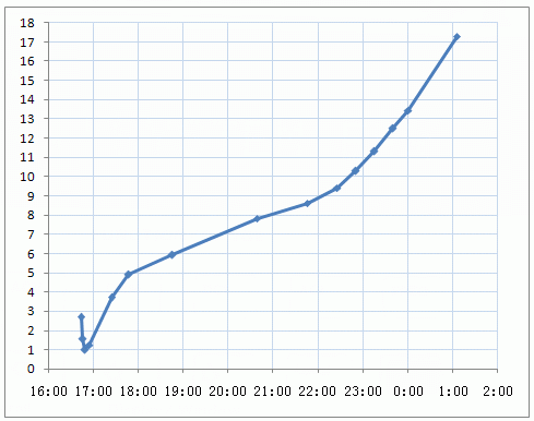

开机后第一件事情,就是接上4910的10V进行测试。
最开始感觉还不错,读数从+2.7ppm开始,慢慢下降,最低到了不到1ppm然后开始回升
然而,这一升不要紧,一直在升高,不仅没有像正常开机曲线那样有缓解趋势,而且还会加速
开机10V的ppm偏离
开机10V的ppm偏离
后面就不画曲线了,反正飘的很大,几个小时能到几十ppm,最高到100ppm以上。

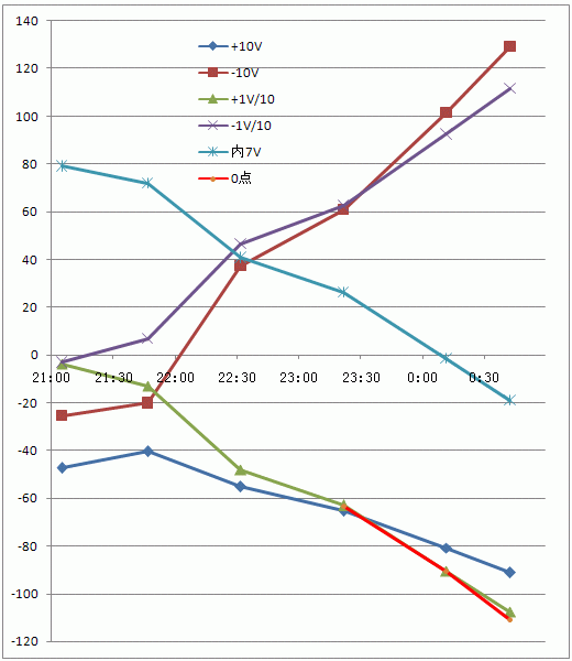

后续测试
经过很多中间查看和测试后,统一进行了几个参数的对比测试。
表调节到10V档,自动0点关,分别用外部的+10V、-10V、+1V、-1V、0V(短路)进行输入,同时也进行内部7V的输入,结果如下:
其中,0点测试开始没有进行,是测试了3个数据后做图,发现是对称的,马上怀疑是0点问题,才开始测试0点。
另外,缺一个内部0点的测试(Jam提议)

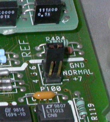

内外变换是通过基准旁边的一个三条线进行的。左边三个柱子是接到一起的作为输出,右边三个分别是GND、NORMAL、+7V。
 楼主| 发表于 2009-6-16 08:39:52 | 显示全部楼层

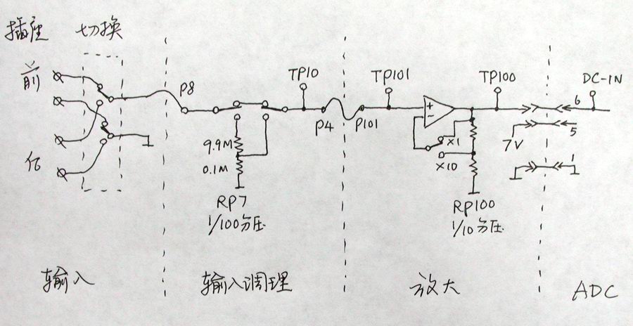

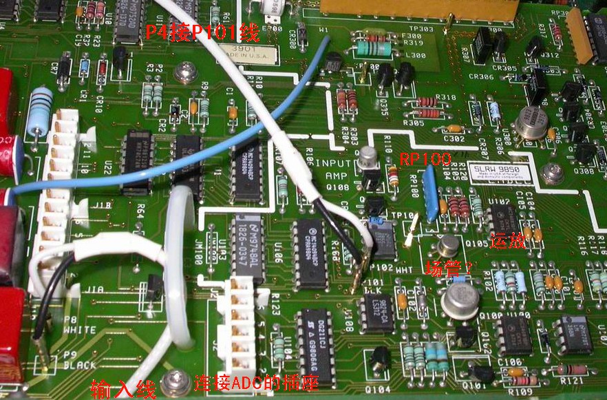

电路分析
找到了0点原因后,开始针对性测试。先根据观察画出大体电路如下
其中,输入调理部分主要是把大信号分压1/100,但10V档不分压而直通。
放大部分可以放大10倍或100倍,主要用于1V档和0.1V档(100V档也先分1/100再放大10倍 ),10V档下也是属于直接缓冲,放大倍数为1。
信号通过插座的6脚进入ADC。
另外,Auto Zero有个模拟开关,应该是尽量靠前(靠输入端),这样才能尽量把所有的内部不确定因素取消掉。估计是在TP11和TP10之间,由于这两个测试点信号几乎一样,所以TP11没有画上。

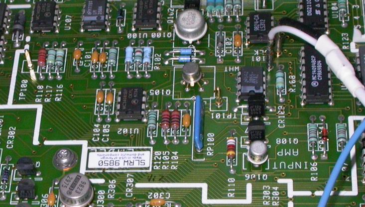

电路板如下:
短路输入,测试P8正常、TP10正常,但TP101为-1.1mV,看来是我画图的时候漏了什么,很可能是P101和TP101之间为运放前级的场效应对管。
然后,再测试TP100,为+1.18mV。
由于时间太晚,没再进行测试。
下一步,在输入短路的情况下,直接用我的3458测试DC-IN。
即便AZ关了,3458面板上一直显示AZ off,但换档后(比如换成欧姆再换回来,此时一直显示AZ off),读数也清0了。说明还是进行了一次自动0点校正

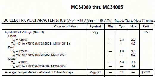

那个Q105,貌似放大运放的输入差分对管。但是,这个运放为漂移比较大的MC34081

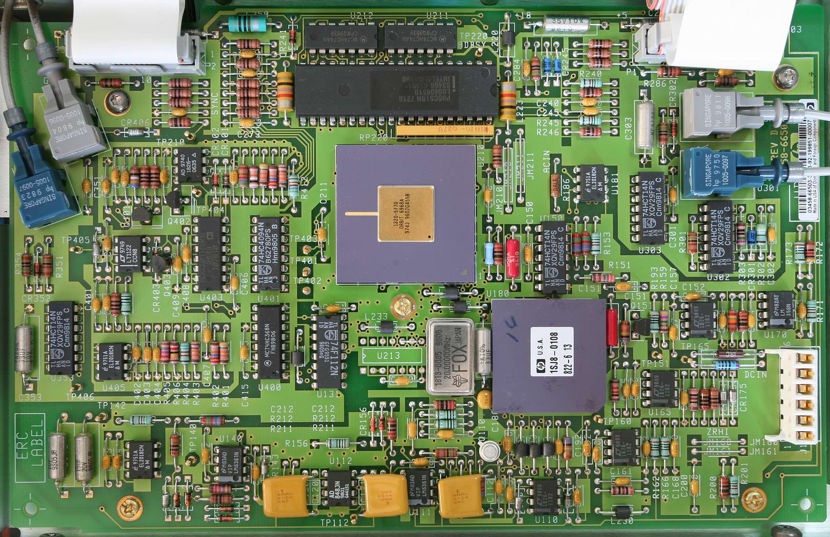

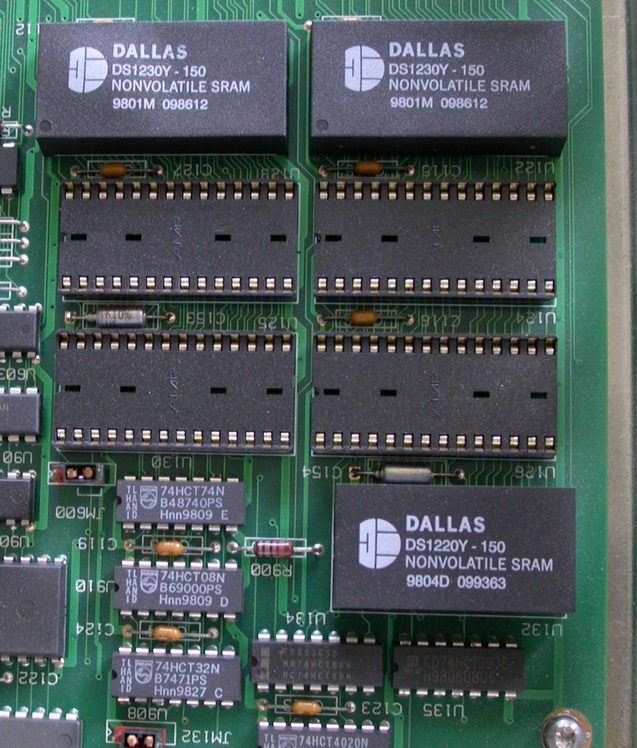

非易失静态内存
由于出现110和114错误,开机查看,发现有三块非易失静态内存,是98年和99年的,10年了,正好该换了。左上一个都鼓包了。
110:需要ACAL校准
114:系统错误,SRAM 校验
这个是早期的3458A,DS1220Y等,是SRAM和锂电池一体的,而且是焊接的。
后期的是分离的,这样锂电池不受焊接热量影响,是后扣上去的。
电池没电后,造成读出不对吗?
查校准手册,DC10V档的0点常数和增益常数分别是序号7和72,用命令CAL ? 7 和 CAL ? 72可以调出查看
经过复查,包括多次开关机,这些常数没有变化。
但后来发现,应该看以下常数,更相关一些:
202:level dac dc 12V
207:dcv trigger offset 10V
229:gain ratio
后来把失效的SRAN拆下,焊上插座,查上新买的SRAM,开机后不出现114号错误了,但110错误变成了需要SCAL,即交流部分需要校准。
然后,把老的DS1220Y重新换上去,则没有硬件错误了

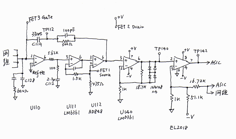

3458A的ADC

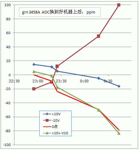

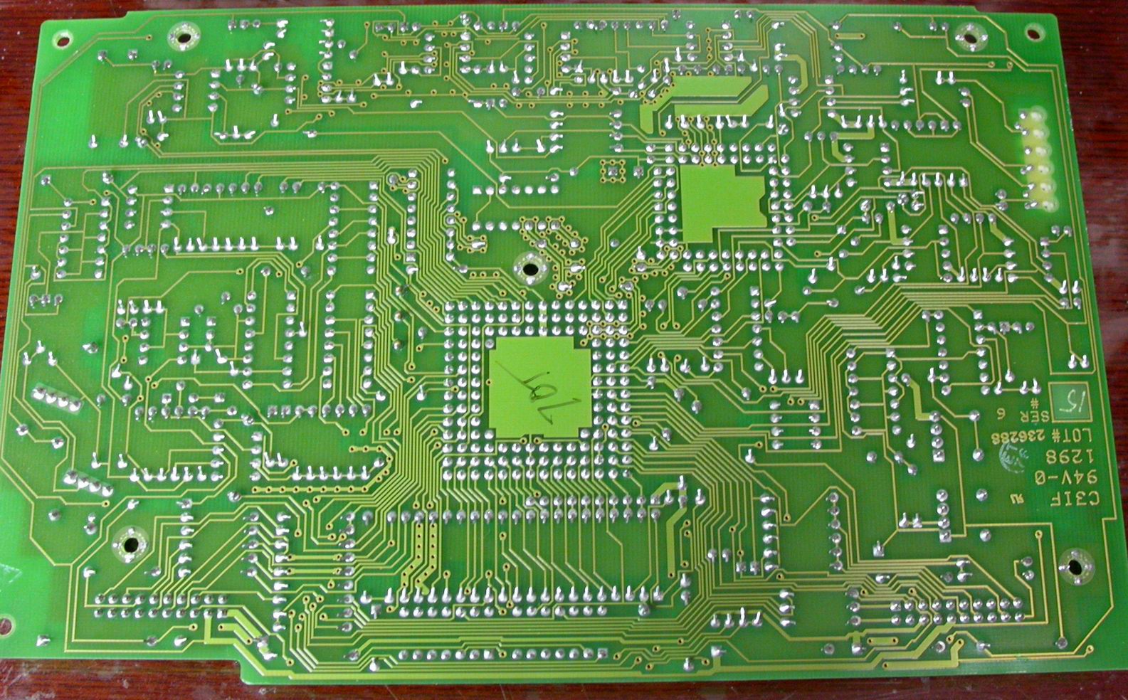

重新测试,现象照旧,说明问题还是存在。测试进入ADC的信号仍然正常,怀疑是ADC的问题
ADC板的大幅照片:
把grn的ADC板换到我的3458A上,开机正常,但仍然是飘的厉害,曲线如下:
其特征是:AZ off的情况下,外短接0漂,同时测试10V也飘同样的数值。
grn的开机,AZ off的情况下,外短接后读0,假设此时接10V读10.001V。过了3小时,外短接读1mV,此时接10V读10.002V
然后关机,等一段时间再开机,AZ off的情况下,外短接后自然读0,但此时接10V,大约仍然读10.002V
换句话说,10V的飘大略有记忆效应。

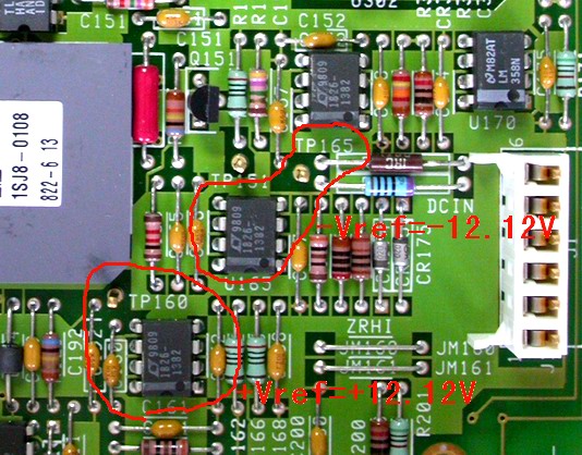

这样,已经判断出故障是在ADC板上,曾经怀疑+-Vref的问题,但测试了几次,+Vref=12.12V、-Vref=-12.12V,非常稳定。ACD的电源供电电压也是正常的,为+-17V左右,毕竟这些电压是非常容易测量的。
拆板画出分立部分的电路图,与HPJ的对比

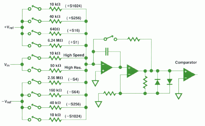

与HPJ的比,复杂不少
其中积分放大器是由三个组合的,也许是速度+精度的共同要求。其中U110是1826-1382,Linear的,具体型号不知。同一型号运放同时用在7转+-12V基准电压上。
很奇怪的有几点----后来的分析:
1)积分电容为什么不是像HP图那样接到TP140上?-------是HP故意的、简化的。还是这样好,类似共射共基放大,2级的话每级增益小,性能容易做好,放在一起发挥各自作用
2)FET开关的接法这么怪,居然是Gate接积分电容------积分电容不需要短路。积分完毕后电压就是0。积分电容的电压只有相对意义,是相对于比较器的。而对于比较器而言,积分的过程就是电压逼近0的过程。
3)第一级积分器的基准(3脚)是Vref地,但后面的都是模拟地。这两个地互相没有直接链接----输入是对Vref地的,但后续电路通过U110后,就没有关系了,隔离了。这两个地至少在ADC板上没链接,测量有370uV的电压查
4)最最奇怪的是,最后的比较器的比较基础(3脚)不是直接接地,而是通过1k电阻,而且还有一个51.1k的电阻从不稳定的负电源分压而得,这样能稳定吗?同时,这个分压点还通过16.72k受控的。--------其实EL2018的基础点影响不大,最主要的是U140的基础点,这个是比较器的第一级。这个第一级放大倍数只有19.7,第二级为17.7(如果两个ASIC是接到一起的话),这样总倍数就是350倍,由于第一级有了近20倍的放大,对第二级的基础点就要求不敏感了

更新:这个3458A在我这里没有修好发回去了,怀疑是大片子(U180)的问题,后来换了就好了。曾经水洗、换电容、换双FET等,无效。
