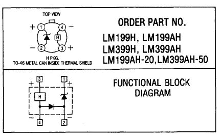

一时半刻忘记了,LM399是不是10V基准?还是7V的?四条腿怎么测量?

买了一只LM399。不知道该怎么分辨它的四条腿了。代换下192表的基准。

刚用MAX6350测试了我的几块表。3478显示5.0006。192。六位半模式下显示4.99950。我的固伟显示5.032V。真是晕死人了,只有3478可信。192基准不好需要更换。却忘记了四条腿怎么接

有一边有个槽

lm399h接脚图
