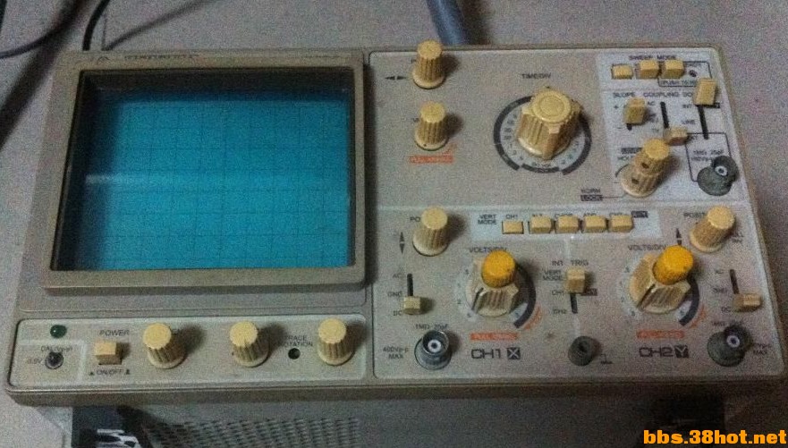

示波器右边有1/3显示不了,但其他功能是正常的,水平旋钮试过了,还是弄不出来....如图,请大家给点解决方法

拆开看看水平偏置线圈是不是松了?!

亮度也不够..扫描线基本看不清.

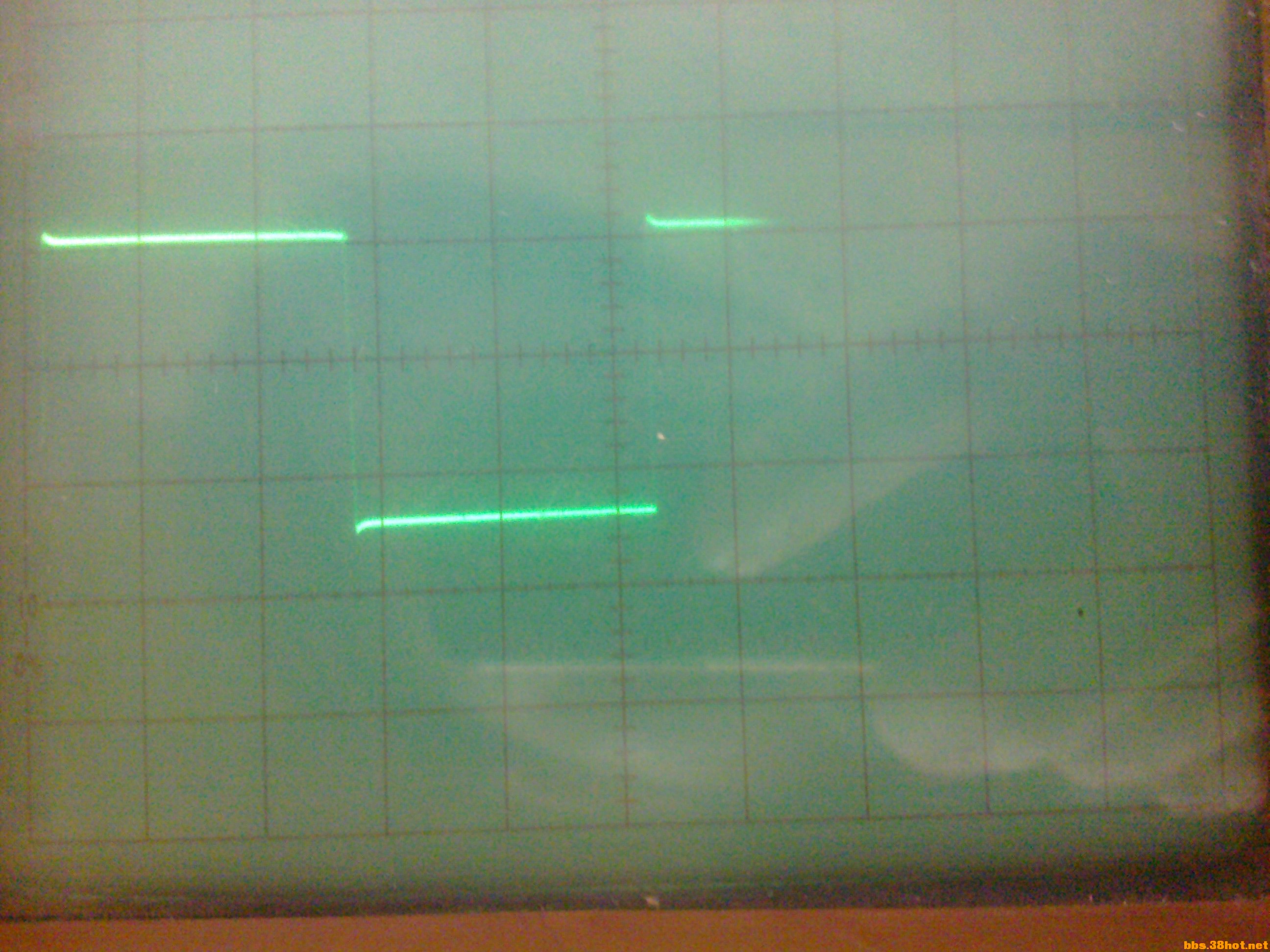

这是我测得的电压看看正常不
用交流档测当图像移到
最左时 电压为31.1v
最右时 电压为27.4v
之间最大好像有90几v
匿名用户  发表于 2013-4-30 10:25:04
diodes_1 发表于 2013-4-29 01:40
拆开看看水平偏置线圈是不是松了?!
测得是x- x+ 的电压
匿名用户  发表于 2013-4-30 10:28:15
xiaodongchem 发表于 2013-4-29 11:34
亮度也不够..扫描线基本看不清.
手机拍的不太好,这样正常不??

也不正常..右边都没扫描线了.

所以说右边有1/3不见了
我测得x- x+之间的电压
最左时 电压为31.1v
最右时 电压为27.4v
之间最大好像有90几v
快速短接 x- x+ 光标在屏幕右半边
调换x- x+ 显现依旧
是电路问题 还是 显现管问题呢???

可能电路板有焊点被震松了,,

把面板拍全了,看清楚机器型号,别让大家猜迷,跟着你干着急。呵呵!
水平输出电路是分立元件的,还是集成模块,必须有个全面了解才好做判断啊。

楼主就按老兵说的做吧  有可能是示波器X轴放大器零点点位飘了

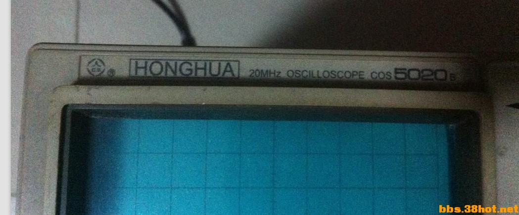

honghua 的cos 5020b
好像没有水平偏转线圈

顺便求个 honghua cos 5020b 的电路图

我发现有时右边的显示范围会多几个小刻度
但拆开时又变回原样了.

这种机器里面根本不会有什么偏转线圈,重点检查水平输出级是否有坏了的晶体管,电源电路滤波电容是否有失效的。如果水平输出和电源正常,很可能就是示波管坏了。
如果确定是示波管坏了,也就没有修理价值了,这种20M的机器,一百多块钱就可买一个能用的。买一个管子加上运费也需要差不多这么多钱。
