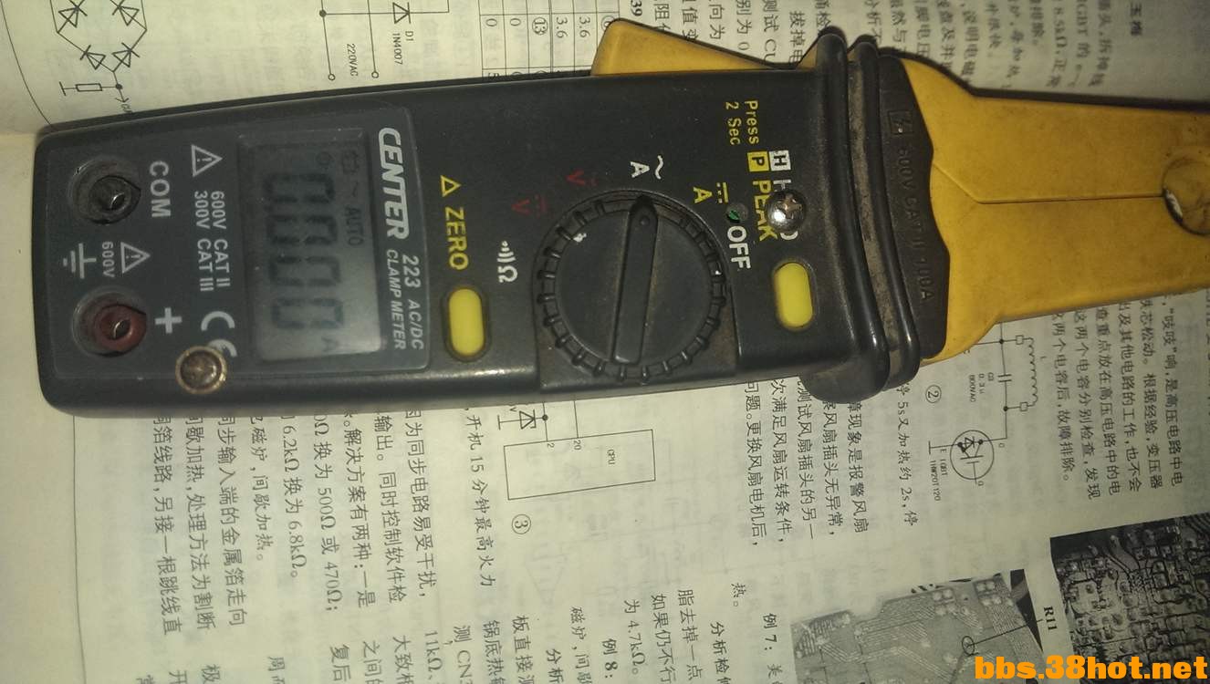

   群特 223 是台湾产的一只电流钳,能测量mA级电流,由于输出数据进行过平滑,所以电流不变时输出极其稳定,最多只会在1mA内变化。但是电流变化反应不灵敏,读数通常需要2-3s才能稳定。另外没有消磁和调零功能,只能在夹好线后按相对值功能将数据清零。
   20mA 测试。
   50mA 测试。
   100mA测试。
    除了反应慢外,这个钳头特别容易被磁化,在通了几百mA电流后,如果切断电源,显示经常不会归零而是残留几mA读数。再有就是误差较大,100mA误差有3mA,基本达到说明书规定的上限。最大优点是最大显示竟然达9999,所以只要测量10A以下电流,显示总能精确到mA。另外价格便宜也是重要优点。

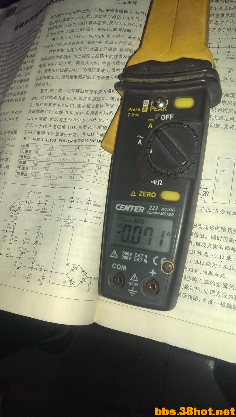

怎么样才能知道自己的钳子磁化效果怎么样??如何消除磁化??
 楼主| 发表于 2013-5-3 08:11:03 | 显示全部楼层
不夹线,仍有值就是表被磁化的标志,不过基本都只有几十mA左右,不用专门去消磁,用相对值功能就好。

                                                                                                                                                                                                                                                                                                                                                                                                                                                                                                                 IMAG0078.jpg                                                                                                                             我也有这款表,直流档有这个现象,交流档正常,一直用相对值按钮。
