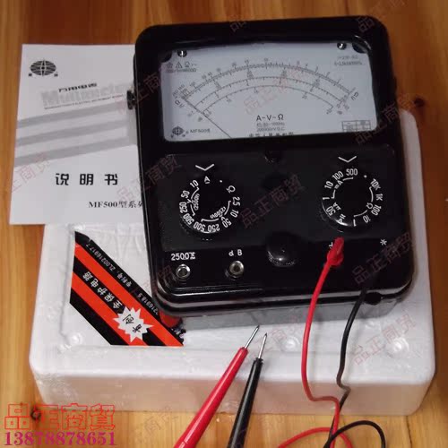

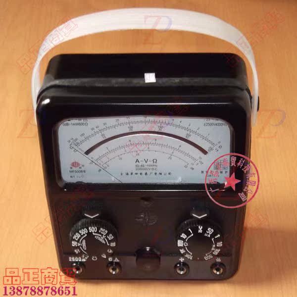

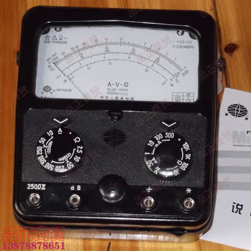

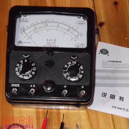

各位坛友大大、前辈兄弟们:
    您们好!!菜鸟偶想请教一下,下面几款万用表该怎么选择(因为价格都差不多);如果以实用、家电维修测量用(不以收藏价值衡量的话),该选择哪款适合一些!谢谢各位啦!!谢谢!!
1,(新生产的)上四星牌MF-500外磁(因为现在生产的,不是那种有年份的老表)
2,(新生产的)南京金川MF47-6
3,兄弟HD-470A
4,胜利VC-3021
5,宝工MT-2017、2018

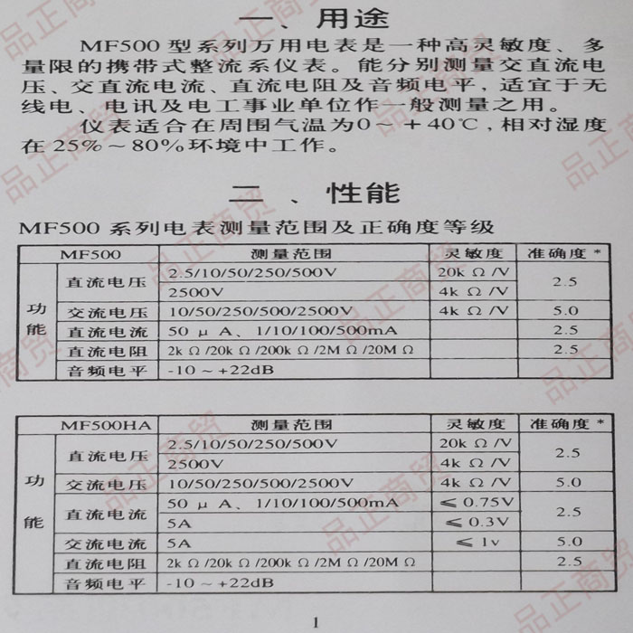

发表于 2013-4-22 22:19:18 | 显示全部楼层
搞家电维修还是上四厂的500型吧,配高压棒可以测量高压,实用耐用好(相对而言)。有一款最大电流只有500mA,要注意!
 楼主| 发表于 2013-4-22 23:14:15 | 显示全部楼层
回 yjm2000 的帖子
yjm2000:搞家电维修还是上四厂的500型吧,配高压棒可以测量高压,实用耐用好(相对而言)。有一款最大电流只有500mA,要注意!
....... (2013-04-22  22:19)
谢谢大大啊!谢谢!菜鸟再请教:这个最大电流500mA的是好 还是不好啊!那要最大电流是多少的才好呀??谢谢!!
发表于 2013-4-23 09:04:44 | 显示全部楼层
现在国内生产的指针表还是不买为好。
