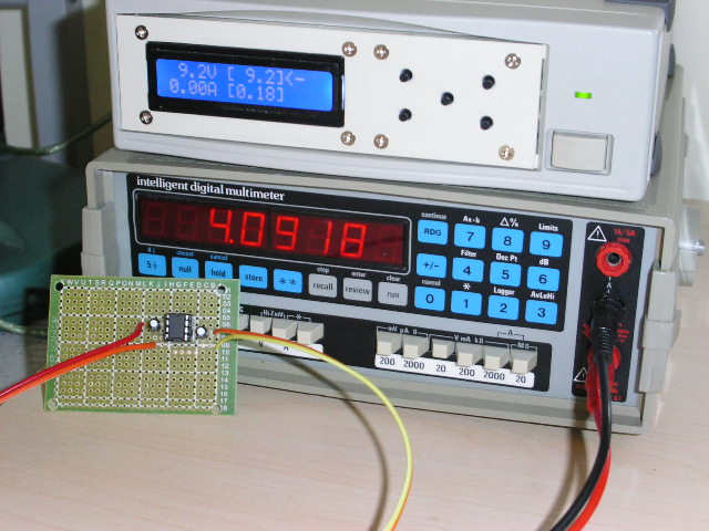

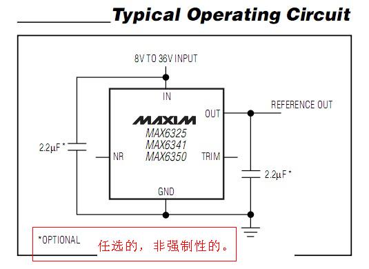

我这有两片MAXIM公司的4.096V电压基准芯片MAX6341,  今天抽空搭了个基准电路。用五位半表一测才4.0918V,换了一个基准芯片测得4.0917V。也不知道是基准芯片不准还是我的5位半不准,请高手指点,谢谢!  原理图标注的是用两个2.2UF的电容,我用33UF的胆电容代替的。这块五位半表标称的是0.015%最基本的直流电压精度。

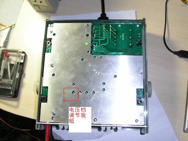

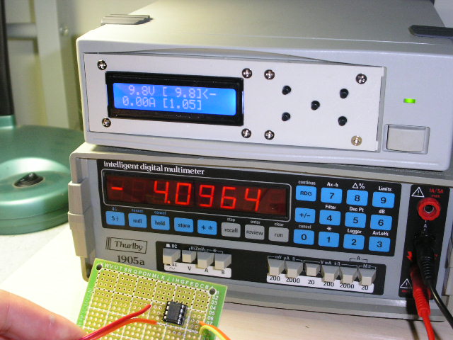

这块英国五位半的电阻档还是很准的。 电压档不准心里不舒服呀。菜鸟就是菜鸟,无知者无畏,不懂但敢下家伙招呼啊。从网上找来万用表图纸,根据图纸在电路板上找到电压档调节电位器,顺时针轻轻转了一点点,OK,4.0963V。校准完毕。

表不准的机率大好多。
发表于 2009-6-4 16:48:58 | 显示全部楼层
同意楼上意见,这种表如果多年没校准,误差会有这么大的哦。

电压挡要分量程校准的!

楼主解决问题的方法其实就是用MAX芯片做为表的基准了,这芯片的精度可能没有你表高,所以这样校正是有点问题的,最好用LTZ1000来校正吧.
谢谢您的指点。有机会找个LTZ1000来试试。
