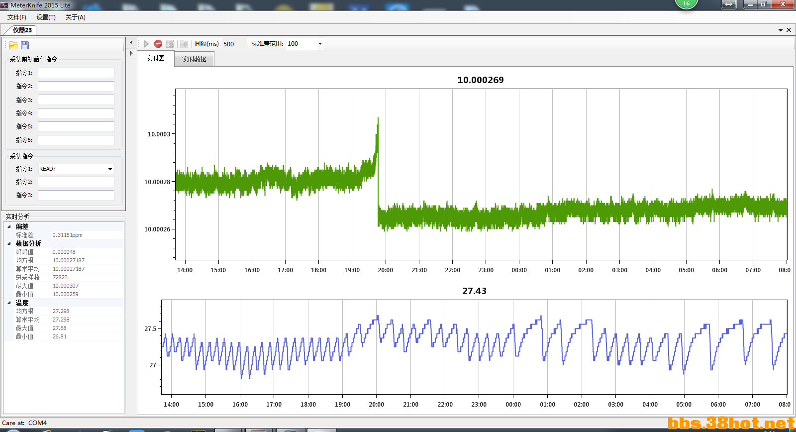

顶起学习,虽然很多专业术语还不太明白。我用HP34401A(最后一次校准1997)采集10V基准也碰到了类似的问题,见下图,哪位大侠帮看下?
