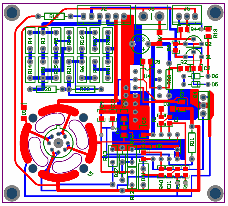

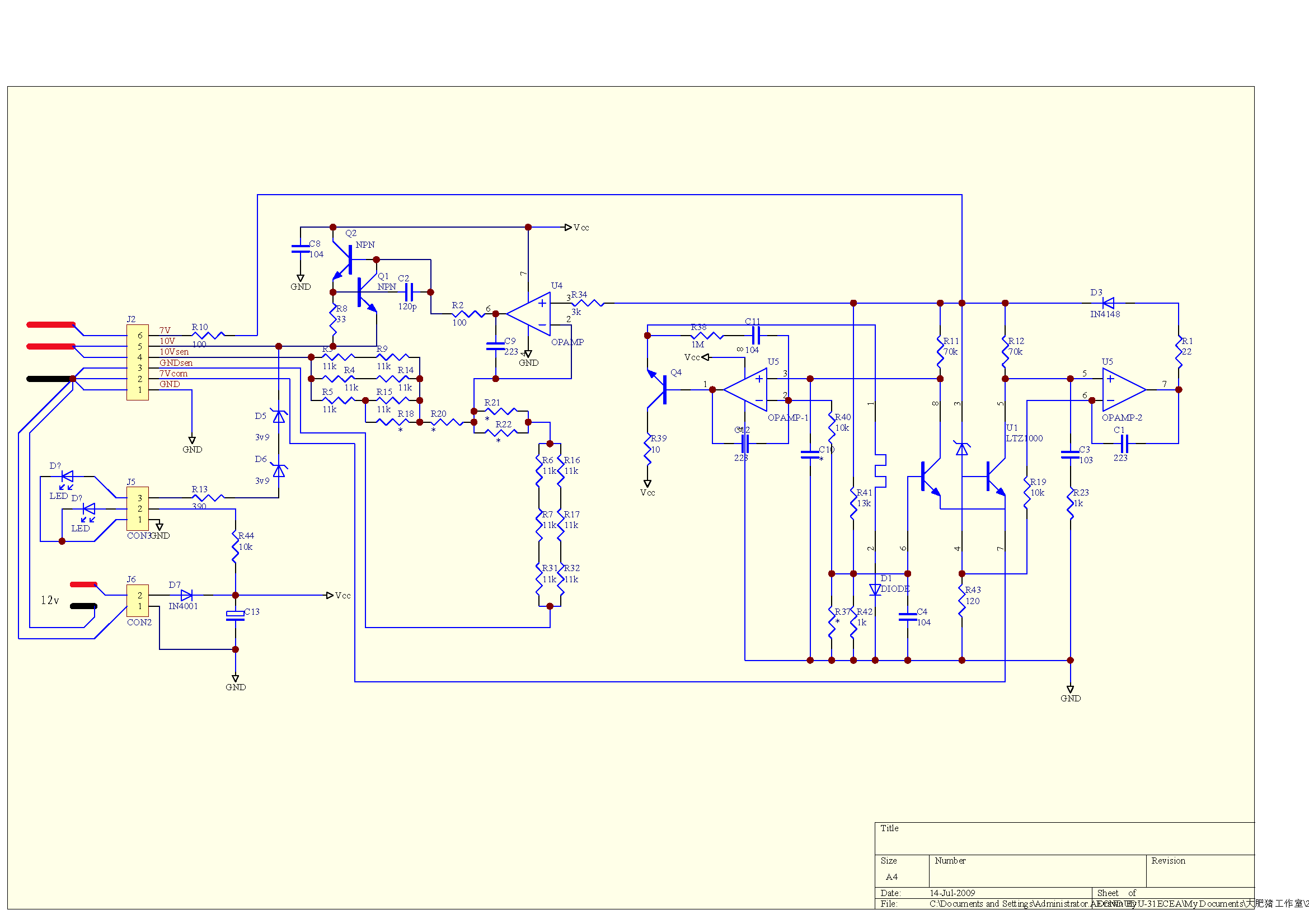

准备做LTZ1000直接升10V的统计电阻板子。
发表于 2009-6-2 19:29:46 | 显示全部楼层 |阅读模式
零件表
LTZ1000-10V\PCB1.SIG - Signal Integrity Report
C4                  104                 0805  配备
U1                  LTZ1000             自备
R44                 10k                 0805  配备
R43                 120                 塑料块电阻,关键,自备
R42                 1k                  塑料块电阻,关键,自备
R41                 13k                 塑料块电阻,关键,自备
R40                 10k                 0805 配备
R39                 10                  限流电阻,自备,可以直接短路。
R38                 1M                  0805 配备
R37                 *                   恒温调整电阻,根据实际确定
R34                 6k8                 0805 配备
R32                 11k                 塑料块电阻
R31                 11k                 塑料块电阻
R23                 1k                  0805 配备
R22                 *                     RN55,10V调整电阻
R21                 *                    塑料块电阻,10V调整关键电阻
R20                 *                 RN55,10V调整电阻
R19                 10k                 0805  配备
R18                 *                    塑料块电阻,10V调整电阻
R17                 11k                 塑料块电阻
R16                 11k                 塑料块电阻
R14                 11k                 塑料块电阻
R13                 390                 0805 配备
R12                 70k                 塑料块电阻
R11                 70k                 RN65,可改用塑料块电阻
R10                 100                 RN55,7V输出限流电阻
R9                  11k                 塑料块电阻
R8                  33                  RN55,10V输出限流电阻
R7                  11k                 塑料块电阻
R6                  11k                 塑料块电阻
R5                  11k                 塑料块电阻
R4                  11k                 塑料块电阻
R3                  11k                 塑料块电阻
R2                  100                 0805 配备
R1                  22                  0805 配备
Q4                                      恒温加热调整三极管,NPN,自备
Q2                  NPN                 10V输出调整管,NPN
Q1                  NPN                 10V输出限流管,NPN
J6                  CON2                电源输入插座
J5                  CON3                显示二极管插座
J2                                      电压输出插座
D7                  o 欧电阻              输入保护二极管,可不用,短路
D6                  3.9V稳压管          自备,输出显示
D5                  3.9V稳压管          自备,输出显示
D3                  IN4148              配备
D1                  IN4148              配备
C13                 100uf               自备,钽电容
C12                 223                 0805  配备
C11                 104                 0805  配备
C9                  223                 0805  配备
C8                  104                 0805  配备
C3                  103                 0805  配备
C2                  120p                0805  配备
C1                  223                 0805  配备
C10                 *                   0805  配备104,可不用
R15                 11k                 塑料块电阻
U4                  AD707               自备
U5                  LT1013              自备
参考1271基准,对原来的做些修改。准备做几个板子测试一下。
刚做好的,测试了两天,还不错,只飘了2ppm。。。

 楼主| 发表于 2009-6-3 06:56:13 | 显示全部楼层
测试板子,估计还不能给大家做。有bug就赔大了。
发表于 2009-6-3 09:42:35 | 显示全部楼层
看电路是很成熟的。说有BUG可能是布线的。
