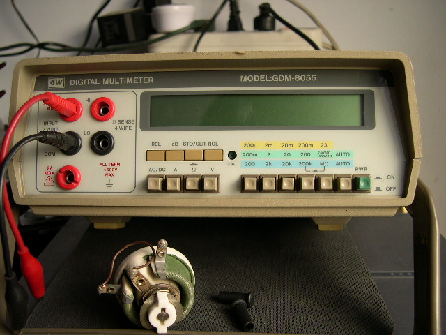

发表于 2009-6-1 14:00:55 | 显示全部楼层 |阅读模式
请问固伟的数字表GDM-8055的性能如何?那位朋友了解,请发表意见,多谢
发表于 2009-6-1 15:58:40 | 显示全部楼层
5位半, 应该不会好过hp3478a
发表于 2009-6-1 16:58:31 | 显示全部楼层
多少钱是关键。
发表于 2009-6-1 17:36:49 | 显示全部楼层
多少钱, 现在600元, 就能买到7位半(比如施伦伯杰7075)。  500元就能买到6位半(比如 keithley192),  300多就能买到3478a。
这个8055, 能有多便宜?

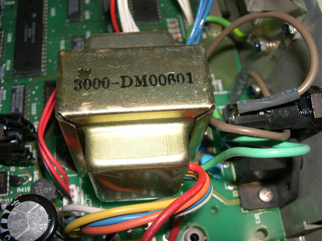

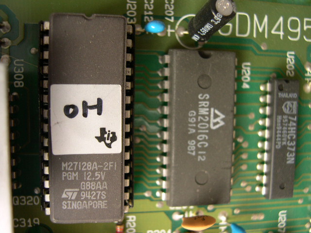

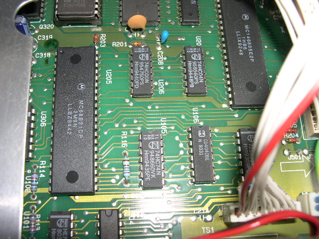

 楼主| 发表于 2009-6-1 21:39:22 | 显示全部楼层

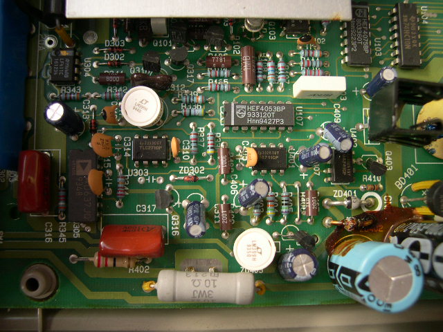

看来我是亏了,呵呵,不过感觉成色还可以,较满意,确实有些性价比较高的机器,不过也是可遇不可求而已,谢谢,我拍的还有些内部照片,发上来供大家品位,

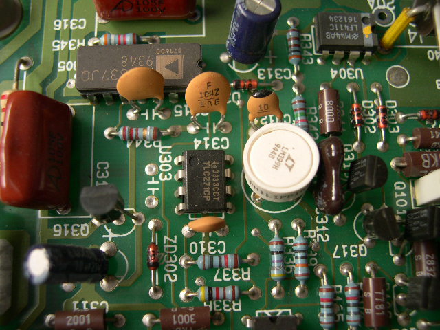

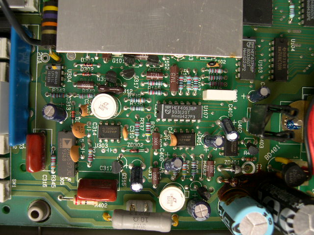

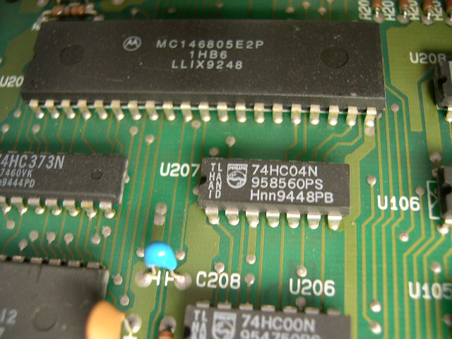

 楼主| 发表于 2009-6-1 21:44:28 | 显示全部楼层
还有一张,应该是基准部分吧
发表于 2009-6-1 22:15:54 | 显示全部楼层
哦, 用两个LM399的5位半, 大开眼界。 还行吧, 上些测试报告来看看。
发表于 2009-6-1 22:48:19 | 显示全部楼层
我也有台这样的表。非常不错的。出5位的速度比3478快一倍吧。指标也接近。但电流档比3478多好多。最低有0.2mA档,分辨1nA.
发表于 2009-6-1 22:53:03 | 显示全部楼层
这样说, 这个表比hp3478a还好。 英雄不问出身啊。
