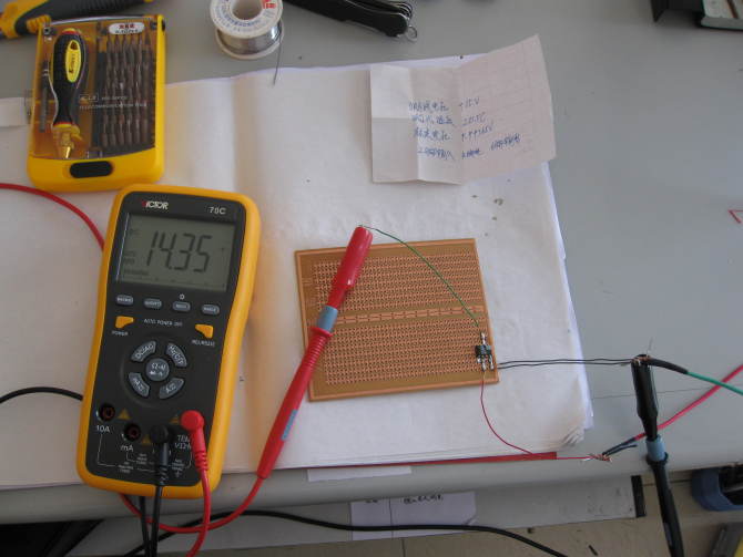

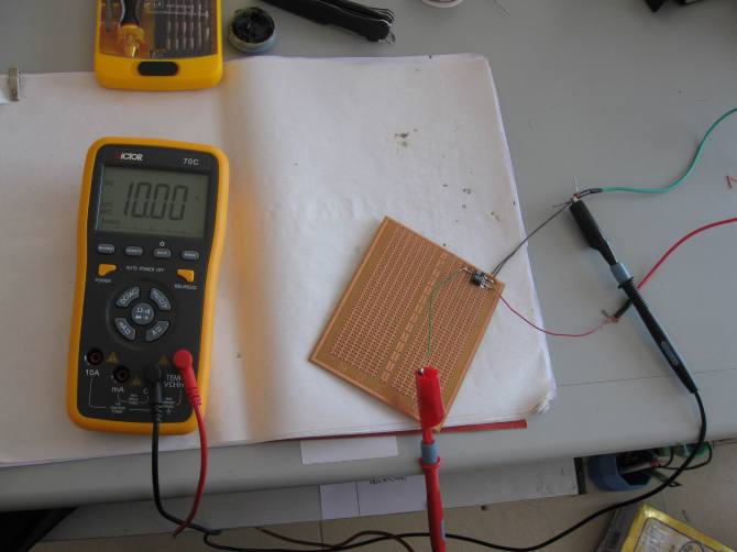

响应老大的号召,上来发个测试贴:先卖个官司,两个照片为什么读数不一样?
用的AD587 老大给标定过,测试温度20.5度,标定电压:9.99765v

嗯, 用胜利的3位半手持表玩基准, 快升级武器, 不然踢了你 [s:33]

不够稳定吧?

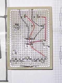

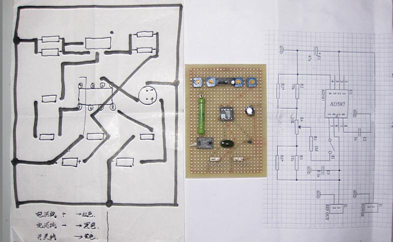

进一步改善~

烧的还不够
