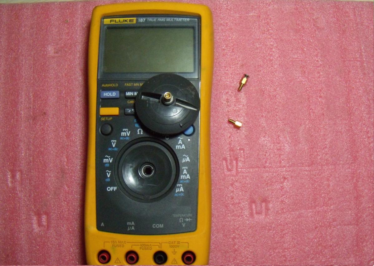

   各位大大,现在有一个FLUKE 187 需要清洗前壳,但是拆到转盘时,发现转盘给中间的白色塑料六棱柱固定,不知如何拆下,请有经验的大大指点一下。

找个塑料棍直接往外顶,过盈配合的,没什么机关

你说的是对的。先用两本书垫着表的一头一尾,拿条筷子顶住白色六棱柱,轻轻敲击一下筷子一头,转盘就掉出来了。谢谢你帮助。
发表于 2013-4-12 00:42:27 | 显示全部楼层
尽量不拆这个部分,搞不好旋钮容易齐根断掉
