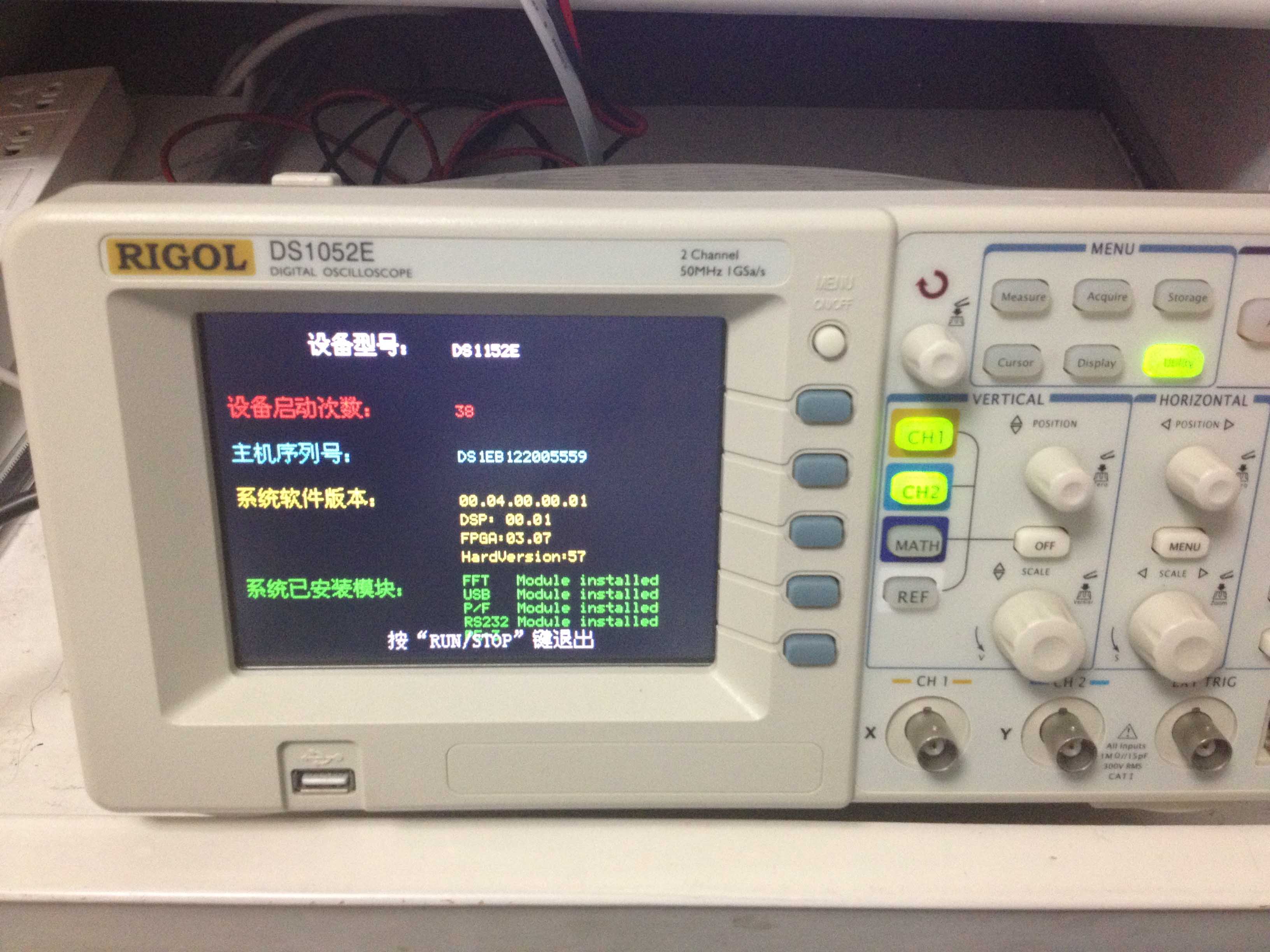

先从3.01升级到了4.0,然后再刷入4.0-2.02的降级固件(此时型号和序列号都成空的了),然后用压缩包内的USBTOOL更改了型号,添加了序列号,再升级到4.0的完整固件
DS1052E FW V4.0.rar (2.78 MB, 下载次数: 4391)
升级后做一次自校正

在一个德国网站上找到的,内部包含了4.0固件(不知道是不是最新的)和4.0-2.02的降级固件,星期四那天手痒,心想破了吧,但是又不敢(毕竟近2000块,屌丝钱不多的) ,在坛友“tsb0574"阿波的帮助下,哆哆嗦嗦的先从3.01升级到了4.0,然后再刷入4.0-2.02的降级固件(此时型号和序列号都成空的了),然后用压缩包内的USBTOOL更改了型号,添加了序列号,再升级到4.0的完整固件就ok了。看下图,之前就有网友说DS1152也是共用固件的,于是一不做二不休一步到位直接上150M了,哈哈。
